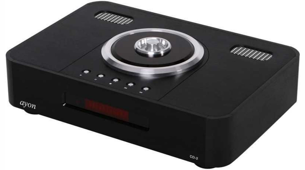

Ayon CD-2 - obudowa
Ayon CD-2 prezentuje się niezwykle poważnie i zarazem powabnie; obudowa w całości wykonana jest z bardzo grubych i doskonale spasowanych, szczotkowanych aluminiowych płyt – również tył i spód wykonano w takim samym, najwyższym standardzie. Zaokrąglone narożniki nadają kształt (w widoku z góry), z którym korespondują dwa okna z kratkami w tylnej części górnej płyty, służące do chłodzenia znajdujących się pod nimi lamp.
Ayon CD-2, jak wszystkie odtwarzacze Ayona, jest "top-loaderem", w którym po włożeniu płyty, zakrywamy ją dużym akrylowym talerzem z aluminiowym uchwytem w centrum; uwięziony tam, ale nie unieruchomiony, mały magnes jest przyciągany przez oś mechanizmu i dociska płytę.
Przez gruby, ciemnoczerwony akryl nie widzimy wirującej płyty bardzo wyraźnie, ale niedowiarkom można udowodnić, że "jeszcze się kręci". Za pomocą pięciu przycisków przed mechanizmem mamy dostęp do podstawowych funkcji.

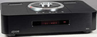

Jedynym elementem na przedniej ściance, poza efektownie wyfrezowanym logo firmy i symbolem urządzenia, jest wyświetlacz. Jego namiętny, czerwony kolor dobrze pasuje do charakteru całego urządzenia, można go jednak wyłączyć.
Wygaszenie nie dotyczy czerwonych obwódek wokół pięciu przycisków, co można wytłumaczyć zamiarem zachowania szczątkowego oświetlenia umożliwiającego obsługę odtwarzacza w ciemności, choć dodatkowa opcja całkowitego "zaciemnienia" byłaby mile widziana, zwłaszcza gdy Ayon CD-2 współpracuje z urządzeniami o innej kolorystyce wyświetlaczy.
Z kolei mechaniczny włącznik sieciowy schowano chyba tylko z powodów designerskich – znajduje się pod spodem, obok lewej nóżki; dostęp do niego jest łatwy, chociaż kto zlekceważy sobie instrukcję obsługi, ten trochę poszuka... Od frontu i z góry zarówno tańszy CD-1s, jak i CD2 wyglądają identycznie, ale gdy już przyjrzymy się tylnej ściance, dowiemy się o części przewag Ayona CD-2.
