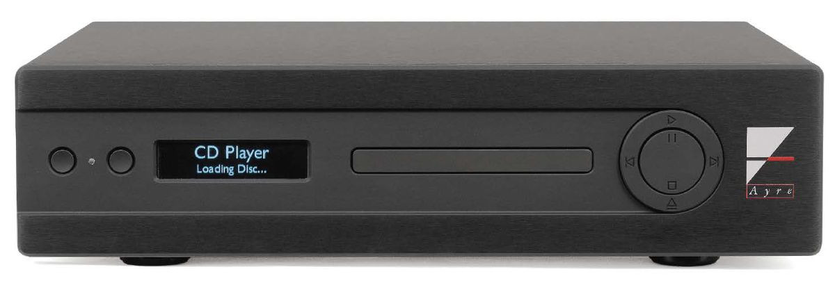

CX-8 jest w ofercie Ayre rodzynkiem – to jedyny odtwarzacz płyt CD przygotowany jednak z funkcjonalnym rozmachem, określonym przez paletę opcjonalnych modułów.
Ayre lubi takie rozwiązania, jego urządzenia często mają ukryty potencjał związany z kartami rozszerzeń. Można z tego skorzystać od razu, zamawiając sprzęt z maksymalnym wyposażeniem, albo później dokupić potrzebne układy.
Scenariusz jest podobny jak w przypadku wzmacniacza EX-8, chociaż CX-8 już w podstawowej wersji ma sekcję cyfrową z wejściami. Pierwszy opcjonalny moduł to wejście USB umożliwiające podłączenie komputera, drugi i bardziej zaawansowany to odtwarzacz strumieniowy.

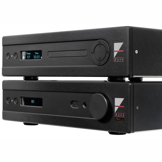

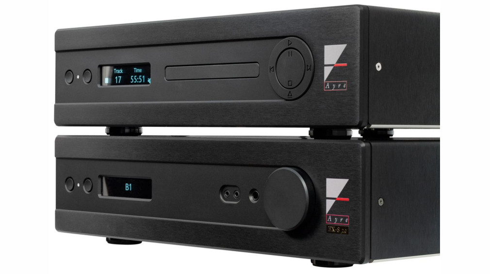

Dystrybutor dostarczył do testu zarówno CX-8, jak też EX-8 w formach najbardziej wypasionych. Obudowy są zunifikowane, wykonane z grubych, metalowych kształtowników.

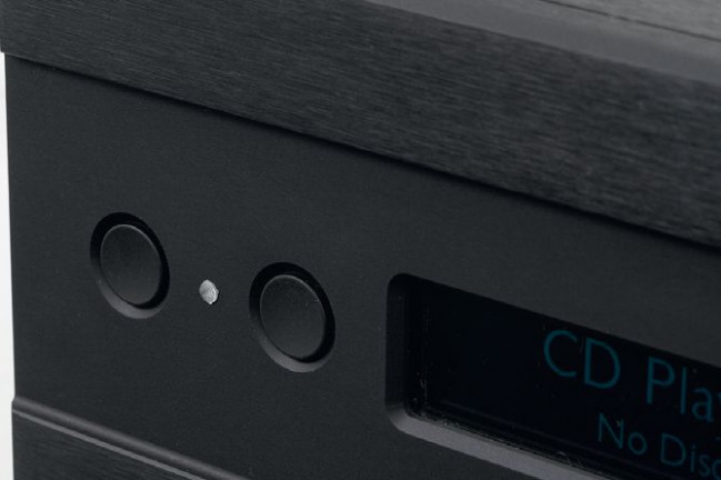

Przez centralną część biegnie szerokie wyfrezowanie; tam gdzie w EX-8 znajduje się pokrętło głośności, w CX-8 jest okrągły panel sterujący, złożony z dwóch pierścieni (zewnętrznego i wewnętrznego) oraz ustawionych na nich przyciskach związanych z funkcjami napędu. Tacka na płyty jest szczupła, mechanizm działa z przyjemną, lekką zwłoką, dość subtelnie, ale stabilnie.

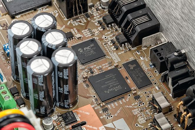

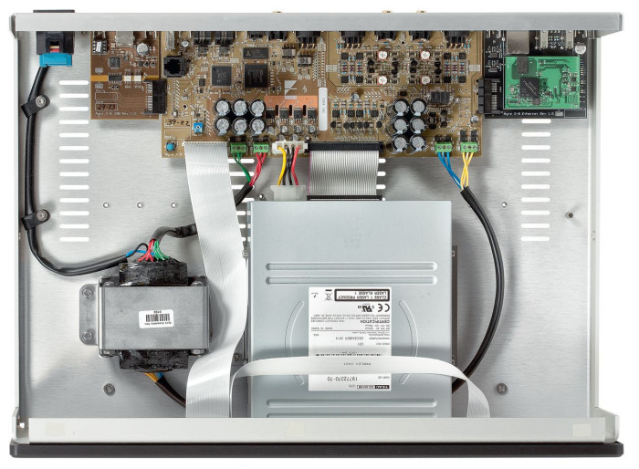

Większość elektroniki ulokowano na dużej płytce, mniejsze modułydołączone po każdej ze stron to opcjonalne karty rozszerzeń.

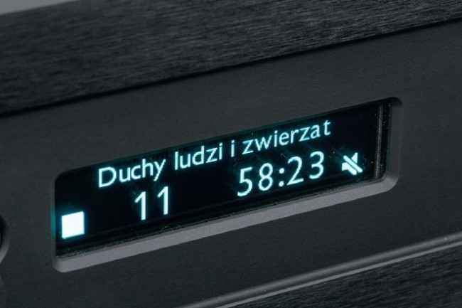

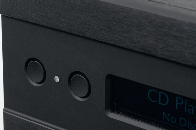

Matryca wyświetlacza pokazuje zarówno sprawy podstawowe, związane z odczytem CD, a gdy uruchomimy dodatkowe moduły, zaprezentuje również informacje o odtwarzanych nagraniach oraz parametrach sygnału (dla streamera i wejścia cyfrowego USB).

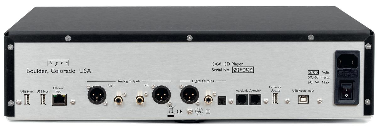

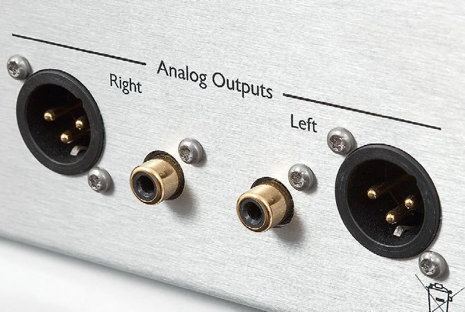

Wyposażenie już podstawowej wersji w wyjścia jest bardzo dobre; w sekcji analogowej są RCA oraz XLR, w cyfrowej – AES/EBU, współosiowe oraz optyczne. Testowany Ayre Acoustics CX-8 był doposażony w obydwie dodatkowe karty, a więc także w wejścia USB i gniazda LAN. Moduł strumieniowy jest identyczny jak w EX-8, gdzie został dokładnie opisany.

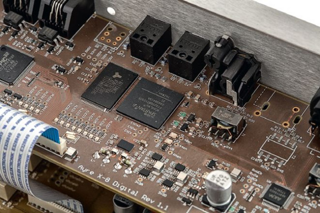

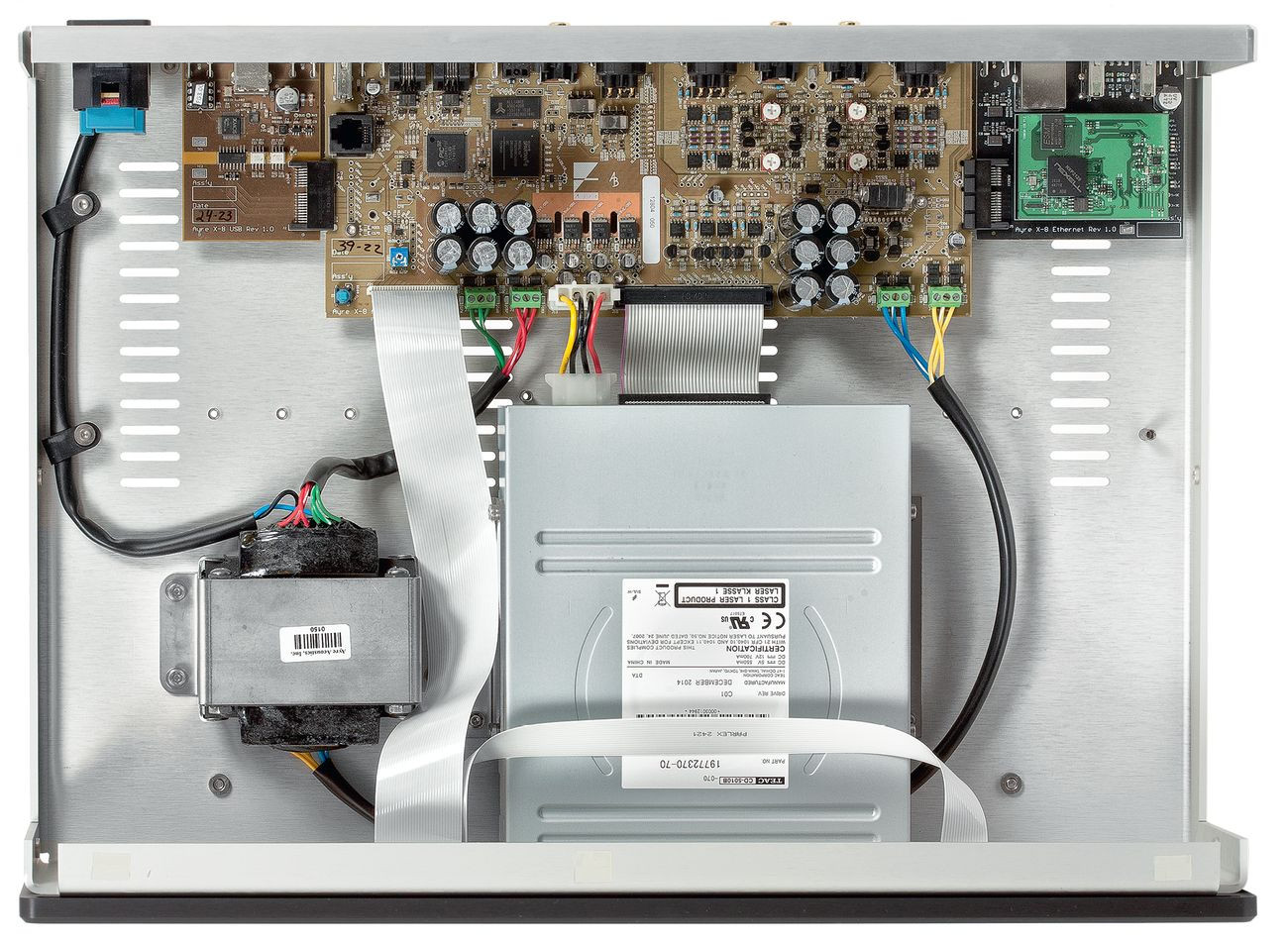

Elektronikę audio niemal w całości (oczywiście z wyjątkiem dodatkowych modułów) wlutowano na jedną dużą płytkę drukowaną. Widać typowe dla Ayre pomysły, przede wszystkim własną architekturę filtrów cyfrowych, optymalizowane są nie tylko charakterystyki częstotliwościowe, ale też fazowe i impulsowe.

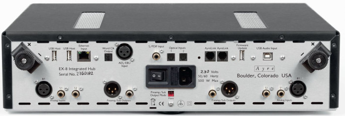

W najlepiej wyposażonej wersji wzmacniacza mamy niemal wszystkie potencjalnie potrzebne wejścia i wyjścia, analogowe i cyfrowe, z wyjątkiem wejścia phono.

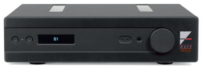

Obudowa Ayre Acoustics EX-8 ma typowe proporcje, przedni panel urozmaica wyfrezowanie, w którym ulokowano niewielki wyświetlacz i duże pokrętło głośności. Chociaż matryca jest skromna, to zaangażowano ją także w funkcje cyfrowe, a nawet strumieniowe, przy czym ograniczono do informacji tekstowych. Wyświetlacz jest niezbędny, aby wygodnie przełączać źródła, jest też przybliżone wskazanie (w postaci poziomego paska) poziomu głośności.

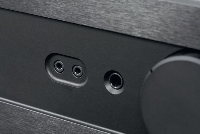

Oryginalną formę i treść ma sekcja słuchawkowa z niesymetrycznym, najbardziej konwencjonalnym 6,3-mm wyjściem oraz dwoma 3,5-mm gniazdami, które razem tworzą wyjście zbalansowane.

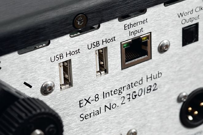

W podstawowej wersji wzmacniacza wyposażenie tylnej ścianki można by uznać za skromne. EX-8 ma trzy wejścia analogowe, liniowe (dwa RCA i jedno XLR), nie ma wejścia gramofonowego. Są dwa niskopoziomowe wyjścia z przedwzmacniacza (jedno RCA i jedno XLR). Wyjścia głośnikowe są dość nietypowe, skłaniają do zastosowania widełek, bowiem bananków nie da się podłączyć, a zakręcenie obranych z izolacji przewodów będzie dość trudne.

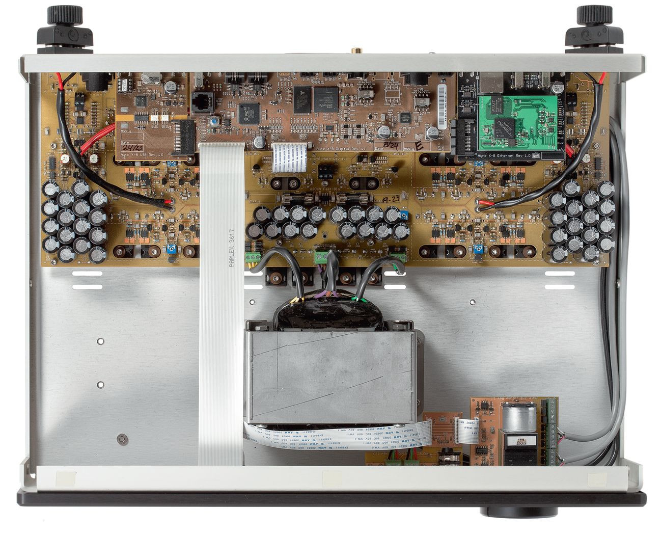

Niemal cała elektronika zmieściła się w tylnej części obudowy. Brak widocznego radiatora nie oznacza, że EX-8 jest konstrukcją impulsową; rolę radiatora pełni dolna część obudowy.
Ayre zaprojektowało własne algorytmy filtrów, realizowane są przez nowoczesne procesory FPGA.

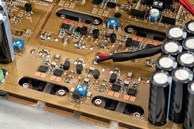

Zasadnicza, analogowa część wzmacniacza zawiera oryginalne rozwiązania. Jedno z najważniejszych odnosi się do konstrukcji stopni wyjściowych. Pracują tam w każdym kanale cztery pary tranzystorów bipolarnych (elementy ON Semiconductor MJL1302A/MJL3281A). Nie są podłączone w najbardziej oczywisty sposób (czyli push-pull).
Ayre stosuje mniej popularną, bardziej wyrafinowaną konfigurację Double Diamond – nazwa trochę nawiązuje do nomenklatury z lat 60., kiedy to pojawiały się tzw. diamentowe topologie końcówek.
Określenie wynika ze specyficznej aranżacji kwarty tranzystorów, które na schematach przypominają wielokąty. Tranzystory są łączone w układach ze wspólnymi emiterami i wspólną bazą, co zdaniem Ayre (i nie tylko) pozwala uzyskać niższy poziom szumów i zniekształceń.
Ayre chwali się też brakiem sprzężenia zwrotnego. Czasami brakiem sprzężenia firmy nazywają płytkie sprzężenie, albo brak "ogólnego" sprzężenia zastąpionego przez sprzężenia lokalne, ewentualnie nazywają sprzężenie zwrotne wedle własnej nomenklatury, chociaż działa ono na podobnej zasadzie. Nie wiemy, jak dokładnie jest w Ayre Acoustics EX-8, bo nie możemy tego sprawdzić w prosty sposób, ale wyniki są bardzo dobre.
Czytaj również: Co to znaczy zmostkować wzmacniacz?
Końcówki mocy, pomijając dość oryginalną konfi gurację, pracują w typowej klasie AB. Tranzystory mocy (aż osiem na każdy kanał) przykręcono do dna, ale właściwie cała obudowa pomaga w odprowadzaniu ciepła.

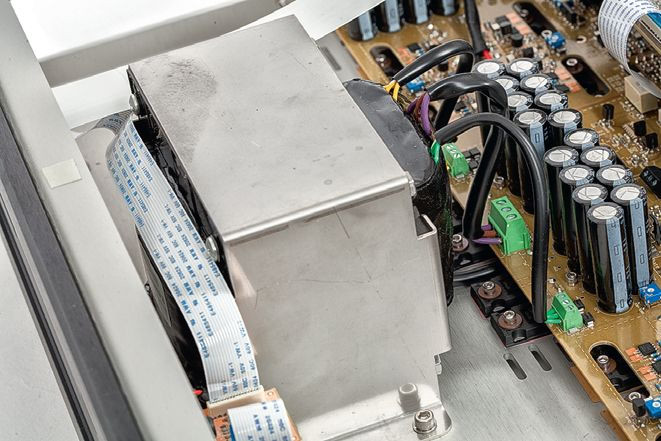

Zasilacz składa się z dużego, rdzeniowego transformatora, który podaje napięcie (przez prostowniki) do niekonwencjonalnego banku małych kondensatorów.

"Diamentowa" koncepcja towarzyszy wzmacniaczom Ayre od dawna, w najnowszych modelach (w tym w EX-8) zastosowano odmianę Double Diamond. To rozwinięcie o dodatkowy moduł buforujący, który sam w sobie również odpowiada takim założeniom.
Z kolei system EquiLock polega na uzupełnieniu sekcji wzmacniającej (napięciowej) o układ z dodatkowymi tranzystorami (po jednym dla każdego zasadniczego tranzystora), służącymi stabilizacji napięcia.

Podstawą zasilacza jest pojedynczy, duży transformator rdzeniowy, współpracujący z baterią wielu małych kondensatorów filtrujących. W module cyfrowym działa, znany już z odtwarzacza Ayre Acoustics CX-8, dwukanałowy układ ESS Technology ES9038 w wersji Q2M. Przetwarza sygnały PCM 32 bit/384 kHz oraz DSD512 i zapewnia wysoką dynamikę 128 dB. Sygnał do przetwornika C/A płynie z procesorów DSP, w tej roli mamy znakomity, programowalny układ Xilinx Spartan 6 (wykonany w architekturze FPGA).

Wzmacniacz ma oryginalną sekcję słuchawkową, dwa 3,5-mm gniazda tworzą jedno wyjście zbalansowane, obok (gniazdo 6,3- mm) jest wyjście niesymetryczne.

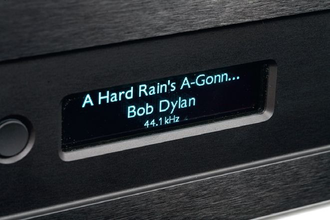

Niebieski wyświetlacz jest nie tylko czytelny, ale i dość pojemny, co przyda się, gdy zainstalujemy i uruchomimy opcjonalną sekcję odtwarzacza strumieniowego.

Na wyświetlaczu znajdują się przede wszystkim podstawowe informacje o pracy sekcji CD, na wybranych krążkach uzupełnione również o CD-TEXT.

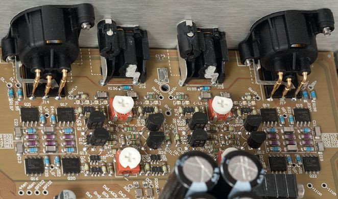

Wszystkie urządzenia Ayre są zbalansowane, w odpowiednie wyjścia XLR wyposażono więc także odtwarzacz.

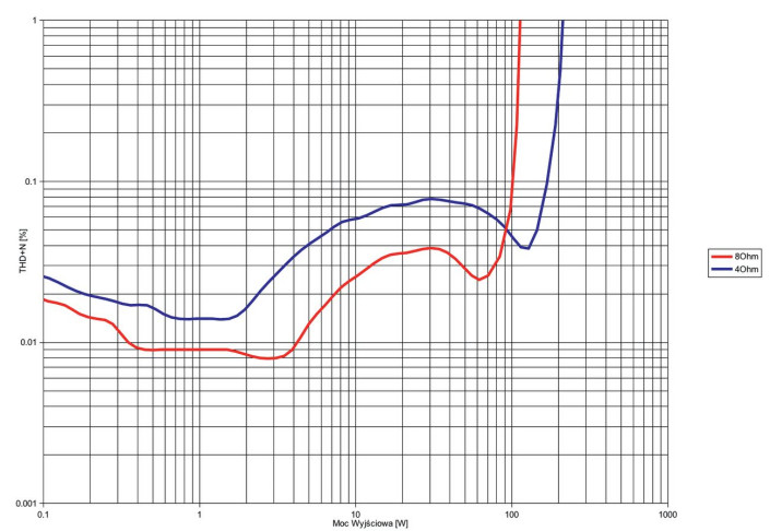

Na wyjściu uzyskaliśmy 113 W przy 8 Ω (zarówno przy jednym, jak i dwóch kanałach wysterowanych; deklaracje Ayre przy takiej impedancji ograniczają się do okrągłych 100 W). Jeszcze większa ”nadwyżka” pojawia się przy 4 Ω, bo zamiast obiecanych 170 W dostajemy aż 212 W w jednym kanale i 2 x 197 W w stereo.

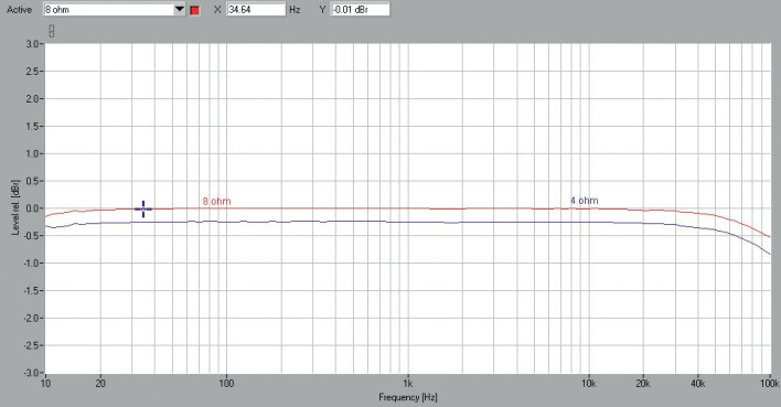

Charakterystyki częstotliwościowe (rys. 1) prezentują się niemal idealnie zarówno dla 8, jak i 4 Ω. Spadki na skrajach badanego pasma (daleko poza pasmem akustycznym), a więc przy 10 Hz i 100 Hz, wynoszą ok. pół decybela.

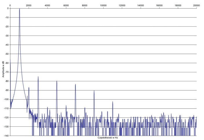

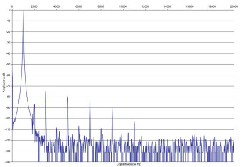

W spektrum harmonicznych (rys. 2) pokazują się nieparzyste, najwyższa trzecia leży przy -74 dB, piąta oraz siódma ok. -80 dB, kolejne już poniżej -90 dB; to rezultat bardzo dobry, jak na układ bez sprzężenia zwrotnego, które jest zwykle główną bronią w walce z takimi zniekształceniami (ale skutkiem ubocznym jest generowanie innych). Charakterystyka THD+N (rys. 3) ma nietypowy przebieg. Współczynnik tłumienia ma umiarkowaną (ale wciąż bezproblemową) wartość 54.
