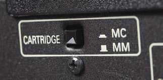

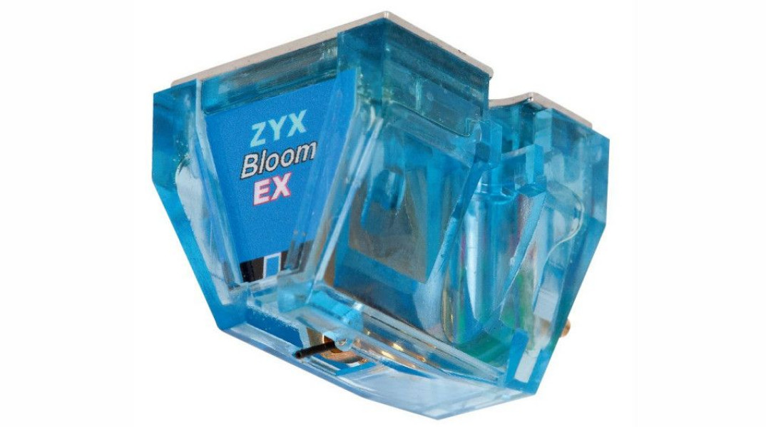

Wkładki dzielimy (poza kilkoma wyjątkami) na dwie główne grupy: MM - Moving Magnet oraz MC - Moving Coil.
W pierwszym typie, historycznie pierwotnym, na ukrytym wewnątrz końcu rurki, na której z drugiej strony przymocowana jest igła, zamocowane są magnesy, które poruszając się w polu elektromagnetycznym nieruchomej cewki generują w cewce prąd. Sygnał z takich wkładek jest dość wysoki (jak na wkładki), ponieważ waha się od kilku do kilkunastu mV.
W konstrukcjach MC elementem ruchomym są cewki, a magnes jest nieruchomy. Poziom wyjściowy jest tu niższy, zawiera się w przedziale 0,2-0,9 mV, dlatego wkładki MC wymagają innych przedwzmacniaczy niż wkładki MM.
Na rynku spotyka się też wkładki MC High Output (HO) - czyli wkładki MC z wysokim poziomem wyjściowym, zbliżonym do otrzymywanego z MM. Dlatego można je podłączyć bezpośrednio do przedwzmacniacza MM.
Powszechnie uważa się, że wkładki MC są lepsze od MM, ponieważ masa elementu ruchomego jest wielokrotnie mniejsza, a przez to reakcja układu jest szybsza.
