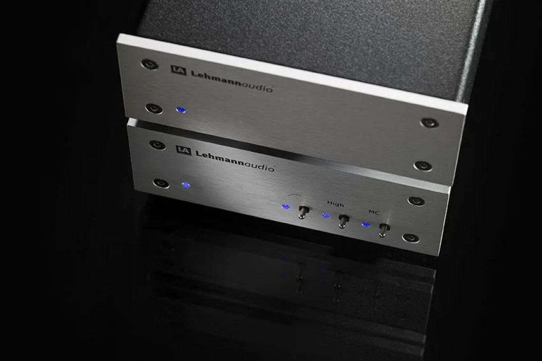

Fot. Przedwzmacniacz gramofonowy Lehmannaudio Decade
