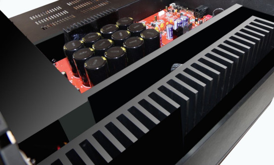

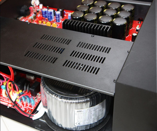

Najważniejszym elementem konstrukcji jest układ zasilania oparty na toroidalnym transformatorze o mocy 1000W współpracującym z sekcją dziesięciu ekstremalnie wysokoprądowych tranzystorów (NJW0281G - NJW0302G). Dzięki temu końcówka mocy X-A1200 osiąga wartość 450W przy impedancji 8Ω oraz 750W przy impedancji 4Ω, i jest w stanie wysterować praktycznie wszystkie głośniki dostępne na rynku. Wzmacniacz w trybie standby zużywa tylko 0,45W. Jest także możliwość całkowitego wyłączenia zasilania - przełącznikiem na tylnym panelu.

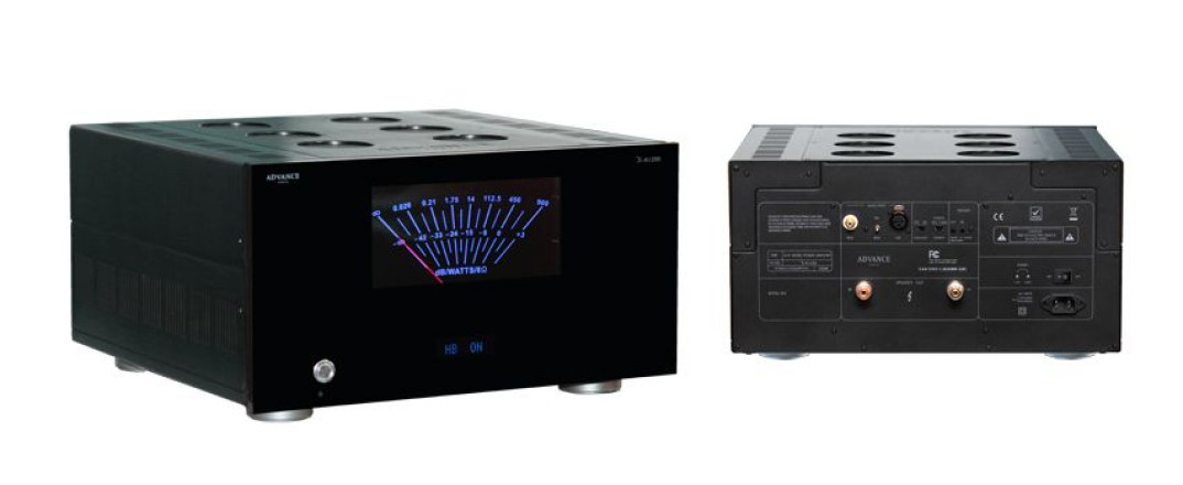

Końcówka mocy jest wyposażona w wejście RCA i zbalansowane XLR. Na przednim akrylowym panelu centralne miejsce zajmuje duży wskaźnik wysterowania. Jego podświetlenie można ustawić w dwóch pozycjach lub całkowicie wyłączyć. Masywna obudowa o wysokości 23,5 cm jest zamknięta aluminiową pokrywą w której wyfrezowano okrągłe otwory wentylacyjne.
