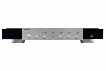

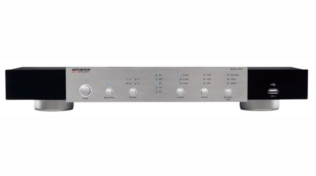

Advance Acoustic MDX-600 jest bardzo niski (7 cm z nóżkami), szerokość i głębokość są standardowe. Na srebrnej części aluminiowej ścianki przedniej umieszczono wszystkie przyciski i diody (a jest ich sporo), na czarnym fragmencie jest tylko jedno gniazdo - USB typu A (płaskie).
Patrząc od lewej strony, zobaczymy za mechanicznym wyłącznikiem sieciowym przycisk "Direct Path", a obok "Process". Pierwszemu towarzyszy jedna dioda, drugiemu - cztery oznaczone A, B, C, D. Z opisu wynika, że przeznaczone są do kompensacji braków dźwięku z plików mp3.
Wpływają na: A - bas, B - przestrzeń, C - trójwymiarowość i D - detaliczność. Funkcję tę można też kompletnie wyłączyć. Na środku umieszczono diody wskazujące częstotliwość próbkowania sygnału wejściowego (jest też 88,2 kHz).

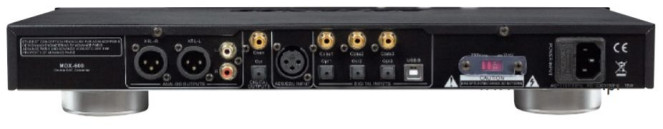

Mamy więc z tyłu gniazd co niemiara. Zbalansowane wyjścia analogowe, liniowe XLR, niezbalansowane RCA, trzy wejścia koaksjalne RCA, trzy optyczne TOSLINK i jedno USB typu B (kwadratowe). Są też dwa wyjścia - RCA i TOSLINK.

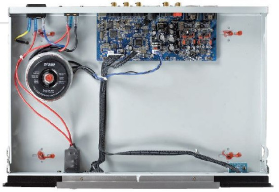

Wnętrze urządzenia na tym tle trochę zaskakuje - oczekujemy rozbuchanego układu, a tutaj tylko jedna malutka płytka, choć spory transformator toroidalny obok.
Na wejściu USB widać układ Burr Browna PCM2903 - to interfejs USB zintegrowany z przetwornikiem C/A. Został wprowadzony do sprzedaży w 2002 roku, więc ma swoje ograniczenia - górna częstotliwość próbkowania to 48 kHz, a długość słowa 16 bitów.
Szkoda, że nie zastosowano któregoś z nowszych układów 24/96. Po wybraniu wejścia sygnał trafi a do transformatora dopasowującego impedancję, a następnie do odbiornika cyfrowego Cirrus Logic CS8416 (takiego samego jak w Xindaku DAC9), akceptującego sygnały do 24/192.
Obok znajduje się jeszcze nadajnik cyfrowy obsługujący wyjścia optyczne i elektryczne S/PDIF. Kość Yamahy YSS951 to programowalny układ LSI, najwyraźniej prowadzone są w nim operacje, o których mówiliśmy na wstępie (wybieramy jeden z czterech filtrów).
Maleńka płytka i transformator - reszta obudowy pusta. "Oszustwo"? Duże powierzchnie frontu i tyłu jednak się przydały, a regularne wymiary będą pasować do innych urządzeń AA.
Sercem przetwornika C/A jest Texas Instruments (dawniej Burr Brown) PCM1976 (24/192). Warto wspomnieć, że takie same układy, tyle że dwa na kanał, pracują w odtwarzaczu Accuphase DP-400.
Wychodzi z niego sygnał zbalansowany i w takiej formie prowadzony jest aż do wyjść. W układzie widać ładne kondensatory polipropylenowe, oporniki są już jednak montowane w technice SMD.
Wydaje się, że wyjście sprzęgane jest nie przez DC-serwo, a przez kondensatory. Być może dlatego impedancja wyjściowa (podawana przez producenta) jest stosunkowo wysoka - to 10 kΩ. Warto więc zwrócić uwagę, z czym MDX będzie współpracować. Jeśli urządzenie ma impedancję wyjściową 10 kΩ, to minimalna impedancja wejściowa wzmacniacza powinna wynosić 100 kΩ.
