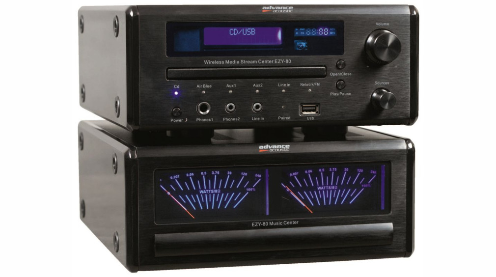

Moduł ze źródłami sygnału wygląda podobnie jak systemy all-in-one pozostałych producentów. Pośrodku mamy wąską szufl adę na płyty CD, a nad nią niebieski, ciekłokrystaliczny wyświetlacz (jego kolor nawiązuje do podświetlenia wskaźników mocy w drugim module).
Wskazania pokazywane są też na klasycznym, alfanumerycznym wyświetlaczu LED, obok którego znajduje się pokrętło wzmocnienia, zaś pod nim gałka zmieniająca wejścia; to wybrane wskazywane jest przez diodę.
Poniżej umieszczono wejście liniowe typu mini-jack (3,5 mm) i aż dwa wyjścia słuchawkowe - 3,5 mm i 6,3 mm. Mamy też wejście USB dla zewnętrznego nośnika pamięci. Boki obydwu segmentów wykonano z tworzywa imitującego drewniane panele.
W pierwszej obudowie umieszczono odtwarzacz CD, odtwarzacz plików, radio FM i przedwzmacniacz. Z rzadziej spotykanych, choć coraz bardziej popularnych systemów, mamy również Bluetooth apt-X, kompatybilny z systemem AirBlue, pozwalający na bezprzewodowy przesył plików dźwiękowych ze smartfona, tabletu, iPoda i komputera. Do drugiej obudowy zapakowano zasilacz i końcówki mocy.

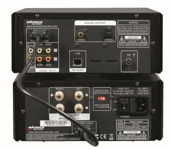

Z tyłu są dwie pary wejść liniowych i stereofoniczne wyjście z przedwzmacniacza. Są też dwa wyjścia cyfrowe, ale nie ma żadnych wejść. Przez gniazdo Ethernet łączymy Advance Acoustic EZY-80 z siecią domową. Umieszczone z boku gniazdo RS232 służy nie do sterowania systemem, lecz do podłączenia napięcia i wysłania sygnału liniowego do końcówki mocy.
Na jej froncie znajdują się tylko duże wskaźniki mocy, ale wystarczająco efektowne, aby skusić wielu potencjalnych klientów; nadają całości "zaawansowany" wygląd, nawiązujący do poważnego sprzętu, mimo że gabaryty oczywiście zdradzają, że z wielkimi mocami raczej tutaj nie będziemy mieli do czynienia. Na tylnej ściance mamy pojedyncze gniazda głośnikowe, solidne i złocone, gniazdo sieciowe IEC z mechanicznym wyłącznikiem oraz gniazdo RS232.

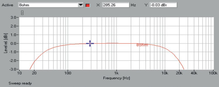

Najbardziej zaskakujące jest jednak pasmo przenoszenia (rys.1), oczywiście pokrywa zakres akustyczny, ale spadki -3 dB leżą niedaleko - przy 16 Hz i 24 kHz.

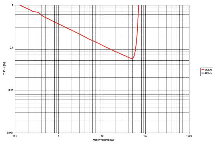

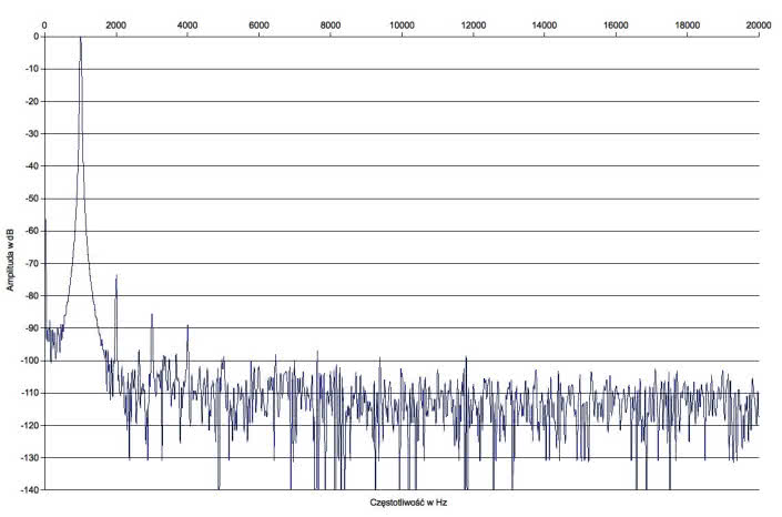

Spektrum zniekształceń (rys. 2) nie wywołuje niepokojów, co prawda najsilniejsza druga harmoniczna sięga dość wysokich -74 dB, ale trzecia leży już przy -86 dB, a czwarta i ostatnia na granicy -90 dB. Wysoki poziom szumów sprawia, że suma THD+N nie jest najniższa (rys. 3); aby zejść poniżej 0,1 %, potrzebna będzie moc wyjściowa w zakresie od 12 W do ok. 60 W, poprzedzających przesterowanie.
