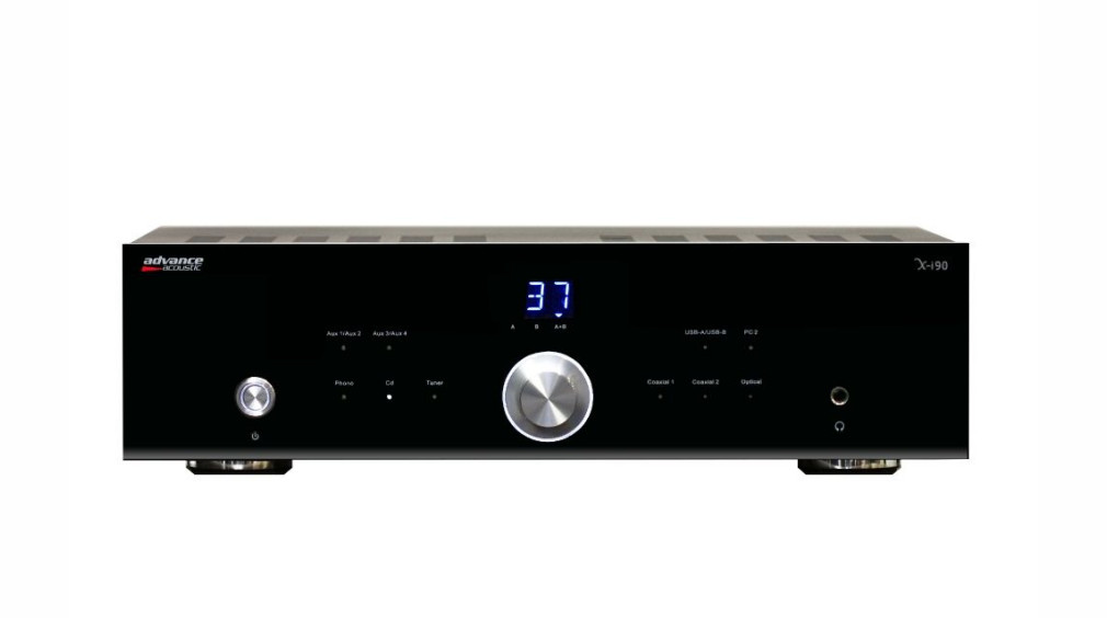

Urządzeń ze ścianką przednią wykonaną w ten sposób nie jest zbyt dużo w tym zakresie cenowym - to stosunkowo drogi sposób ozdabiania frontu. Dobrze wykonany element z akrylu daje jednak świetne efekty.
Czerń przełamano białymi diodami, sygnalizującymi wybrane wejście podświetlanym na biało paskiem wokół gałki siły głosu, białą poświatą wydobywającą się spod wyłącznika "Stand-by" (w "uśpieniu" ma kolor czerwony) i niebieskimi, dużymi modułami alfanumerycznymi LED, na których odczytamy siłę głosu oraz inne informacje. Myślałem, że można podświetlenie wyłączyć przyciskiem na pilocie, opisanym "Dim/Loud", ale ten włącza jedynie "Loudness".
W menu Advance Acoustic X-i90 możemy zmienić poziom wysokich i niskich tonów, balans między kanałami, aktywować kontur, tryb "Bypass", omijający układy regulacji barwy, a także wybrać aktywne wyjście głośnikowe. Wszystkie te funkcje są dostępne "spod palca" na pilocie i za pomocą pokrętła siły głosu, działającego również jako przycisk.

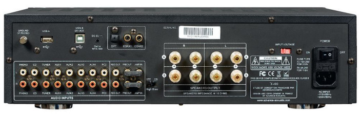

Diody LED wskazujące wybrane wejście podzielono na dwie grupy: po lewej stronie gałki mamy wejścia analogowe, a po prawej - cyfrowe. Podział ten jest także widoczny na tylnej ściance - blisko dolnej krawędzi umieszczono podwójny rządek analogowych wejść i wyjść RCA, a przy górnej znajdują się wejścia cyfrowe. Osobne są bowiem płytki z tymi układami.

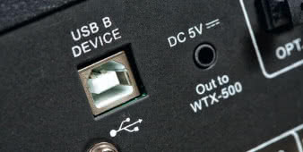

Sygnał cyfrowy możemy wysłać do gniazd USB typu A (np. dla odtwarzaczy przenośnych), USB typu B (dla komputera), wejścia optycznego i dwóch koaksjalnych. Wejścia USB akceptują sygnał tylko do 16 bitów i 48 kHz.
Nowocześniejsze są pozostałe wejścia, przede wszystkim RCA, akceptujące sygnał do 24 bitów i 192 kHz. Jeśli więc chcemy zdekodować sygnał z komputera, trzeba będzie skorzystać z konwertera USB-S/SPIF, a jest ich na rynku sporo.
Do Advance Acoustic X-i90 będzie można wysłać także sygnał Bluetooth, np. ze smartfona lub komputera - należy jednak dokupić moduł WTX-500, który będzie zasilany przez małe gniazdo na tylnej ściance wzmacniacza.

Wejść analogowych jest aż osiem (wliczając wejście gramofonowe MM), wyjść - dwa (do nagrywania oraz z przedwzmacniacza; to ostatnie jest spięte małymi zworami z wejściem na końcówkę mocy).
Pomiędzy rządkiem wejść i podwójnymi wyjściami głośnikowymi umieszczono niewielki przełącznik – "High Bias", pozwalający wybrać punkt pracy tranzystorów końcowych. W położeniu "Off" pracują jak w klasycznym wzmacniaczu AB. Przy "On" kilkanaście pierwszych watów oddawanych jest w klasie A.

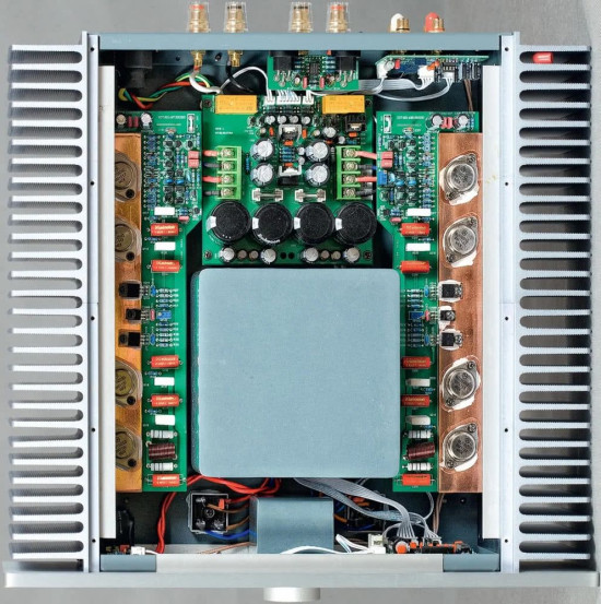

Sekcję cyfrową rozmieszczono na dwóch płytkach drukowanych. Jedna z nich jest obsadzona układem związanym z "płaskim" wejściem, czyli dla sygnału pochodzącego z urządzeń przenośnych, na drugiej są pozostałe, ale z wyraźnie oddzielonym układem wejścia USB "kwadratowego" i wejść S/PDIF.
Ten pierwszy pracuje na bazie układu Burr Brown PCM2900 - odbiornik USB, transkoder USB-PCM i przetwornik cyfrowo-analogowy w jednym (to stary układ, akceptujący sygnał jedynie do 16/48). Pozostałe wejścia są obsługiwane przez Cirrus Logic CS8416 (to już nowszy układ, akceptujący sygnały do 24/192 kHz).
Wejścia analogowe są przełączane w układach scalonych. W każdym kanale pracują po dwie komplementarne pary tranzystorów Toshiba (2SA1941 + 2SC5198) przykręconych do dużego radiatora. Przygotowano też rozbudowany zasilacz, z transformatorem toroidalnym o mocy 400 W.

Radiator umieszczono równolegle do przedniej ścianki; pozwala skrócić ścieżkę sygnału, ale nie zapewnia ekranowania przed zakłóceniami EMI emitowanymi przez transformator.

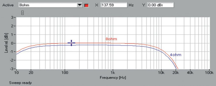

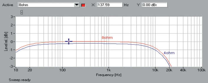

Pasmo przenoszenia (rys.1), chociaż pokrywa zakres akustyczny, to w porównaniu z innymi wzmacniaczami jest wyraźnie ograniczone. Spadek przy 10 Hz wynosi ok. -1 dB, na drugim skraju charakterystyka opada już powyżej 5 kHz, pokazując spadek -3 dB w okolicach 20 kHz.

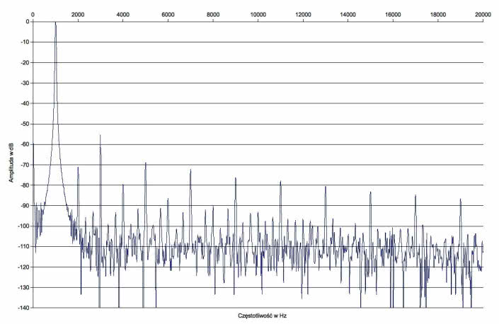

W spektrum harmonicznych (rys. 2), dominują nieparzyste, ich poziom jest wysoki, najsilniejsza trzecia leży przy -56 dB, piąta przy -69 dB, a powyżej -90 dB widać kolejne aż do dziewiętnastej włącznie. Znajdziemy też parzyste.

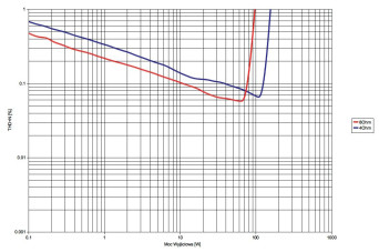

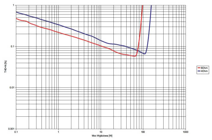

Wykres z rys. 3. jest pochodną szumów i zniekształceń; THD+N poniżej 0,1 % możemy uzyskać dopiero dla mocy powyżej 10 W dla 8 ohm oraz 40 W dla 4 ohm.
