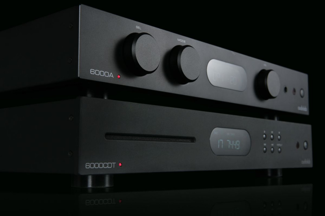

Audiolab: wzmacniacz mocy 6000A i transport 6000CDT

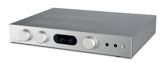

Wzmacniacz zintegrowany Audiolab 6000A
Jeśli chodzi o budowę, to Audiolab 6000A wykazuje podobieństwo do 8300A, a to za sprawą dużych pokręteł regulacji i dużego, centralnego wyświetlacza OLED. W przeciwieństwie do jego bardziej kosztownego, analogowego rodzeństwa zawiera wysokiej jakości przetwornik C/A, umożliwiając bezpośrednie podłączanie źródeł cyfrowych bez dodatkowych urządzeń. Na pokładzie znajdziemy cztery wejścia cyfrowe, trzy analogowe wejścia liniowe, wejście dla gramofonu, łączność bezprzewodową przez Bluetooth i wzmacniacz słuchawkowy. Wysokiej jakości wzmacniacz zdolny obsłużyć wymagające kolumny.

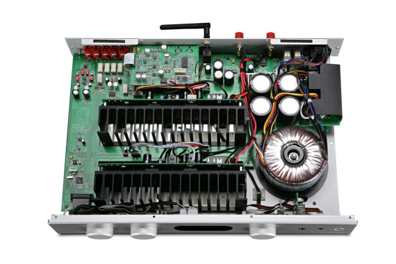

Układy analogowe
Dyskretny wzmacniacz mocy Audiolab 6000A zapewnia moc 50 W na kanał przy ośmiu omach, przy maksymalnym natężeniu prądu 9A. Stopień wyjściowy dyskretnych układów wzmacniacza mocy wykorzystuje topologię CFB (Complementary Feedback) zapewniającą doskonałą liniowość i doskonałą stabilność termiczną, ponieważ prąd jałowy jest utrzymywany na stałym poziomie niezależnie od temperatury tranzystorów wyjściowych. Duży transformator toroidalny o mocy 200 VA oraz kondensatory o pojemności 4x15000uF (łącznie 60000 uF) pomagają wzmacniaczowi zachować mocną kontrolę nad muzyką, jednocześnie podając doskonały zakres dynamiki.
Sekcja przedwzmacniacza jest tak prosta, jak to tylko możliwe, aby utrzymać czystość sygnału. Regulacja głośności obejmuje zakres od -80 dB do + 8 dB w krokach 2 dB i 1 dB (wysokość kroku rośnie wraz z pozycją głośności). Wiele wysiłku włożono w fizyczny układ obwodów elektrycznych 6000A, chroniąc wrażliwą sekcję przedwzmacniacza przed zakłóceniami.

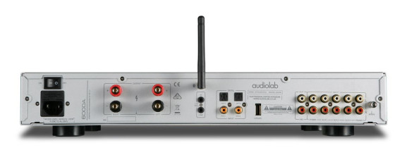

Wzmacniacz zintegrowany Audiolab 6000A - tylna ścianka

Wzmacniacz zintegrowany Audiolab 6000A - wnętrze

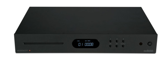

Transport CD Audiolab 6000CDT
Audiolab 6000CDT jest transportem CD z tym samym mechanizmem ładowania płyt, który zainstalowano we flagowym odtwarzaczu CD firmy - 8300CD. Urządzenie wykorzystuje bufor cyfrowy do odczytu, aby zredukować błędy pochodzące z dysku, umożliwiając odtwarzanie porysowanych i uszkodzonych płyt CD, które są nieczytelne przez konwencjonalne mechanizmy.

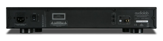

Transport CD Audiolab 6000CDT - tylna ścianka
Specyfikacja techniczna:
- Cyfrowy poziom napięcia wyjściowego 600 ± 50mVpp
- Pasmo przenoszenia ≤ 0,01 dB przy 20-20 kHz
- Impedancja wyjściowa 75 ± 1 Ω
- Maksymalna częstotliwość próbkowania 44,1 kHz
- Max. Pobór mocy 15W
- Pobór mocy w trybie czuwania <0,5W
- Wymiary (mm) (szer. X wys. X gł.) 445 x 300 x 65,5 - w tym stopki, zaciski i elementy sterujące
- Waga 5,4 kg (netto)
Cena: 2199 zł
Urządzenie dostępne jest w kolorze czarnym i srebrnym.
