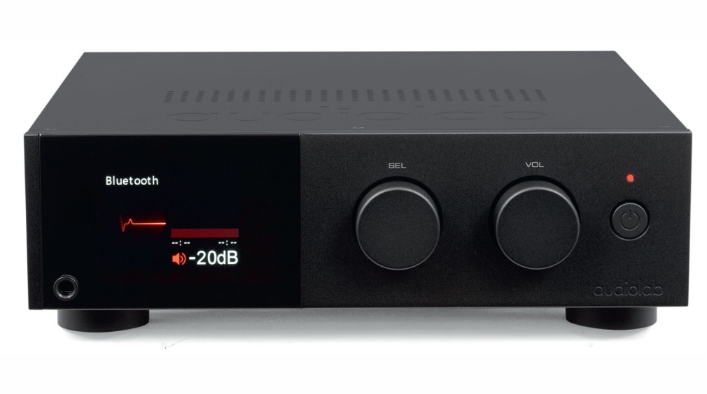

Audiolab D9 przypomina najnowsze (i najdroższe) wzmacniacze firmy, nawet jeśli proporcje obudowy są nieco inne (przetwornik jest nieco węższy, ma 32 cm szerokości). Imponujący (wielkością, czytelnością i kolorami) wyświetlacz zajmuje lewą stronę frontu. Nie zabrakło też układu charakterystycznych dla firmy pokręteł, tutaj do regulacji głośności i zmiany źródeł. Wyjście słuchawkowe jest jedno (6,3-mm).

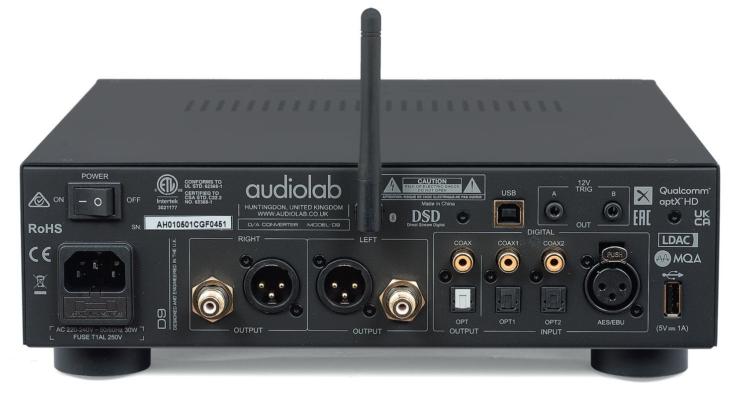

Na tylnej ściance Audiolaba D9 są dwa wyjścia analogowe – RCA i XLR; możemy na nich regulować poziom napięcia albo je ustalić. Są też wyjścia cyfrowe, optyczne i elektryczne, chociaż ich znaczenie będzie raczej marginalne. Sekcja wejść zawiera wyłącznie standardy cyfrowe (D9 nie może pracować w roli analogowego przedwzmacniacza) i prezentuje się znakomicie).

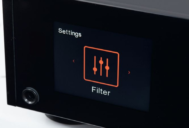

D9 zaprasza do zabawy z filtrami cyfrowymi, które są narzędziem zaawansowanego modelowania brzmienia.

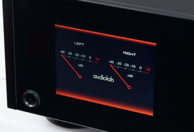

Wyświetlacz może wskazywać typowe informacje o sygnałach, możemy też uruchomić animację wskaźników wychyłowych.
Najważniejsze jest USB-B, ale przydadzą się też wejścia optyczne i współosiowe (po dwa), na duży deser jest AES/EBU – w sumie aż sześć wejść! Obok znajduje się jeszcze USB-A, według instrukcji można tutaj podłączyć dysk twardy, a więc Audiolab D9 potrafi wcielić się w rolę odtwarzacza plików. USB-A może również przyjąć nośniki danych z aktualizacją oprogramowania (gdy taka zostanie udostępniona).

Oczywiście jest wybór filtrowania cyfrowego (pięć charakterystyk), oddzielny dział poświęcono formatowi MQA. Jest też regulacja zrównoważenia kanałów i opcja wyłączenia regulacji głośności (na wyjściach analogowych).

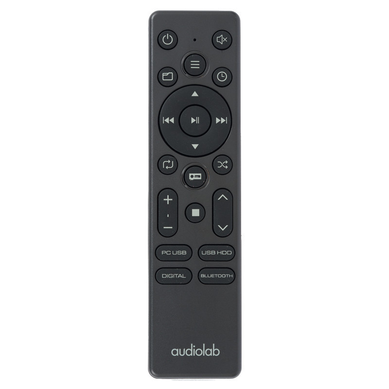

Potencjał kolorowej matrycy wykorzystano uruchamiając animację wskaźników wysterowania, ale można też pozostać przy skromniejszej grafice ze wskazaniami głośności oraz wybranego źródła. Audiolab D9 jest oczywiście zdalnie sterowany, zresztą dopiero pilot pozwoli uruchomić najbardziej zaawansowane funkcje.

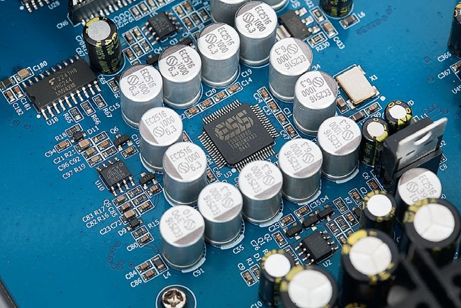

Audiolab regularnie wykorzystuje w swoich urządzeniach jedne z najlepszych dostępnych układów cyfrowych i nie inaczej jest w D9. Kość C/A to ES9038PRO ESS Technology.
Do niedawna był to referencyjny scalak tego producenta, potrafi obsłużyć osiem kanałów (opisy Audiolaba wskazują na to, że już na etapie konwersji cyfrowo-analogowej sygnał jest symetryczny), dynamika wynosi imponujące 132 dB.

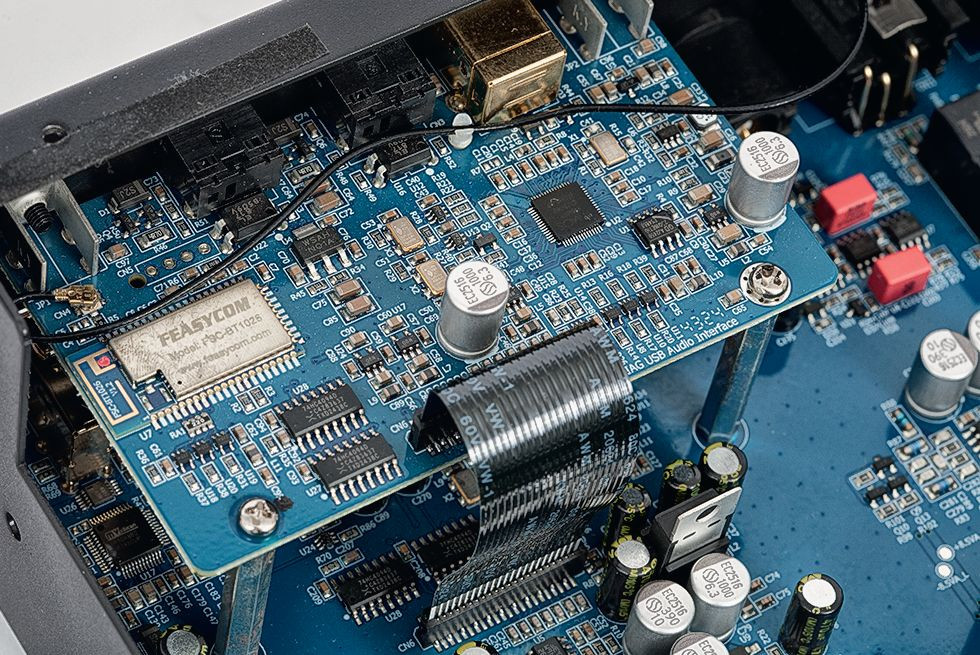

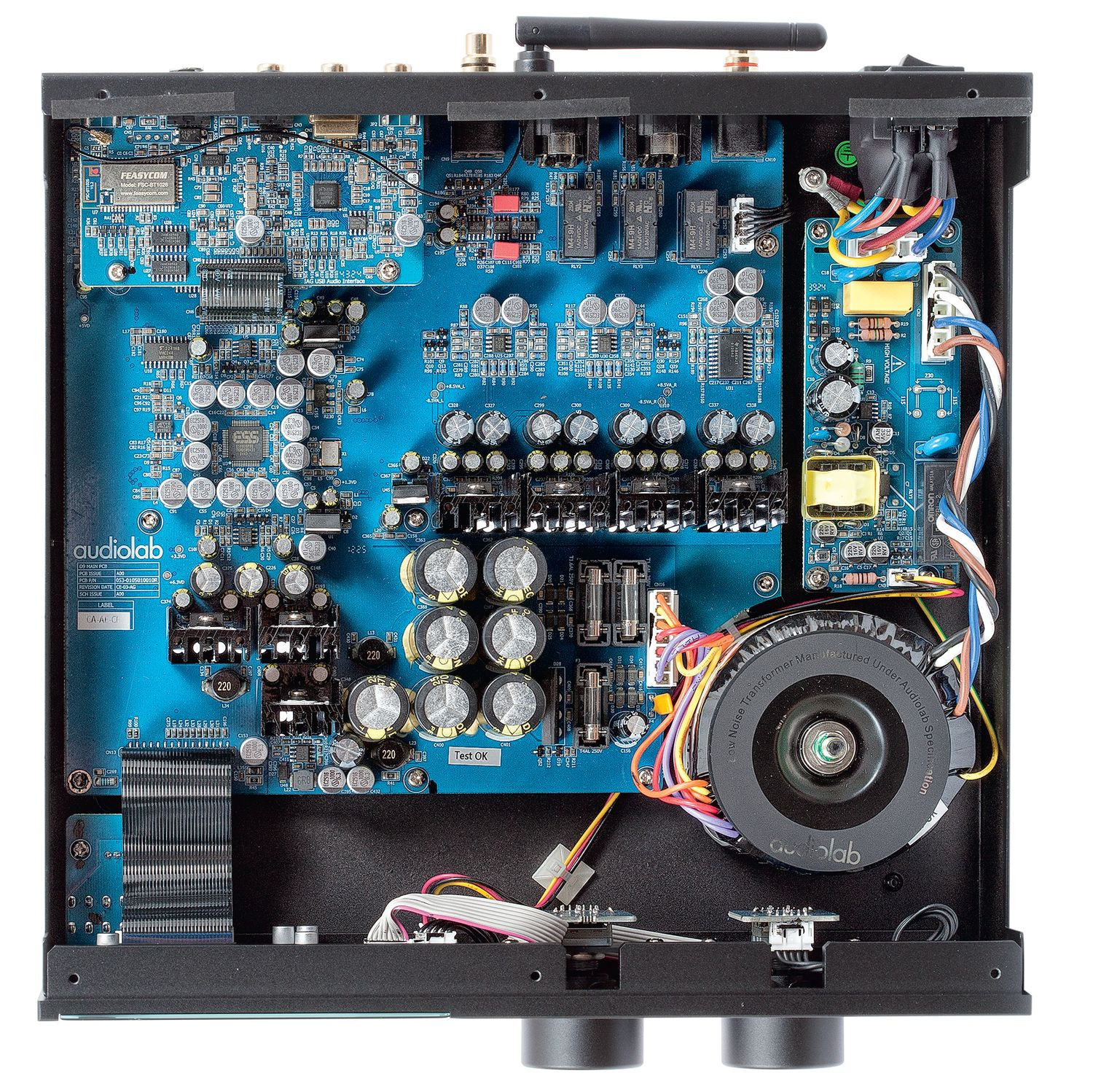

Wnętrze urządzenia prezentuje się znakomicie, główna płytka jest wykonana starannie i czysto. Zadbano o krótką ścieżkę sygnałową, niemal wyeliminowano połączenia kablami; nieliczne biegną z głównej płytki na dodatkowy moduł w górnej części obudowy, gdzie mieści się układ Bluetooth oraz wejście USB-B.
Wyjście słuchawkowe to tylko jedno 6,3-mm gniazdo, ale sygnał przygotowuje solidny układ. Impedancja wyjściowa wynosi 2,35 Ω i Audiolab rzetelnie rekomenduje minimalną impedancję obciążenia – 20 Ω.

Liniowy zasilacz bazuje na transformatorze toroidalnym, wspartym rozbudowaną sekcją stabilizatorów i filtrów napięcia.

 Przetwornik C/A ESS Technology niemal z samego szczytu oferty.
Jedyna dodatkowa (poza główną) płytka w torze audio zawiera układy Bluetooth oraz interfejs wejściowy USB-B.

Pilot zapewnia dostęp do zaawansowanych ustawień, zarządza także odtwarzaniem ze źródeł Bluetooth i nośników pamięci USB.
