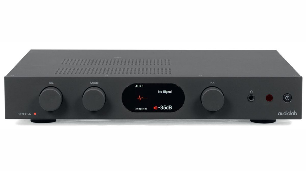

Patrząc na Audiolab 7000A, widzimy klasycznego Audiolaba, charakterystyczną szczupłą obudowę i układ pokręteł. Obok regulacji głośności i wyboru źródeł pojawia się przełącznik trybu pracy Mode – możliwość rozłączenia przedwzmacniacza i końcówki mocy, tak aby można było z tych sekcji korzystać niezależnie.

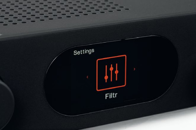

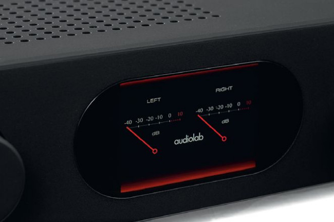

Kolorowy wyświetlacz umieszczono za owalnym okienkiem; pojawią się tutaj wszystkie funkcje i parametry, uruchamianiu urządzenia i jego regularnej pracy towarzyszą animacje. Znaną atrakcją są wirtualne wskaźniki – w 7000A mamy do wyboru odmianę wychyłową i diodową.
Mimo że Audiolab 7000A nie zawiera odtwarzacza strumieniowego, menu jest jednym z najbardziej rozbudowanych, jakie spotykamy we wzmacniaczach; z głównego poziomu wyprowadzono kilkanaście gałęzi, są tam ustawienia sekcji DAC (którą szczegółowo omawiamy w ramce obok), możliwość regulacji czułości wejść, zrównoważenia kanałów, tryby pracy wyświetlacza, automatyki odłączającej zasilanie i wiele więcej.

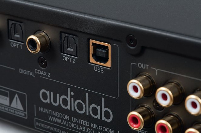

Audiolab 7000A - złącza

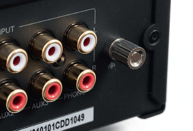

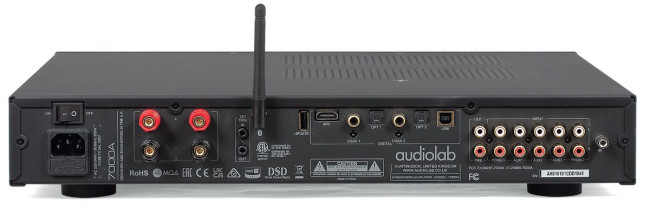

Niska obudowa nie przeszkodziła ulokowaniu różnorodnych, wygodnie rozplanowanych i opisanych gniazd. W puli analogowej są trzy wejścia liniowe i jedno gramofonowe (wkładki MM) oraz gniazda związane z funkcją Mode.

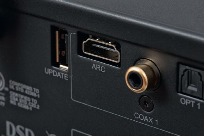

W sekcji cyfrowej mamy aż sześć wejść (dwa optyczne, dwa współosiowe, USB-DAC oraz HDMI z kanałem zwrotnym ARC), a do tego Bluetooth (z kodowaniem aptX i aptX HD). Drugie USB służy aktualizacji oprogramowania, są też gniazda wyzwalaczy.

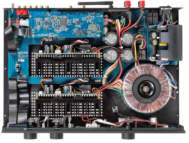

We wnętrzu Audiolaba 7000A widzimy typową dla Audiolaba racjonalną, staranną konstrukcję. Trochę pomysłów zaczerpnięto z najdroższego 9000A, a trochę z tańszego 6000A.

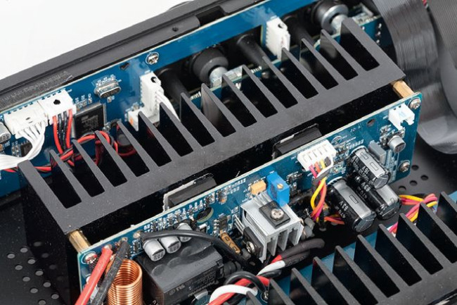

Zasilacz składa się z dwóch sekcji: mniejszej do trybu czuwania i zasadniczej z dużym transformatorem toroidalnym, z pokaźną baterią kondensatorów filtrujących o łącznej pojemności aż 60 000 mF. Przedwzmacniacz zajmuje dużą płytkę w dolnej części obudowy, moduły końcówek mocy są niezależne dla obydwu kanałów.

Kolorowy wyświetlacz sygnalizuje, że Audiolab to nie tylko tradycja, ale i nowoczesność.
Wirtualne wskaźniki wychyłowe są uniwersalną atrakcją.

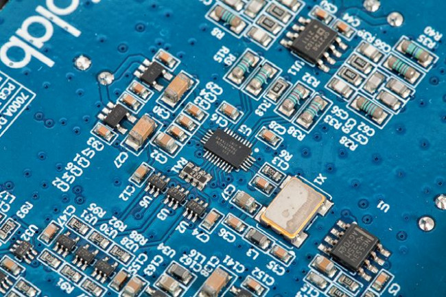

Płytka w tylnej części zawiera układy cyfrowe. Jednym z najważniejszych komponentów jest znakomity przetwornik C/A ESS Technology ES9038Q2M; również dzięki niemu wzmacniacz jest bezkompromisowy pod względem parametrów sygnału dostarczanego do wejść.

 Wśród wejść cyfrowych znalazło się również coraz bardziej popularne (we wzmacniaczach stereo) HDMI z kanałem ARC.
Nie będziemy też narzekać na zbyt skromną reprezentację wejść analogowych – są trzy liniowe i jedno gramofonowe (MM).

W Audiolabie jak zwykle porządek, a zasilacz solidny.
Końcówki mocy rozdzielono między dwa moduły, każdy z własnym radiatorem.
Moduł cyfrowy znajduje się w tylnej części, Audiolab wykorzystał jeden z najlepszych przetworników C/A ESS Technology – ES9038Q2M.

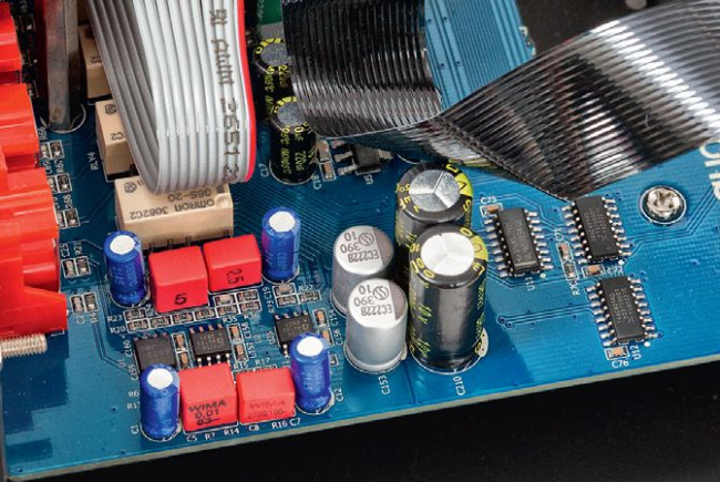

Układ przedwzmacniacza gramofonowego jest typowy, z niskoszumowymi wzmacniaczami operacyjnymi i wysokiej klasy elementami pasywnymi.

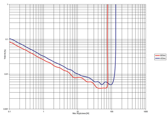

Testowany niedawno Audiolab 9000A uzyskał w naszym laboratorium doskonałe wyniki. Przed 7000A niełatwe zadanie, aby mu dorównać. Oczywiście wiemy, że moc będzie niższa, ale może pozostałe parametry równie dobre… Producent informuje o 2 x 70 W przy 8 Ω oraz 2 x 110 W przy 8 Ω. W naszych pomiarach było znowu trochę lepiej – odpowiednio 2 x 76 W i 2 x 127 W.

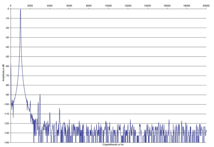

Spektrum zniekształceń (rys. 2) jest czyste, z zaledwie jedną (trzecią) harmoniczną, która minimalnie przebija granicę -90 dB.
Wykres THD+N w funkcji mocy (rys. 3) potwierdza bardzo dobrą formę wzmacniacza, poniżej 0,1% schodzimy już od najniższych mocy, a przy 5 W dla 8 Ω i 10 W dla 4 Ω – nawet poniżej 0,01%.

Wskaźniki wychyłowe sprawdzają się bardzo dobrze w punkcie 0 dB (i przy 8 Ω), kiedy wzmacniacz osiąga moc maksymalną ok. 70 W. Niższe wskazania należy traktować z przymrużeniem oka, a całość… raczej jako dekorację.
