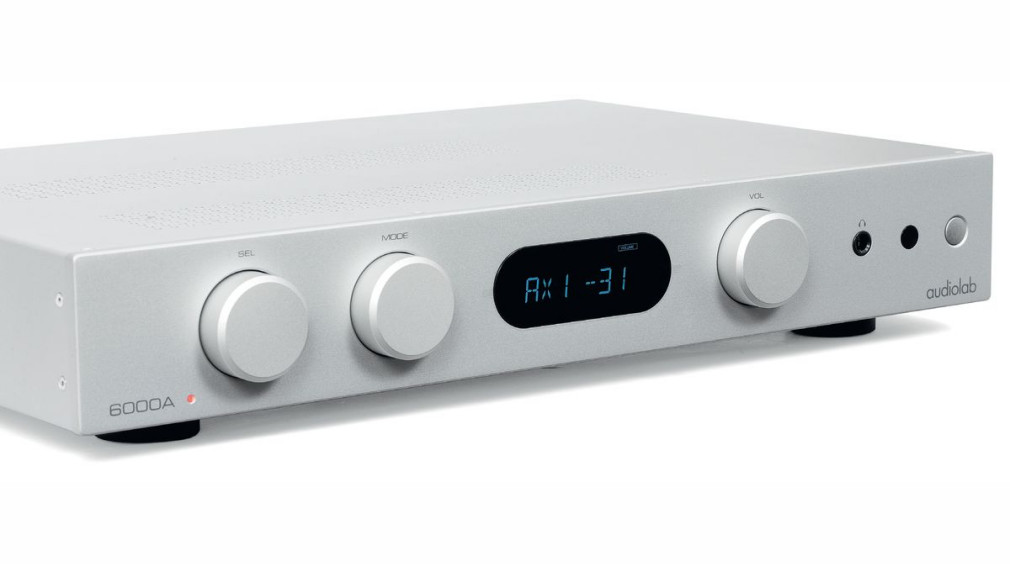

Audiolab 6000A MkII - obudowa i obsługa

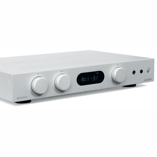

Obudowa wzmacniacza pozostała właściwie niezmieniona. Niska sylwetka ani trochę się nie zestarzała, również dlatego, że już w pierwszej wersji zainstalowano nowoczesne rozwiązania.

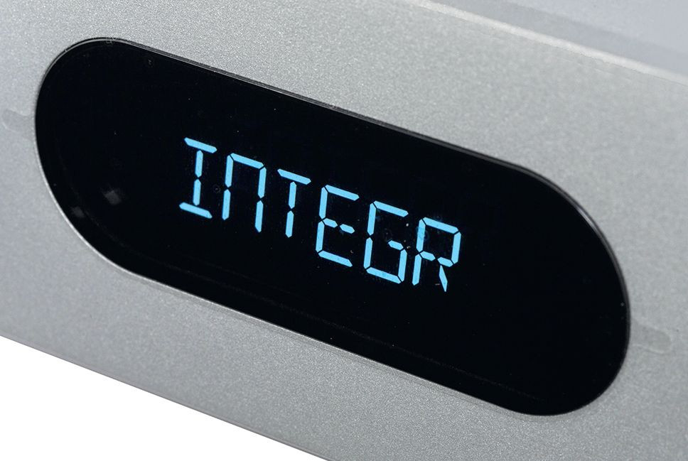

Wciąż dobre wrażenie robi niebieski wyświetlacz z matrycą typu OLED, czytelną i przyjemną. Wskazuje przede wszystkim wybrane wejście oraz ustaloną głośność.

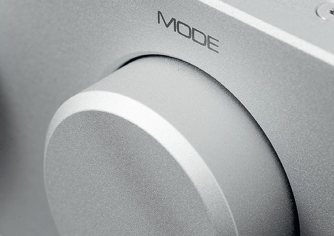

Do obsługi takich podstawowych funkcji służą dwa pokrętła, podczas gdy trzecie jest specyficzne dla Audiolaba – to przełącznik trybów pracy, pozwalający opuścić podstawową konfigurację zintegrowaną, uruchamiając wejście na końcówki mocy lub kierując wszystkie sygnały do wyjścia z przedwzmacniacza.

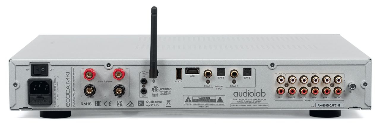

Już pierwsza wersja 6000A pozwalała uruchomić rozbudowany system, teraz liczba gniazd jeszcze się zwiększyła

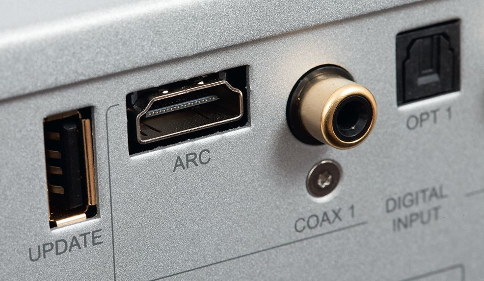

HDMI z ARC to modny i rzeczywiście najlepszy sposób połączenia wzmacniacza z telewizorem.

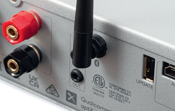

Moduł Bluetooth został udoskonalony systemem kodowania aptX HD.

W sekcji cyfrowej 6000A MkII rozszerzył paletę (już wcześniej były wejścia optyczne i współosiowe, po dwa gniazda w każdym standardzie) o złącze HDMI (z kanałem zwrotnym ARC, mimo że nie jest to napisane obok gniazda). Obok widać USB, ale nie jest to USB-DAC, lecz wyłącznie gniazdo serwisowe.
Audiolab 6000A MkII obsługuje Bluetooth, teraz ze znakomitym zestawem systemów kodujących, na czele z aptX HD. Wyjścia głośnikowe są pojedyncze, porządne i wygodne.

Wyświetlacz z matrycą OLED był obecny już w pierwszym 6000A, nadal jest nowoczesny i funkcjonalny.

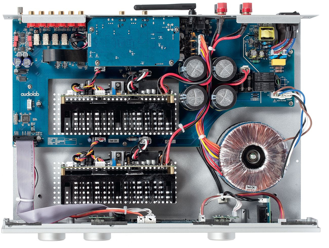

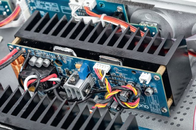

Chociaż ogólne rozplanowanie układów się nie zmieniło (względem pierwszej wersji wzmacniacza), widać też pewne różnice. Pozostawiono zasadniczą konfigurację końcówek mocy – na dwóch radiatorach, niezależnych dla każdego kanału. Podobnie wygląda także sekcja zasilająca (chociaż producent informuje, że transformator toroidalny i cztery kondensatory filtrujące są inne).

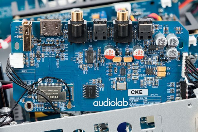

Najwięcej zmian zaszło w torze cyfrowym, w którym wysłużony (choć nadal popularny) przetwornik ESS Technology ES9018 ustąpił miejsca nowocześniejszemu ES9038Q2M.
To jeden z najnowszych i najlepszych "gotowych" przetworników DAC, który poradzi sobie z sygnałami PCM 32 bit/768 kHz oraz DSD512. W praktyce jednak radzić sobie nie będzie, bo 6000A MkII nie ma odpowiednich gniazd, by takie sygnały podać (dostępne wejścia przyjmą maksymalnie PCM 24 bit/192 kHz).
Na opakowaniu wzmacniacza Audiolab umieścił logo DSD, ale chyba z rozpędu, bowiem (przynajmniej tak wynika ze specyfi kacji) integra nie obsługuje tego typu sygnałów. Nie oznacza to bynajmniej braku korzyści z nowego przetwornika C/A. Układ odwdzięczy się wysoką dynamiką (128 dB) i brzmieniem.

Charakterystyczne dla wzmacniaczy Audiolaba pokrętło Mode rozdziela sekcję przedwzmacniacza i końcówek mocy.

Jedna duża i kilka dodatkowych płytek, architektura czysta i przejrzysta, podobnie jak brzmienie.
Modyfikacje drugiej generacji wzmacniacza skupiają się głównie w sekcji cyfrowej, zainstalowano nowocześniejszy przetwornik C/A – ES9038Q2M.

Końcówki mocy zajmują dwa niezależne radiatory, w każdym kanale pracuje para tranzystorów wyjściowych.

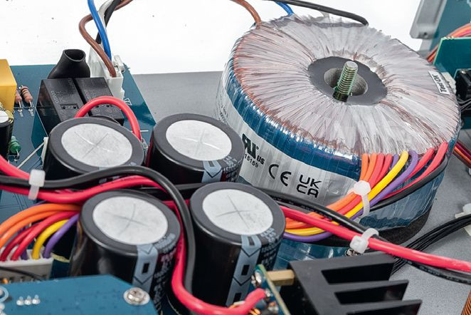

Choć oficjalnie też ulepszony, zasilacz ma bardzo podobną konstrukcję jak w pierwszym 6000A.

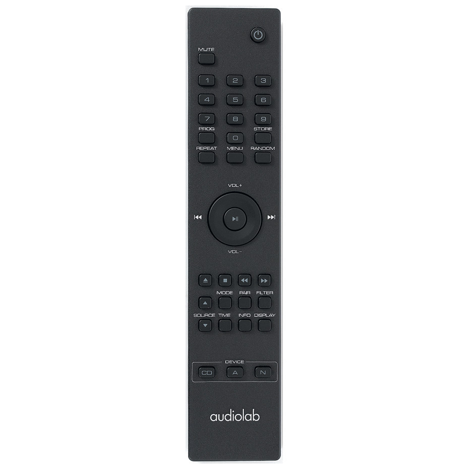

Pilot obsługuje wszystkie funkcje wzmacniacza, włącznie z sekcją Bluetooth, a także firmowy odtwarzacz płyt (transport) CDT.

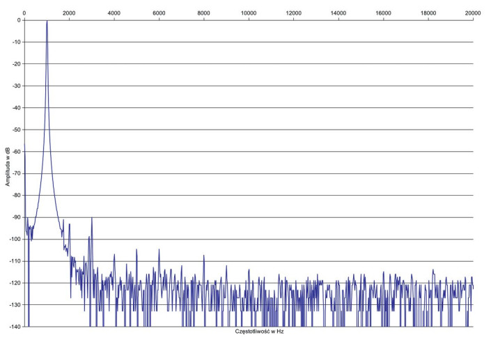

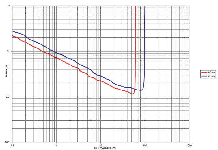

Deklaracje producenta opiewają na dość skromne 2 x 50 W przy 8 Ω oraz 2 x 75 W przy 4 Ω – dokładnie tak jak w pierwszej wersji. Nasze pomiary wskazują na nieco większy potencjał: odpowiednio 2 x 53 W oraz 2 x 80 W. Jeżeli jednak wysterujemy jeden kanał, uzyskamy w nim moc 61 W przy 8 Ω i równo 100 W przy 4 Ω. Wynika z tego, że moc w stereo ogranicza w pewnym stopniu zasilacz.
Audiolab trzyma się blisko standardowej czułości, która w 6000A MkII wynosi 0,3 V. Odstęp od szumu jest bardzo dobry (najlepszy w tej grupie), wynosi 87 dB, dzięki czemu, nawet przy umiarkowanej mocy, dynamika sięga 106 dB.
Na charakterystykach częstotliwościowych (rys. 1) widzimy pomijalny spadek przy 10 Hz i niewielki przy 100 Hz – ok. 1 dB dla 8 Ω i -1,5 dB dla 4 Ω; pamiętajmy, że granica pasma akustycznego (słyszalnego) to 20 kHz, więc taki wynik daje powody wyłącznie do zadowolenia. Spektrum harmonicznych (rys. 2) jest czyste, najsilniejsza, trzecia dociera do -90 dB, kolejne leżą już znacznie niżej.

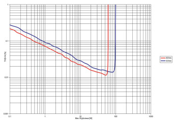

Kształt krzywych na rys. 3. jest typowy dla wzmacniaczy tranzystorowych, THD+N schodzi poniżej 0,1% już dla mocy 0,5 W przy 8 Ω i 1 W przy 4 Ω. Współczynnik tłumienia wynosi bezpieczne 68. Kilka lat temu testowaliśmy (a więc również badaliśmy w Laboratorium) 6000A MkI. Do tamtych wyników łatwo dotrzeć i zobaczyć, że w parametrach niewiele się zmieniło. I wcale nas to nie martwi; cieszymy się, że nic nie popsuto.
