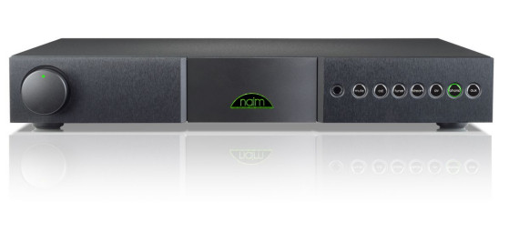

Naim NAIT XS 3

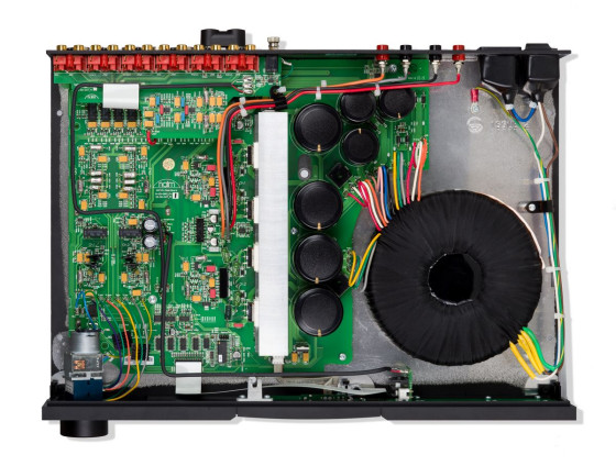

 Naim NAIT XS 3 - wnętrze
Naim NAIT XS 3 i Naim SUPERNAIT 3 korzystają również z następujących funkcji:
• Wzmacniacz słuchawkowy klasy A
• Kontrola głośności z potencjometrem Alps Blue Velvet
• Elektromagnetyczny przełącznik wyboru wejścia
• Ceramiczna izolacja tranzystorów mocy
• Galwanicznie izolowana sekcja sterowania mikroprocesora
• Mocowania płytek drukowanych izolujące szum tła

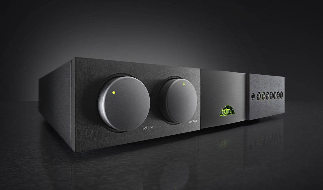

Naim SUPERNAIT 3
Kluczowe funkcje modelu SUPERNAIT 3
• Wbudowany moduł 24V DR: zapewnia m.in. poprawę wydajności dzięki technologii Naim Discrete Regulation zastosowanej w całej sekcji przedwzmacniacza.
• Większy transformator toroidalny w sekcji zasilacza: zapewnia większą moc i szybkość regeneracji
• Dodatkowe ołowiane elementy z otworami przelotowymi na ścieżce sygnału: minimalizują negatywne skutki drgań i przejściowych warunków termicznych
• Gniazda wejściowe zamontowane na podstawie są ręcznie podłączane do płytek drukowanych: zapewniają lepszą izolację drgań
• Kontrola balansu wykorzystująca potencjometry Alps Blue Velvet
Oba wzmacniacze zintegrowane zostały wykonane ręcznie w Salisbury w Wielkiej Brytanii.

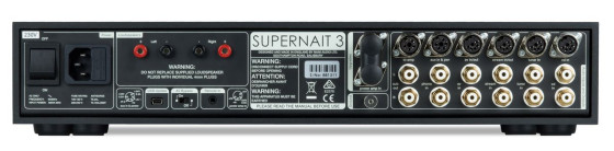

Naim SUPERNAIT 3 - tylna ścianka

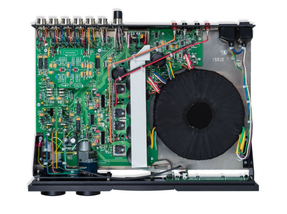

Naim SUPERNAIT 3 - wnętrze
