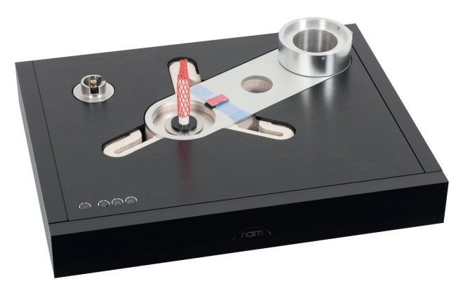

Pierwszy etap montażu: widać surową plintę ze wzmocnieniami i podstawką ramienia.

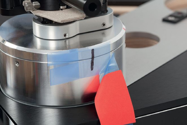

Do zadań użytkownika należy montaż ramienia, zgodnie z oznaczeniami na taśmach.

Zaczynamy od ustawienia plinty, do której należy zainstalować ramię (i okablować je) oraz uzbroić łożysko (wraz z jego naoliwieniem). Założenie paska wymaga trochę większej gimnastyki niż zwykle, z uwagi na potężne, rozpychające się magnesy w podstawie i subtalerzu. Ramię i wkładka są już wstępnie wyregulowane.

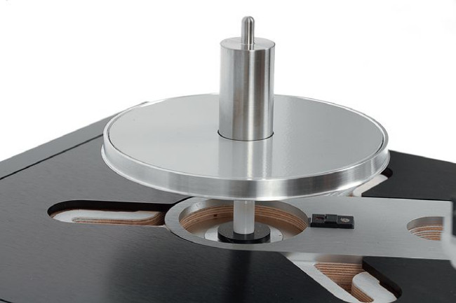

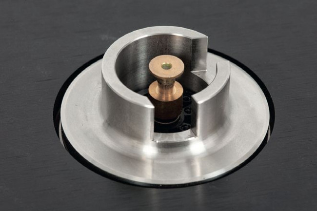

Magnetyczne łożysko wraz z subtalerzem za chwilę osunie się niżej; na zewnętrzny rant należy założyć pasek napędowy.
Siłę nacisku igły ustawimy bardzo precyzyjnie, w zestawie znajduje się dokładna, cyfrowa waga. Później zakładamy matę, podłączamy kabel zasilający i właściwie możemy grać.

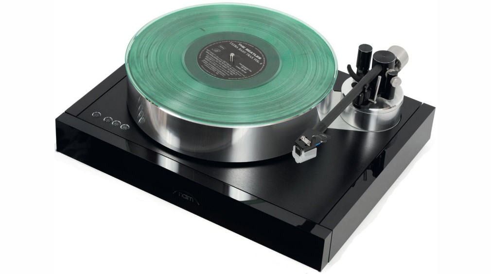

Gramofon prezentuje się nowocześnie i atrakcyjnie, nawiązując pewnymi elementami do obecnego stylu najlepszych urządzeń Naima, w innych – do ClearAudio.
Prostokątną podstawę, dość klasyczną w formie, wykończono łącząc powierzchnie matowe z panelami na wysoki połysk. W centralnej części frontu umieszczono logo firmy, podświetlane tym razem na biało (a nie na zielono).

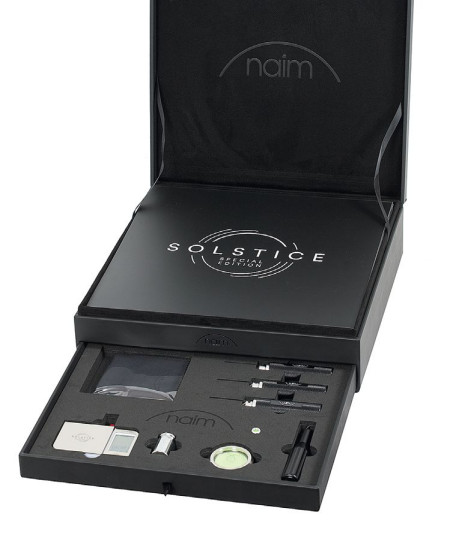

Wśród akcesoriów znajdziemy poziomicę, wagę i wkrętaki do regulacji. Pewnych czynności producent za nas nie zrobi, ale pomaga, jak może.

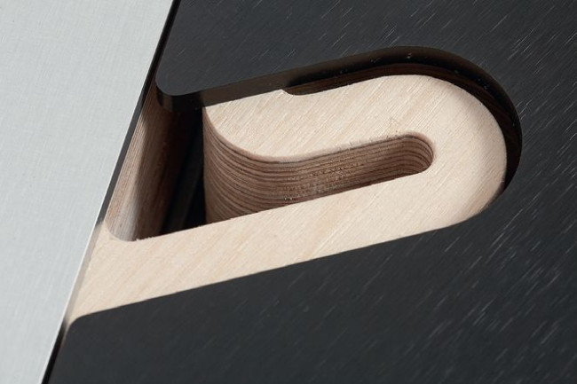

Plinta została wykonana z 47 (czterdziestu siedmiu) warstw sklejki, dodatkowo wzmocniona i dociążona metalowym użebrowaniem, na którym osadzono główne łożysko i podstawę, do której zainstalowano ramię.

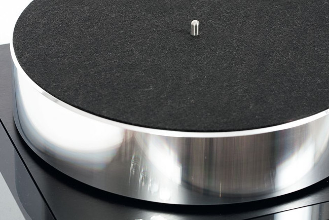

Potężny, aluminiowy talerz jest niemal tak gruby, jak podstawa. Obraca się (a właściwie niemal lewituje) na łożysku magnetycznym, które też znamy z projektów ClearAudio.
Napęd paskowy ukryto w całości pod talerzem. Rozkręcenie ciężkiego talerza wymaga trochę czasu i sporej siły, zajmuje się tym silnik prądu stałego.
Docelowa prędkość ustala się po kilkunastu sekundach (nie ma co narzekać), a potem obroty są bardzo stabilne, czemu sprzyja zarówno duża masa (bezwładność) talerza, łożysko o znikomym tarciu (ograniczająca nacisk poduszka magnetyczna), wreszcie dodatkowy układ korygujący prędkość obrotową; na bieżąco odczytuje ją czujnik optyczny przekazujący sygnały do elektroniki sterującej silnikiem.

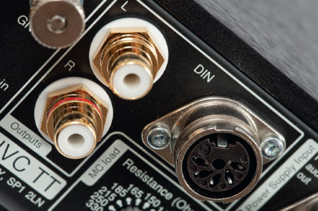

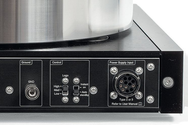

Na tylnej ściance oprócz wielostykowego, okrągłego złącza zasilania (znamy go z urządzeń Naima) znajdują się jeszcze trzpień uziemiający, przełączniki do regulacji intensywności podświetlenia logo i systemu automatycznego wyłączania.
Nie ma natomiast złącz sygnałowych; ten fragment zaprojektowano zupełnie inaczej: kabel biegnący przez ramię jest zakończony nietypową złączką, którą trzeba spiąć z odpowiednim zakończeniem zewnętrznego kabla sygnałowego, ale najwygodniej zrobić to podczas montażu ramienia, a nie później, gdy dostęp do tej złączki jest już utrudniony. W komplecie jest nietypowy kabel zewnętrzy (z drugiej strony zakończony już "normalnie" – parą RCA).

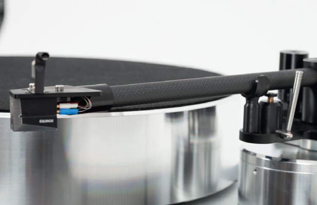

ARO 2 to zupełnie nowa konstrukcja, przypominająca współczesne modele ClearAudio (charakterystyczna dolna kolumna, zawieszenie, regulacje).
W przeciwieństwie do najbardziej rozpowszechnionych konstrukcji z łożyskami gimball jest ramieniem z zawieszeniem typu unipivot. Różnicę widać, a raczej czuć już od pierwszej próby uruchomienia gramofonu.
Czytaj również: Jaka jest żywotność wkładek gramofonowych?
Ramię ARO 2 w charakterystyczny, swobodny sposób kołysze się, z czym nie są jednak związane żadne problemy, gdy igła zacznie swoją podróż po rowku.

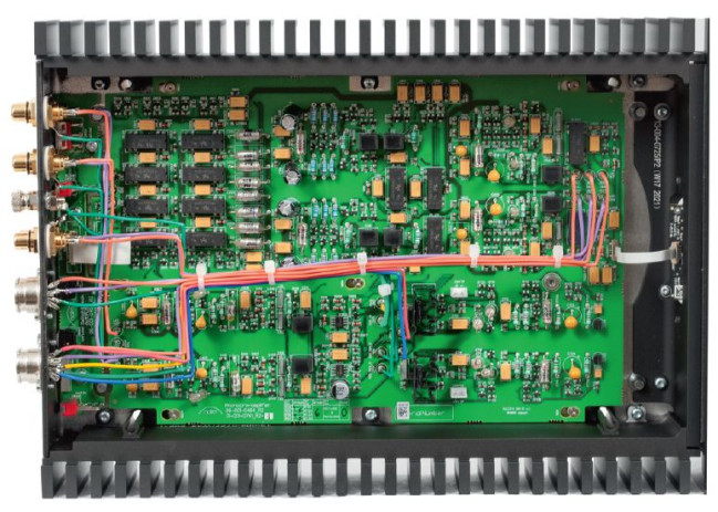

We wnętrzu panuje wzorowy porządek, wszystkie elementy zajmują jedną dużą płytkę drukowaną, kable również nie tworzą bałaganu. W torze sygnałowym znajdują się wyłącznie elementy dyskretne.

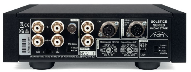

NVC-TT to pod względem funkcjonalnym bardzo uniwersalny phono-stage, chociaż dedykowany tylko gramofonowi Solstice.
Dostęp do wszystkich regulacji jest bardzo łatwy. W tylnej części kolumny znajduje się trzpień (wraz z przeciwwagą) do regulacji siły nacisku igły. Należy tylko zwrócić uwagę, że oś przeciwwagi jest przesunięta względem znajdującej się wyżej osi głównej rurki, co poprawia wygaszanie drgań. ARO 2 pozwala też na wygodną regulację wysokości kolumny oraz azymutu.

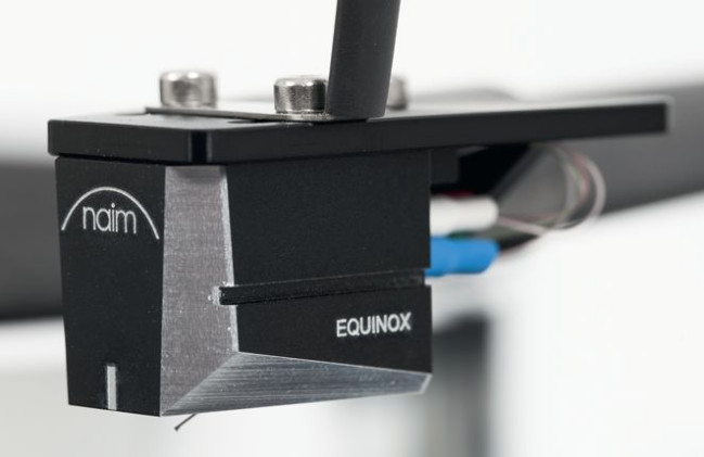

Wkładka Equinox MC (kanciasty korpus z masywną dolną częścią) wygląda na produkt japoński. Okazuje się, że obudowę zaprojektował Naim, natomiast generator i układ drgający to dzieło ClearAudio. Jak sama nazwa wskazuje, wkładka jest konstrukcją z ruchomymi cewkami (Moving Coil).
Wspornik wykonano z boru, igła ma szlif MicroLine. Wybór szlifu to sprawa dosłownie i w przenośni delikatna; każdy ma swoich zwolenników i przeciwników. MicroLine chwali się czystym odtwarzaniem najwyższych częstotliwości.
Argumentem jest także zbieżność z profilem stosowanym w głowicach nacinających. Napięcie wyjściowe wynosi 0,4 mV, jest więc typowe dla konstrukcji MC. Naim idealnie skomponował parametry mechaniczne wkładki i ramienia, uzyskując pożądaną częstotliwość rezonansową (w okolicach 10 Hz).

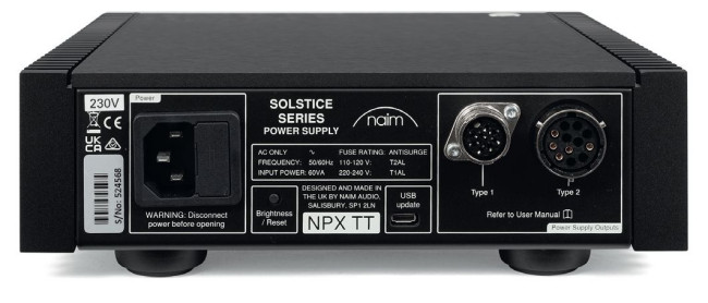

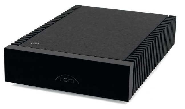

Zasilacz ma dwa wyjścia – jedno dla gramofonu, drugie dla przedwzmacniacza. Oczywiście musimy wykorzystać obydwa.

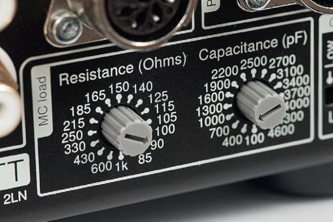

  • Impedancja
Impedancja (uzwojeń) wkładki wynosi 11 Ω, Naim rekomenduje, by w przedwzmacniaczu wybrać obciążenie 100-omowe (to blisko podręcznikowej zasady pomnożenia x10). Wzmocnienie należy ustawić w tryb High, co oznacza 67 dB (można też spróbować tryb MC Low Gain – 61 dB).
Pojemność obciążenia to 1000 pF i taką wartość ustawiono już fabrycznie w przedwzmacniaczu, ale gdybyśmy coś rozregulowali, to wiemy do czego wracać.
Zarówno przy projektowaniu, jak i produkowaniu przedwzmacniacza, Naim już nie potrzebował żadnej asysty, zna się na tym od dawna. Urządzenie nazywa się NVC TT, wygląda typowo dla współczesnego sprzętu Naima, ma solidną obudowę z błyszczącymi akcentami i podświetlane logo. Firma deklaruje, że układy pracują w klasie A, ale urządzenie nie nagrzewa się wyraźnie.
Obsługuje każdy typ wkładki, choć najczęściej będzie pracował z MC – i to konkretnie z Equinox MC, bo w taką wkładkę fabrycznie wyposażono Solstice, a NVC TT nie można kupić oddzielnie… Ale może do czasu?
Na pewno znalazłoby się wielu chętnych. Do dyspozycji są trzy tryby wzmocnienia: jeden tzw. niski (dla MM – 42 dB) i dwa wysokie (dla MC – 61 dB lub 67 dB). Wybieramy je małymi przełącznikami na tylnej ściance, tam też znajdują się dwa regulatory obciążenia, niezależnie dla impedancji i pojemności.
Zakres impedancji to aż 85–1000 Ω, a w okolicach 100 Ω (co jest wartością typową dla wielu wkładek) poruszamy się krokami co 5 Ω! Najniższa pojemność wynosi 100 pF, najwyższa – 4600 pF, a pomiędzy nimi jest aż czternaście pozycji pośrednich (czyli w sumie 16 pozycji – tak samo jak dla impedancji). NVC TT to phono-stage wszechstronny i precyzyjny. Szkoda, że nie można go kupić oddzielnie.
Rdzeń plinty wykonano z wielowarstwowej sklejki.
Nie ma typowego filtra subsonicznego, bo trudno za działanie takowego uznać podawany przez producenta spadek tylko -3 dB przy 14 Hz. To jednak najprawdopodobniej celowa "wstrzemięźliwość", aby filtrowaniem nie ingerować zbyt mocno w sam sygnał muzyczny "przydźwięków" wyraźnie zmniejszyć.

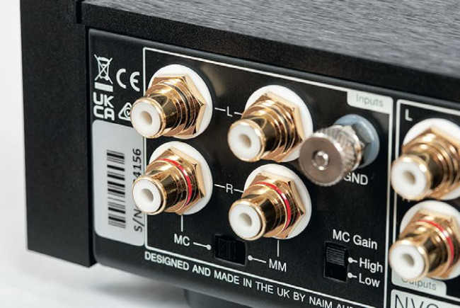

Dla wkładek MM i MC przygotowano niezależne wejścia, przy czym nie należy używać ich jednocześnie (np. podłączając dwa gramofony). Wyjście jest jedno, w dwóch standardach: RCA oraz… ulubionym przez Naima (chociaż obecnie rzadziej stosowanym) DIN. Drugie gniazdo DIN służy do podłączenia zewnętrznego zasilacza.
Przedwzmacniacz NVC TT i gramofon są zasilane z zewnątrz. To bardzo korzystne rozwiązanie zwłaszcza dla przedwzmacniacza – pozwala odsunąć źródło zakłóceń od delikatnych sygnałów.
Silnik jest odseparowany od plinty elastycznymi tłumikami.
Kluczowymi układami w zasilaczu NPX TT są zaawansowane stabilizatory napięcia, nazwane Naim Discrete Regulator. Naim wpadł na taki pomysł już ponad 10 lat temu i zaczął go stosować w najlepszych urządzeniach. Idealny stabilizator napięciowy ma zerową impedancję wyjściową oraz nie dodaje od siebie szumu. Jednak taki ideał w praktyce nie istnieje.
System Naim Discrete Regulator próbuje się do niego zbliżyć, układy są bardzo rozbudowane, z zastosowaniem tranzystorów. Naim wykorzystuje podobne (a nieraz takie same) tranzystory wyjściowe, obudowane szeregiem dodatkowych obwodów, w tym pętlami sprzężeń zwrotnych.

Z tyłu umieszczono przyciski trybów automatycznego wyłączenia i regulacji jasności podświetlenia logo. A gdzie gniazda sygnałowe…?

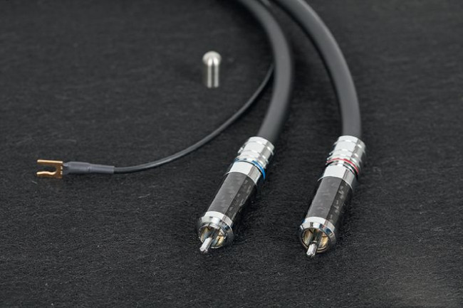

Przewód sygnałowy (w komplecie) wpinamy w złączkę ukrytą w zagłębieniu kolumny ramienia (najlepiej zrobić to podczas wstępnego montażu).

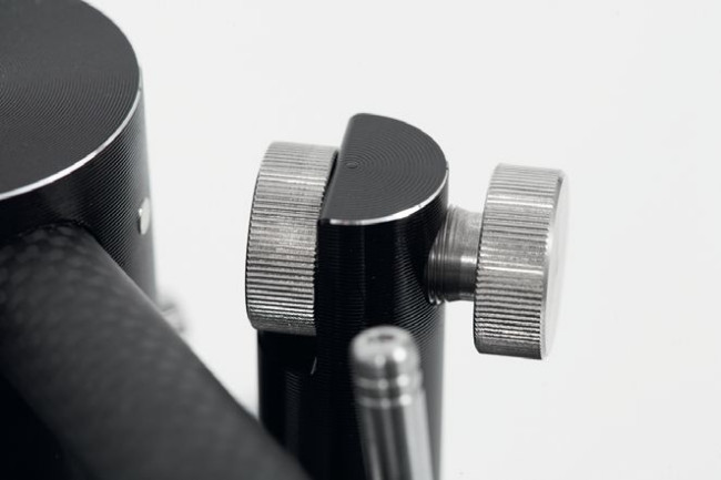

Kąt VTA można zmieniać kręcąc wygodnym pokrętłem, trzeba tylko pamiętać o uprzednim usunięciu blokad w tylnej części korpusu (o czym instrukcja obsługi nie wspomina).

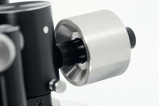

Ciężarek przeciwwagi wygląda klasycznie, umieszczona pod nim niewielka śruba służy do regulacji azymutu.

Wejścia dla wkładek MM i MC są niezależne, ale podłączyć można tylko jedno, mimo że i tak musimy dokonać wyboru przełącznikiem.

A w gruncie rzeczy nie to powinno nas interesować, bo istotna jest igła i sposób, w jaki dotyka ona rowka. Igła (wraz z generatorem) jest osadzona w obudowie wkładki z pewną tolerancją, wynikającą z kilku czynników (dokładność wykonania poszczególnych części, montaż...).
Stąd wszystkie popularne sposoby "wizualnej" kalibracji są zaledwie przybliżeniem, choć zwykle najlepszym, na jakie nas stać i bardzo często wystarczająco dobrym. Jednak zyskującymi popularność metodami pozwalającymi zbliżyć się do perfekcji są mikroregulacje związane z pomiarami elektrycznymi.
Skupiają się one na tym, jak zachowuje się igła, bez względu na okoliczności i przyczyny rożnych niedokładności. Nie mam pewności, jakimi metodami kalibrowany był Naim Solstice SE, ale łatwy dostęp do wszystkich regulacji kusi, by sprawdzić, jak zachowuje się system, gdy coś zmienimy.
Nie są to korekcje, których należałoby się brzydzić, przecież nie angażują dodatkowej elektroniki (tak jak regulacje barwy we wzmacniaczu), jedynie modyfikują istniejące ustawienia i działanie obowiązkowych układów dodatkowych (w przedwzmacniaczu).
Mikroregulacje należy jednak przeprowadzać rozważnie, aby móc wrócić do punktu wyjścia, ponownie wszystko sprawdzić, posłuchać. Pamięć wrażeń dźwiękowych jest zawodna w stopniu znacznie większym, niż się to większości audiofilów wydaje.
Wyjście to zarówno uniwersalne RCA, jak też charakterystyczne dla Naima DIN-y.
Krótki przegląd niektórych prób zaczynamy od ustawień przedwzmacniacza. Rekomendacje producenta wydają się jak najbardziej słuszne, jednak zmiana impedancji obciążenia może się przydać w dostosowaniu dźwięku do własnych upodobań. Punktem wyjścia jest rekomendowane 100 Ω.
Delikatne zmniejszenie (do okolic 85 Ω – czyli minimum zakresu regulacji) powoduje subtelne, ale na pewno zauważalne wzmocnienie niskich rejestrów i średnicy. Dźwięk jest gęsty, ciemniejszy, ale z dostępem do informacji na górze pasma wciąż nie ma żadnych problemów.
Mogę sobie łatwo wyobrazić, że taka modyfikacja spotka się z uznaniem tych, którzy z gramofonu chcą wycisnąć jak najwięcej klimatu, "analogu". Popieram, bo jest to tutaj możliwe bez żadnego kompromisu dla przejrzystości i dokładności. Nie degradujemy brzmienia, nie pogarszamy jego obiektywnych walorów dla "ciepełka".
Do regulacji obciążenia impedancyjnego i pojemnościowego służą pokrętła, ale dla prawidłowego działania z wkładką Equinox MC wszystko jest fabrycznie ustawione.
Jak można się domyślać, aby dźwięk szerzej "otworzyć" i doświetlić, należy wypróbować obciążenie z okolic 150–200 Ω. Wpływ tych regulacji jest na tyle subtelny, że nie należy porównywać go z typową korekcją częstotliwościową we wzmacniaczu czy automatycznych systemach korekcji akustyki.
W samym gramofonie możemy regulować wysokość ramienia, ale to już propozycja dla bardziej zaawansowanych. Powrót do ustawień wyjściowych będzie znacznie trudniejszy, zmiany powinny być pod każdym względem delikatne - drobne i wykonywane z zegarmistrzowskim wyczuciem.
Jego brak może w skrajnych wypadkach zakończyć się nawet uszkodzeniem płyty lub wkładki, więc nie namawiam do takiej "zabawy", chociaż "analogowe" dociążenie dźwięku poprawi się wraz z obniżaniem wysokości kolumny.
Nie będę jednak udawał, że moje złote ucho i wytrawny gust pozwoliły odnaleźć ustawienie jednoznacznie lepsze od fabrycznego. Po kilku eksperymentach, na koniec testu, wróciłem do niego, odczuwając ulgę i nabierając jeszcze większego szacunku dla konstruktorów, którzy nie tylko stworzyli system o ogromnych możliwościach, ale też przygotowali go do natychmiastowego wykorzystania.
