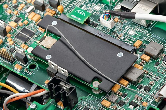

NP800 to symbol najlepszego modułu strumieniowego Naima. Co prawda pochodzi już sprzed sprzed 6 lat, kiedy Naim zaprezentował go w luksusowym odtwarzaczu sieciowym ND 555, ale wciąż trzeba za niego zapłacić niemal 100 tysięcy złotych… a w komplecie z dodatkowym zasilaczem – grubo więcej.
Wciąż imponujący potencjał modułu NP800 ma swoje źródło w 40-bitowym procesorze DSP Analog Devices SHARC, odpowiadającym za upsamplowanie i filtrowanie sygnałów. Ważny jest też ultraprecyzyjny zegar taktujący ClockMaster.

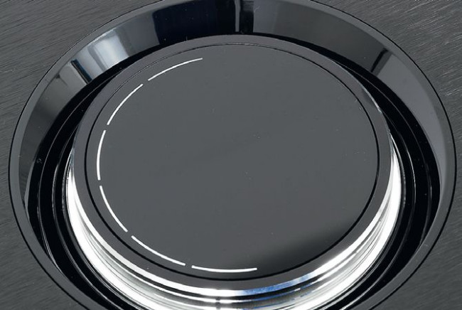

Duże pokrętło na górnej ściance pojawia się w wielu nowoczesnych urządzeniach Naima, pierścień orientacyjnie wskazuje poziom głośności, uzupełnia go numeryczne wskazanie wyświetlacza.

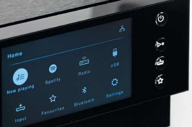

Pięciocalowy wyświetlacz LCD przekazuje informacje o odtwarzanej muzyce, ułatwia też obsługę (np. wybór wejść) i nawigację po menu.

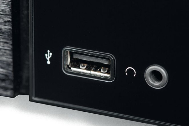

Na przedniej ściance umieszczono wyjście słuchawkowe (3,5 mm) oraz USB dla nośników pamięci.

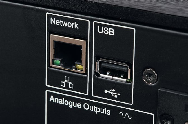

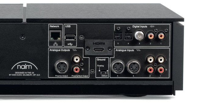

Tylny panel wygląda podobnie jak w modelu Nova, ale ma dodatkowe złącze na karty pamięci. Wciąż można poznać, że mamy do czynienia z Naimem – wszystkie wejścia (dwa) i wyjście (jedno) występują zarówno w standardzie RCA, jak i DIN. Wejścia są tylko liniowe, i mimo że Naim Uniti Nova PE to "zwierz" sieciowy, uważam, że właśnie w tych czasach wejście gramofonowe też by nam się przydało.
W sekcji cyfrowej jest aż sześć wejść: dwa współosiowe RCA, jedno BNC, dwa optyczne i HDMI z kanałem zwrotnym ARC, dodatek coraz częściej spotykany w sprzęcie audio. Z tyłu umieszczono także drugie gniazdo USB oraz sieciowy LAN.

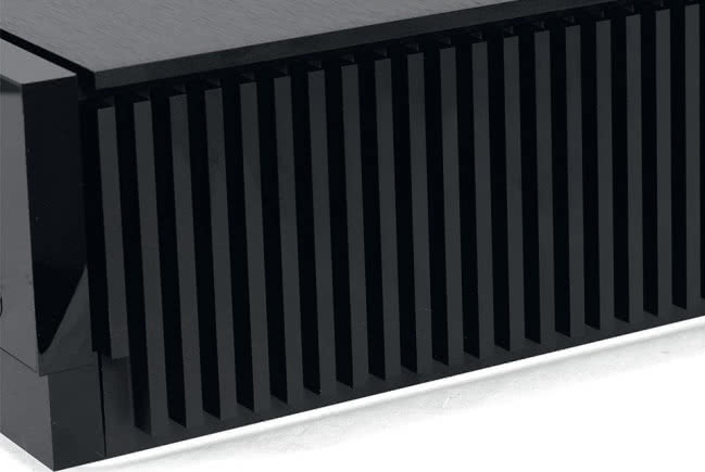

Radiatory na bocznych ściankach wyglądają sugestywnie, ale mimo wysokiej mocy, z końcówek w klasie D nie muszą odprowadzać dużych ilości ciepła.

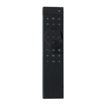

Pilot komunikuje się z Novą dwukierunkowo, podświetlenie wokół kursorów pozwala zorientować się w ustawieniu głośności. Sterownik trzeba najpierw "zapoznać" z konkretnym urządzeniem (do czego służy specjalna kombinacja przycisków).

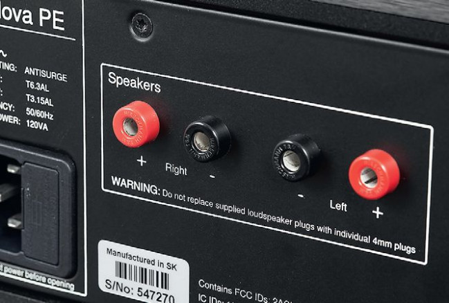

Naim konsekwentnie stosuje specyficzne terminale głośnikowe, akceptujące wyłącznie wtyki bananowe. W zestawie są jednak przejściówki, w które wkręcimy przewody.

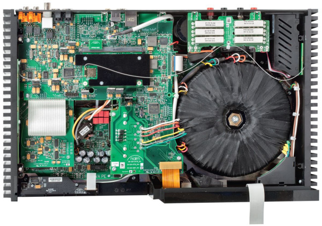

Naim Uniti Nova Power Edition - układ elektroniczny

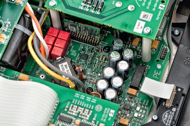

Naim kupił kompletne moduły mocy, ale towarzyszący im zasilacz (liniowy) to jego konstrukcja. Wersja PE waży wyraźnie więcej (o około 2 kg), niewykluczone, że odpowiada za to większy transformator zasilający.
Elektronikę umieszczono na kilku poziomych płytkach. Na górnym piętrze znajdują się układy cyfrowe. Sekcja strumieniowa korzysta z okazałego procesora SHARC Analog Devices ADSP-21489. Przetwornik cyfrowo-analogowy to zasłużony i ulubiony przez Naima Texas Instruments PCM1791.
Obrabia sygnał PCM o rozdzielczości 24 bit/192 kHz, więc nie wiem, jak Nova PE (a także "stara" Nova) radzą sobie z materiałami 32/384, co producent deklaruje; prawdopodobnie sygnały najpierw są przetwarzane do 24/192. Drugi przetwornik, PCM1804 (24/192), to konwerter analogowo- -cyfrowy.
Nova PE obsługuje bezprzewodową sieć Wi-Fi, ale najlepsze rezultaty przyniesie jak zwykle LAN. Nośniki pamięci można podłączyć bezpośrednio do złącza USB.

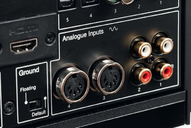

Wejścia analogowe też zaznaczają firmową tradycję, chociaż nie jesteśmy skazani tylko na nią – są więc zarówno RCA, jak i DIN.
Wszystko wskazuje na to, że Unity Nova ma analogowy przedwzmacniacz, więc nie musi tłumaczyć sygnałów analogowych na cyfrowe. Może jest to konieczne dla systemu multiroom, a może jednak regulacja głośności jest cyfrowa…
Na długo zanim Naim opanował strumieniowanie, zdobył sławę doskonałymi, a przede wszystkim oryginalnymi wzmacniaczami, które grały jak żadne inne. Teraz ten dorobek odrzucił i zastosował układy impulsowe, w dodatku kupione od innej firmy "gotowce". Na internetowych forach zawrzało. Dla wielu to koniec świata, ale spokojnie… przecież Naim wciąż ma szeroką ofertę "normalnych" wzmacniaczy.
Naim Uniti Nova PE  to nie pierwsze podejście Naima do końcówek w klasie D, wcześniej były już one w samograju Naim Mu-so, ale nie był to sprzęt tak wysokiej klasy. Niewykluczone, że za chwilę zobaczymy nową generację Atomów i Starów z końcówkami impulsowymi. Klientów nowej generacji nie obchodzą nasze klasy…
Obydwie końcówki są ulokowane na dolnym piętrze. Analizując poszczególne elementy, można dostrzec charakterystyczne bloki modułów wzmacniających duńskiej marki Purifi, model 1ET400.
To nowoczesne, monofoniczne układy o bardzo wysokiej częstotliwości przełączania (500 kHz); firma Purifi deklaruje, że wyeliminowano w nich typowe problemy z nierównomiernościami charakterystyk częstotliwościowych przy zmiennych obciążeniach.
Sygnał z końcówek mocy nie trafia wprost do terminali głośnikowych, ale na umieszczoną obok nich płytkę z oznaczeniem "Output Resistors Board". Zawiera ona kilka rezystorów, które włączono szeregowo w tor (wzmocnionego) sygnału.

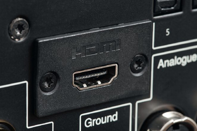

W sprzęcie audio coraz częściej pojawia się gniazdo HDMI.
W niewielkim wnętrzu zmieścił się gąszcz elektroniki. Naim stosuje układy zakupione z zewnątrz, ale na oryginalne, własne sposoby.

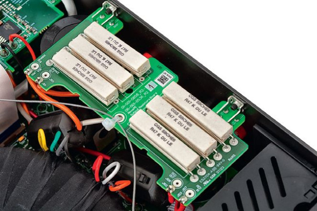

To zaskakujące rozwiązanie, które spowoduje wzrost impedancji wyjściowej wzmacniacza (czyli obniżenie współczynnika tłumienia i pogorszenie odpowiedzi impulsowej), ponadto część mocy będzie w nich wytracana.
Kiedyś w swoich modułach takie rozwiązanie stosowała firma Hypex (obecnie już tego nie robi) i była to część obwodu monitorującego parametry wyjściowe wzmacniacza. W Nova PE nie widać dodatkowej elektroniki w pobliżu płytki z rezystorami (ale nie można wykluczyć, że się "schowała").

Płytka z ekranem jest częścią firmowego modułu strumieniowego NP800.

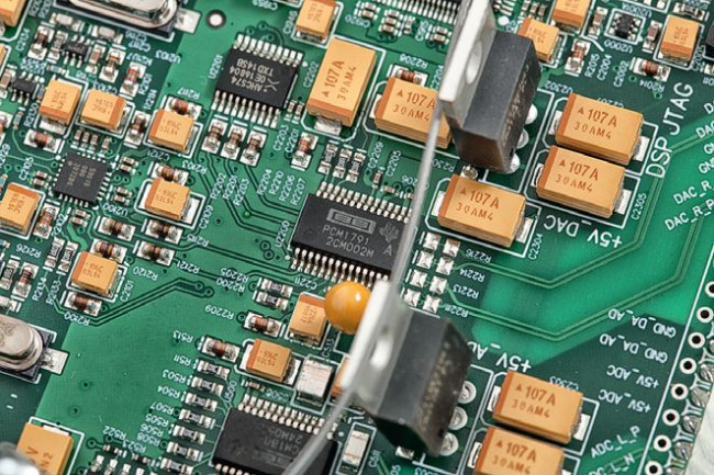

Naim wykorzystuje mało popularny przetwornik C/A firmy Texas Instruments PCM1791.

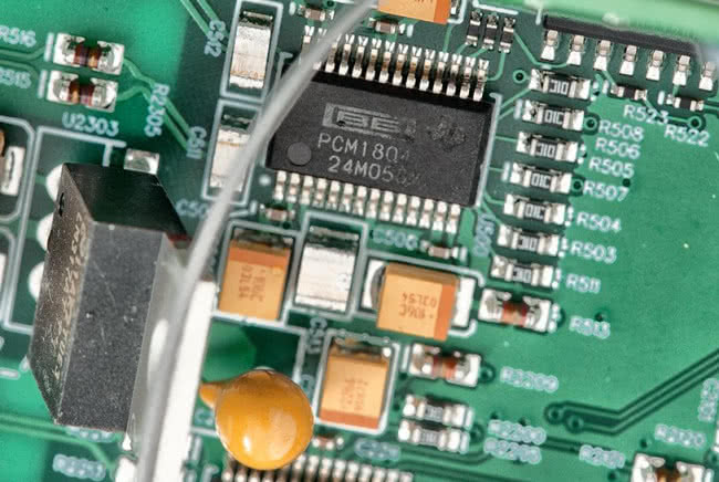

PCM1804 to konwerter analogowo-cyfrowy.

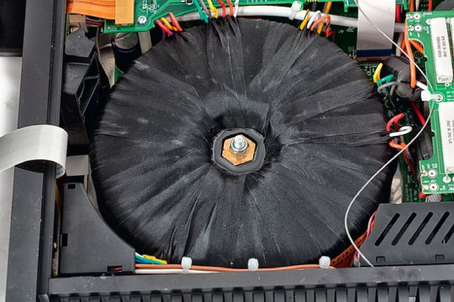

Zasilacz, tak jak w modelu Uniti Nova, to układ liniowy z dużym transformatorem toroidalnym.
Tuż przed terminalami głośnikowymi sygnał (już wzmocniony) trafia do baterii rezystorów.

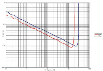

Jednym z głównych atutów Uniti Nova Power Edition ma być moc. Firmowe zapowiedzi opiewają na 2 x 150 W przy 8 Ω i 2 x 250 W przy 4 Ω. W Laboratorium uzyskaliśmy jeszcze więcej – odpowiednio 2 x 182 W i 2 x 289 W, a przy wysterowaniu pojedynczych kanałów: 183 W i 306 W. Spadki w pracy stereo są więc niewielkie, zasilacz radzi sobie świetnie.
Nie tylko Naim odchodzi od standardowej czułości (0,2 V) na rzecz bardziej praktycznej, a więc niższej wartości – w tym przypadku 0,65 V. Niska czułość tworzy też korzystniejsze warunki dla uzyskania wyższego odstępu sygnału od szumu.
Mimo to, tym parametrem Naim nie bryluje i jest tego świadom, bowiem w specyfikacji zapowiada niską wartość 61 dB. Na szczęście w rzeczywistości jest lepiej, chociaż 69 dB to wciąż skromnie. Najprawdopodobniej wynika to ze specyfi ki układów impulsowych, dlatego mimo wysokiej mocy dynamika zatrzymuje się na pułapie 91 dB.

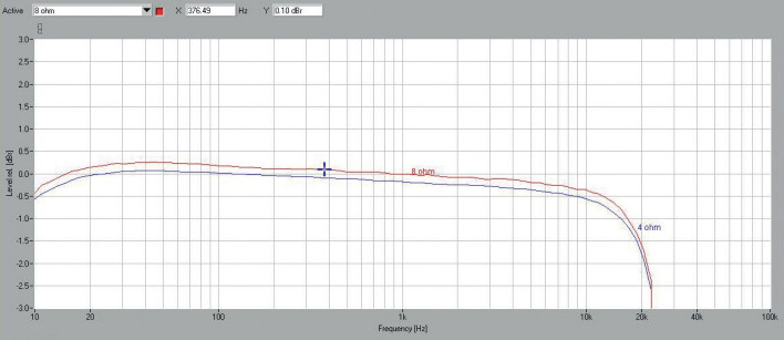

Również częstotliwościowe charakterystyki przenoszenia (rys. 1) nie biją rekordów, o czym producent też rzetelnie uprzedza. Pasmo przenoszenia sięga spadkiem -3 dB do 25 kHz (przy 20 kHz mamy -1,5 dB); w takim kontekście sens odtwarzania gęstych plików, w których częstotliwość próbkowania ma wynosić nawet 384 kHz, jest… niewielki.
W spektrum harmonicznych (rys. 2) Uniti Nova PE broni się znakomicie, żadna ze szpilek nie przekracza -90 dB; najsilniejsze druga i trzecia zatrzymują się na poziomie około -93 dB. THD+N (harmoniczne plus szum) mają w funkcji mocy typowy przebieg (rys. 3).
Współczynnik tłumienia to 27 (w odniesieniu do 4 Ω), na tak niską wartość wpływa płytka wyjściowa z rezystorami.
