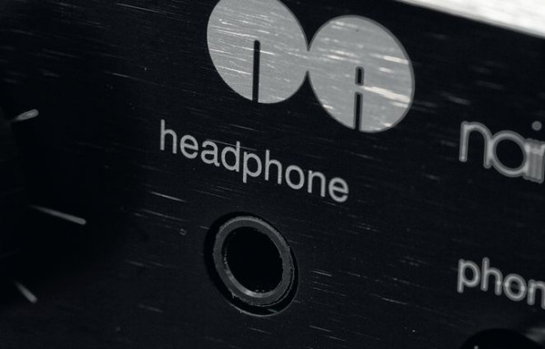

Funkcjonalność Purystyczna, zgodna z oryginałem (wyłącznie analogowa). Pojawiło się wyjście słuchawkowe, tradycyjnie nie ma zdalnego sterowania.

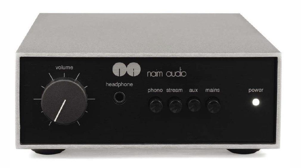

Podobnie, ale nie identycznie, rozplanowano frontowe elementy: pokrętło głośności znajduje się więc po "niewłaściwej", czyli lewej stronie (wbrew szerszej praktyce i wygodzie praworęcznych).
Nie ma już regulacji zrównoważenia kanałów (dzisiaj nikt świadomy z takiej pomocy nie korzysta, a pogarsza ona parametry), w tym miejscu pojawiło się wyjście słuchawkowe (którego Nait 1 nie miał) podłączone do niezależnego (od głównych końcówek mocy) układu.

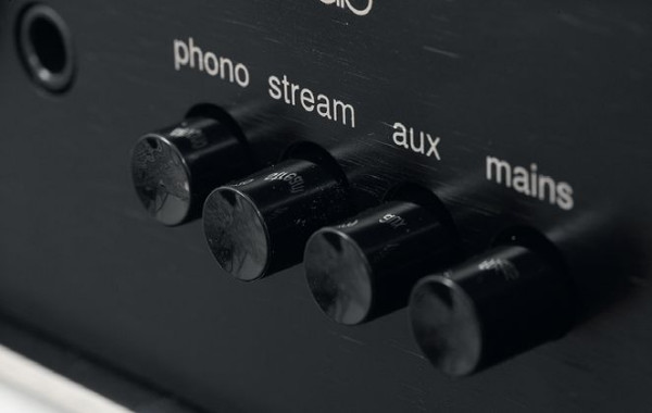

Pozostawiono zespół czterech przycisków, ich sposób działania i przeznaczenie: trzy z nich tworzą selektor źródeł, bardzo archaiczny wedle dzisiejszych zwyczajów, a więc bardzo nostalgiczny – wciśnięcie jednego przycisku powoduje "zwolnienie" poprzedniego. Jednak we wzmacniaczu Naim Nait 50 połączono ten mechanizm z nowoczesnymi przekaźnikami.

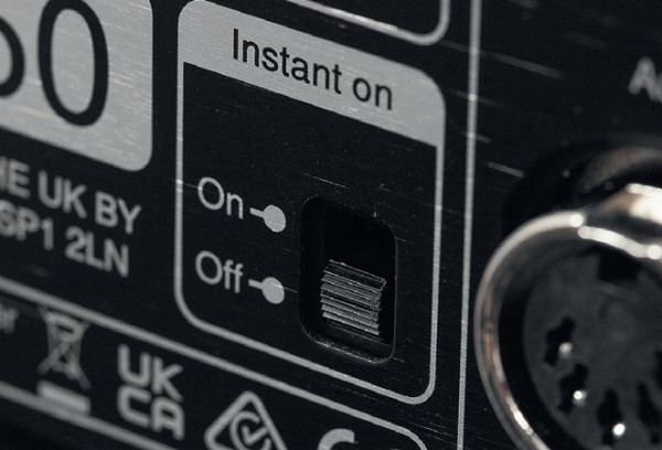

Taki jest też włącznik zasilania; możliwe jest "miękkie" przejście miedzy trybami pracy i czuwania, dodatkowo powiązane z automatyką. Wzmacniacz może też sam przejść w stan czuwania i samodzielnie się wybudzić (monitorując stale sygnał na wejściach).

Przyciski wyboru źródeł mają częściowo zmienione oznaczenia, a ich mechaniczne zachowanie jest powiązane z przekaźnikami.

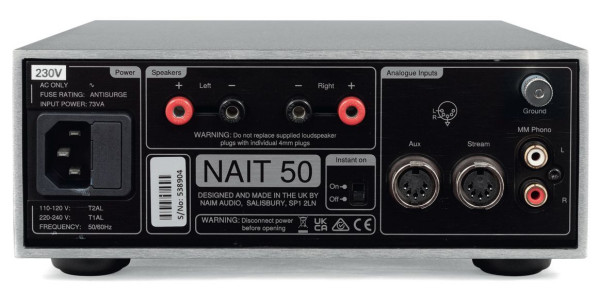

W epoce aplikacji mobilnej Naim przenosi nas w czasy wręcz prehistoryczne... Nie ma zmian w oznaczeniu wejścia dla gramofonu, pozostałe dwa – liniowe – oznaczono już inaczej: jako Stream (aby mocno zasugerować, że integra może przyjąć sygnały nie tylko z "zabytkowych" źródeł) oraz uniwersalne AUX (w Nait 1, pochodzącym jeszcze z epoki przedkompaktowej, wejścia liniowe były przeznaczone dla tunera i magnetofonu). W Nait 50 nie ma już pętli dla rejestratorów, o czym chyba szybko zapomnimy.

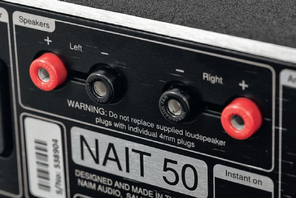

Terminale głośnikowe są pojedyncze i akceptują wyłącznie końcówki bananowe; w zestawie znajdziemy komplet wtyczek, do których można wkręcić obrane z izolacji przewody. Dla źródeł oznaczonych Stream oraz AUX przygotowano gniazda DIN, więc jest to jedyny sposób, w jaki można do Naita 50 podłączyć źródła liniowe.
O ile będą to urządzenia Naima, nie będzie większego problemu; jeżeli innych firm, będą potrzebne przejściówki DIN-RCA, które Naim ma w ofercie. Wyjątkiem jest wejście gramofonowe RCA, które już dawniej miało taką formę (być może dlatego, że Naim nie miał wtedy gramofonów, które też miałyby DIN-y).
Czytaj również: Co to znaczy zmostkować wzmacniacz?
Terminale głośnikowe akceptują wyłącznie końcówki banankowe, w zestawie są jednak odpowiednie przejściówki.

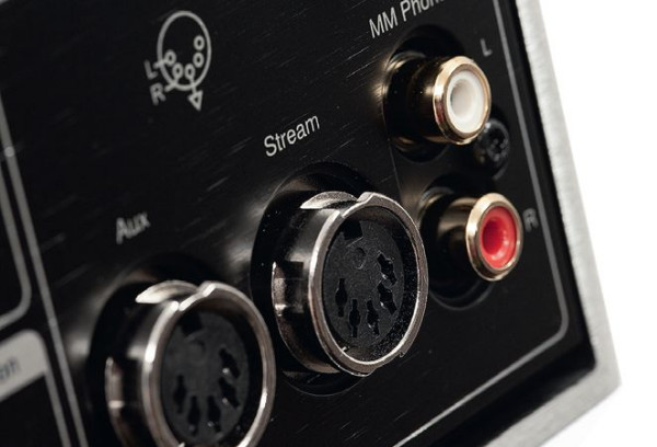

Wejścia liniowe mają charakterystyczną dla Naima formę DIN-ów, ale gramofon (z wkładką MM) podłączymy do RCA.

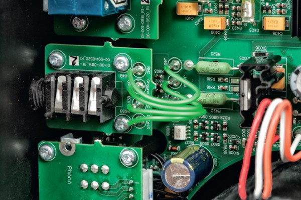

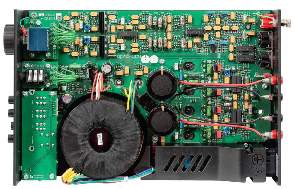

Naim Nait 50 - układ elektroniczny

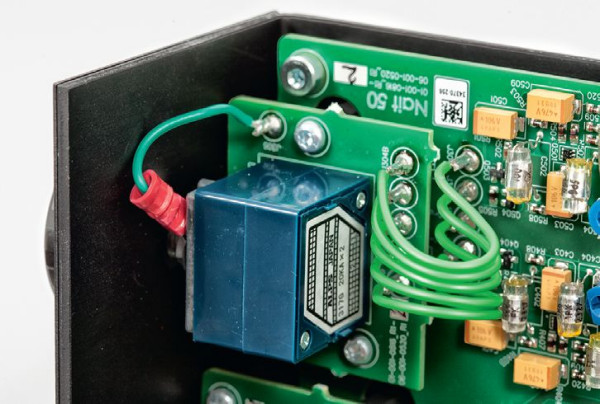

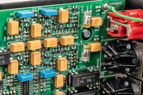

W stosunku do Naita 1 nie zmieniły się ogólne założenia i rozplanowanie układów – to wciąż integra z liniowymi końcówkami mocy i liniowym zasilaniem (chociaż niewielka przestrzeń mogła być pokusą, aby wprowadzić układy impulsowe i wydobyć znacznie większą moc…).
Układ Naita 1 mieścił się na jednej płytce drukowanej, do której wlutowano wszystkie gniazda, przełączniki, potencjometry (zresztą nie najwyższej jakości). We wzmacniaczu Naim Nait 50 oprócz głównej płytki są trzy dodatkowe – z regulatorem głośności, gniazdem słuchawkowym oraz sekcją przełączników – podłączone kablami.
Zasilacz bazuje na dużym transformatorze toroidalnym (ale niewykluczone, że pod plastikowymi osłonami znajduje się jeszcze dodatkowy układ dla trybu czuwania) z niezależnymi gałęziami dla końcówek mocy oraz przedwzmacniacza.
Producent podkreśla wysoką jakość sekcji gramofonowej i słuchawkowej, przeniesionych z droższych urządzeń Naima, co w czasach popularności zarówno "analogu", jak i słuchawek, będzie ważkim argumentem.
Czytaj również: Czy wejścia XLR oznaczają, że urządzenie jest zbalansowane?
Dodano system czuwania wraz z automatyką; Nait 50 jest pod tym względem nowocześniejszy od Exposure 3510.

Układ elektroniczny przypomina oryginalny tylko w ogólnym zarysie.
Wzmacniacz słuchawkowy jest niezależny od końcówek mocy.

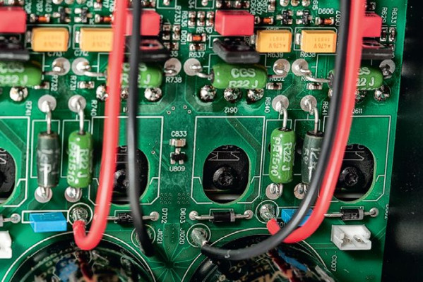

Przedwzmacniacz gramofonowy został przygotowany na wzór droższych urządzeń Naima, ale obsługuje wyłącznie wkładki MM.
Końcówki mocy są przykręcone do dolnej ścianki (przez dodatkowy profil), w chłodzeniu bierze udział cała obudowa.

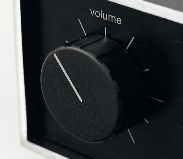

 Zastosowano porządny potencjometr Alpsa (nie było takiego w Nait 1), szkoda tylko, że bez zdalnego sterowania.

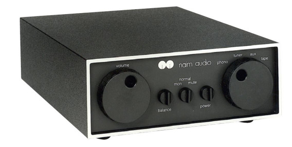

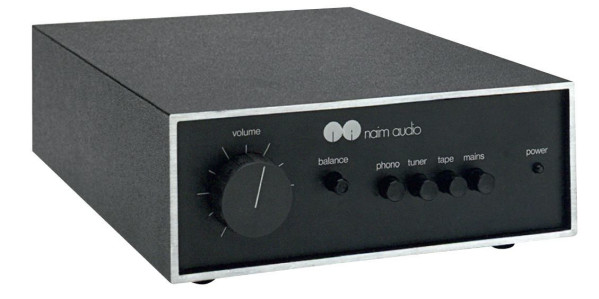

Historia wzmacniaczy zintegrowanych Nait zaczęła się w 1983 roku od skromnej, zamkniętej w wąskiej obudowie konstrukcji (znanej dopiero później jako Nait 1). Zapisała się ona w historii nie tyle jako jedna z najlepszych, co najbardziej oryginalnych i kontrowersyjnych (co w brytyjskim HiFi zdarza się często).
Możliwości funkcjonalne Nait 1 już na owe czasy były skromne (trzy wejścia, w tym dwa w standardzie DIN) i dziwne – krytykowano regulację zrównoważenia kanałów, nie tyle za samą jej obecność, co za brak oznaczenia punktu centralnego.
System zaprojektowano jednak sprytnie, bo panorama stereo była "przesuwana" maksymalnie o 3 dB (w lewo i prawo), przez co potencjometr ustawiony mniej więcej na środku prawie nie ingerował w równowagę.
Nait 1 miał moc wyjściową zaledwie 2 x 13 W przy 8 Ω, co nawet w ówczesnych realiach (wzmacniacze przeciętnie o niższej mocy niż obecnie) było słabym wynikiem. A gdy udało się znaleźć kolumny o wysokiej efektywności, na wierzch wychodziła inna bolączka – dość wysoki szum. Na szali zalet leżał dźwięk o wyjątkowej muzykalności i plastyczności, więc po latach, na fali sentymentu, głównie z tym jest kojarzony Nait 1.
Wzmacniacz miał dwie nieformalne wersje – wcześniejszą i późniejszą – którą poznajemy po kolorze diody zasilającej: czerwonej (w najstarszych wzmacniaczach) i zielonej (w tych nieco młodszych). Z czasem pojawiły się legendy wiążące to z brzmieniem, sugestywne do tego stopnia, że część właścicieli "zielonego" Naita 1 zlecała serwisom wymianę diody na czerwoną, (gdy decydowali się na sprzedaż urządzenia).
Nie ma jednak żadnych poważnych dowodów na to, że "czerwone" grały lepiej niż "zielone". Kolejne zmiany zaszły w 1988 roku, kiedy do sprzedaży wszedł Nait 2, najpierw w wersji nazywanej nieformalnie Chrome Bumper, której produkcja trwała tylko rok (dlatego jest obecnie bardzo poszukiwana przez kolekcjonerów), po czym Naim wprowadził wykończenie Olive. I tak ciemnozielony stał się częścią stylu Naima na kolejnych kilkanaście lat.

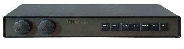

W układzie elektrycznym Nait 2 wprowadzono względem Nait 1 stosunkowo nieduże zmiany: moc pozostała na tym samym poziomie (2 x 13 W przy 8 Ω), dodano jedno wejście liniowe. Wzmacniacz był wciąż wyposażony w świetny przedwzmacniacz gramofonowy, chociaż… wiąże się z tym pewna ciekawostka.
Otóż na początku lat 90. Naim wypuścił krótką partię modelu Nait 2, znaną jako Nait 2 CD. Podkreślmy, że były to czasy największej ekspansji CD i zepchnięcia analogu na margines, niemal jego całkowitego wyeliminowania.
Zamiast złącz gramofonowych (oraz przedwzmacniacza phono) zainstalowano więc dodatkowe wejście przeznaczone dla odtwarzaczy CD, ale uwaga – nie było to po prostu kolejne wejście liniowe o takich samych parametrach jak pozostałe, ponieważ towarzyszył mu dodatkowy obwód elektroniczny zmieniający czułość. Już wtedy Naim zauważył, że poziom sygnału z odtwarzaczy CD jest znacznie wyższy niż ze źródeł takich, jak tuner czy magnetofon.
W drugiej edycja Naita dodano specjalne wejście liniowe dla CD o niższej czułości.
Nait 2 miał bardzo wysoką czułość (0,1 V), więc na potrzeby CD ją obniżono… do standardowej (zgodnej z normami) wartości 0,2 V. Zasadnicza zmiana w konstrukcji układów wzmacniających miała miejsce w 1993 roku, wraz z generacją Nait 3. Porzucono wówczas obudowę typu "pudełko po butach", wzmacniacz urósł do "regularnych" rozmiarów, moc wzrosła do 2 x 30 W przy 8 Ω.

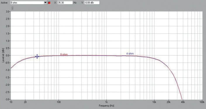

Tym razem nie mieliśmy (tak jak w przypadku Musicala Fidelity A1) dostępu do historycznego egzemplarza Nait 1, aby zmierzyć również jego parametry w celu porównania z możliwościami "spadkobiercy", ale odwołajmy się przynajmniej do specyfikacji firmowej.
W tak ustawionej konfrontacji stary Nait 1 wydaje się łatwym przeciwnikiem. Oficjalnie jego moc to tylko 2 x 13 W przy 8 Ω, a nowy Nait 50 ma mieć "aż" 2 x 25 W przy 8 Ω i 2 x 40 W przy 4 Ω.
W rzeczywistości wzmacniacz potrafi jeszcze więcej – odpowiednio: 2 x 30 W i 2 x 47 W (35 W i 59 W przy jednym kanale wysterowanym), założenia zostały spełnione z nawiązką, ale to wciąż znacznie mniej niż konkurenci.
Czułość jest bardzo wysoka (aż 0,1 V), co może być jednym z powodów słabego (jak na tranzystorową integrę) odstępu od szumu – 73 dB, a ponieważ moc nie jest wybujała, więc dynamika zatrzymuje się na poziomie 88 dB.

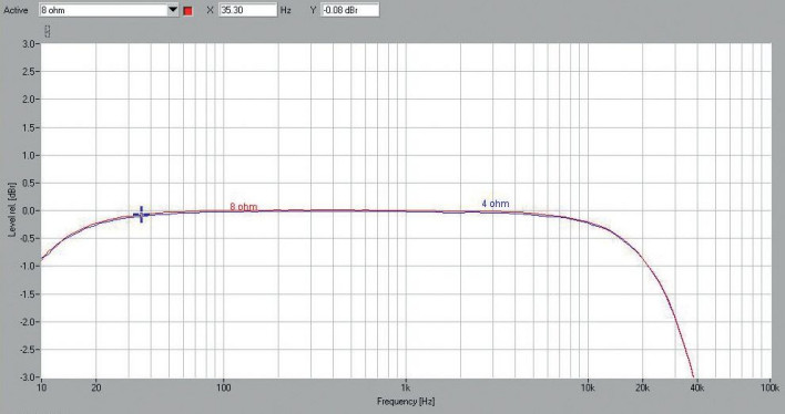

Charakterystyki częstotliwościowe (rys. 1) mają dość wczesny spadek w zakresie wysokich częstotliwości (-3 dB przy 45 kHz), lecz w zakresie akustycznym zachowują się "normalnie".

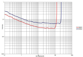

Rys. 2. przedstawia wysokie harmoniczne, przede wszystkim nieparzyste, począwszy od trzeciej (-62 dB) aż do dziewiętnastej (-90 dB). Mimo to, w szerokim zakresie mocy THD+N utrzymuje się na poziomie 0,1% (rys. 3). Współczynnik tłumienia jest niski (30).
