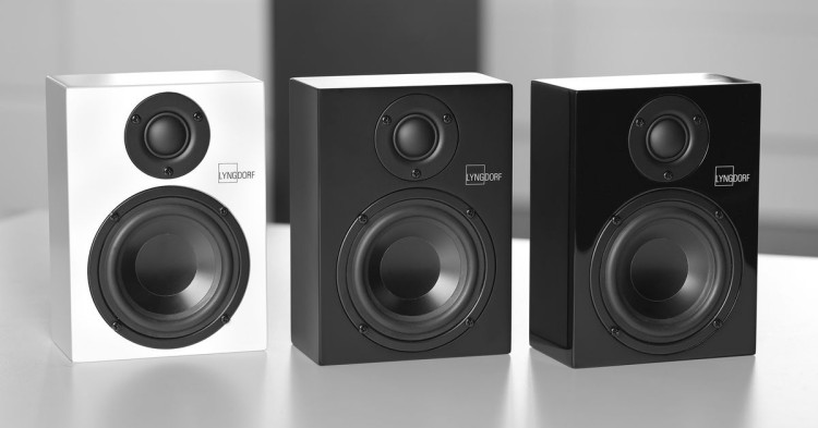

Lyngdorf MH-3
Lyngdorf MH-3 to dwudrożny głośnik z 4-calowym głośnikiem średniotonowym, wyposażony w przetwornik z magnesem o 50% silniejszym niż tradycyjne 4-calowe przetworniki.
W głośniku zastosowano odporną na temperaturę cewkę drgającą wykonaną z włókna szklanego i impregnowaną żywicą poliimidową. Ma wentylowany magnes i miedzianą nasadkę na magnes. Wszystko te minimalizuje wzrost temperatury i zniekształcenie.
Lyngdorf MH-3 może być umieszczony 30 cm powyżej lub poniżej wysokości odsłuchu.
- Moc ciągła: 80 W
- Impedancja znamionowa: 4 Ω
- Głośnik wysokotonowy: 25 mm miękka kopułka tekstylna, ochrona TCP - Głośnik średniotonowy: 4" twarda aluminiowa membrana, 25 mm cewka, wentylowane magnesy
- Konstrukcja: zamknięta, w pełni z MDF, pojemność 0,8 litra - Pasmo przenoszenia: 110Hz – 20000 Hz
- Skuteczność: 84 dB (2.87V / 1m)
- Punkt podziału: 2,7 kHz
- Wymiary: 14 x 19,2 x 8 (SxWxG) cm
- Masa netto: 2,3 kg
- Dostępne wykończenia: czarne (wysoki połysk), czarne (mat), białe (mat)

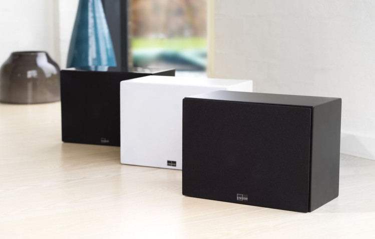

Lyngdorf BW-3
Lyngdorf BW-3 to aktywny subwoofer w kompaktowej obudowie. Nadaje się zarówno do zastosowań w systemie stereo, jak i kina domowego.
Lyngdorf BW-3 został zaprojektowany jako subwoofer o dużej przepustowości, którego celem jest odtworzenie optymalnej dynamiki i precyzji. Znajduje to odzwierciedlenie w zakresie częstotliwości przetwornika sięgającym do 800 Hz w trybie bypass.
Czytaj również testy urządzeń Lyngdorf
Wzmacniacz wewnętrzny to konstrukcja klasy D Lyngdorf Audio oparta na ponad 15-letnim doświadczeniu w projektowaniu audiofilskich wzmacniaczy klasy D. Dzięki mocy 400 watów może zapewnić wystarczającą moc do sterowania 8-calowym przetwornikiem - nawet przy wysokich poziomach.
Przetwornik BW-3 jest oparty na aluminiowej membranie zwieńczonej odwróconą pokrywą przeciwpyłową. Konstrukcja z otwartym koszem umożliwia wentylację.

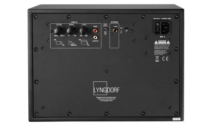

Głośnik niskotonowy pasuje do wszystkich rodzajów konfiguracji, ponieważ moduł wzmacniacza zawiera tradycyjne elementy sterowania sygnałem, a także przełącznik bypass do łatwego i bezpośredniego połączenia z wyjściami wzmacniaczy Lyngdorf Audio lub innymi produktami audio, które zapewniają pełną kontrolę nad wyjściem sub-out.
Lyngdorf BW-3 jest dostarczany bez nóżek. Można go ustawić pionowo lub na boku, aby zmieścił się w dostępnej przestrzeni.
Czytaj również testy z kategorii: Subwoofery
- Rodzaj subwoofera: aktywny
- Obudowa: Zamknięta, MDF, pojemność 7,25 L
- Moc ciągła: 400 W
- Rodzaj wzmacniacza: wzmacniacz mocy w klasie D
- Głośnik niskotonowy: 8" aluminiowy, cewka 38 mm
- Pasmo przenoszenia dla wejścia LINE IN: 27Hz – 200 Hz
- Pasmo przenoszenia dla wejścia BYPASS: 27Hz - 800 Hz
- Dostępne regulacje:
przełącznik funkcji BYPASS
regulacja fazy głośnika w zakresie 0-180º
regulacja głośności
regulacja częstotliwości odcięcia w zakresie 60
Hz - 200 Hz
funkcja automatycznego włączenia
funkcja "zawsze włączony"
- Rodzaj wejść sygnałowych: analogowe RCA
- Wymiary: 23 x 31,5 x 17,2 (WxSxG) cm
- Waga: 8,9 kg
Dostępne wykończenia: czarny mat, biały mat, czarny wysoki połysk
