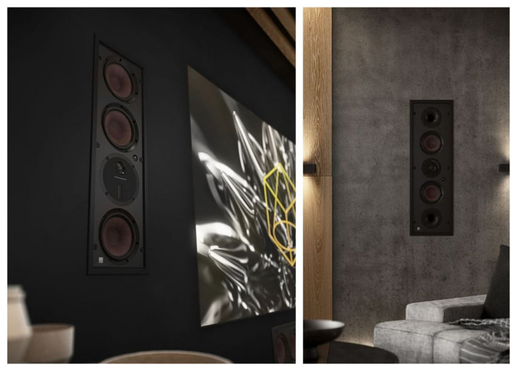

Dali Phantom M-375 i Dali Phantom M-250 mają dokładnie taką samą wielkość obudowy - w tym głębokość montażową wynoszącą zaledwie 100 mm. Aby więc osiągnąć maksymalną objętość wewnętrzną potrzebną do reprodukcji niskich częstotliwości, postawiono na obudowę wykonaną ze wzmacnianego włóknem szklanym materiału ABS o ogólnej doskonałej wytrzymałości strukturalnej. Podwójne porty basowe zwalniają ciśnienie powstałe w kompaktowej obudowie, co zapewnia atrakcyjny, obszerny dźwięk.
Przednie przegrody i krawędzie głośników PHANTOM M są lakierowane na matową czerń, a na froncie nie ma błyszczących detali. Pozwala to na bezproblemową integrację z dowolnym systemem kina domowego.
Seria M została w 100% zaprojektowana i wykonana przez DALI - i wyprodukowana we własnej fabryce.
