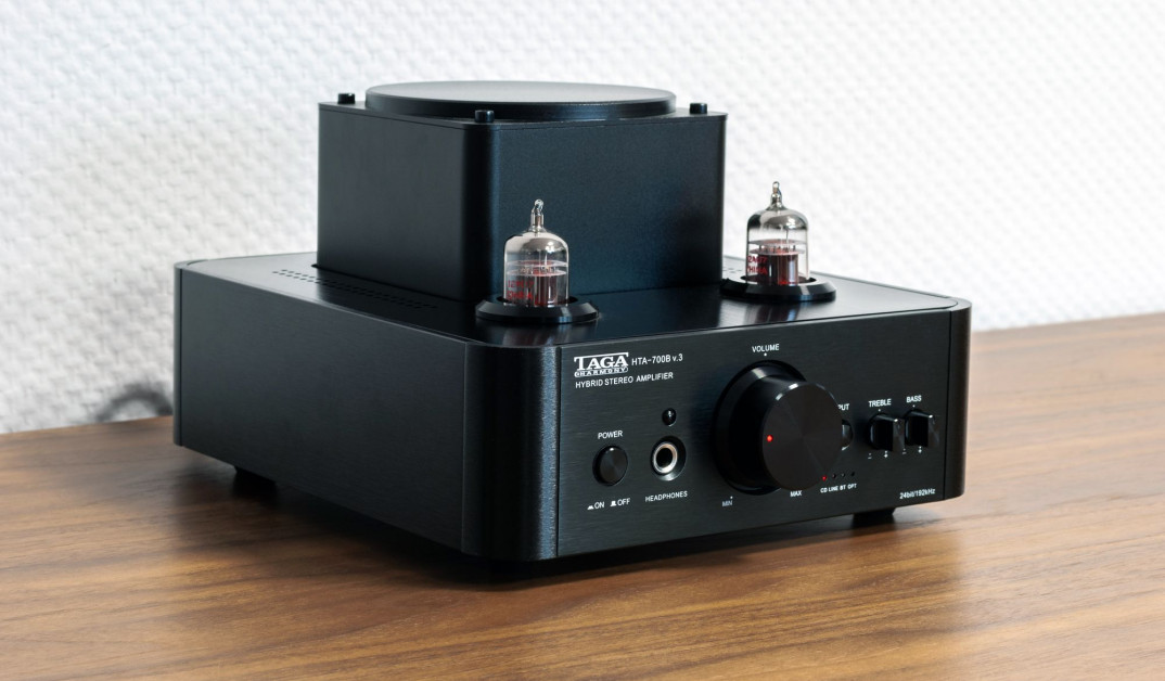

HTA-700B v.3 / HTA-700B v.3-USB to najnowsza edycja hybrydowego wzmacniacza zintegrowanego Tagi Harmony, pozwalająca na odtwarzanie strumieniowe muzyki ze smartfonów, tabletów lub komputerów współpracujących z Bluetooth.
Sekcja przedwzmacniacza wykorzystuje lampy próżniowe 2 x 12AU7, służące jako wzmacniacz buforowy, a sekcja wyjściowa parę tranzystorów TDA7296.
Transformator toroidalny o mocy 150 W zapewnia duże ilości czystej mocy, stabilne napięcie i bardzo niski prąd tętniący z sieci. Dzięki temu uwalnia więcej brzmienia w muzyce, daje zastrzyk energii i dynamiki nawet najbardziej wymagającym kolumnom głośnikowym.
Aby zapewnić wysoką czystość dźwięku, wzmacniacz HTA-700B v.3-USB wykorzystuje audiofilskie kondensatory Wima, które zastosowano na wejściach i wyjściach lamp, a także dla regulacji tonów.
Czytaj również nasze testy wzmacniaczy Taga Harmony
Taga Harmony HTA-700B v.3
Audiofilskiej klasy japoński potencjometr głośności ALPS gwarantuje - jak mówi producent - "minimalne szumy oraz oferuje doskonałą i precyzyjną obsługę jak również ogranicza przesłuchy międzykanałowe".
Ponadgabarytowy radiator (niezależny dla każdego kanału) pomaga rozproszyć wewnętrzne ciepło i pozwala na długotrwałe odtwarzanie dużej mocy przy zminimalizowanych zniekształceniach. Pozłacane terminale głośnikowe oferują praktycznie bezstratną transmisję sygnału audio do głośników.
HTA-700B v.3 / HTA-700B v.3-USB jest również idealnym towarzyszem dla urządzeń przenośnych pozwalając na odtwarzanie strumieniowe muzyki ze smartfonów, tabletów lub komputerów współpracujących z Bluetooth®. HTA-700B v.3-USB wyposażono dodatkowo w high-endowy przedwzmacniacz słuchawkowy. Wyjście przedwzmacniacza jest przeznaczone jako opcjonalne poszerzenie systemu o dodatkowy wzmacniacz mocy, aktywny subwoofer lub głośniki.
