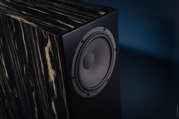

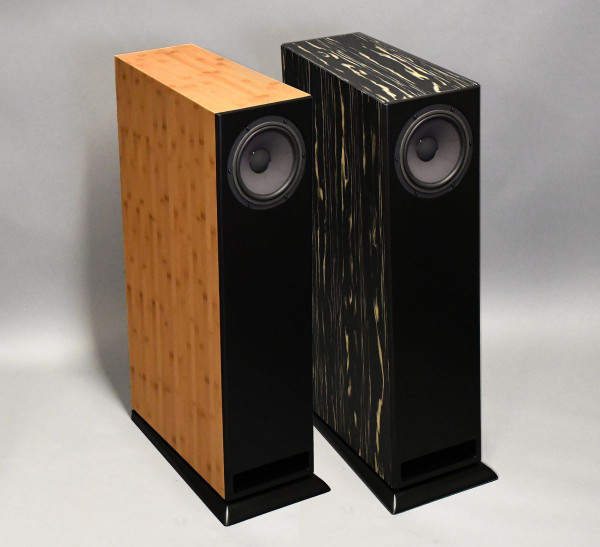

Davis Acoustics MV One Master to kolumna głośnikowa wyposażona w jeden przetwornik szerokopasmowy o średnicy 21 cm (8 cali). Został on zaprojektowany przez Michela Visana, który w 1986 roku założył firmę Davis Acoustics i stanowi jego ostateczne dzieło.
Głośnik szerokopasmowy Davis Acoustics 20DE8 powstał po ponad 1000 godzinach badań w celu znalezienia właściwego kompromisu między wymiarami i masą magnesu, ciężarem ruchomej części przetwornika, wyborem materiałów itp. Całe pasmo jest odtwarzane z jednego punktu (pojedyncza cewka drgająca). Pozwala to uniknąć problemów związanych z nakładaniem się częstotliwości między różnymi głośnikami.

Nowa wersja to również znacznie ładniejsza kolumna o wymiarach 1m x 0,5m 0,27m, dostępna w dwóch wykończeniach z naturalnego forniru, która posiada trzy tryby pracy.

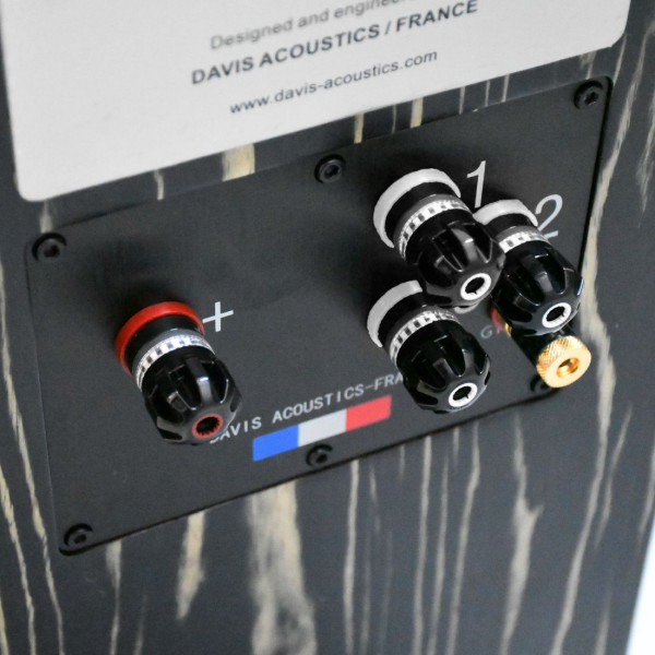

W ten sposób mamy możliwość wybrania trzech szczegółowych trybów w następujący sposób:
• TRYB 1 to inaczej tryb "direct", który łączy wzmacniacz bezpośrednio z przetwornikiem, bez filtrowania. Aby zachować wysokiej jakości sygnał, stworzenie kabla wewnętrznego zostało powierzone marce ESPRIT (Francja), która wykorzystuje czystą miedź 5n o łącznym przekroju 6,5 mm2 przy prawie 1500 splotach. Lutowanie zostało wykonane mieszanką cyny i srebra, a terminale zaciskowe są pochodzenia niemieckiego (WBT).
Dla optymalnego odsłuchu producent zaleca oddalenie kolumny o minimum 3 lub nawet 4 metry od słuchacza. Dynamika jest wtedy maksymalna. Z powodu tego ograniczenia odległości został też stworzony TRYB 2.
• TRYB 2 to inaczej tryb "proxi" dodaje obwód RLC, który bardzo nieznacznie tłumi część słyszalnego pasma w średnim i wysokim zakresie. Pozwala to na użycie głośników w małych pomieszczeniach, subtelnie obniżając poziom w zakresie od 600 do 7000Hz. W filtrze zastosowano wysokiej jakości komponenty (w tym kondensator Mundorfa), aby zachować wszystkie dynamiczne właściwości. Odsłuch z odległości 2,5 m od głośnika jest możliwy nawet z potężną elektroniką.
• TRYB 3 to inaczej tryb "FT" polegający na nieznacznym zwiększeniu poziomu tonów niskich i wysokich w głośniku. Niemniej jednak zachowuje główny charakter odsłuchu z głośnika szerokopasmowego, zapewniając realistyczny, przejrzysty i swobodny charakter nagrania. Tryb ten pozwala również na słuchanie w małych pomieszczeniach.

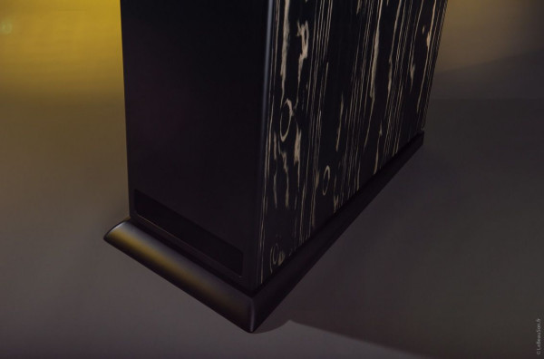

Davis Acoustics zdecydował się również na nowy projekt obudowy. Kolumna jest trapezoidalna (przód ma szerokość 27 cm, a tył 23 cm) i odchylona do tyłu o 7° (jak cała seria Courbet). Stabilizuje ją wyprofilowana czarna matowa podstawa. Boki, góra i tył pokryte są fornirem z prawdziwego drewna.
Dostępne są dwie opcje wykończeniowe:

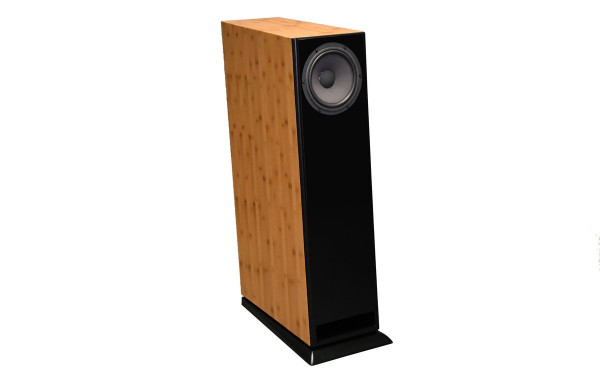

• Heban czarno-biały, mocno żyłkowany, który z łatwością dopasuje się zarówno do bardzo nowoczesnych, jak i bardzo klasycznych wnętrz.
• Złoty bambus z niepowtarzalnymi drobnymi sękami, który powinien uszczęśliwić bardziej rustykalne pokoje dzienne.
Do kolumn Davis Acoustics MV ONE MASTER jest dołączona magnetyczna maskownica (możliwie jak najbardziej przezroczysta akustycznie) oraz zestaw kolców odsprzęgających, które można przykręcić pod kolumnę.

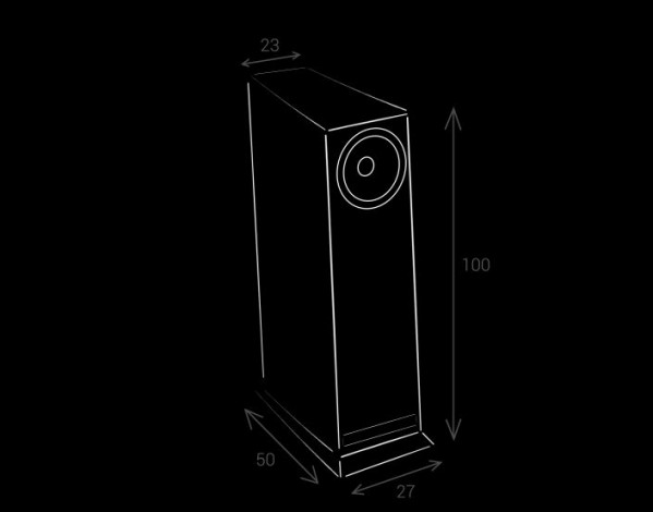

- Wymiary (cm): 100 (wysokość) x 27 (szerokość) x 50 (głębokość) - Waga (kg): 49

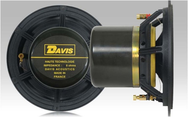

Przetwornik Davis Acoustics 20DE8
Davis Acoustics w początkach działalności długi czas produkował tylko głośniki. Założyciel marki, czyli Michel Visan, opracował wiele przetworników w firmach, takich jak: Vega, Audax, Siare, a zwłaszcza w Davis Acoustics.
Jego ostatnie dzieło to głośnik o średnicy 21 cm, którego cechują:
• Super lekka membrana celulozowa usztywniona proszkiem grafitowym (rozwiązanie wyłącznie w Davis Acoustics)
• Metalowa osłona rdzenia o bardzo specyficznym profilu (tłumiona z tyłu przez antyrezonator), która osiąga 20 000 Hz
• Skomplikowany magnes TiCoNAl (tytan, kobalt, nikiel, aluminium) w kształcie ściętego stożka.
• Płyta i pokrywa obrobione we Francji z dokładonością co do setnej milimetra w celu skondensowania pola magnetycznego w szczelinie powietrznej, połączone z miedzianym pierścieniem, aby utrzymać stałą impedancję.
• Niestandardowa cewka w pełni zdekompresowana, poddana obróbce w celu zwiększenia jej sztywności i uniknięcia deformacji, nawet w wysokiej temperaturze.

Davis Acoustics MV One Master - wymiary

Jak mówi producent, ziemożliwe jest zaoferowanie Davis Acoustics MV One Master bez pozostawienia użytkownikowi możliwości bezpośredniego podłączenia przetwornika 20DE8. Dlatego TRYB 1 pełni tę funkcję. Opierając się zasadzie, że każdy komponent występujący między wzmacniaczem a głośnikiem może tylko pogorszyć jakość sygnału, firma postawiła na najlepsze jej zdaniem przewodniki:
• Terminale zaciskowe są dziełem WBT. Pozwala to na użycie widełek, wtyków bananowych lub odizolowanego kabla.
• Wewnątrz głośnika połączono terminale zaciskowe z głośnikiem specjalnym kablem marki Esprit (Francja). Jego przekrój (6,5 mm²), czystość zastosowanej miedzi (klasa 5n).
• Na koniec, aby to wszystko połączyć użyliśmy lutu na bazie srebra. To rozwiązanie pozwala uniknąć "tępego" dźwięku.

Przetwornik Davis Acoustics 20DE8 - specyfikacja techniczna:
- Średnica zewnętrzna: 223 mm
- Średnica membrany: 182 mm
- Membrana: grafitowany z osiowymi nacięciami
- Skuteczność: 94 dB
- Moc nominalna: 50 W
- Moc maksymalna: 80 W
- Pasmo przenoszenia: 38 – 20000 Hz
- Impedancja: 8 Ω
- Rezystancja DC: 7,3 Ω
- Średnica cewki drgającej: 54 mm
- Drut cewki drgającej: jednowarstwowy płaski drut aluminiowy
- Wspornik cewki drgającej: osłona rdzenia kopułkowego: aluminium
- Masa magnesu: 5,7 kg
- Magnes: alnico 6 stożkowy
- Pole magnetyczne: 1,25 tesli (12500 gausów)
- Całkowity przepływ: 216 000 maxwellów
- Ukierunkowany rdzeń: miedziany pierścień
- Częstotliwość rezonansowa: 35 Hz
- Masa całkowita: 6,2 kg
