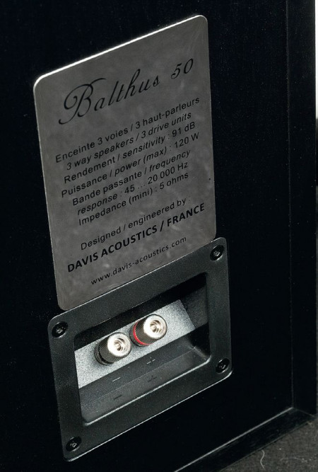

Posmak luksusu pojawia się z tyłu - ponad gniazdem przyłączeniowym (wciąż standardowym) przyklejono metalową tabliczkę z kilkom danymi. Stąd dowiemy się też, że konstrukcja jest zaprojektowana przez Davisa we Francji, a skoro tak, to produkowana jest... Już lepiej było nic nie pisać.

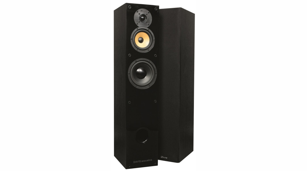

Jeden układ bas-refleks pracuje "na rzecz" obydwu głośników - nie tylko niskotonowego, ale również średniotonowego! Tak, obydwa przetworniki mają wspólną komorę, co dla układów trójdrożnych jest rozwiązaniem niezwykłym.

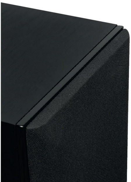

Obudowa jest standardowa, bez luksusu i dodatków, ale i bez obciachu; właściwa dla tej klasy cenowej. Niemal nie ma o czym pisać. Wielu ucieszy polakierowany na czarno, na wysoki połysk, sam front; pozostałe powierzchnie są oklejone drewnopodobnym winylem (w teście czarnym "black ash").
Dostępna jest też wersja imitująca orzech amerykański. Maskownica jest mocowana na kołki (w tym zakresie ceny mocowanie na magnesy to rarytas), nie ma cokołu, który po prostu nie jest potrzebny, aby konstrukcja stała dostatecznie stabilnie.

Głównym "aktorem" jest głośnik 13KLV5, występujący zarówno w roli nisko-średniotonowego (w układach dwudrożnych), jak i średniotonowego (w trójdrożnych). Traktując dosłownie opisy producenta, również w dwudrożnych pracuje jako... średniotonowy ("Medium"), podczas gdy niskotonowego tam w ogóle nie ma (w rubryce "Woofer" jest... kreska). Zwyczajowo zdarza się, że głośnik nisko-średniotonowy jest przedstawiany jako "Woofer", ale jako "Medium"... widzę po raz pierwszy.

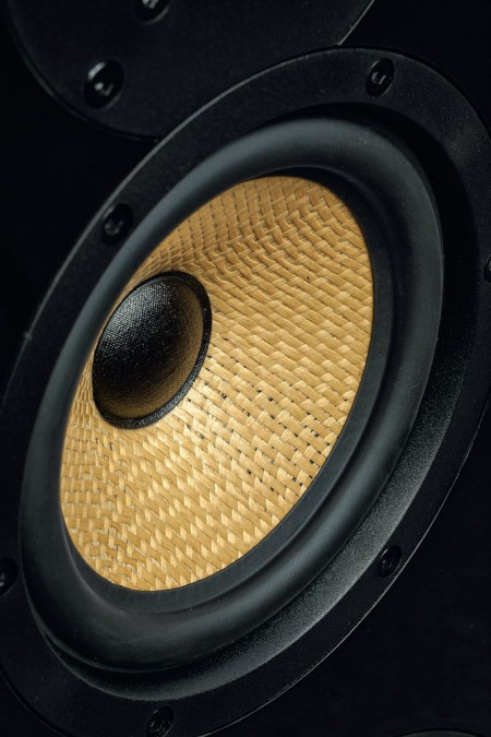

Membrana jest z Kevlaru (z wyjątkiem miękkiej, tekstylnej nakładki przeciwpyłowej), który widzieliśmy już w wielu głośnikach i kolumnach, ale tutaj wygląda on dość charakterystycznie, aby rozpoznać "prawdziwego Davisa" - żółte sploty są wyjątkowo grube. Kilka przetworników Davisa jest równie dobrze znanych (przynajmniej hobbystom...), wszystkie mają takie właśnie, "firmowe" membrany.

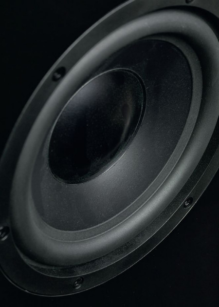

Głośnik niskotonowy nie jest już tak charakterystyczny, jego membranę producent przedstawia jako element wykonany ze wzmacnianej celulozy; taka pewnie jest w jej głównej, stożkowej części, ale duża nakładka przeciwpyłowa prawdopodobnie jest aluminiowa (znacznie gładsza, a przede wszystkim zimniejsza w dotyku, czego nie potrafi ę inaczej wyjaśnić) - priorytetem była więc tutaj sztywność, zgodnie z przepisem na dobry głośnik niskotonowy. Wreszcie kopułka wysokotonowa jest tekstylna, o średnicy 29 mm (chociaż w informacjach producenta występuje jako standardowa, 25-mm); na jej temat niczego więcej nie wiemy.
Najlepiej znanym przetwornikiem w całym systemie jest średniotonowy 13KLV5, produkowany w różnych wersjach od ponad ćwierć wieku. Jego membrana jest rozpoznawalna przez wyjątkowo gruby splot Kevlaru, w tej wersji – zamknięta przez tekstylną nakładkę przeciwpyłową.

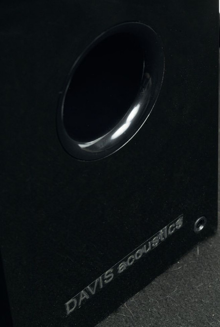

Prawie na samym dole frontu widzimy otwór bas-refleks o umiarkowanej średnicy 5,5 cm, z 15-cm tunelem. Za tunelem widać dużą ilość materiału tłumiącego, z czym mogą się wiązać dość nietypowe charakterystyki (patrz laboratorium); ale mogą też z czymś innym, co jest większą niespodzianką.

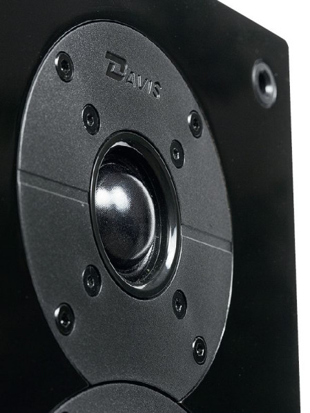

Głośnik wysokotonowy to 29-mm kopułka tekstylna; chociaż on sam nie jest bardzo charakterystyczny, to został zestrojony (w zwrotnicy) tak, aby słychać go było bardzo wyraźnie. Sposób aplikacji głośnika jest nie mniej ważny od jego typu, z tym samym modelem można uzyskać bardzo różne rezultaty.

Główna część membrany jest celulozowa, ale duża nakładka przeciwpyłowa – metalowa. I słusznie, głośnik niskotonowy powinien mieć membranę przede wszystkim sztywną, a niekoniecznie bardzo lekką i o wysokim tłumieniu wewnętrznym (co bardziej jest potrzebne średniotonowemu).

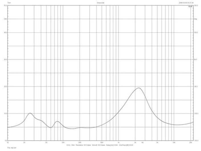

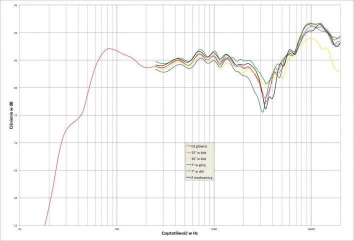

Laboratorium Davis Balthus 50
Proste, ale nietypowe rozwiązanie w zakresie niskich częstotliwości (niskotonowy i średniotonowy w jednej komorze bas-refleks) skutkuje niecodziennymi rezultatami. Aby ustalić charakterystykę w tym zakresie, jak zwykle mierzymy niezależnie wszystkie źródła (niskich częstotliwości) w polu bliskim, a następnie dodajemy ich charakterystyki (uwzględniają one przesunięcia fazowe, stąd możliwe jest ich "odejmowanie").
Okazuje się, że głośnik średniotonowy jest filtrowany (górnoprzepustowo) tak nisko, że układ można by niemalże uznać za dwuipółdrożny, co już lepiej tłumaczyłoby zastosowanie wspólnej komory. Głośnik średniotonowy efektywnie współpracuje z niskotonowym w szerokim zakresie 50–200 Hz, a przy podawanej przez producenta pierwszej częstotliwości podziału, 400 Hz, nie ma żadnego przecięcia charakterystyk obydwu sekcji, lecz tłumienie niskotonowego względem średniotonowego o ok. 8 dB.
Na charakterystykach poszczególnych głośników nie widać wyraźnego odciążenia w okolicy częstotliwości rezonansowej obudowy (która nie jest też czytelna na charakterystyce impedancji, bo raczej nie jest to wysokie 60 Hz, przy którym pojawia się minimum).
Prawdopodobnie obudowa jest silnie wytłumiona albo zachodzi nietypowa interakcja głośników i obudowy. Ponieważ jednak głośnik średniotonowy jest filtrowany górnoprzepustowo, co poznajemy po jego stromym zboczu od strony najniższych częstotliwości (dlatego nie nazywamy go nisko-średniotonowym, a całego układu – dwuipółdrożnym), więc w pewnym zakresie (w okolicach 35 Hz) na zsumowanej (amplituda/faza) charakterystyce tych obydwu źródeł pojawia się osłabienie... przypominające odciążenie od bas-refleksu, chociaż tutaj jest ono złudne – wynika ono z przesunięcia fazy między tymi źródłami.
Charakterystyka ciśnienia z bas-refleksu jest zresztą niezwykła; leży nisko, tak jak można by się spodziewać, układ nie promieniuje efektywnie, ale za to ma aż trzy wierzchołki; ten przy ok. 160 Hz to już echo fali stojącej w obudowie (a wyskok przy 700 Hz to ćwierćfalowy rezonans samego tunelu).
Rysunków, które powyżej skomentowałem, nie publikujemy z braku miejsca. Ostateczna charakterystyka wypadkowa wszystkich źródeł niskich częstotliwości (krzywa powtórzona do 250 Hz na głównym rys. 1), ma "wgniecenie" na zboczu przy ok. 40 Hz, jako że przy tej częstotliwości, ciśnienia od głośników w dużej części się znoszą, a otwór promieniuje słabo; stąd też spadek -6 dB, wyznaczony względem poziomu średniego z całego pasma (86 dB) pojawia się wysoko, już przy 52 Hz.
Sam producent też nie obiecuje bardzo niskiej częstotliwości granicznej, podając pasmo 45 Hz – 20 kHz (ale bez tolerancji decybelowej). Charakterystyka biegnie ładnie (w wąskiej ścieżce +/-1,5 dB) przez cały zakres średnich częstotliwości, do 2,5 kHz, powyżej pojawia się osłabienie, które koncentruje się przy 3,5 kHz i jego głębokość, jak zwykle w tym zakresie, jest zależna od osi pomiaru; najmniejsza pod kątem -7º w dół, największa (w zestawie naszych pomiarów) – pod kątem +7° w górę.
Podobnie jak w przypadku Oberonów 5, aby odebrać brzmienie bardziej neutralne, należy usiąść nisko lub kolumny lekko pochylić do tyłu. I też podobnie jak na charakterystykach Dali, widać wzmocnienie wysokich częstotliwości, nie trzeba więc (a nawet nie należy) kierować kolumn wprost na miejsce odsłuchowe, lecz ustawić je mniej więcej równolegle. Nawet wówczas (na osi 30° w płaszczyźnie poziomej) okolice 10 kHz są wyeksponowane.
Takie podbicie wysokich tonów nie jest czymś unikalnym, rzadkie jest jednak niepowiązanie tego z siłą niskich częstotliwości; zwykle charakterystyki "wykonturowane" pokazują wzmocnienie obydwu skrajów pasma. Charakterystyka impedancji zapowiada dość łatwe obciążenie; minimum przy ok. 150 Hz ma wartość ok. 4,5 Ω, więc podobnie jak w przypadku Oberonów, przyznajemy impedancję znamionową 6 Ω.
Producent podaje "4...8 ohms", co jest w tym wypadku wykrętem o tyle niepotrzebnym, że rzetelna informacja o 6 Ω byłaby zupełnie uspokajająca. Czułość 86 dB nie wydaje się imponująca, ale przy 6 Ω to wynik całkowicie zrozumiały i satysfakcjonujący.
