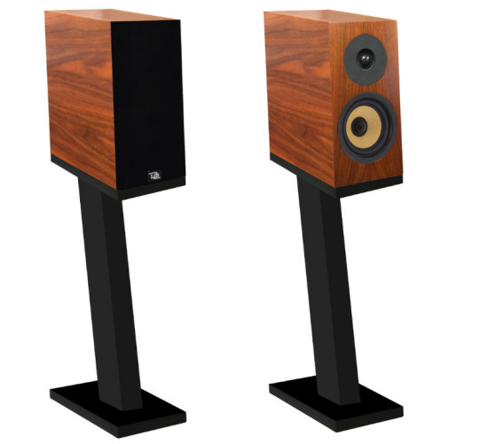

Courbet No.3 nie jest miniaturką, ale jeżeli umownie podzielimy konstrukcje podstawkowe na monitory i minimonitory, to zakwalifikujemy go raczej do tej drugiej grupy - głównie na podstawie wielkości głośnika nisko-średniotonowego. To najmniejszy model serii Courbet, a zarazem jedyny podstawkowy, więc firma zakłada, że jego możliwości będą wystarczające dla amatorów takiego formatu.
Dość prosta (chociaż... pochylona), zgrabna i starannie wykończona obudowa, układ z 15-cm nisko-średniotonowym z membraną kewlarową (charakterystyczny Davis) i jednocalową tekstylną kopułką wysokotonową.

Nieskomplikowana, ale starannie wykonana obudowa ma zgrabną sylwetkę dzięki umiarkowanej szerokości frontu, a to jest związane z zastosowaniem 15-cm nisko- -średniotonowego.

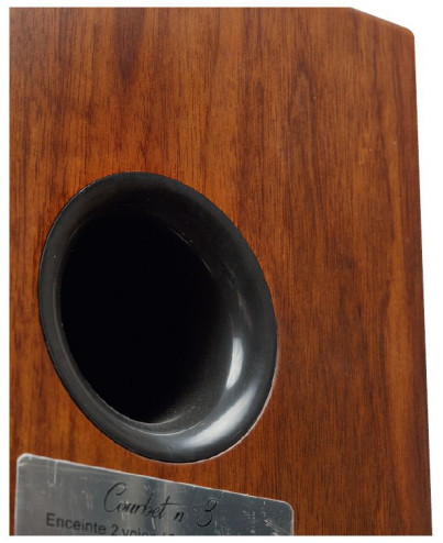

Mimo że bas-refleks wyprowadzono z tyłu, nawet przy ustawieniu blisko ściany bas raczej nie będzie kłopotliwy – Courbety No.3 grają dość żywo i jasno.

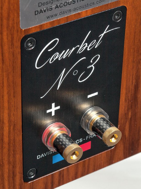

Tabliczka z "odręcznie" napisaną nazwą modelu i solidne zaciski podkreślają wysoką pozycję serii Courbet w ofercie firmy.

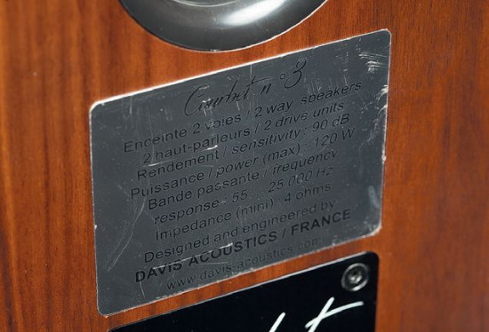

Kolejna tabliczka informuje o parametrach – o tych jednak najlepiej dowiadywać się z naszych pomiarów...

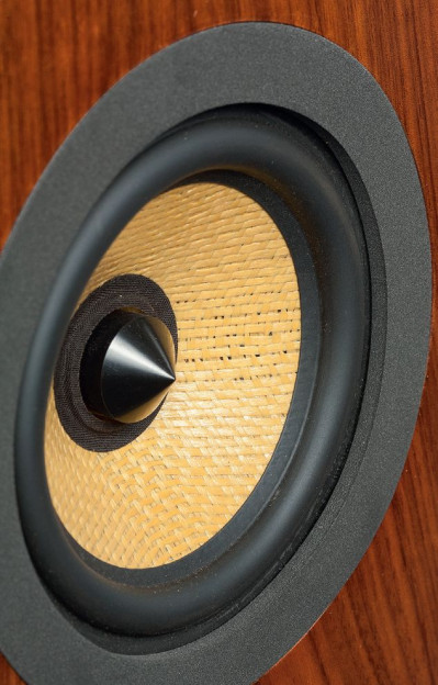

15-cm nisko-średniotonowy z kewlarową membraną i stożkowym korektorem fazy to jeden z najstarszych i najlepiej rozpoznawalnych produktów Davisa, który zaczął karierę jako specjalista od przetworników, dostarczanych innym firmom i na rynek DIY.
W opisach kilku modeli Courbet pojawia się odniesienie do Olympia One Master - najmniejszego monitora z serii Heritage. Łączy je typ zastosowanego nisko-średniotonowego.
13 KLV5 R to jeden z kilku najbardziej charakterystycznych przetworników Davisa, z kewlarową membraną i stożkowym korektorem fazy. A także specyficznym dodatkiem - tekstylnym "kołnierzem", łączącym membranę z krawędzią wystającego przed nią karkasu cewki.

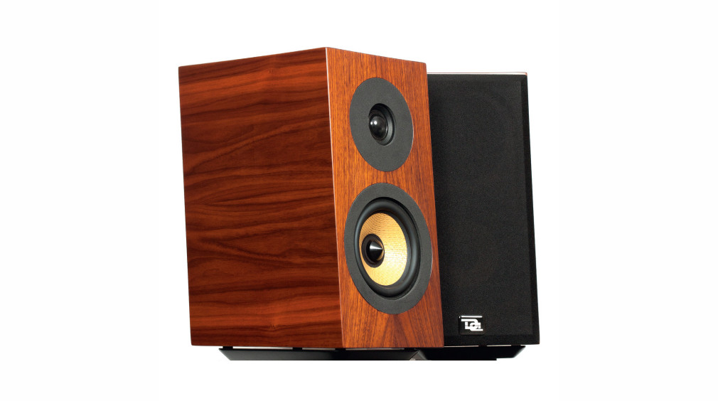

Sposób wykonania "skrzynki" jest elegancko minimalistyczny; nie ma żadnych dodatkowych ścięć i zaokrągleń, ale wszystkie ścianki są połączone "na ostro" (na krawędziach), co wymaga dokładności. Przygotowano cztery wersje kolorystyczne - dwie fornirowane (ciemny orzech i czerwony mahoń), białą matową i czarną błyszczącą.

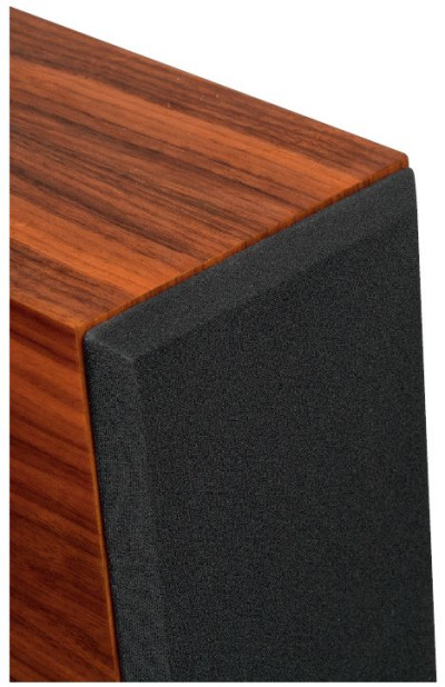

Maskownica jest rozpięta na dość grubej ramce, w dodatku od wewnątrz niewyprofilowanej - powstającymi na niej odbiciami będzie ona wpływać na charakterystykę w zakresie średnich częstotliwości. Pocieszające jest jednak, że po jej zdjęciu na froncie nie pozostaną ślady mocowania.
Stosowanie magnesów zamiast "kołków" stało się już powszechne. Producent poleca podstawki, zaprojektowane specjalnie dla Courbet No.3, z efektownie pochyloną "nogą" i blatem dokładnie dopasowanym do podstawy monitorków.

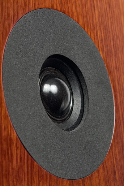

25-mm tekstylna kopułka wysokotonowa to konwencjonalny i stały element w serii Courbet. W tym miejscu Davis nie popisuje się oryginalnością tak jak inni producenci francuscy.

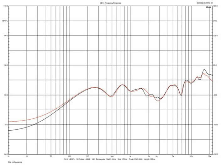

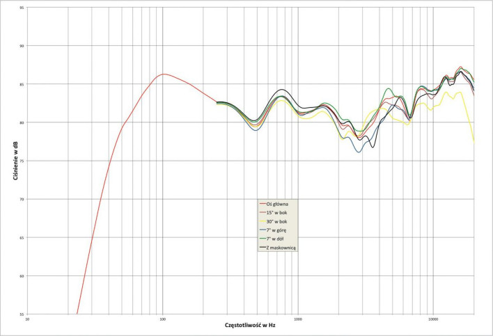

Charakterystyka Courbeta No.3 nie wygląda tak ekscentrycznie jak Aviatora Ghibli, ale i ona nie będzie referencją dla tych, którzy wysokiej jakości poszukują w jej wyrównaniu. Nie zmieści się w ścieżce +/-3 dB (chociaż do tego niewiele brakuje), a mimo to nie budzi mojego niepokoju.
Sposób jej ukształtowania, nie licząc drobnych, lokalnych, niepotrzebnych, ale mało szkodliwych górek i dołków, dobrze pasuje do ogólnego schematu, realizowanego przez wielu producentów.
Przełom średnich i wysokich częstotliwości jest obniżony, co pomaga usunąć z dźwięku ewentualną natarczywość – w tym zakresie ucho ludzkie ma największą czułość i lepiej przyjmuje osłabienie "bodźców" niż ich wzmocnienie. Jednocześnie jest to zabieg dość łatwy do przeprowadzenia, bowiem przypadkiem pokrywa się z okolicami częstotliwości podziału - w największym skrócie wystarczy więc "niedociągnąć" do siebie charakterystyki składowe (głośnika nisko-średniotonowego i wysokotonowego) i dołek na charakterystyce wypadkowej gotowy.
Jednocześnie, również ze względu na częstotliwość podziału, a więc współpracę dwóch przetworników, charakterystyka w tym zakresie jest podatna na zmiany związane ze zmianą osi (kąta) pomiaru, a te są wywołane zmieniającymi się relacjami fazowymi.
W Courbecie No.3 zjawisko to jest zauważalne, ale jeszcze nieproblematyczne, w związku z nim rekomendowane jest trzymanie się osi głównej lub poniżej (należy usiąść nisko/ użyć wysokich podstawek), bowiem na osi +7º osłabienie przy 3 kHz wydaje się już nadmierne. Z kolei maskownica rozszerza to osłabienie w kierunku wyższych częstotliwości, więc rekomendowane jest jej zdjęcie.
Górny skraj pasma jest przetwarzany bardzo ładnie, niemal bez spadku przy 20 kHz i z szerokim rozpraszaniem; charakterystyka z osi 15º (w płaszczyźnie poziomej) trzyma się z pozostałymi, zauważalnie odstaje od nich tylko charakterystyka z osi 30º, ale i ona dochodzi do 17 kHz na poziomie odpowiednim do średniego poziomu z pozostałej części pasma – Courbetów No.3 nie trzeba wycelowywać w miejsce odsłuchowe.
Producent podaje pasmo 55 Hz – 20 Hz, bez tolerancji decybelowej, my taki zakres, wedle charakterystyki zmierzonej na osi głównej, możemy zmieścić w ścieżce +/-3,5 dB (ale wtedy moglibyśmy zacząć już od 50 Hz). Spadek -6 dB względem poziomu średniego znajdziemy przy 45 Hz – wynik nie jest imponujący, ale dla tak małej konstrukcji w pełni satysfakcjonujący.
Podobnie jak czułość, która wynosi 84 dB, chociaż tutaj producent "pojechał”, obiecując aż 90 dB. Zabrakło mu też odwagi, aby przyznać, że impedancja znamionowa wynosi 4 Ω, co zastąpił znanym wybiegiem pod postacią sformułowania, że impedancja to 4... 8 Ω, które można sobie tłumaczyć, jak się chce (i potrafi). Odpada jednak wersja, że impedancja zawiera się w tych granicach, bowiem rozciąga się od 4 Ω przy 200 Hz do 14 Ω przy 90 Hz.
Mimo że nie jest to wcale duża zmienność, to kształt w zakresie średnich częstotliwości wskazuje na zastosowanie filtrów wyższego rzędu. Minimum między parą wierzchołków, charakterystycznych dla bas-refl eksu znajduje się przy 60 Hz, strojenie układu rezonansowego jest więc wysokie (a mimo to udało się uzyskać -6 dB przy 45 Hz).

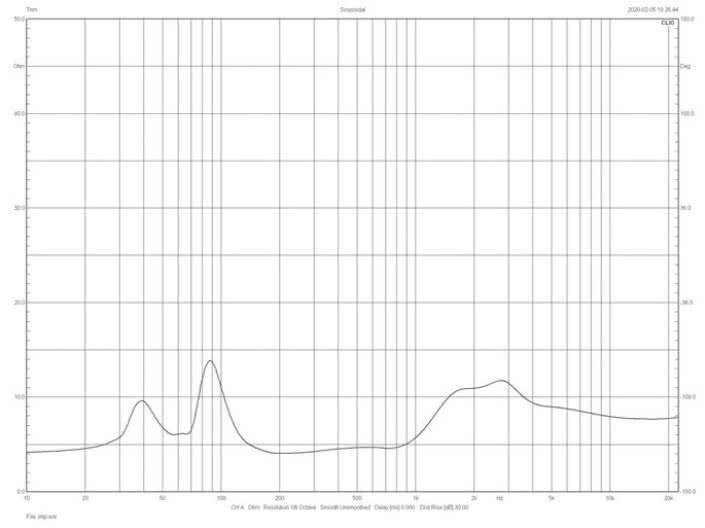

Obciążenie należy uznać za "średnio trudne”, czułość jest przeciętna, impedancja 4-omowa, ale z minimami o takiej właśnie wartości, co nie powinno męczyć żadnego wzmacniacza tranzystorowego. Podawana moc znamionowa to 80 W, dobrze przygotować przynajmniej kilkadziesiąt, aby nie ograniczać się do cichego słuchania i nie wydaje się, aby wzmacniacz musiał mieć jakieś szczególne predyspozycje. Lampowe jednak raczej odpadają, wbrew nadziei, jaką dała zapowiedź czułości 90 dB.
Charakterystyki egzemplarzy dostarczonej pary w większej części pasma leżą blisko siebie, można dostrzec ok. 1,5-dB różnicę przy 2 kHz i 3 kHz (to rozbieżność między nisko-średniotonowymi) jak i na samym skraju pasma (gdzie oczywiście pracują tylko wysokotonowe.
