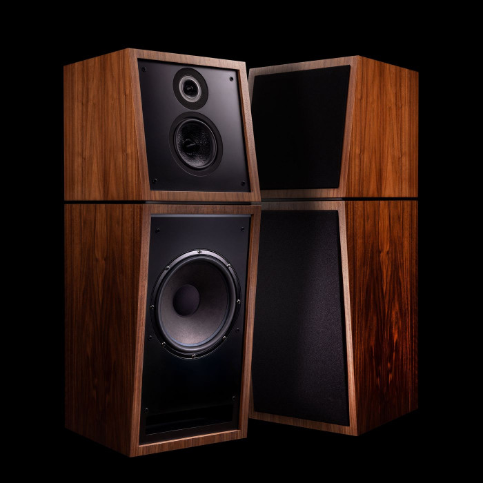

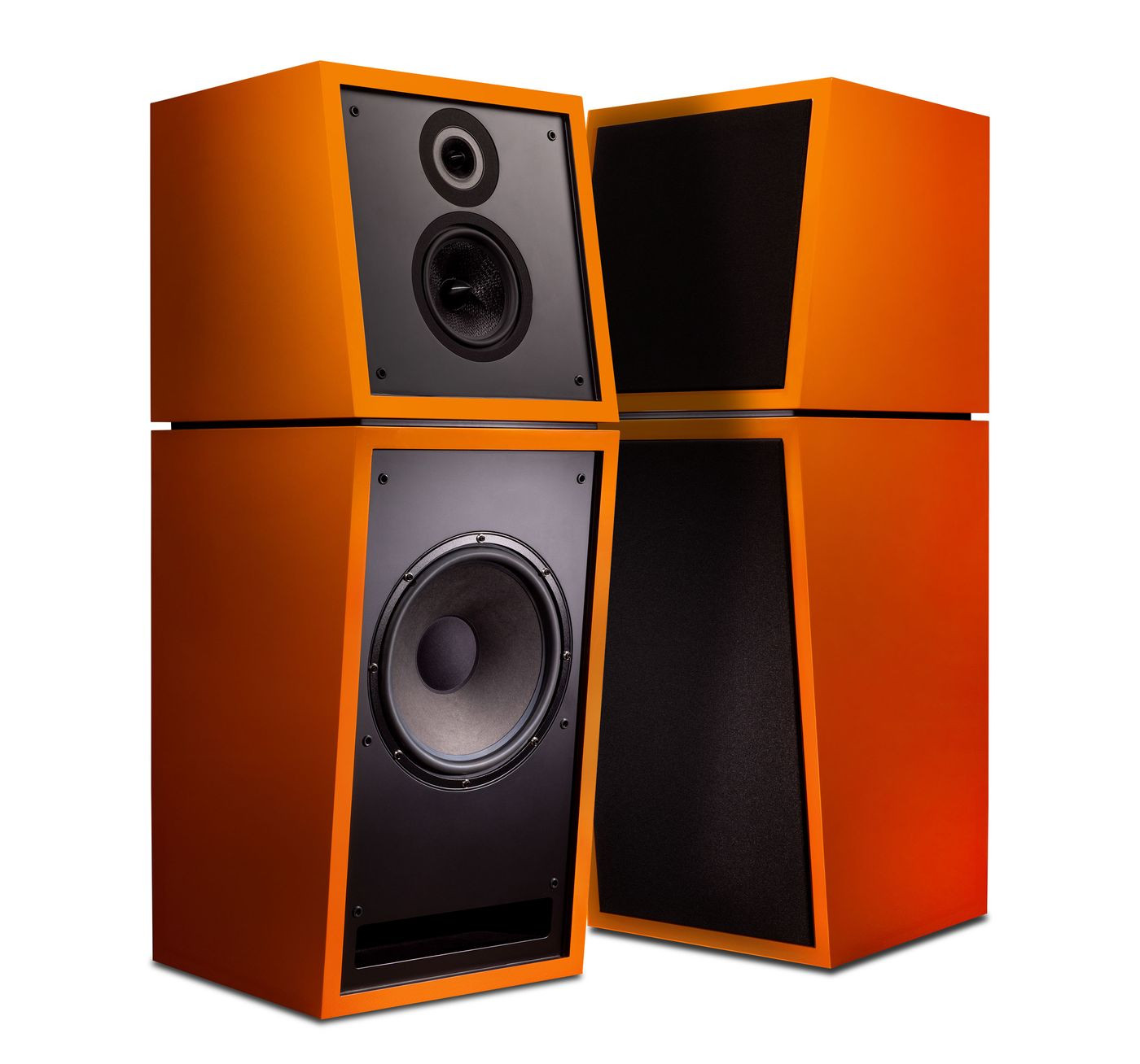

Davis Acoustics Renoir Evolution wyróżnia się zarówno nietypową formą obudowy, jak i zastosowanymi rozwiązaniami technicznymi. Konstrukcja składa się z dwóch wyraźnie wydzielonych sekcji: górnej, odpowiedzialnej za reprodukcję średnich i wysokich tonów, oraz dolnej, mieszczącej potężny głośnik niskotonowy. Taki układ nadaje kolumnie charakterystyczny wygląd, a jednocześnie pozwala zoptymalizować warunki pracy poszczególnych przetworników.

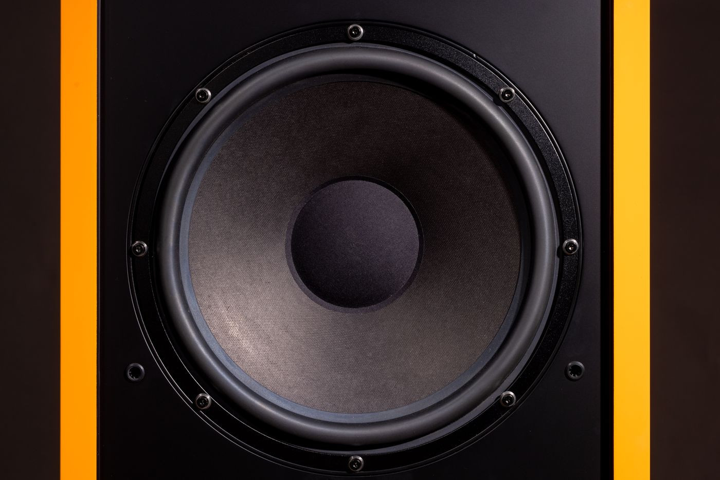

Za reprodukcję najniższych częstotliwości odpowiada 31-centymetrowy woofer z membraną wykonaną z pulpy celulozowej wyposażony w rozbudowany układ magnetyczny o masie około 10 kg. Dzięki temu przetwornik zapewnia bas o dużej sile, szybkości i kontroli, zachowując przy tym naturalność oraz bardzo dobrą odpowiedź impulsową. Umieszczenie woofera na przedniej ściance zwiększa bezpośredniość i fizyczny charakter reprodukcji niskich tonów. Konstrukcję uzupełnia skierowany do przodu laminarny port bass-reflex.
Zakres średniotonowy obsługuje 16-centymetrowy przetwornik z membraną kevlarową i centralnym korektorem fazy w formie charakterystycznego stożka. Jego zadaniem jest zapewnienie wysokiej czytelności, szybkości i precyzji w zakresie częstotliwości mającym kluczowe znaczenie dla naturalnego odwzorowania głosów oraz instrumentów. Wysokie tony reprodukuje natomiast 28-milimetrowy przetwornik stożkowy z membraną wykonaną z włókien aramidowych.
Davis Acoustics Renoir Evolution jest pierwszym modelem producenta opracowanym we współpracy z francuską marką Absolue Créations, specjalizującą się w wysokiej klasy okablowaniu.
Davis Acoustics Renoir Evolution są dostępne w dwóch wykończeniach - naturalnym orzechu oraz pomarańczowym lakierze.
