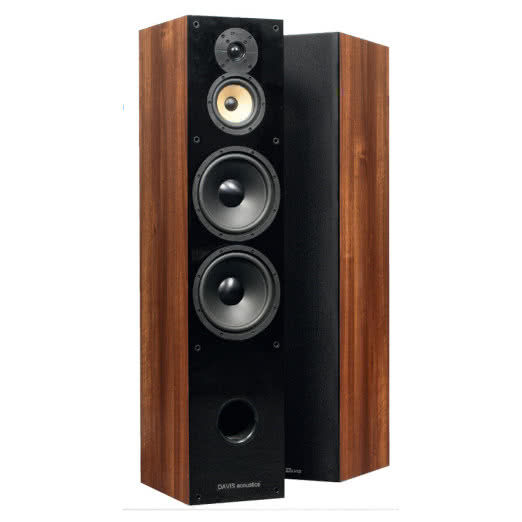

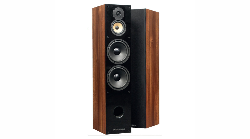

Wykonanie Duża konstrukcja z parą 21-cm niskotonowych, 13-cm średniotonowym i tekstylną kopułką. Uroda przeciętna, ale wykonanie przyzwoite.
Laboratorium Charakterystyka pofalowana, ale ogólnie zrównoważona, ze wzmocnionymi skrajami pasma. Czułość 87 dB, impedancja znamionowa 6 Ω - dość łatwe obciążenie.
Brzmienie Obszerne, podgrzane, bliskie, soczyste. Duże pozorne źródła, plastyczna średnica, mocny bas, subtelnie błyszcząca góra.
Pod pewnym względem technicznym udało się ich nawet przelicytować. Davis Balthus 90 to kolumna o największej kubaturze, związanej ściśle z zastosowaniem dwóch 21-cm niskotonowych. Zapowiada to większe możliwości, ale ostrzega też przed nadmiarem i nie dla każdego jest wizualnym atutem, nawet w dużych pomieszczeniach.
To kolumny dla audiofilów "zdeterminowanych" i skupionych na walorach akustycznych, a nie na ozdabianiu nowoczesnego salonu awangardowymi lub subtelnymi dodatkami.
Powiedzmy sobie szczerze: Balthusy 90 nie uwodzą dizajnerską urodą, nie spodobają się płci pięknej, która w najlepszym razie będzie skłonna je zaakceptować, i nad tym najbardziej zainteresowany będzie musiał w tym przypadku popracować. Znacznie łatwiej pójdzie to w przypadku Chora 826 i Borea BR09, ewentualnie nieco mniejszego Balthusa 70.
Patrząc jednak na całą serię Balthus, należy docenić to, że Davis daje nam szeroki wybór, pozwalający zaspokoić różne gusta i potrzeby. Trzy konstrukcje wolnostojące znacznie różnią się wielkością i w dużym stopniu brzmieniem, zwłaszcza w zakresie niskich częstotliwości (to już wiemy, porównując Balthusa 90 i testowanego wcześniej Balthusa 590), nie wszystkie będą cieszyć się takim samym uznaniem, nie próbują być uniwersalne, ale odważnie zmierzają do określonych specjalizacji.

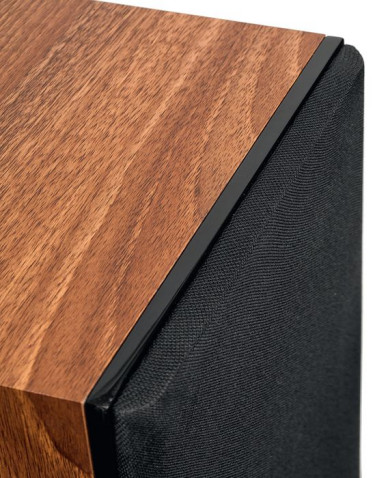

Obudowa jest prosta, oklejona drewnopodobną folią z dodatkiem lakierowanego frontu i tradycyjnej maskownicy mocowanej na kołki.

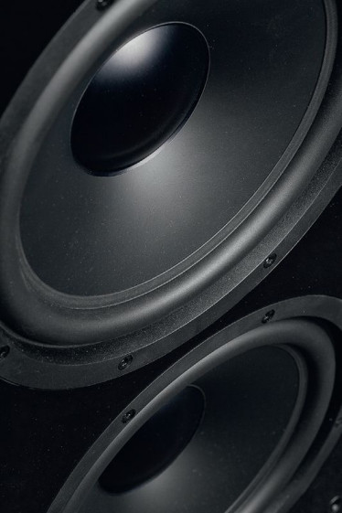

Davis Balthus 90 ma dwa przetworniki niskotonowe o średnicy 21 cm, co robi specjalne wrażenie; niektórych może odstraszyć, ale wielu zobaczy w tym obietnicę "prawdziwego" basu.
Trzy niskotonowe 18-tki w Borea BR09 też działają na wyobraźnię, mają przecież podobną łączną powierzchnię membran, ale wciąż silne jest przekonanie, że najlepszą gwarancję daje wielkość głośnika, a nie ich liczba. Prawdę mówiąc, gwarancji nie ma żadnych, są tylko przekonania i bardzo różne konkretne sytuacje.
Mnożenie głośników nie rozciąga basu, dla niskiej częstotliwości granicznej ważniejsze są parametry pojedynczego przetwornika i dobrze dobrana objętość, ale większe głośniki nie zawsze mają parametry lepsze od mniejszych.

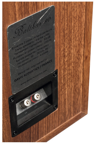

Gniazdo jest standardowe, ale tabliczka znamionowa już bardziej reprezentacyjna. Dowiemy się z niej, że impedancja (minimalna) wynosi 4 Ω (taka jest też znamionowa), chociaż dystrybutor kamufluje ten fakt pseudoinformacją, że wynosi "4...8 Ω".

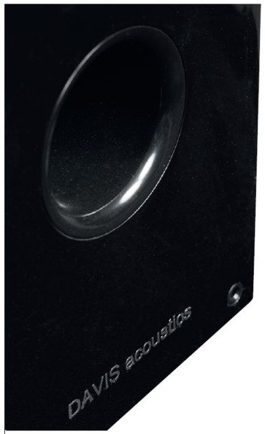

Dwie niskotonowe 21-tki, pracujące we wspólnej komorze, wymagają otworu o dużej średnicy (7 cm), ale długi tunel (24 cm) i duża objętość obudowy (ponad 50 litrów netto) dostroiły układ rezonansowy do niskich 28 Hz.

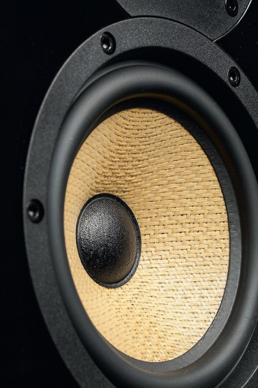

Im mniejsza średnica membrany, tym lepsze przetwarzanie "wyższego środka", chociaż trudniejsze ustalanie niskiej częstotliwości podziału z sekcją niskotonową (wg danych producenta wynosi ona 400 Hz).
Mimo to kiedyś dominowały niewielkie, 12-cm średniotonowe, nawet w połączeniach z dużymi niskotonowymi, i bardziej do takiego schematu nawiązuje Davis w Balthusach 90, chociaż wybór małego średniotonowego jest tutaj dyktowany też tym, że mamy do czynienia z "krewniakiem" najbardziej znanego przetwornika firmy, o czym szerzej pisaliśmy w teście kolumn Davis Balthus 50. Davis był bowiem przez większą część swojej historii bardziej znany jako producent samych przetworników, stosowanych przez inne firmy i hobbystów, niż kompletnych zespołów głośnikowych.
Kevlarowa membrana była niegdyś widokiem znacznie rzadszym niż później, świadczącym o technologicznym zaawansowaniu, a do oryginalności dokładał się też nietypowy korektor fazy w kształcie regularnego stożka. W wersji stosowanej w Balthusach membrana jest jednak zamknięta konwencjonalną nakładką przeciwpyłową.

Kosz głośnika średniotonowego "wcina się" we front głośnika wysokotonowego, dzięki czemu ich centra akustyczne zostają zbliżone, a to służy poprawie charakterystyk kierunkowych, zwłaszcza przy wysokiej częstotliwości podziału (4 kHz).

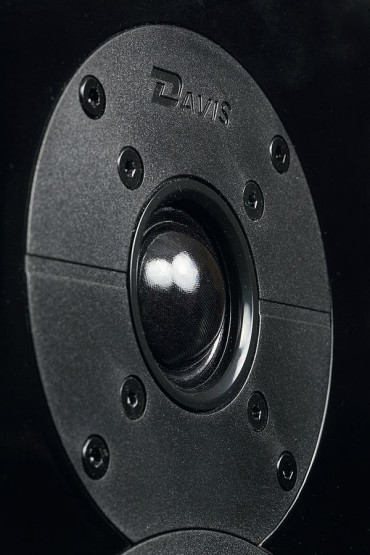

Głośnik wysokotonowy to 25-mm kopułka tekstylna; sekcja średnio-wysokotonowa jest taka sama we wszystkich wolnostojących Balthusach.

Dwa 21-cm głośniki niskotonowe to mocny atut Balthusa 90, procentujący basem potężnym i obfitym.

13-cm średniotonowy z membraną kewlarową to jeden z rodziny znanych 13-cm przetworników Davisa.

Jedwabna kopułka wysokotonowa ma średnicę 28 mm, mimo to jest fi ltrowana dość wysoko – wg producenta częstotliwość podziału wynosi 4 kHz.

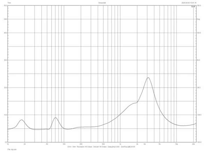

Laboratorium Davis Balthus 90

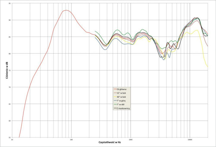

Oś główną pomiaru (charakterystyki przetwarzania w zakresie średnio-wysokotonowym) ustaliliśmy na wysokości 95 cm, wyprowadzając ją pomiędzy przetwornikami średniotonowym i wysokotonowym.
Za najlepszą wśród zmierzonych można jednak uznać zdjętą pod kątem -7° (w dół), gdyż tutaj uzyskamy nieco wyższy poziom w zakresie 500 Hz – 1 kHz, natomiast pod kątem +7° będzie on najniższy.
Powodem jest łagodne filtrowanie głośników niskotonowych, ok. 6 dB/okt., mających duży udział w przetwarzaniu tego zakresu, mimo że częstotliwość podziału leży niżej; według naszych pomiarów jest ona niższa niż podaje producent (250 Hz vs 400 Hz), mimo to wpływ niskotonowych na charakterystykę wypadkową jest wyraźny (dodają ok. 2 dB) aż do 2 kHz.
Dodają się, o ile fale od wszystkich trzech przetworników (dwóch niskotonowych i średniotonowego) są odbierane w zgodnej fazie, a to najlepiej "udaje się" na osi -7°, gdyż wówczas różnica odległości od każdego z niskotonowych do mikrofonu jest najmniejsza.
Przekładając to na język użytkownika, lepiej usiąść trochę niżej, z głową na wysokości 90 cm, w odległości większej niż 2 m. Na osi -7° mniejsze jest też osłabienie na przełomie średnich i wysokich częstotliwości, związane z częstotliwością podziału.
Sama zmienność charakterystyk w funkcji zmiany osi jest tutaj niewielka, co wynika z zastosowania filtrów o dużym nachyleniu i niewielkim zakresie współpracy średniotonowego i wysokotonowego.
Producent podaje pasmo przenoszenia 30 Hz – 30 kHz, ale bez uszczegółowienia, z jakimi spadkami. Zarówno ze względu na wyeksponowanie niskich, jak i wysokich częstotliwości, wraz ze wspomnianym osłabieniem przy 3-4 kHz, nawet dla najlepszej charakterystyki z osi -7° musimy ustalić szeroką ścieżkę +/-5 dB, w której zmieści się pasmo od 40 Hz, jednak uspokójmy krytyków – nawet tak duża tolerancja, z takim kształtem, nie jest dyskwalifikująca, chociaż leży daleko od liniowości i neutralności.
