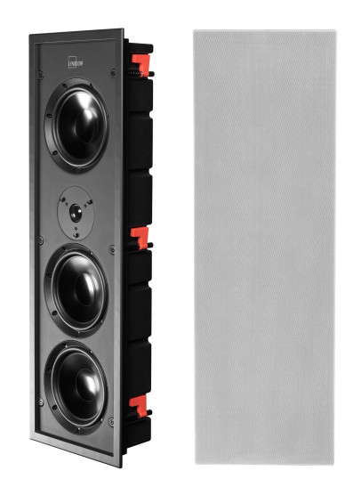

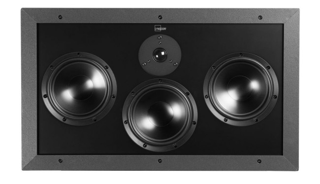

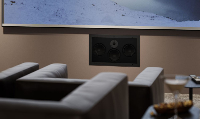

Lyngdorf D-500 Center

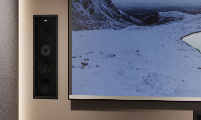

Lyngdorf LS: LS-1000 Left, LS-1000 Right i LS-1000 Center
Lyngdorf LS-1000 dla systemów Lyngdorf Audio powstały dzięki doświadczeniu firmy w tworzeniu głośników dla referencyjnych kin domowych Steinway Lyngdorf, zwłaszcza wyjątkowych modeli LS.
Cztery moduły Lyngdorf LS-1000 tworzą głośnik źródła liniowego, a każdy z modułów składa się z czterech 115 mm przetworników średniotonowych z aluminiowymi stożkami, 25 mm cewek drgających i potężnych magnesów wentylowanych i uzupełniony jest przez osiem 1" głośników wysokotonowych z miękką kopułką. Cztery połączone moduły LS-1000 dają system głośnikowy z 16 przetwornikami średniotonowymi i 32 wysokotonowymi.
W zależności od szerokości pomieszczenia, układu siedzeń, położenia głośników i rozmiaru ekranu, Lyngdorf zaprojektował trzy różne modele LS-1000, aby zapewnić najlepszą dyspersję dźwięku w pomieszczeniu.
Lyngdorf LS-1000 Left
Głośnik LS-1000 Left rozprasza dźwięk lekko do wewnątrz, gdy jest umiejscowiony po lewej stronie, z dala od ścian i w kierunku obszaru odsłuchowego. Głośnik LS-1000 Right rozprasza z kolei dźwięk lekko do wewnątrz, gdy znajduje się z prawej strony. Lyngdorf LS-1000 Center został zaś wyposażony w głośniki wysokotonowe zamontowane centralnie, co prowadzi do większej dyspersji, równomiernie w lewo i prawo.
Lyngdorf LS-1000 to bardzo sztywna konstrukcja modułowa, która minimalizuje rezonans mechaniczny. Cała konstrukcja obudowy jest smukła i bardzo płytka, a piętrowe moduły można połączyć za pomocą zintegrowanych złączy, aby nie stosować żadnych kabli głośnikowych pomiędzy modułami.
Dzięki mocy wyjściowej 300 W IEC, czułości 98 dB 2,83 V/1m oraz łącznej impedancji 4 omów przy korzystaniu z czterech modułów, głośnik LS-1000 można sparować ze wzmacniaczami.
Wysoka czułość połączona z typową dla źródła liniowego energią dźwięku w całym pomieszczeniu pozwala głośnikom LS-1000 osiągać wysokie poziomy głośności bez żadnego wysiłku przy danej mocy wzmacniacza.
Zakres częstotliwości od 20 000 Hz do 100 Hz pozwala różnym wooferom lub subwooferom bez trudu uzupełniać działanie głośników LS-1000, zwłaszcza w połączeniu z Lyngdorf BW-20.
