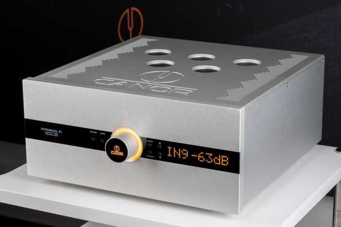

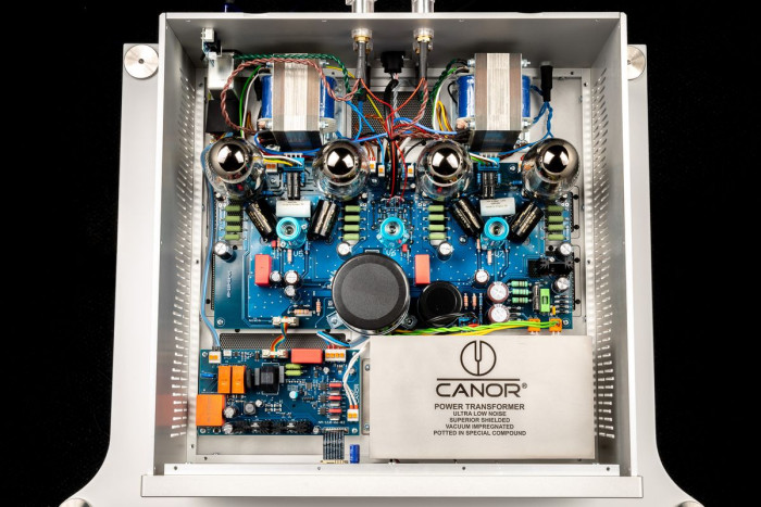

Referencyjny lampowy przedwzmacniacz stereo Canor Audio Hyperion P1
Flagowy przedwzmacniacz lampowy w czystej klasie A - Hyperion P1, z zerowym sprzężeniem zwrotnym wyposażono w sześć lamp: 4x 6922 oraz 2x 6H30PI o parametrach, które zostały dobrane po dokładnej, pieczołowitej selekcji, poprzedzonej 200-godzinnym wygrzaniem.
Zero sprzężenia zwrotnego

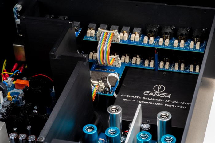

To zupełnie nowa konstrukcja, w której wprowadzono rozwiązania - jak mówi producent - pozwalające na całkowite wyeliminowanie drgań oraz zakłóceń. Część analogową oddzielono od części zasilającej solidną aluminiową ścianką (grubość 10 mm).
Zarówno precyzyjnie zbalansowany potencjometr, jak i część elektroniczną przedwzmacniacza Canor Audio Hyperion P1 zamontowano na podkładkach antywibracyjnych. Potencjometr umieszczono w specjalnej, wytrzymałej aluminiowej obudowie o ściankach grubości 10 mm, która zapewnia doskonałe ekranowanie oraz pochłania drgania.

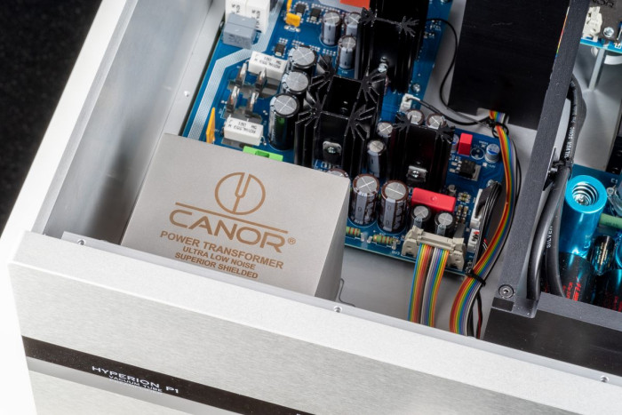

Transformator
Transformator mocy został zaprojektowany specjalnie na potrzeby Hyperiona P1 i jest idealnym rozwiązaniem filtracyjnym. W celu wyeliminowania mechanicznych zakłóceń pochodzących od transformatora jego rdzeń został zaimpregnowany próżniowo i zatopiony w całości w specjalnej mieszance antywibracyjnej.
Ponadto masywna, spawana osłona tworzy skuteczne ekranowanie elektromagnetyczne i znacząco przyczynia się do uzyskania doskonałej izolacji sygnału od wszelkich zakłóceń pochodzących z zasilania.
Uzwojenia pierwotne i wtórne są oddzielone ekranującą folią miedzianą z zakładką 50%, co zapobiega przenikaniu napięć zakłócających z sieci.
Sterowanie jest izolowane galwanicznie za pomocą sterowników optycznych.

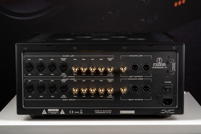

Hyperion P1 zapewnia wejścia dla ośmiu źródeł – czterech poprzez XLR i czterech poprzez RCA. Dziewiąte wejście RCA można opcjonalnie przełączyć jako wyjście o stałym poziomie.

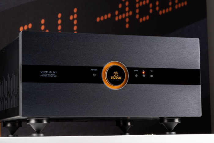

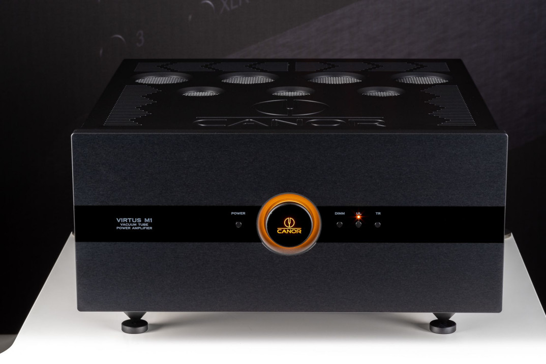

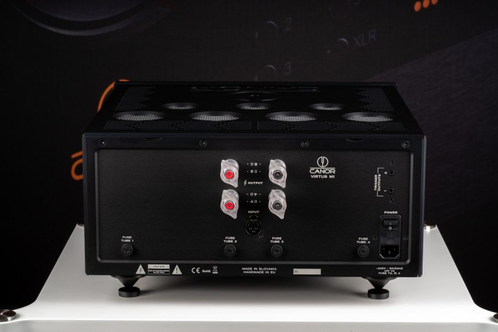

Referencyjna lampowa końcówka mocy mono 110W Canor Audio Virtus M1
Canor Audio Virtus M1 to zupełnie nowa lampowa końcówka mocy mono w czystej klasie A, uważana za referencyjne źródło mocy. Umożliwia natychmiastowe przełączanie między sprzężeniem zwrotnym a zerowym sprzężeniem zwrotnym.

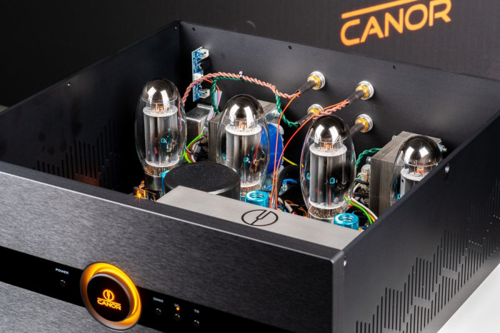

Monofoniczny wzmacniacz mocy Virtus M1 zawiera transformatory wyjściowe z rdzeniem metalowym oraz transformator mocy i filtr o pojemności 3900 mF. W Virtus M1 użyto 7 lamp: 4 x KT150, 2x ECC82, 1x 12AX7.
Harmonizacja wszystkich obwodów i komponentów sprawiła, że Virtus M1 posiada niezwykle niskie zniekształcenia harmoniczne - 0,0028% przy 1 W; 0,011 % przy 5 W i 0,13 % przy 50W.
W torze sygnału zastosowano wysokiej jakości kondensatory polipropylenowe, a w okablowaniu ścieżki sygnału użyto wyłącznie wolno ciągnionej miedzi beztlenowej, pokrytej czystym srebrem. Dodatkowo, wyjściowe transformatory permalloy zaprojektowano specjalnie do zasilania Virtus M1.
Transformator mocy
Rdzeń transformatora jest impregnowany próżniowo, a cały transformator zatopiony w specjalnej mieszance antywibracyjnej. Ponadto masywna, spawana osłona, w której go umieszczono, tworzy skuteczne ekranowanie elektromagnetyczne i znacząco przyczynia się do uzyskania doskonałego odseparowania sygnału do szumu. Dodatkowy kondensator na wejściu poprawia dynamikę filtracji napięcia anodowego.
Wysoka wydajność filtracji
Łączna wydajność kondensatorów w filtracji wynosi 3,900 mF / 550V. Dławik, który jest umieszczony pod spawaną pokrywą, został zastosowany w celu wyeliminowania pulsowania napięcia anodowego, co zwiększa skuteczność filtrowania składnika anody o częstotliwości 100 Hz.
