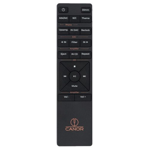

Tylko niewielki fragment pilota jest związany z przetwornikiem DAC, reszta służy do obsługi wzmacniacza oraz prawdopodobnie zdradza plany Canora co do odtwarzacza CD z tej serii.

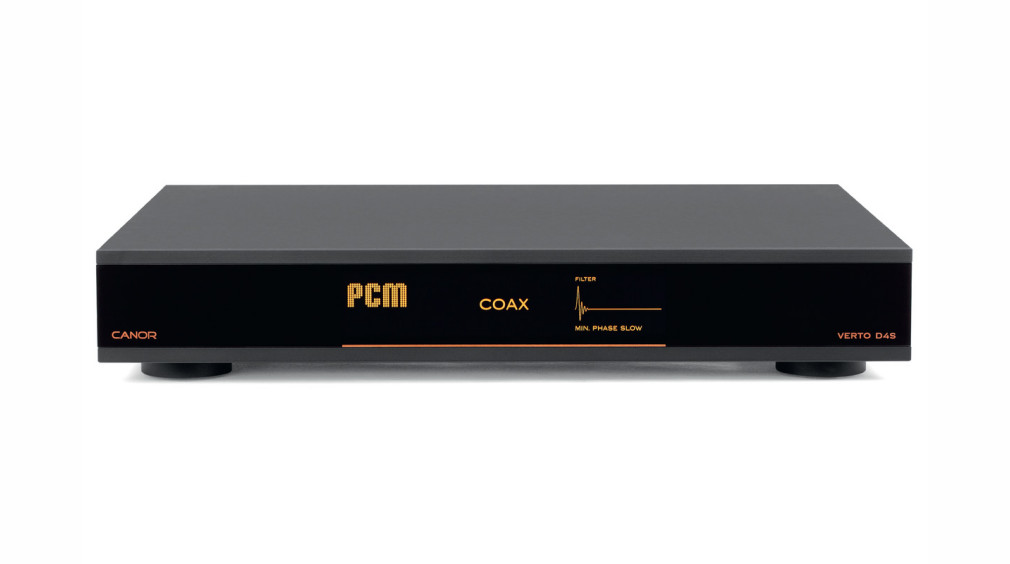

Bardzo duża matryca dotykowa zapewnia zarówno przekazywanie wszystkich informacji, jak i obsługę. Najważniejszą funkcją jest wybór źródeł, a towarzyszą mu gustowne grafiki z symbolami poszczególnych gniazd.

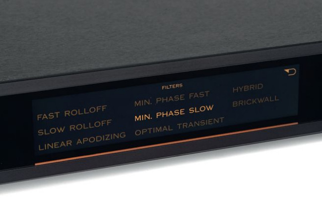

Canor przygotował też możliwość przełączania charakterystyk filtrów cyfrowych, których jest w sumie osiem, a nazwy poszczególnych ustawień sugerują, że producent czerpał wprost z zasobów samego przetwornika C/A firmy ESS Technology, do których dołożył jedno własne opracowanie. Ciekawostką są subtelne grafiki z charakterystykami impulsowymi, ilustrującymi działanie systemu. W menu znajdziemy też możliwość regulacji jasności wyświetlacza, zmianę wyglądu grafik czy funkcje związane ze sterowaniem telewizorem.

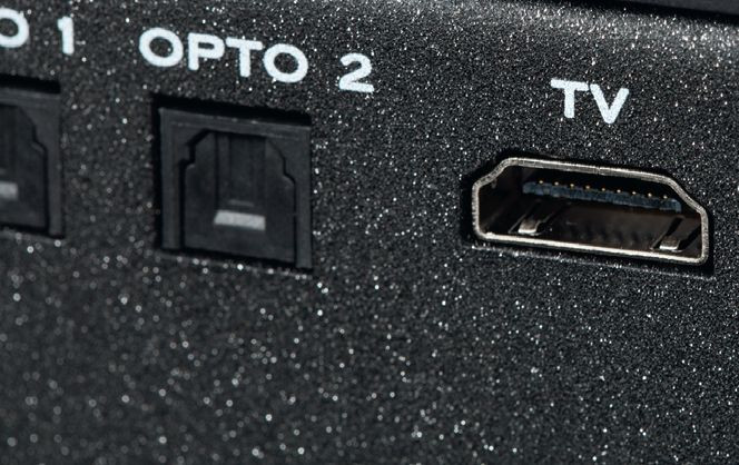

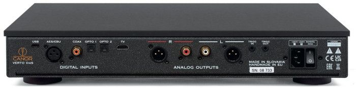

Liczba i różnorodność wejść zupełnie wystarcza.Canor nie pominął niemal żadnego standardu (oprócz I2S), mamy więc wejścia optyczne (nawet dwa), współosiowe oraz AES/EBU. Obowiązkowe jest oczywiście USB i – co wcale nie takie oczywiste – w formie nowoczesnego złącza USB-C.
Tą drogą D4S akceptuje sygnały PCM 24 bit/768 kHz oraz DSD512. Jest nawet coraz bardziej popularne złącze HDMI (z kanałem zwrotnym), służące do podłączenia telewizora; co z kolei może trochę zniesmaczyć audiofilów… więc niech odwrócą od niego wzrok i zapomną, a inni będą się z takiego dodatku tylko cieszyć.

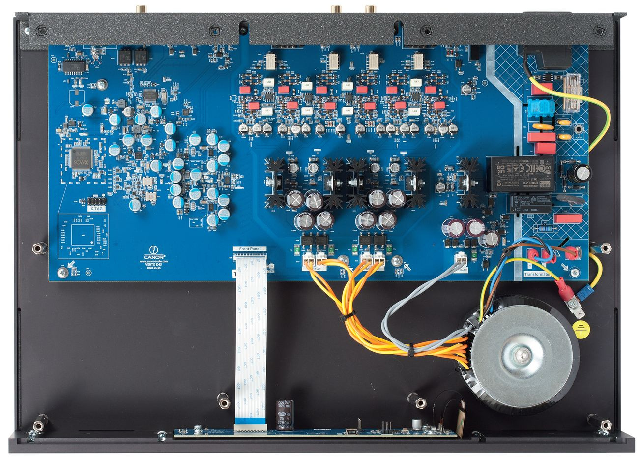

Zapowiadane przez producenta dual-mono oznacza tutaj zastosowanie dwóch kości cyfrowo-analogowych, z których każda obsługuje jeden kanał. Nie ma jednak (jak we wzmacniaczach) niezależnych zasilaczy (z dwoma transformatorami).
Canor zastosował konwertery ESS Technology, jedne z najnowszych i najlepszych. W każdym kanale pracuje ES9038 w wariancie Q2M – to układ dwukanałowy o kapitalnej dynamice aż 128 dB. Dwie ścieżki sygnałowe każdego przetwornika mogą więc tworzyć tor zbalansowany.

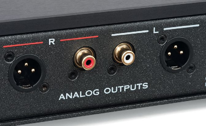

Wyjście analogowe jest dostępne jako RCA i XLR, bez regulacji głośności.

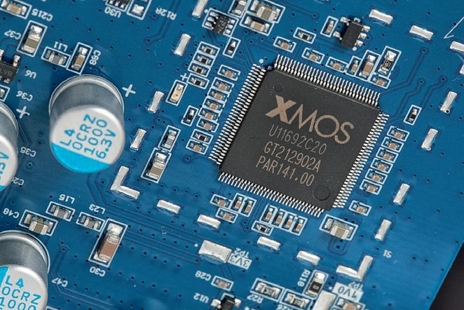

Nowoczesne podzespoły i montaż pozwoliły zmieścić całą elektronikę audio na jednej dużej płytce.
Wielozadaniowy procesor XMOS to obsługa wejścia USB, konwertery ESS Technology są niewidoczne, prawdopodobnie wlutowane od drugiej strony.
