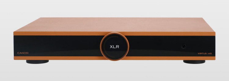

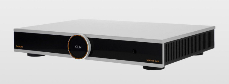

Canor Virtus I4S to zintegrowany wzmacniacz tranzystorowy z linii Foundation, który obok przetwornika C/A Verto D4S właśnie ma swoją premierę na polskim rynku. Zaprojektowany jako kompletne i nowoczesne centrum systemu audio, łączy w jednej kompaktowej obudowie wzmacniacz stereo, wysokiej klasy przedwzmacniacz gramofonowy MM/MC oraz pełnoprawny wzmacniacz słuchawkowy.
Canor Virtus I4S oferuje 2 × 75 W mocy przy 8 oraz 2 × 120 W przy 4, więć bez problemu radzi sobie z szeroką gamą kolumn głośnikowych – od kompaktowych monitorów po bardziej wymagające konstrukcje podłogowe.
Sercem urządzenia jest w pełni dyskretna konstrukcja pracująca w klasie AB, oparta na prawdziwej architekturze dual-mono. Każdy kanał posiada własne zasilanie i niezależną filtrację, co przekłada się na lepszą separację, stabilność oraz kontrolę dźwięku, szczególnie w zakresie niskich częstotliwości.
Transformator toroidalny z sekcją filtracji zasilania, wyposażoną w kondensatory o pojemności 40 000 µF na kanał zapewnia - jak mówi producent - swobodę dynamiczną i sprężysty, dobrze kontrolowany bas nawet przy wyższych poziomach głośności.

Obsługa wzmacniacza została zaprojektowana z myślą o precyzji i komforcie użytkowania. Centralnie umieszczone pokrętło z 1,8-calowym wyświetlaczem, oparte na łożyskowanej konstrukcji i czujniku położenia CCD, oferuje wyjątkowo płynną regulację oraz szybki dostęp do ustawień. Wyświetlacz umożliwia również szczegółową konfigurację przedwzmacniacza gramofonowego, a całość wspiera bezprzewodowe aktualizacje oprogramowania.

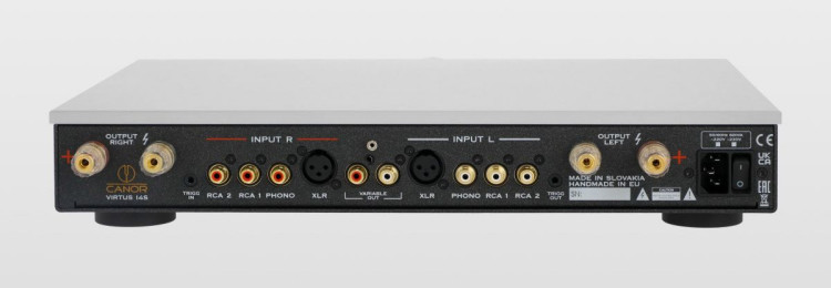

• Wejścia: 2 x RCA, 1 x XLR, 1 x phono RCA
• Wyjście analogowe: 1 x RCA
• Wyjście słuchawkowe: jack 6.3 mm

• Trigger (12 V): 1 x IN (jack 3.5 mm), 1 x OUT (jack 3.5 mm)
