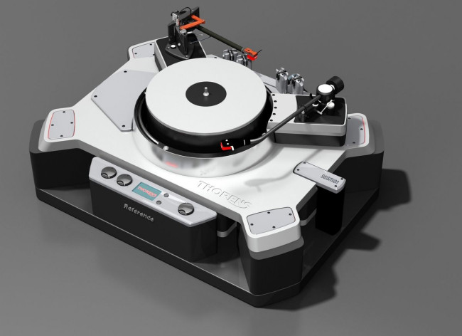

Thorens obchodzi w tym roku 140. urodziny i z tej okazji opracował model New Reference. Urządzenie powstało we współpracy z firmą Seismion, znaną m.in. z produkcji aktywnych wibroizolatorów. Gramofon zostanie zaprezentowany szerszej publiczności już podczas targów High End, które odbędą się w dniach 18-23 maja.
W nawiązaniu do pierwowzoru
Urządzenie pod wieloma względami nawiązuje do wprowadzonego w 1979 roku oryginalnego modelu Reference. Jest to konstrukcja z napędem paskowym, która może obsłużyć jednocześnie ramiona gramofonowe o trzech różnych rozmiarach: 9, 10 i 12 cali. W premierowym modelu, oprócz nowo opracowanego ramienia TP160 o długości 12 cali, stosowane jest także ramię Thiele TA01.
Izolacja drgań
Zastosowana w modelu New Reference aktywna izolacja drgań jest oparta na piezoelektrycznych czujnikach przyspieszenia i całkowicie liniowym elektronicznym obwodzie sterującym.
Rozwiązanie to wykorzystuje amortyzatory Sky-Hook i zapewnia skuteczną izolację zakłóceń nawet poniżej częstotliwości 1 Hz. Redukuje wibracje do poziomu mniejszego niż 1 proc. (-40 dB) przy częstotliwościach 10 Hz i wyższych.
Czytaj również nasze testy gramofonów Thorens
Szczególnie przy krytycznych częstotliwościach wokół rezonansu, aktywna izolacja ma wydajność, która jest do 100 razy lepsza. Przy 10 Hz nadal jest to około 17 razy skuteczniejsza izolacja niż w przypadku sprężyny powietrznej.
Cały system został tak zaprojektowany, aby środek ciężkości znajdował się blisko płaszczyzny izolacji. Dzięki temu redukowane są m.in. sprzężenia drgań horyzontalnych.
Ponadto chassis pozbawione jest rezonansu dzięki warstwowej strukturze zastosowanych materiałów charakteryzujących się dużym tłumieniem. Zastosowane rozwiązania pozwalają cieszyć się niezwykle czystym analogowym brzmieniem.
Trójfazowy silnik synchroniczny
Jednym z podstawowych elementów gramofonu New Reference jest trójfazowy silnik synchroniczny niemieckiej produkcji, którego zadaniem jest zapewnienie stabilnej prędkości obrotów talerza.
Jest on napędzany przez trzy całkowicie liniowe wzmacniacze mocy z sygnałem sinusoidalnym przesuniętym w fazie o 120 stopni. Co więcej, prędkość obrotowa talerza jest wyznaczana w oparciu o dwa ultra-precyzyjne oscylatory kwarcowe.
Czytaj również nasze testy wkładek gramofonowych
Thorens New Reference
Zastosowane łożysko jest produkowane i ręcznie wykańczane w Niemczech. Zostało zoptymalizowane w oparciu o hydrodynamiczną teorię smarowania, wykorzystującą m.in. liczbę pochodzącą od nazwiska niemieckiego fizyka, Arnolda Sommerfelda, który przeprowadził szereg fundamentalnych badań w dziedzinie hydrodynamiki.
Mała liczba Sommerfelda oznacza, że łożysko jest wycentrowane już przy bardzo niskich prędkościach obrotowych, co minimalizuje jego zużycie i zapewnia minimalne błędy i zakłócenia.
