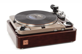

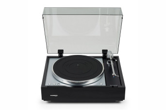

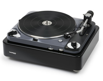

Podstawowy, zaprezentowany kilka lat temu TD 124 DD pięknie nawiązuje z zewnątrz do oryginału, racjonalnie wprowadzając nowe rozwiązania techniczne – tam gdzie mają one swoje mocne uzasadnienie.

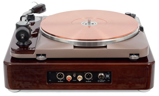

Thorens TD 124 DD - wzornictwo
Model jubileuszowy już na pierwszy rzut oka wygląda bardziej "uroczyście" między innymi dzięki aluminiowo-miedzianemu talerzowi. Ale dodatków i zmian jest więcej.
Dolna część obudowy to drewniana "skrzynka" polakierowana na wysoki połysk. Część górna, będąca aluminiowym odlewem, jest ustawiona na regulowanych niezależnie kolumnach, pozwalających na jej wypoziomowanie. Do niej przymocowano całą mechanikę, część elektroniki i podstawę ramienia – po przeniesieniu z dolnej skrzynki kilku drobiazgów, w tym gniazdek, można by się ograniczyć (tak jak kiedyś) do górnego modułu.
Czytaj również: Jakie urządzenia są potrzebne do kalibaracji gramofonu?

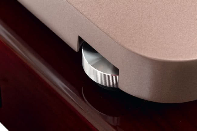

Skrzynka jest jednak potrzebna, aby gramofon można było normalnie postawić, a razem ze wspomnianymi regulowanymi kolumnami może w pewnym stopniu izolować od drgań zewnętrznych. Nie jest to jednak, "pływająca" konstrukcja odsprzęgana.
Wzruszający jest pietyzm, z jakim Thorens odtworzył niemal każdy zewnętrzny detal oryginału. Zachowano kształt i sposób działania przełączników z charakterystycznymi "języczkami"; jeden służy do włączania silnika i wyboru prędkości obrotowej (chociaż dostępne są już nie cztery, lecz dwie – oczywiście 33,3 oraz 45 obr./min), drugi podnosi i opuszcza ramię.

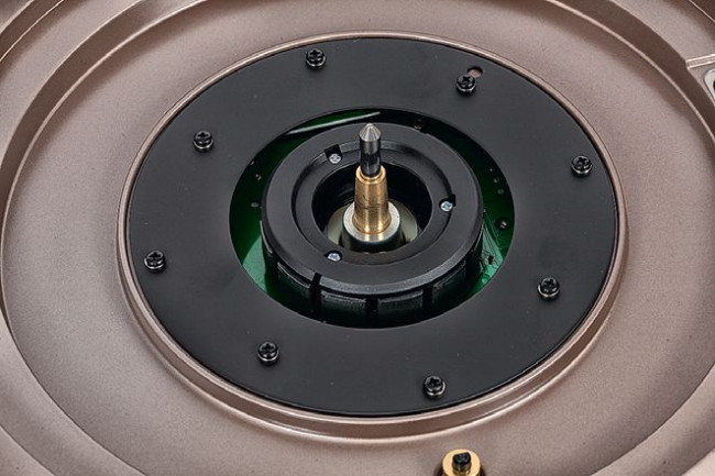

Historyczny TD 124 miał mechanizm łączący przekładnię paskową z przekładnią cierną. Napęd w nowym TD 124 DD jest zupełnie inny – bezpośredni. Stosowany jest zwykle w zaawansowanych gramofonach japońskich (Technics, Denon), ale ma przecież uniwersalne, "międzynarodowe" zalety, które przekonały też Thorensa.
Napędy bezpośrednie różnią się między sobą, ale cechą wspólną większości z nich są na ogół dwa moduły – układ cewek umieszczony w podstawie oraz magnesy w ruchomej części (talerzu lub połączonym z nim subtalerzu).

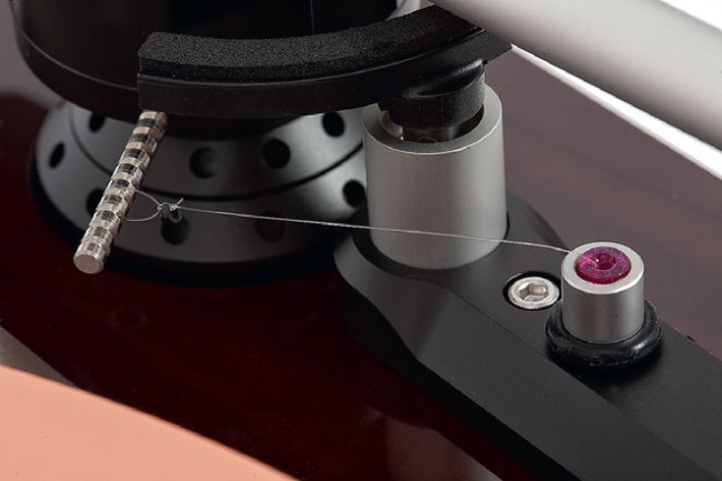

Ciężarek systemu anti-skating umieszczono w specjalnej tulei w korpusie ramienia.

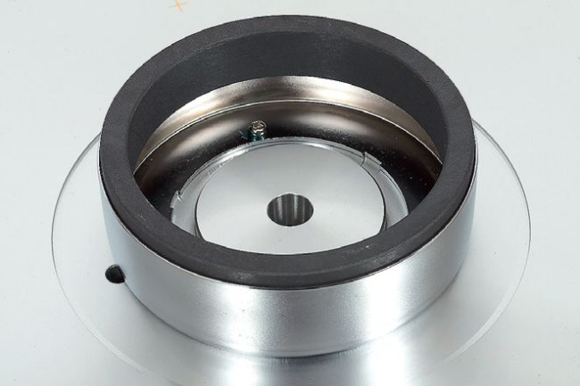

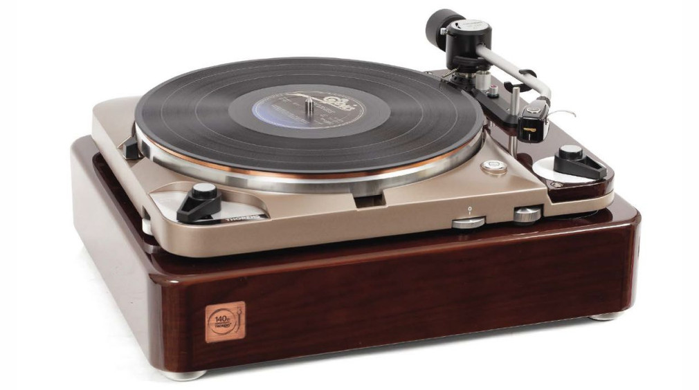

W TD 124 w dolną część talerza wkręcono masywny pierścień magnetyczny obracający się w specjalnym tunelu podstawy. Kołnierz z charakterystycznymi "cętkami" systemu stroboskopowego (można go oglądać przez małe okienko w przedniej części podstawy) wraz z pokrętłem płynnej regulacji obrotów pozwoli doprowadzić je do perfekcji.

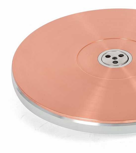

Talerz Thorensa TD 124 DD 140th Anniversary wygląda imponująco. Do aluminiowego "rdzenia", będącego talerzem w standardowym (współczesnym) TD 124 DD, ważącym 3,5 kg, dołożono 5-mm miedzianą płytę, na którą możemy już bezpośrednio położyć winyle.
Miedziana warstwa talerza jest też ozdobą, ale przede wszystkim pełni ważną rolę konstrukcyjną. Zwiększa masę talerza, co ma korzystny wpływ na stabilność obrotów, tłumi też rezonanse dzięki związaniu metali o różnych parametrach.

Górną warstwę talerza wykonano z miedzi – to przywilej urodzinowego TD 124 DD.

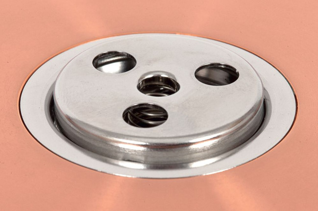

Srebrny element w centralnej części talerza to sprytnie zatopiony krążek do singli. Wystarczy go przycisnąć, a wyjdzie do góry.
Zniekształcenia W&F prezentują się już znakomicie – wynoszą bardzo niskie 0,12% (a tego parametru nie bylibyśmy w stanie poprawić żadną regulacją). To w dużej mierze zasługa ciężkiego talerza.
Srebrny pierścień wokół osi to element oryginalnego mechanizmu, zastępującego krążek na tzw. "single". Wystarczy lekko ten element obrócić (chwytając w palce), a zostanie on wypchnięty do góry (na kilka milimetrów).
Kto zna oryginalny TD 124, nie będzie tym zaskoczony – to jeden z genialnie prostych i skutecznych "patentów", takiego krążka na single nie da się zgubić. Masywny talerz ma sporą bezwładność, potrzebuje więc chwili, aby się zatrzymać.

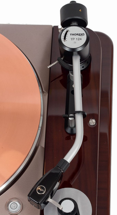

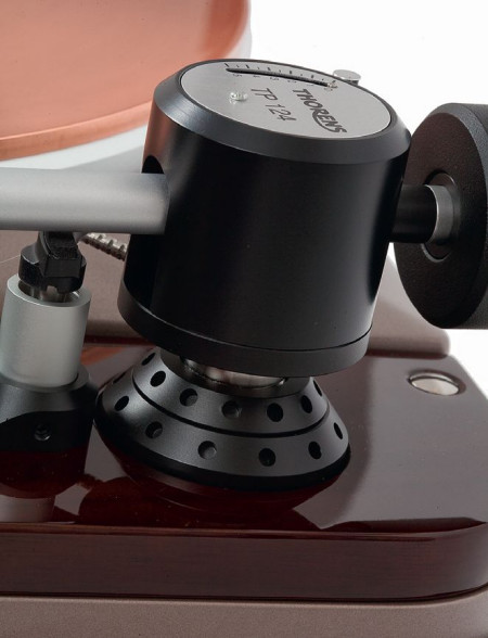

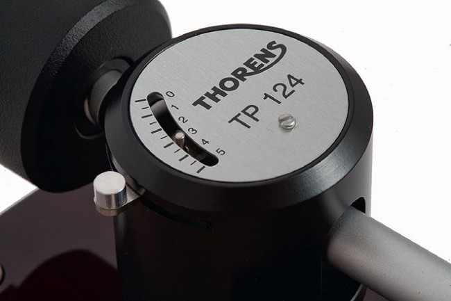

Ramię Thorensa TD 124 DD 140th Anniversary to typowa konstrukcja 9-calowa, z rurką typu J, zakończona gniazdem (typu SME), w które wkręcamy główkę. Pozwala na precyzyjną regulację absolutnie wszystkich parametrów, chociaż niekoniecznie w najbardziej typowy sposób.
Na tylną część rurki nasuwamy pierścień przeciwwagi, który jednak nie ma ani skali, ani typowego obrotowego mechanizmu. Pierścień należy zablokować (za pomocą bocznej śruby), gdy ramię znajduje się w równowadze.
Docelową siłę nacisku ustawiamy niezależną dźwigienką w górnej części korpusu (to bardzo wygodne). W komplecie są dwie przeciwwagi, aby zapewnić wystarczająco szeroki zakres regulacji i możliwość pracy z różnymi wkładkami gramofonowymi.

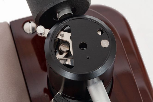

Wewnątrz kolumny ramienia (dostęp jest tutaj już trudniejszy i wymaga wykręcenia górnego kapselka ochronnego) znajduje się mechanizm do zmiany azymutu wkładki (obracamy całą rurką, nie samą główką).
Czytaj również: Jakie wyróżniamy kształty ramion gramofonowych?
Regulacja wysokości ramienia jest już klasyczna (mechanizm w dolnej części kolumny.
System anti-skatingu opiera się na mechanizmie ciężarka z żyłką, uznawanym za najdokładniejszy. Zawieszamy go na trzpieniu z kilkoma wypustkami (wybór właściwej to wybór pożądanej siły), ale aby przypadkowo nie strącić ciężarka, wsuwamy go (wraz z ochronną tuleją) w specjalną kieszonkę w dolnej części korpusu ramienia. Kolejny dobry pomysł.
Regulacja wysokości kolumny jest tradycyjna – służą do tego pierścienie i blokady w jej dolnej części. W jednej z wielu przegródek fabrycznego kartonu natrafiłem na masywną, szeroką główkę (z gniazdem SME), której kształt nawiązuje do historycznej konstrukcji sprzed lat. Główka ma standardowe, półcalowe mocowanie i można do niej wkręcić dowolną wkładkę.
Thorens obiecuje, że ramię gramofonu będzie dobrze pracowało z nowoczesnymi wkładkami, czyli jest, umownie rzecz ujmując, konstrukcją lekką.
Kiedyś dominowały ciężkie ramiona i wkładki z zawieszeniami o niskiej podatności. Opuszczaniu i podnoszeniu ramienia towarzyszy dźwięk mechanizmu (prawdopodobnie ślimakowego). Praca mechanizmu (pomiędzy skrajnymi punktami) trwa wprawdzie kilka sekund, jednak nie na tyle długo, aby zagrozić pierwszym dźwiękom.

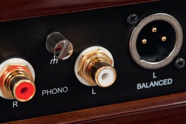

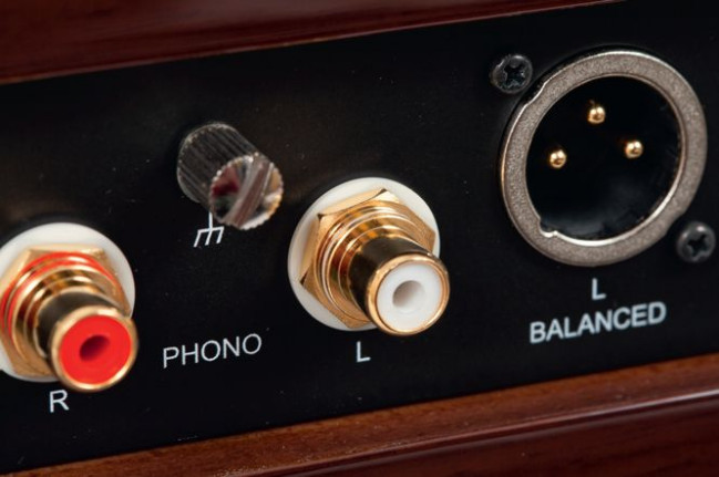

Wyjścia XLR pozwalają wyciągnąć z wkładki MC sygnał zbalansowany.

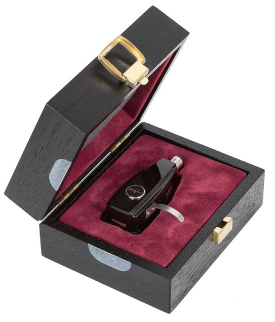

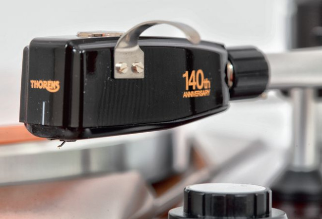

Ekskluzywnym elementem wersji urodzinowej jest specjalna wersja wkładki MM SPU124 – z bakelitową obudową.
SPU124 jest znacznie większa od typowych wkładek, jest też cięższa od wielu z nich, co zauważa zresztą sam Thorens, wspominając o większej masie ramienia (z wkładką).
Większa masa układu (ramię/wkładka) oznacza obniżenie częstotliwości rezonansowej, ale mamy nadzieję, że Thorens panuje nad tym wszystkim (może przecież wpływać na konstrukcję zarówno ramienia, jak i wkładki).
Częstotliwość rezonansowa wynosi 8 Hz, mieści się w dolnej granicy rekomendowanego zakresu. SPU124 to wkładka typu MC o stosunkowo wysokim napięciu wyjściowym 0,5 mV. Nie potrzeba więc przedwzmacniacza o nadzwyczajnym wzmocnieniu, 60 dB zupełnie wystarczy.
Rezystancja cewek wynosi bardzo niskie 2 Ω, Ortofon rekomenduje przedwzmacniacz z wejściem o impedancji tylko 10–50 Ω, na co warto zwrócić uwagę.

Czarne osłony skomplikowanego systemu cewek napędu bezpośredniego.
W centralnej części znajduje się podpora łożyska oraz masywny pierścień magnetyczny.
Zarówno uzwojenia cewek wkładki SPU124 (w wersji rocznicowej), jak i kable w rurce ramienia są srebrne. Srebro ma co prawda nieco wyższą przewodność niż miedź (przy określonym przekroju drutu), ale jest znacznie cięższe i jego stosowanie we wkładce jest kontrowersyjne, jeżeli weźmiemy pod uwagę, że ruchome elementy (a we wkładce MC, jak sama nazwa wskazuje, cewki poruszają się wraz z igłą) powinny być jak najlżejsze.
Specyfika mechaniczna wyraża się wyjątkowo dużym naciskiem igły. Ortofon rekomenduje wartość aż 3 g (a dopuszcza zakres 2,5–3,5 g), co wcale nie będzie groźne dla naszych płyt (w przeciwieństwie do zbyt małego nacisku, który osłabia stabilność prowadzenia igły w rowku, a w skrajnym wypadku nawet jej przeskakiwania).
Wkładka SPU124 jest wyposażona w szlif eliptyczny – lepszy od zwykłego, stożkowego, ale nie jakiś nadzwyczajny i egzotyczny. W specyfikacji wkładki spotkamy jeszcze określenie Nude, oznaczające konstrukcję diamentowej końcówki igły (jest ona większa niż w tańszych modelach wkładek Bonded) oraz sposób jej montażu do wspornika (bez metalowego elementu pośredniego).

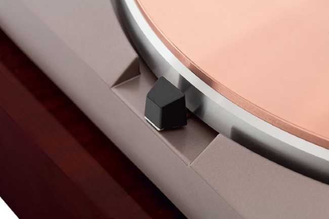

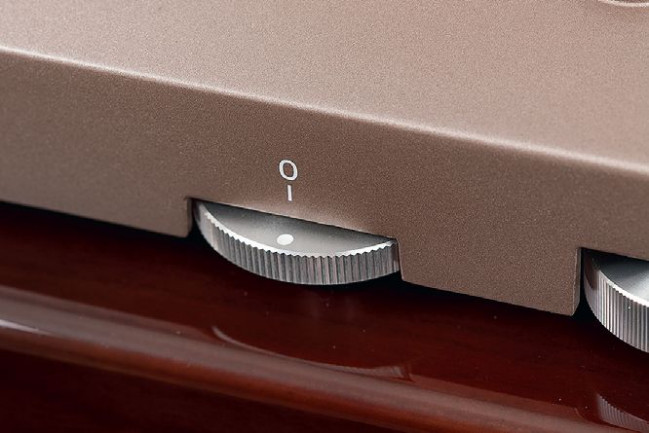

Boczna dźwigienka przy kołnierzu talerza uruchamia elektroniczny hamulec.

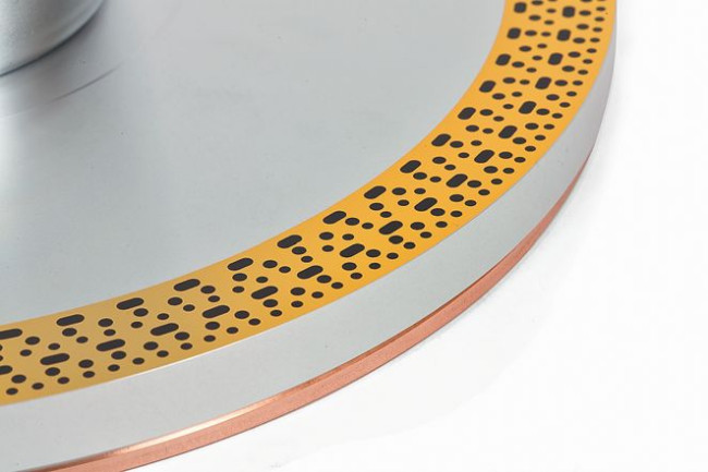

Wzorzyste pasy na obrzeżu dolnej części talerza to nie ozdoba...

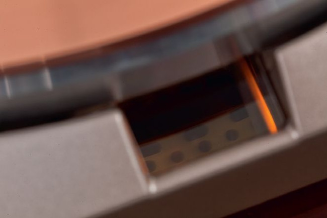

...Stroboskopowe "cętki" widać przez okienko tuż przy krawędzi talerza.

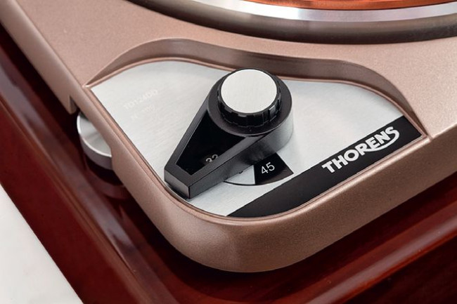

System stroboskopowy uzupełnia pokrętło do elektronicznej mikrokorekcji obrotów.

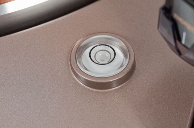

Wysokość kolumn można regulować i tym samym ją wypoziomować górną płytę.
W tym celu zainstalowano na niej poziomicę.

Specjalna wersja wkładki SPU124 została zapakowana w drewnianą szkatułkę.
