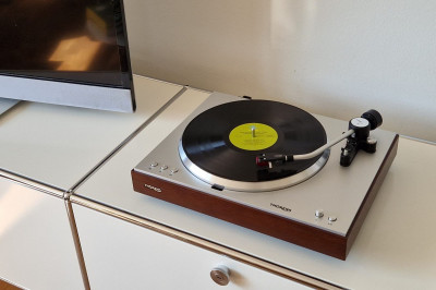

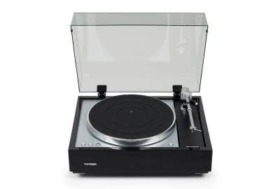

TD1500 prezentuje się bardzo klasycznie; aby dostrzec specyfikę konstrukcji, trzeba się dobrze przyjrzeć. Obecność pływającego subchassis stanie się bardziej oczywista, gdy dotkniemy talerza czy ramienia.

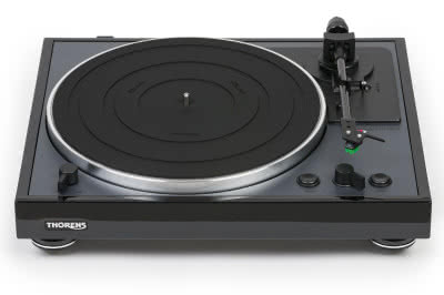

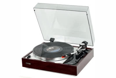

Thorens TD1500 jest oferowany w dwóch wersjach – czarnej na wysoki połysk oraz w naturalnej orzechowej okleinie, również starannie wypolerowanej.

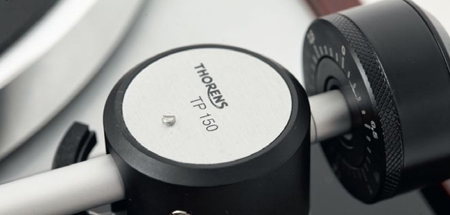

Ramię to własny produkt Thorensa o symbolu TP150; 9-calowe, z rurką w kształcie litery J, zakończoną gniazdem, w które wkręcamy główkę (z zainstalowaną już fabrycznie wkładką).
W konstrukcji głównej, pionowej kolumny ramienia uwagę zwraca sposób montażu tej sekcji do plinty oraz zabudowany korpus. Kolumna spoczywa w dolnej, zawieszonej na sprężynach części obudowy i jest odseparowana (tak jak całe ramię oraz talerz) od zewnętrznej skrzynki.

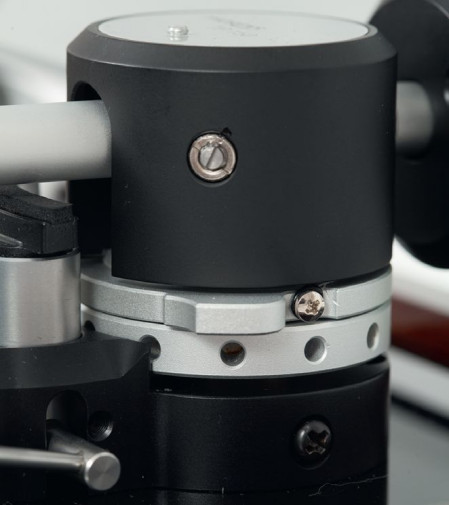

Przyglądając się dolnej części (tuż przy plincie), można zauważyć śruby blokujące mechanizm regulacji kąta VTA, wygodnej dzięki dużemu pierścieniowi. Znaczna zmiana wysokości kolumny może pociągać za sobą konieczność kompensacji zakresu działania mechanizmu windy.
Thorens TP1500 przewiduje i taką możliwość (śruby regulacyjne zostały umieszczone tuż obok systemu VTA). Możliwa jest także regulacja azymutu wkładki, ale dotarcie do odpowiedniego mechanizmu wymaga demontażu górnej osłonki kolumny.

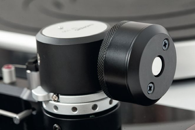

Kompleksowo potraktowano także pozornie prostą regulację siły nacisku igły. Mamy typową, okrągłą przeciwwagę, ale z dodatkiem w formie dokręcanego z tyłu "dysku"; zwiększa on masę całego krążka, przesuwając tym samym zakres pracy całego systemu. Jeśli zajdzie taka potrzeba, dociążenie można zdemontować.

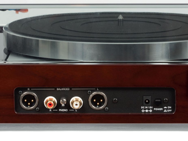

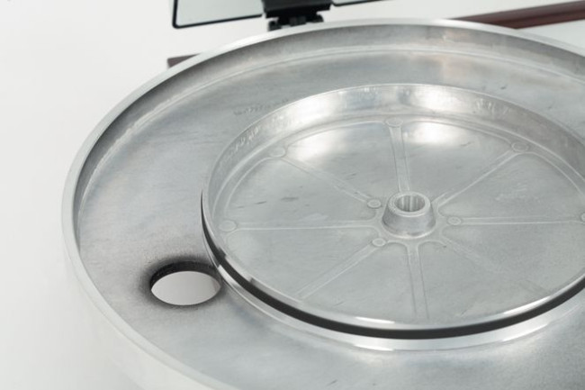

Odlewany talerz o grubości 22 mm jest wykonany z aluminium; w komplecie dostajemy grubą, gumową matę. Silnik prądu stałego wspiera elektronika kontrolująca i stabilizująca obroty. Na tylnym panelu gramofonu znajdują się dwie pary wyjść – RCA i XLR.
Thorens podkreśla, iż obecność wyjść zbalansowanych jest unikalną cechą TD1500, wyróżniającą go na tle konkurencji. Z tym już jednak nie możemy się zgodzić, bo nawet w tym teście w wyjścia zbalansowane zostały wyposażone dwa inne gramofony – Pro-Ject X2B oraz Teac TN-5BB.

TD1500 ma wyjścia RCA oraz zbalansowane XLR-y; podobnie wyposażony jest Teac TN-5BB.

Talerz jest aluminiowym odlewem, w wewnętrznej części znajduje się dodatkowy kołnierz z paskiem napędowym.

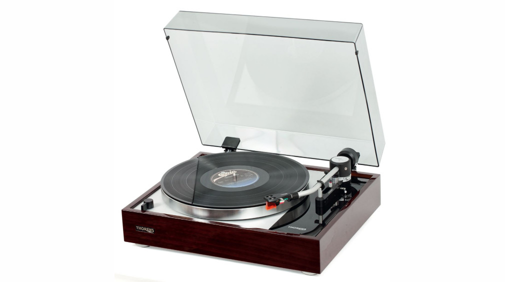

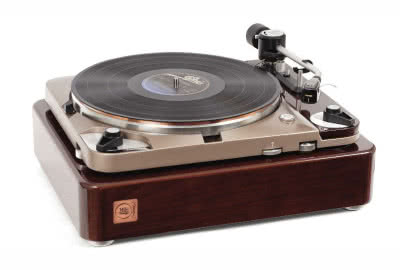

Thorens po raz pierwszy zastosował konstrukcję z odsprzęganym subchassis w modelu TD150, który trafił do sprzedaży w 1965 roku. Było to sensacją i z miejsca znalazło naśladowców. Thorens TP1500 to gramofon współczesny, ale wykorzystujący ten sam "patent" i symbolem nawiązujący do wielkiego klasyka.
Sposobów na odseparowanie i odizolowanie dwóch zasadniczych sekcji gramofonu jest sporo (producenci angażują do tego nie tylko narzędzia mechaniczne, ale też pneumatykę czy poduszki magnetyczne).
W tym przypadku (i tak jak w historycznym TD150) wewnętrzny moduł jest zawieszony na stożkowych sprężynach trochę na zasadzie rozpiętej na ramie płachty trampoliny. Sprężyny wytłumiają drgania, zamieniając je na ciepło.

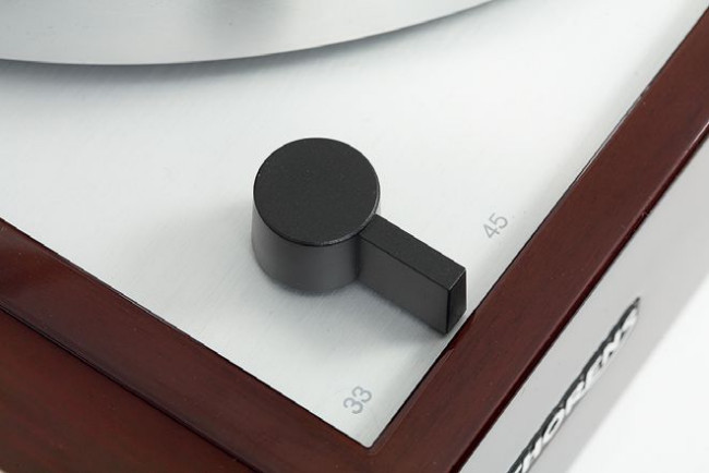

Przełącznik z charakterystycznym bagnetem to od lat wizytówka gramofonów Thorensa; tutaj służy do zmiany prędkości obrotowej.

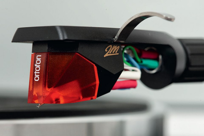

Fabrycznie w Thorensie TD1500 zainstalowano wkładkę firmy Ortofon, należącą do popularnej serii 2M. Najczęściej trafia się model 2M Red, czasami 2M Blue, Thorens wybrał jeszcze lepszą – 2M Bronze (ponad którą jest już tylko 2M Black).
Ma ona znakomity szlif igły Nude Line (można go zaliczyć do rodziny szlifów Micro Line), który zapewnia precyzyjne odtwarzanie najwyższych częstotliwości. Ale skoro to wkładka MM… to połączenie zbalansowane "nie zadziała" (z powodów przedstawionych w opisach Pro-Jecta i Teaca).

Zainstalowana fabrycznie wkładka jest jednym z najlepszych dostępnych modeli MM – Ortofon 2M Bronze.

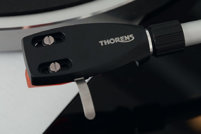

 Główkę (mocowaną do rurki za pomocą standardowego złącza) przygotował dla Thorensa specjalista – firma SME.
