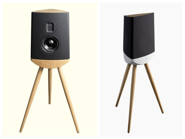

Cue-100, zaprojektowany i wykonany w Skive w Danii, ma być kolejnym kamieniem milowym w historii głośników Lyngdorf Audio. Nowy flagowiec jest już dostępny w sprzedaży.

Zaawansowana konstrukcja akustyczna i podstawa z litego drewna
Unikalny kształt trójkąta składa się z trzech zwężających się i lekko zaokrąglonych boków z płyt MDF o grubości 35 mm, wykonanych na obrabiarkach sterowanych cyfrowo. Taka konstrukcja zmniejsza rezonans i wewnętrzne fale stojące, jednocześnie nadając głośnikowi smukły wygląd.
Podstawa kolumny została wykonana z litego dębu lub płyty MDF (w zależności od wybranej wersji produktu) na obrabiarkach, tak aby zapewnić bardzo dużą sztywność własną.
Głośniki Lyngdorf Cue-100 są dostępne w 24 różnych kombinacjach kolorystycznych. Jest to możliwe dzięki czterem różnym wersjom wybarwień obudów oraz pięciu opcjom kolorystycznym maskownic z tkanin wykonanych przez firmę Gabriel z Danii.

Lyngdorf Audio Cue-100 - dane techniczne
• Moc znamionowa: 250 W
• Głośnik wysokotonowy: Air Motion Transformer, folia Kapton, magnes neodymowy
• Głośnik średniotonowy/niskotonowy: aluminiowa membrana o średnicy 18 cm / 6,5 cala, 39 mm, 4-warstwowa cewka z aluminium pokrytego miedzią, na kształtce z włókna szklanego, Neutral Surround Geometry, wentylowany kosz odlewany ciśnieniowo
• Głośnik niskotonowy: 2 × 18 cm / 6,5 cala, pasywny radiator, aluminiowa membrana, Neutral Surround Geometry, wentylowany kosz odlewany ciśnieniowo
• Obudowa: MDF, dąb
• Pasmo przenoszenia: 35–22 000 Hz (-3 dB)
• Impedancja znamionowa: 4 Ω
• Efektywność: 83 dB, 2,83 V/ 1 m
• Częstotliwość zwrotnicy: 2300 Hz
• Złącza: pozłacane gniazda głośnikowe
• Zalecane umiejscowienie: na stojaku (w zestawie)
• Wymiary (szer. × wys. × gr.): 350 × 513 × 329 mm
• Wymiary z podstawą (szer. × wys. × gr.): 597 × 1196 × 520 mm
• Masa: 13,8 kg
• Masa z podstawą: 16,2 kg
Standardowe wykończenia: podstawa biały/dąb, podstawa czarny/dąb, podstawa biała/biała, podstawa czarna/czarna, nogi stojaka w kolorze dębu, opcjonalne maskownice z tkaniny w różnych kolorach.
