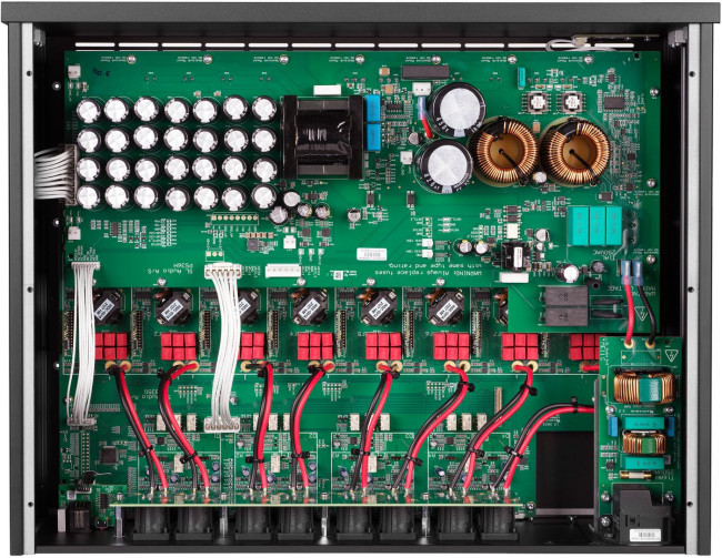

Sekcja zasilania PowerPerfect
8 wzmacniaczy Purifi o łącznej mocy wyjściowej 3,2 kW i jeszcze wyższej mocy szczytowej stanowi niezwykle duże wyzwanie dla zasilania, co często jest czynnikiem ograniczającym w przypadku popularnych wzmacniaczy wielokanałowych.
PowerPerfect firmy Lyngdorf Audio to wydajny i zaawansowany zasilacz. Dzięki zintegrowanej technologii równoważenia kanałów i kilku systemom zabezpieczeń ma zapewniać najlepsze warunki pracy dla każdego kanału, nawet przy wysterowaniu wszystkich kanałów.
Jest tak energooszczędny i ma tak niski pobór mocy w stanie bezczynności, że obudowa w wystarczającym stopniu pełni rolę radiatora, bez konieczności stosowania hałaśliwych wentylatorów.
Zasilanie sieciowe jest oddzielone zgodnie z projektem i nie wymaga zewnętrznego kondycjonera zasilania. Chroni to głośniki przed szumami generowanymi przez sieć i dzięki temu stanowi jedynie znikome obciążenie sieci oraz nie wprowadza zakłóceń do innego sprzętu w systemie audio.

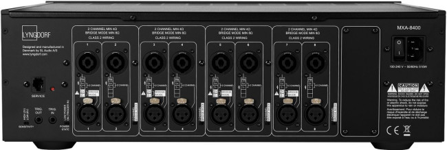

• 8-kanałowy wzmacniacz mocy
• Moc znamionowa: 8 x 400 W przy 4 Ω (tryb 2-kanałowy), 8 x 200 W przy 8 Ω (tryb 2-kanałowy), 4 x 800 W przy 8 Ω (tryb BRIDGE)
• Moc znamionowa przy znamionowym THD: 8 x 340 W przy 4 Ω (tryb 2-kanałowy), 8 x 200 W przy 8 Ω (tryb 2-kanałowy)
• Pobór mocy w stanie bezczynności: 29 W
• Pobór mocy w trybie gotowości: <0,5 W
• Czas przejścia w tryb czuwania: 15 minut (przy braku sygnału wejściowego, w trybie low)
• Pasmo przenoszenia: ±0,1 dB (odn. 20 Hz–20 kHz)
• THD: 0,001% przy 200 W, 8 Ω / 340 W, 4 Ω, 20 Hz–20 kHz, 0,0006% przy 10 W, 4 Ω, 20 Hz–20 kHz, tryb niskiej czułości, 0,0007% przy 10 W, 4 Ω, 20 Hz–20 kHz, tryb wysokiej czułości
• Maksymalny prąd wyjściowy na kanał: 25A
• Maksymalne napięcie wyjściowe na kanał: szczytowe 58 V (tryb 2-kanałowy), szczytowe 116 V (tryb bridge)
• Wzmocnienie: Tryb wysokiej czułości: 26,1 dB (tryb 2-kanałowy), 31,7 dB (tryb bridge), tryb niskiej czułości: 16,6 dB (tryb 2-kanałowy) 22,2 dB (tryb bridge)
• Stosunek sygnał/szum: 128 dB (moc znamionowa ważona A, tryb niskiej czułości)
• Współczynnik tłumienia: >1200 (8 Ω, 20 Hz-1 kHz)
• Czułość wejściowa: tryb wysokiej czułości: 2 V, tryb niskiej czułości: 6 V
• Impedancja wejściowa: 10 kΩ
• Wejścia audio: 8 wejść analogowych XLR
• Wyjścia audio: 8 x Neutrik SpeakON
• Wymiary (szer. x wys. x gł.): 45 x 14,5 x 34,9 cm
• Waga: 10,3 kg
• Wykończenie: matowy czarny
