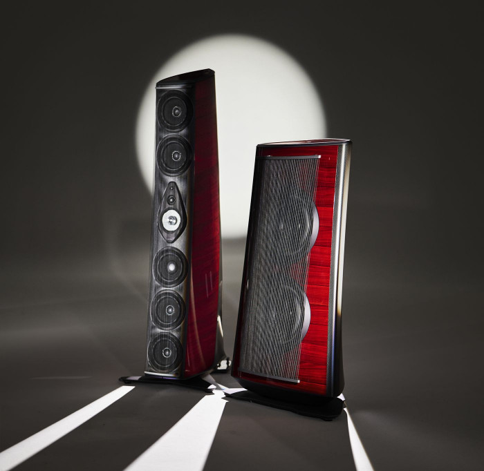

Cztery kolumny systemu Sonus faber Suprema zostały zaprojektowane jako nawiązanie do tradycyjnego dziedzictwa marki. Dwie główne kolumny mają kształt lutni, stanowiąc ukłon w stronę pierwszych Guarneri, podczas gdy dwa subwoofery posiadają eliptyczny kształt zaczerpnięty z modelu Stradivari.
Materiały zostały wybrane w oparciu o indywidualne cechy każdego z nich i zdolność do wzajemnego uzupełniania się w celu wzmocnienia ich najlepszych właściwości - włókna węglowego ze względu na jego wyjątkową odporność, drewna ze względu na jego właściwości harmoniczne i litego aluminium obrabianego metodą CNC ze względu na jego właściwości statyczne.
Wielowarstwowe drewno zastosowane w panelach bocznych głównych kolumn systemu Suprema tworzy iluzję "skrzydeł" dzięki unikalnemu, trójwymiarowemu kształtowi wygięcia.
Suprema została wyposażona w skórzany panel przedni, zgodnie z tradycją Sonus faber, jednak dla tego specjalnego projektu marka nawiązała współpracę z renomowaną marką luksusowych mebli Poltrona Frau. Każdy system głośnikowy Suprema jest wykończony prawdziwą włoską skórą wyprodukowaną przez najbardziej utalentowanych rzemieślników w kraju.

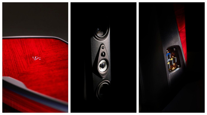

Każda główna kolumna systemu Suprema jest konstrukcją 4/5-drożną i zawiera osiem przetworników skierowanych do przodu, a także dwa przetworniki skierowane do tyłu.
The Voice of Sonus faber, konfiguracja przetworników wysokotonowych i średniotonowego, oferuje trzy nowe, innowacyjne elementy - nowy przetwornik średniotonowy Camila z membraną z pulpy celulozowej, nowy przetwornik średnio-wysokotonowy z jedwabną kopułką oraz nowy superwysokotonowy z jedwabną kopułką.
Podczas gdy materiały są zgodne z tradycyjnym rzemiosłem Sonus faber, elementy elektroakustyczne zostały całkowicie przeprojektowane, jak opisano poniżej.
• Nowy przetwornik średniotonowy Camila, odpowiedzialny za najważniejszą część spektrum akustycznego, został opracowany przez zespół inżynierów w celu zapewnienia maksymalnej rozdzielczości, przy jednoczesnym zachowaniu naturalnego brzmienia Sonus faber.
Inspirowana naturą, nowa membrana nie jest okrągła ani nie jest maskowana przez zawieszenie, oferując słuchaczowi całą swoją powierzchnię i unikając powstawania rezonansów związanych z okrągłymi kształtami.
• Sonus faber zastosował tu nowy system magnetyczny z podwójną cewką przetwornika średniotonowego, zarządzanie przepływem powietrza jest utrzymywane przez organiczny kosz. Wcześniej zastosowany w przetwornikach niskotonowych modelu Stradivari, ten oryginalny projekt Sonus faber, będzie obecny we wszystkich kolumnach Sonus faber nowej generacji.
• Specjalna kombinacja przetworników średniotonowych Camila i wysokotonowych została umieszczona w unikalnej, dedykowanej przestrzeni wewnętrznej, zaprojektowanej w celu zwiększenia wydajności. Obudowa ta i jej wewnętrzne ściany posiadają organiczny kształt, który został w całości wykonany z korka pochodzącego z recyklingu - dzięki czemu Sonus faber jako pierwszy producent wykorzystuje naturalny i ekologiczny materiał do tworzenia komory akustycznej, jednocześnie zwiększając rozdzielczość i naturalność brzmienia średnich tonów.
