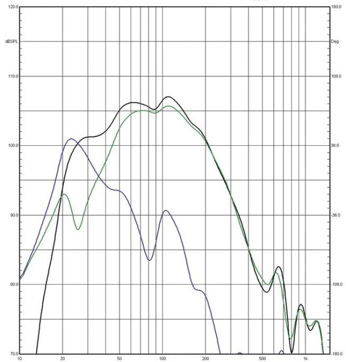

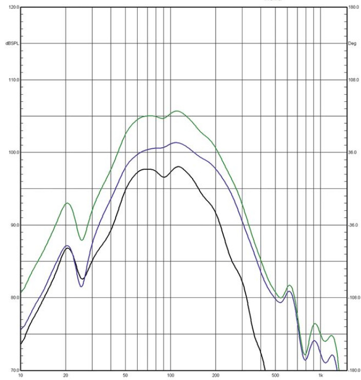

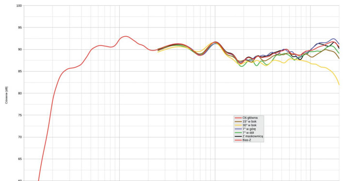

Laboratorium Charakterystyka częstotliwościowa z przewagą zakresu poniżej 1kHz; poziom basu zależy od pozycji regulatora, spadek -6 dB w okolicach 25 Hz. Bardzo dobra stabilność w zakresie średnio-wysokotonowym, nieistotny wpływ maskownicy. Czułość 90 dB, impedancja znamionowa 4 omy (minimum ok. 3 – 3,5 oma).

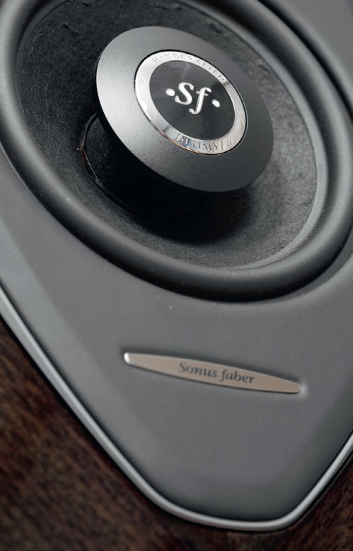

"Ozdobniki", i to dyskretne, pojawiają się na froncie tylko na głośnikach i w ich bezpośrednim sąsiedztwie. Głośniki średniotonowy i wysokotonowy są połączone w sposób typowy dla Sonusa – romboidalnym panelem wykończonym skórą, na dole którego widnieje firmowe logo.

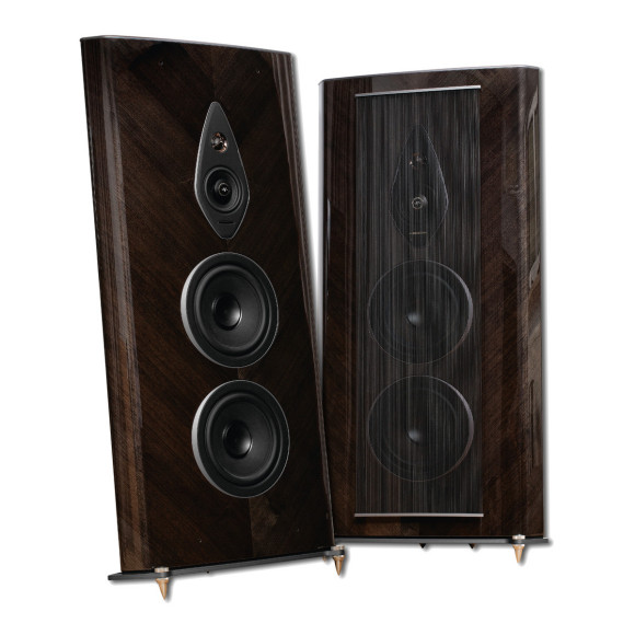

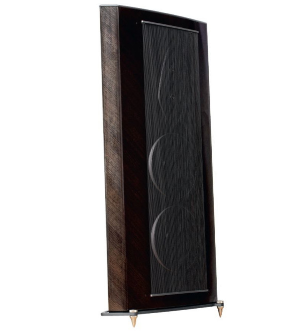

Wszystkie głośniki możemy zasłonić charakterystyczną sonusową maskownicą, złożoną z gumowych strun, naciąganych i rozpiętych przez dwie skrajne listwy, mocowane cienkimi kołkami. W tym przypadku niemożliwie było zastosowanie magnesów ukrytych pod powierzchnią frontu i w listwach, bowiem siła ściągająca gumowych strun jest o wiele za duża; są cienkie, ale stalowe i głębokie, a otworki tak małe, że praktycznie niewidoczne na tle ciemnego frontu.
Zresztą taka maskownica też pełni rolę raczej dekoracyjną, nie zatrzyma przecież ruchu dłoni na dystansie kilku centymetrów, jaki dzieli ją od membran głośników, a kot zaciekawiony, co jest za tymi strunami, spokojnie sobie poradzi… Na szczęście taka maskownica niemal w ogóle nie zakłóca promieniowania. Jeżeli więc nam się podoba, możemy ją bez obaw pozostawić założoną.
Trzy wersje kolorystyczne są właśnie ciemne lub… bardzo ciemne – czerwone drewno, grafitowe drewno i wenge. Wszystkie wydają się być barwionym fornirem orzechowym (a może innym), bez wyrazistego usłojenia, ale efekt dekoracyjny uzyskano przez położenie pasów forniru w specjalny sposób – pod kątem 45º, z łączeniem ich w osi symetrii kolumny, co tworzy na całym froncie (i na górnej ściance) wzór V, a przechodząc płynnie, pod tym samym kątem, przez wąskie boczne ścianki – z tyłu odwrócone V.

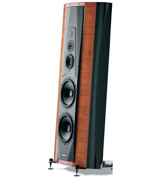

Sonus faber Stradivari Homage 2 - obudowa

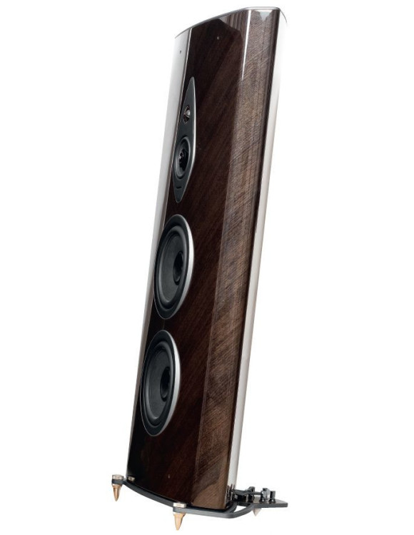

Obudowa kolumn Sonus faber Stradivari Homage 2 jest bardzo oryginalna przez swoje proporcje, czyli nadzwyczajną szerokość i umiarkowaną (chociaż wcale nie bardzo małą) głębokość. W gruncie rzeczy jej bryła nie jest bardzo skomplikowana.
Przekrój poprzeczny jest taki sam na całej wysokości, w przybliżeniu pięciokątny (w pierwszej wersji Stradivari był w przybliżeniu eliptyczny). Ścianki dolna i górna są względem siebie równoległe.
Czytaj również: Czy przetworniki koncentryczne wymagają zwrotnicy do podziału pasma?
Front biegnie łagodnym łukiem, wąskie ścianki boczne są ustawione pod lekkim kątem (skręcone do przodu), a tył tworzą dwie powierzchnie (lekko wygięte podobnym promieniem, jak front) płynnie połączone w osi symetrii.
Delikatne zaokrąglenia wykonano także na łączeniach ścianek bocznych, natomiast łączenia ścianek górnej i dolnej (z pozostałymi) mają już wyraźne krawędzie. Nie pokuszono się jednak, jak w wielu konstrukcjach Sonusa, o położenie na górnej ścianie blatu z metalu lub szkła… I bardzo dobrze, wszystko wygląda szlachetnie.

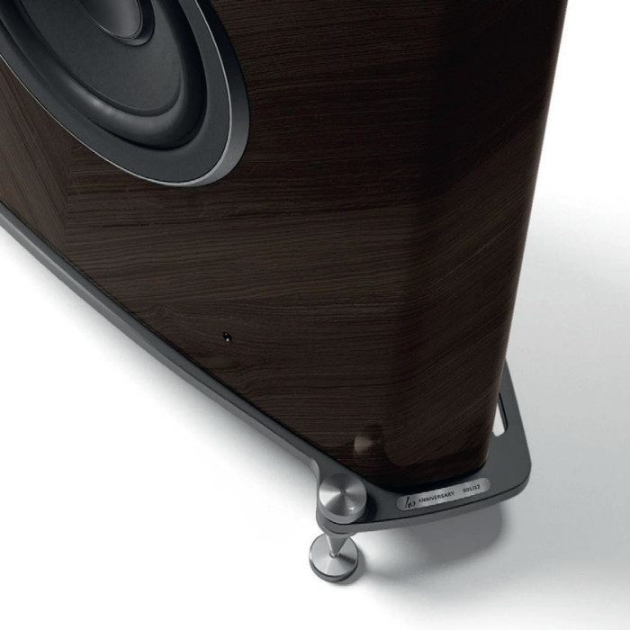

Natomiast na dole trzeba było dodać cokół, tym bardziej że obudowa jest pochylona do tyłu; ten element również przygotowano solidnie, racjonalnie, oryginalnie i bez blichtru. Cztery punkty podparcia są rozstawione szeroko i głęboko, a płyta wychodząc daleko z tyłu poza obrys obudowy, posłużyła do montażu zacisków terminala przyłączeniowego.
Obudowa w pionowej płaszczyźnie symetrii jest wyraźnie głębsza niż po bokach, dzięki czemu patrząc z "przodoboku", nie widzimy jej pełnej głębokości, a jedynie wąskie panele boczne i może się nam wydawać, że cała konstrukcja jest bardzo płytka. Gdyby jednak taka była, to nie miałaby wystarczającej objętości do "obsługi" dwóch 25-cm głośników niskotonowych.

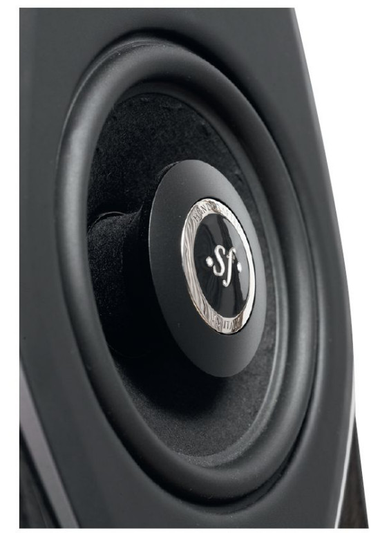

Głośnik średniotonowy ma niezwykły korektor fazy – zamiast najczęściej spotykanego kształtu pocisku, rozszerza się, zasłaniając centralną część membrany i tym bardziej wpływając na charakterystyki. Membrana jest pulpą na bazie celulozy.

Sonus twierdzi, że "klepsydrowy" profil tuneli pozwala też na optymalnie niskie strojenie przy mniejszej (niż w typowych, prostych tunelach) ich długościach. Możliwe.

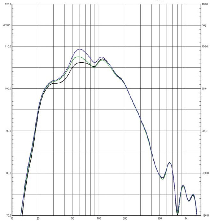

Według naszych pomiarów system jest dostrojony do 25 Hz. Taki profil powinien też zredukować turbulencje i piszczałkowe rezonanse samych tuneli, jednak wylot na samym skraju obudowy, która jest bardzo wysoka, może spowodować transmisję silnej fali stojącej (powstającej na jej wysokości).

Tak czy inaczej, korektor fazy jest rzeczywiście imponujący, ma kształt grzyba z kapeluszem o średnicy znacznie większej niż cewka, zasłaniając środkową część membrany.

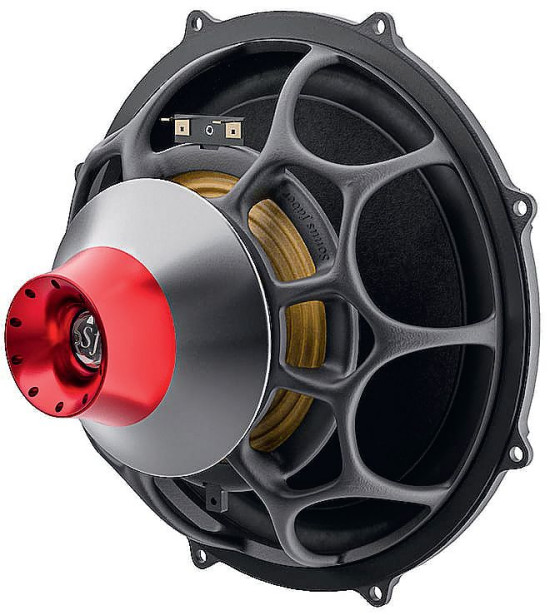

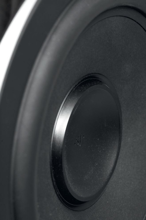

Głośniki niskotonowe, z membranami aluminiowymi i korektorami fazy, do pierwszych Stradivari przygotował Seas. Teraz mają duże, wklęsłe nakładki przeciwpyłowe, membrany celulozowe, sandwiczowe – prawdopodobnie dwie warstwy celulozy są połączone twardą pianką.
Układ magnetyczny z dwoma szczelinami ma zapewnić symetryczny rozkład strumienia i taką samą reakcję cewki (do przodu i do tyłu), co z kolei oznacza redukcję zniekształceń nieliniowych.
Wygląd sugeruje, że magnes jest neodymowy. Z tyłu dołożono gruby aluminiowy pierścień pełniący rolę zarówno w działaniu obwodu magnetycznego, jak i w jego chłodzeniu. Kosz jest "organiczny" (to określenie producenta), ma nietypowy kształt ramion, opracowany pod kątem redukcji jego własnych rezonansów.

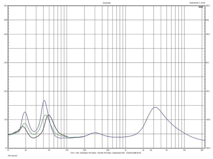

Możemy jednak wybrać poziom niskich częstotliwości, używając do tego zworki.

Poziom najniższych częstotliwości jest regulowany, a regulacja bardziej wpływa na działanie głośnika dolnego niż górnego. Regulacja jest prowadzona za pomocą najprawdopodobniej równoległego obwodu, który do pewnego stopnia linearyzuje impedancję w zakresie niskotonowym (zmniejszając szczyty rezonansów wywoływanych przez działanie systemu bas-refleks).
To rozwiązanie dość proste i znane, ale skuteczne i prawidłowe, bowiem zgodnie z wyjaśnieniami producenta, nie wprowadza szeregowej rezystancji, która pogarszałaby odpowiedź impulsową… Ale przecież nikt rozsądny tak nie robi.
Tuż ponad gniazdem przyłączeniowym umieszczono dodatkową, małą platformę, a na niej przełącznik w formie czterech gniazdek i zworki – centralne gniazdo łączymy z jednym z trzech znajdujących się wokół, mamy więc do wyboru trzy pozycje, oznaczone graficznie.
Najniższy poziom jest oznaczony odcinkiem prostym, wyższy – lekką falą, najwyższy – wyższą falą. Sonus sugeruje więc, że bas możemy podbijać, chociaż pod względem elektrycznym najwyższy poziom wiąże się z podłączeniem równoległym obwodu o najwyższej rezystancji, a więc o najmniejszym wpływie na działanie głośników.

Na froncie ozdobiono głośnik średniotonowy i jego sąsiedztwo.

Wystająca z tyłu część cokołu stabilizuje kolumnę i jest platformą dla terminala.

Zmierzona przez nas charakterystyka wygląda ciekawie – ani referencyjnie, ani problematycznie, lecz dość nietypowo w zakresie niskich częstotliwości, gdzie widać pofalowanie, którego powody ustalimy i objaśnimy dalej. Na razie krótki komentarz praktyczny – taki przebieg nie musi determinować słyszalnych nierównomierności basu; na charakterystykę w tym zakresie większy wpływ będą miały rezonanse pomieszczenia.
Dla tak dużej konstrukcji z tak mocną sekcją niskotonową niecodzienny jest też trend spadkowy niskich częstotliwości już od 100 Hz, ale takie stwierdzenie również może budzić niepotrzebne obawy o słabość basu – spadek jest łagodny (chociaż pofalowany), -6 dB notujemy przy… 25 Hz, a więc przy częstotliwości podanej przez producenta, i jest to przecież doskonały wynik.
Dzięki odbiciom w pomieszczeniu, wprowadzającym zarówno rezonanse, jak i ogólnie podnoszącym poziom niskich częstotliwości, usłyszymy "wszystko", w dodatku bez dominacji "średniego" basu.
Do sposobu strojenia, który dał takie efekty, jeszcze wrócimy, a teraz przenieśmy się do zakresu średnio-wysokotonowego. Dość wysoki poziom kontynuowany jest do ok. 1 kHz, powyżej lekko "siada", osiągając minimum przy 2 kHz, aby powyżej powoli, ale dość systematycznie wznosić się aż do skraju mierzonego (i akustycznego) pasma przy 20 kHz, gdzie osiąga poziom taki, jak przy 1 kHz i 100 Hz.
Kończąc formalności, różnica między tymi trzema punktami a dołkiem przy 2 kHz wynosi 5 dB. Możemy więc w ścieżce +/-2,5 dB zmieścić pasmo 40 Hz – …nie znamy górnej częstotliwości granicznej, bowiem nasz system sięga 20 kHz, a mimo że powyżej 19 kHz widać już zaczynający się spadek, to na pewno w podanej ścieżce charakterystyka sięga co najmniej 25 kHz, a czy 35 kHz – nie będziemy wróżyć.
Dzięki zafalowaniu niskich częstotliwości, w standardowej ścieżce +/-3 dB zmieścimy pasmo już od 30 Hz (spadek -6 dB wyznaczamy względem poziomu średniego, dlatego leży jeszcze niżej).
Kolejna dobra wiadomość to wyśmienita zbieżność charakterystyk zmierzonych na różnych osiach w całym pasmie (z wyjątkiem osi 30O, na której "opadają" wysokie tony, co zupełnie naturalne).
Potencjalnie "niebezpieczne" przejście przez częstotliwość podziału między średniotonowym a wysokotonowym w ogóle nie odznacza się często widywanym rozejściem charakterystyk na różnych osiach, co zawdzięczamy m.in. niskiej częstotliwości podziału (wg danych firmowych 2,2 kHz), która pod określonym kątem wywołuje mniejsze przesunięcia fazowe (na skutek dłuższych fal), a także zbliżeniu centrów akustycznych obydwu głośników.
W praktyce oznacza to, że możemy usiąść trochę wyżej lub niżej, a brzmienie nie zmieni się radykalnie (chociaż zawsze wpływ będzie miał inny rozkład odbić w pomieszczeniu, ale tego nasze pomiary nie uwzględniają).
Oś główną ustawiliśmy na wysokości 1m, blisko pułapu, na jakim znajduje się głośnik średniotonowy – ale nie na jego osi, bowiem jest ona skierowana lekko do góry na skutek pochylenia obudowy. Dlatego na osi +7º, gdy zbliżamy się do osi wysokotonowego i charakterystyka leży najwyżej, a na osi -15O (gdy się od niej oddalamy) – najniżej. Nie należy się tym jednak sugerować, różnice są niewielkie.
Pochylenie obudowy i konfi gurację głośników dobrze zaplanowano dla "normalnie" siedzącego słuchacza. Stradivari G2 nie trzeba też dokładnie wycelować w miejsce odsłuchowe, ich osie mogą tworzyć kąt 15º (taka charakterystyka biegnie mniej więcej poziomo do 20 kHz).
Może jest jednak związek między częstotliwością podziału a osłabieniem przy 2 kHz? Może… ale obniżenie w tym zakresie jest częstą praktyką, a niekoniecznie problemem, z którym konstruktor nie potrafi ł sobie poradzić.
Faktycznie łatwiej wyprofi lować w ten sposób charakterystykę w okolicy częstotliwości podziału, więc możliwość ta jest wykorzystywana w celu uzyskania określonych właściwości brzmieniowych (niższa, przyjemniejsza, nienatarczywa "tonacja" średnicy), co w pełni potwierdza relacja odsłuchowa. Maskownica nie wprowadza istotnych zmian. To nawet trochę zaskakujące, biorąc pod uwagę ostrą krawędź, jaką jej listwa tworzy ponad wysokotonowym.
Sekcja niskotonowa zawiera dwie konstrukcyjne ciekawostki. Po pierwsze, każdy z dwóch niskotonowych jest inaczej filtrowany, co komentowaliśmy już w opisie konstrukcji. Potwierdza to rys. 3a, na którym są pokazane ich indywidualne charakterystyki (dolnego – czarna; górnego – niebieska) i charakterystyka zsumowana (bez uwzględnienia promieniowania bas-refleksu, stąd zapadłość przy 25 Hz).
Już przy 100 Hz różnica wynosi ok. 3 dB, a przy 200 Hz – 6 dB. To jeden z powodów specyficznej charakterystyki całego zespołu poniżej 100 Hz. Rys. 3b pokazuje sumę promieniowania obydwu niskotonowych (krzywa zielona, ta sama co na rys. 3a), charakterystykę z bas-refl eksu (wspólnego dla obydwu głośników) i charakterystykę wypadkową. Bas-refleks wprowadza kolejne efekty kształtujące pofalowaną charakterystykę wypadkową.
Mimo niskiego strojenia, bas-refleks promieniuje dość silnie (jego wierzchołek leży ok. 4 dB poniżej szczytu charakterystyki głośników przy 100 Hz), wywołując "kolano" na charakterystyce wypadkowej przy ok. 26 Hz. Dzięki temu dolna częstotliwość graniczna też sięga bardzo nisko.
Mniej pożądany jest rezonans przy ok. 100 Hz – to najpewniej transmisja fali stojącej obudowy (ćwiartki fali), czemu "pomaga" zainstalowanie tunelu blisko dolnej ścianki i same proporcje obudowy – ale nie jej szerokość, tylko znaczna wysokość przy niewielkiej głębokości.
Fale stojące lubią takie "dysproporcje" i wzbudzają się w nich jak w tunelach. Efekt ten nie jest mocny, ale częściowo odpowiada za wzmocnienie charakterystyki wypadkowej w okolicach 110 Hz. Częściowo, ponieważ udział ma także głośnik średniotonowy, którego charakterystyka (tej już nie pokazujemy) opada łagodnie do 150 Hz i stromo dopiero poniżej 100 Hz. Drugą "specjalnością" Stradivari G2 jest regulacja poziomu niskich tonów.
Na rys. 3c pokazujemy trzy charakterystyki wypadkowe (uwzględniające też promieniowanie bas-refl eksu, które oczywiście również zmienia się wraz ze zmianą działania głośników). Najniżej leżąca krzywa czarna jest tą, która pojawiała się już na poprzednich rysunkach; zielona odpowiada ustawieniu "plus", a niebieska – "plusplus".
<p? Zmiana koncentruje się w okolicach 50 Hz, różnica między charakterystyką wyjściową a "plusplus" wynosi tutaj 3 dB. Tak zmodyfikowana charakterystyka na rys. 1. wyglądałaby bardziej efektownie, chociaż spadek -6 dB nie przesunąłby się wyraźnie (przy 25 Hz regulacja ma już śladowy wpływ).
Regulacja poziomu jest prawdopodobnie prowadzona dość prostym (co nie znaczy, że prymitywnym) układem, obwodem RLC (a może tylko RC lub R?) podłączonym równolegle do głośników. Jego działanie odbija się więc również na charakterystyce impedancji. Najwyższy poziom (ciśnienia) wiąże się z najwyższymi wierzchołkami impedancji w zakresie niskotonowym, kiedy prawdopodobnie żaden układ nie jest podłączony i cały prąd (po przejściu przez filtry dolnoprzepustowe) płynie przez głośniki.
Wraz z podłączaniem obwodów równoległych część prądu płynie "bokiem", a ponadto zmienia się charakterystyka filtra dolnoprzepustowego, który działając w pobliżu wysokich szczytów rezonansowych, ma tendencję do podbijania tego zakresu, a po ich obniżeniu – "uspokaja się".
W każdym ustawieniu minima modułu impedancji mają wartość około 3 Ω, producent rzetelnie poinformował o impedancji znamionowej 4 Ω. Niewielka różnica zdań dotyczy czułości: nam "wyszło" 90 dB (średnio w całym pasmie, i jest to bardzo dobry wynik), producent podaje 92 dB.
