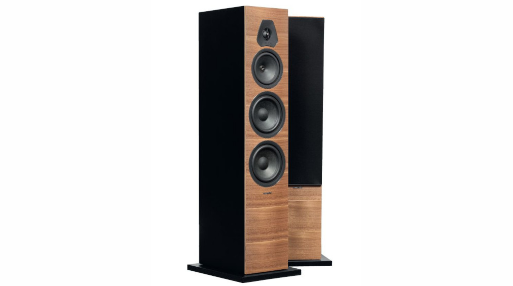

Artykuł pochodzi z Audio 4/2022
Wykonanie Oryginalny wygląd efektem wprowadzenia elementów fi rmowego stylu do zasadniczo prostej obudowy. Ale przede wszystkim - bardzo dobra technika głośnikowa, ze wszystkimi najważniejszymi „patentami” Sonusa – membrany sandwiczowe i celulozowe, wysokotonowy DAD. Nowa topologia zwrotnicy paracross / IFF przynosi doskonałe rezultaty.
Laboratorium Szerokie pasmo i dobre zrównoważenie na wszystkich mierzonych osiach. Czułość 88 dB, impedancja znamionowa 4 omy.
Brzmienie Spójne, plastyczne, akustyczne. Wszystko idealnie poskładane, lekko zmiękczone, zaokrąglone. Rozciągnięty bas, arcyprzyjemna średnica, łagodna i otwarta góra pasma. Kultura, urok, uniwersalność.
Przedstawiane obok kolumny Cantona i Monitor Audio są w ich ofertach pozycjami z serii "środkowych", wcale nie najniższych. W przypadku Sonusa testowana Lumina V wzmacnia podstawową, najtańszą serię. Pojawiła się niedawno, w "drugim rzucie", razem z podstawkową Luminą II i centralną Luminą C1.

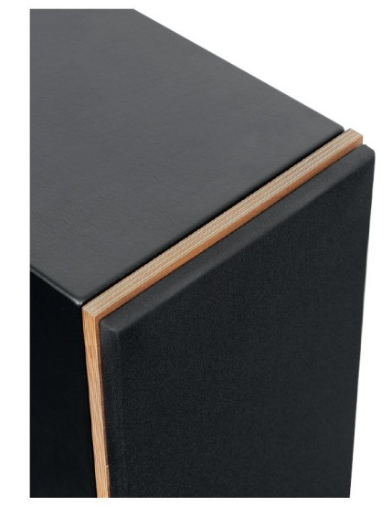

Że jest to sklejka, doskonale widać na jej obwodzie. W dodatku sklejka ta oklejona jest kawałkami forniru (wenge lub orzechowego), przedzielonymi intarsjami z jaśniejszego drewna klonu, co przywołuje wykonanie całych obudów droższych serii.
Front jest grubszy niż widoczny, wystający panel ze sklejki, został częściowo zatopiony w bryle obudowy, co jest relatywnie tanią technologią, ale gustowne połączenie skóry i drewna całkowicie przekreśla wszelką krytykę. Jest też trzecia wersja, najmniej ciekawa – z frontem lakierowanym na czarno, na wysoki połysk.

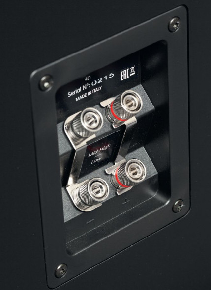

Gniazdo jest zupełnie standardowe, można takie kupić w sklepach dla hobbystów, ale takie oszczędności brzmieniu nie zaszkodzą, a nastrój bardzo poprawia fakt, że Luminy składane są w Włoszech.

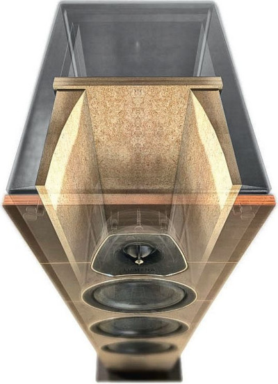

Komora przetwornika średniotonowego ma wyprofilowane boczne ścianki – a więc nie dla pozorów widocznych z zewnątrz, lecz dla realnego wpływu. To też modyfikacja wprowadzona w Luminie V, nie ma jej w Luminie III.
Sonus faber Lumina V - układ głośnikowy
Zmiany mogą być bardzo poważne, co pokazujemy w Laboratorium. Bas-refleks "obsługuje" obydwa głośniki niskotonowe pracujące w jednej komorze. Komora średniotonowego ma boczne ścianki wyprofilowane w kształt "lutni". A więc jednak... Chociaż tego z zewnątrz nie widać, Sonus uznał, że warto tutaj więcej zainwestować nie dla pozorów, lecz dla samego brzmienia.
Może się wydawać, że tak ograniczony zakres zastosowania "lutni" (w stosunku do całych obudów mających taki kształt) nie może mieć dużego wpływu, jednak właśnie w zakresie średniotonowym jest on kluczowy, a dla niskich częstotliwości – mniej istotny (ze względu na relację długości fal do wymiarów obudowy). Sonus faber Lumina V wygląda skromnie, ale ukrywa w sobie to, co najbardziej wartościowe dla brzmienia.

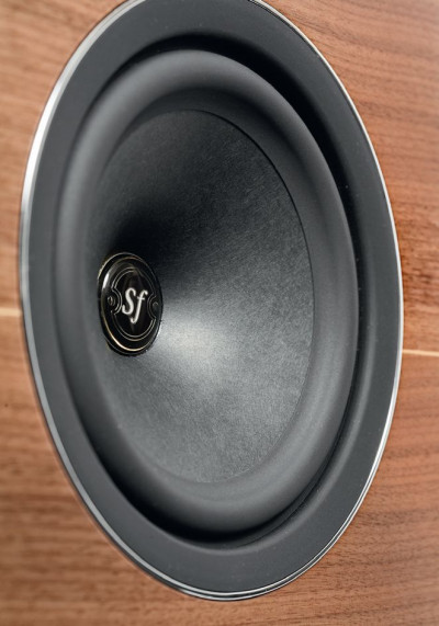

Przetworniki niskotonowe w Luminie V są nie tylko większe niż w Luminie III (18 cm zamiast 15 cm), ich membrany są też bardziej zaawansowane – sandwiczowe, z warstwą sztywnej pianki pomiędzy celulozowymi okładkami.
Luminę III chwaliliśmy za celulozę, bowiem we wcześniejszych niskobudżetowych Sonusach stosowano membrany polipropylenowe i metalowe, a celuloza wyróżniała konstrukcje droższych serii. Jednak w przypadku przetworników niskotonowych zwiększenie sztywności przy zachowaniu dobrego tłumienia wewnętrznego, czemu służy sandwicz celulozowy, jest kolejnym awansem – takie membrany nie są stosowane nawet w droższych Sonetto, a dopiero w Olympicach.
I znowu Sonus faber Lumina V ma się czym pochwalić. Membrana średniotonowego jest z lekkiej, jednowarstwowej celulozy, zmieszanej z innymi naturalnymi włóknami (jakimi dokładnie – producent nie podaje), już bez nakładki przeciwpyłowej, z płaskim "korektorem fazy" (ozdobionym firmowym logo, wytłoczonym również na nakładkach membran niskotonowych). Takie cechy dotyczą średniotonowych również w najlepszych Sonusach.

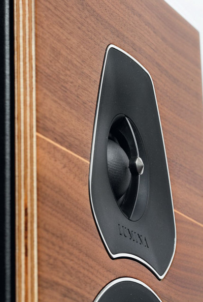

Przetwornik wysokotonowy typu DAD był już przez nas wielokrotnie opisywany – to kopułka jedwabna (tutaj 29-mm), której szczyt jest unieruchomiony punktowo przez szpic wystający (do tyłu) z centrum łuku, umieszczonego w osi pionowej, przed membraną.
Przypomina to soczewki akustyczne, stosowane z kopułkami metalowymi, których zadaniem jest tłumienie efektu break-upu i ewentualnie korekcja charakterystyk kierunkowych, ale w tym przypadku chodzi o działanie mechaniczne – zmianę sposobu pracy kopułki, tak aby jej wierzchołek nie "falował" w fazie przeciwnej do części kopułki znajdującej się bliżej cewki (najefektywniej przetwarzającej najwyższe częstotliwości), które to zjawisko jest z kolei mankamentem "miękkich" kopułek".

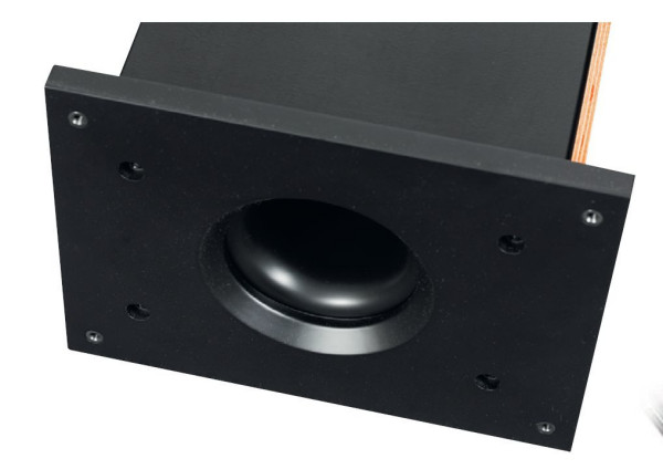

Bas-refl eks przygotowano podobne jak w Townusie 90 – z wylotem na dole, ale z tą ważną różnicą, że w cokole, a nie pomiędzy nim a obudową, co w pewnym stopniu uzależnia sposób promieniowania, a więc i charakterystykę, od dystansu jaki stworzą kolce (na zdjęciu nieobecne) i rodzaju podłogi.
To jeden z kluczowych patentów Sonusa, też obecny w jego wszystkich konstrukcjach. Technika głośnikowa Sonusa opiera się na materiałach naturalnych, co producent szczególnie podkreśla, ale nie ogranicza się do konwencjonalnych rozwiązań.

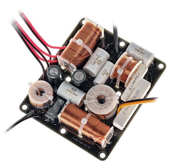

To nowy rodzaj filtrów – żadne voodoo, drogie komponenty i srebrne kabelki (na które i tak nie ma tutaj budżetu), ale faktycznie poważna, "inżynieryjna" zmiana, dająca poważne rezultaty. Zwrotnica Luminy V jest nazwana Hybrid IFF-paracross solution, podczas gdy w Luminie III i innych kolumnach jest to tylko "paracross topology".
Inne są też częstotliwości podziału – w modelu Sonus faber Lumina V znacznie niższe: 260 Hz i 2,6 kHz, w Luminie III – 350 Hz i 3,5 kHz. IFF to skrót od Interactive Fusion Filtering, ale rozwinięcie to znalazłem nie w opisie Luminy V, lecz Maximy Amator – nowej wzorcowej konstrukcji dwudrożnej. W niej właśnie wprowadzono niedawno ten typ filtra, łączący rzadko stosowaną topologię szeregową ze stopniowym zwiększaniem nachylenia zbocza.
Podział z takim filtrowaniem zastosowano też w Luminie V pomiędzy przetwornikiem średniotonowym a wysokotonowym, natomiast podział między średniotonowym (w zasadzie całą sekcją średnio- -wysokotonową) a sekcją niskotonową przeprowadzono typowymi filtrami równoległymi wg wcześniejszej firmowej recepty "paracross". Stąd w sumie "hybryda" IFF i paracross. Sonus zapowiada, że nowy sposób filtrowania będzie wprowadzał sukcesywnie do?kolejnych, również droższych konstrukcji.

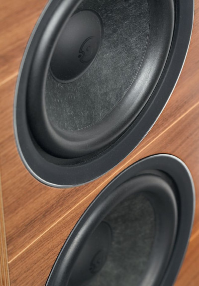

...podobnie jak celulozowa membrana średniotonowego (lub nisko-średniotonowego w układach dwudrożnych).
To wyraźnie słychać, a nie tylko przemawia do wyobraźni fakt zastosowania tutaj membran celulozowych, a tam – metalowych. Można przyznać, że te drugie grają dokładniej i czyściej, że wcale nie obciążają brzmienia czymś wyraźnie sztucznym, za to celuloza dodaje lekkiej "omszałości" i nalotu, a jednak wraz z nim dźwięk wydaje się bardziej prawdziwy. Oczywiście nie wystarczy zastosować pierwszy lepszy przetwornik z membraną celulozową, bo nawet najlepszy trzeba dobrze dostroić, i to nie sam, lecz w ramach całego systemu i całej charakterystyki.

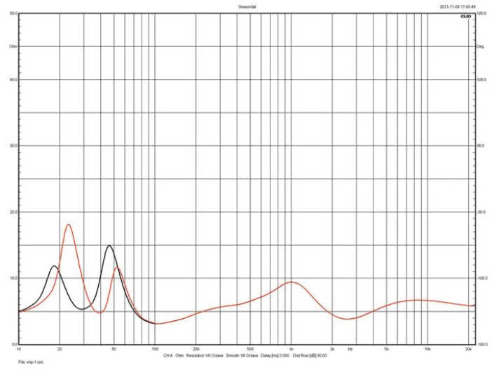

Laboratorium Sonus faber Lumina V

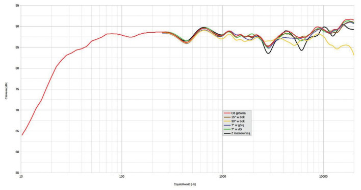

Charakterystyka Lumina V wygląda jeszcze inaczej – w największym skrócie można ją opisać jako zrównoważoną, chociaż lekko pofalowaną. Nie jest tak "wygładzona" jak Silver 500, jednak potraktowanie dokonań konstruktorów Monitor Audio jako wzorcowe zawiesza poprzeczkę bardzo wysoko, zresztą niepotrzebnie, bo takie lokalne nierównomierności, jakie są udziałem Luminy V, nie mają znaczącego wpływu na jakość brzmienia, ważniejsze jest ogólne zrównoważenie i zniekształcenia, których na charakterystyce przetwarzania w ogóle nie widać.
Z kolei na tle większości zespołów głośnikowych, nawet najwyższej klasy, charakterystyka Lumina V prezentuje się bardzo dobrze – jest jedną z najładniejszych u Sonusa.
Ciekawą zmianą względem wielu wcześniejszych konstrukcji jest prowadzenie wysokich częstotliwości – teraz już tylko śladowe wyeksponowanie można dostrzec na samym skraju pasma, a średni poziom powyżej 2 kHz jest taki sam, jak w zakresie nisko-średniotonowym, podczas gdy wszystkie modele testowane w ciągu ostatnich kilku lat demonstrowały wyraźniejsze podbicie wysokich tonów, np. Olympica Nova V w niedawnym teście 1/2022, wszystkie modele Sonetto, a nawet mniejsza Lumina III, więc zmiana następuje "gwałtownie" i wynika z wprowadzenia zupełnie nowego rodzaju fi ltrów IFF.
Komentujemy to również w odsłuchu, a tutaj jest miejsce na analizę bardziej techniczną. Przypadek Sonusa jest bardzo pouczający, bowiem w słyszalny i widoczny w pomiarach sposób pokazuje, że o ukształtowaniu charakterystyki przetwarzania decyduje strojenie zwrotnicy. Że jest to "sprawka" układu elektrycznego, potwierdza porównanie charakterystyk impedancji Luminy III i V. Wyglądają one zupełnie inaczej, działa układ o innej topologii, a nie tylko o różnych wartościach elementów.
Producent podaje pasmo 38 Hz – 24 kHz (bez tolerancji decybelowej), w naszym pomiarze charakterystyka w zakresie 40 Hz – 15 kHz jest prowadzona w ścieżce +/-2,5 dB (powyżej 15 kHz wychodzi z niej tylko o 1 dB) i rezultat taki utrzymuje się nie tylko na osi głównej, ale i na pozostałych, nawet pod kątem 30O w poziomie – tam charakterystyka leży niżej w zakresie najwyższych częstotliwości, jednak dopiero powyżej 18 kHz wychodzi z tej tolerancji.
Nie ma sensu wyszukiwać różnic między przebiegami na osiach +/- 7º, aby podpowiedzieć, czy lepiej usiąść nisko, czy wysoko – nie ma to znaczenia, wszystkie leżą bardzo blisko siebie. Nie trzeba też Luminy V kierować dokładnie w stronę miejsca odsłuchowego. Warto tylko zwrócić uwagę na wpływ maskownicy, też niedramatyczny, ale najbardziej zauważalny – pogłębiają się dołki przy 3 i 6 kHz.
Biorąc pod uwagę zrównoważenie, stabilność (między różnymi osiami) i szerokie pasmo, Lumina V jest wyśmienita, a dochodzi do tego jeszcze bardzo przyzwoita czułość 89 dB (zgodnie z danymi producenta). Zgadza się również impedancja znamionowa – Sonus nie ukrywa, że to 4 Ω, co wynika z 3-omowego minimum przy 100 Hz. Lumina V nie jest tak łatwa do "napędzenia" jak Silver 500 G7 (90 dB, 6 Ω), ale nie sprawi kłopotu większości wzmacniaczy.
Sonus podaje zakres rekomendowanej mocy wzmacniacza 50–300 W, jednak Lumina V raczej nie zdzierży 300 W, jej moc znamionową można oszacować na 200 W. Można poprzestać na 50 W, jeżeli nie musimy grać bardzo głośno – nie oznacza to, że z brzmieniem będzie wtedy coś nie w porządku. Dłuższego komentarza wymaga charakterystyka w zakresie niskich częstotliwości.
Nie pokazuje wyeksponowania "średniego" basu, co robią Townus 90 i Silver 500 G7, zaczyna opadać dość wcześnie (od 70 Hz), ale bardzo powoli. Dzięki temu spadek -6 dB względem poziomu średniego notujemy rekordowo nisko – przy 28 Hz. W pomieszczeniu odsłuchowym dzięki odbiciom tak niskie częstotliwości usłyszmy w pełnej krasie, nie ma się też co obawiać ich nadmiaru czy słabej kontroli – taki kształt charakterystyki wiąże się z dobrą odpowiedzią impulsową.

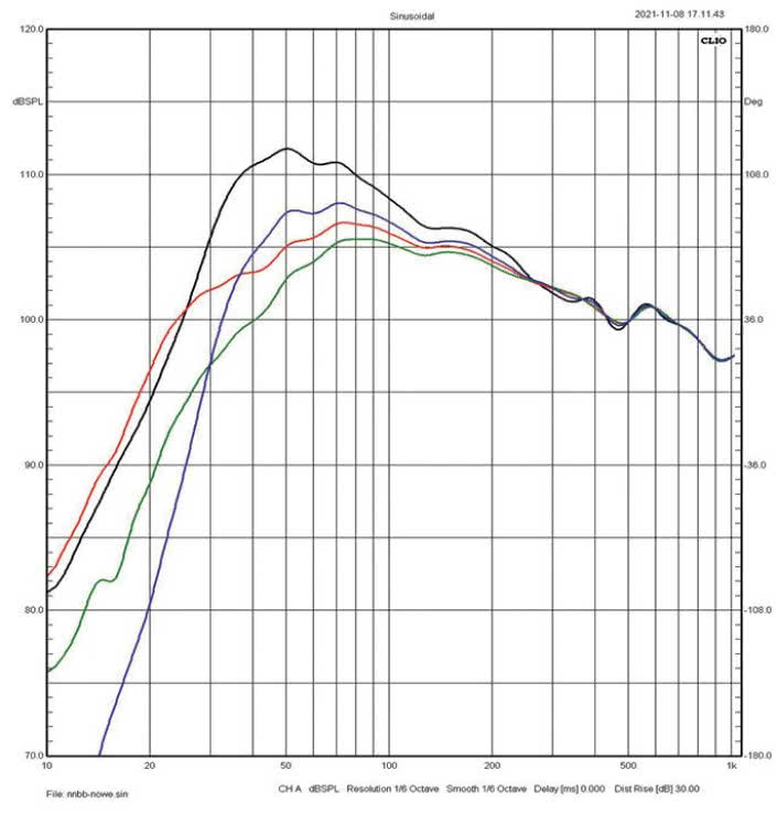

Na rysunku głównym pokazaliśmy w zakresie niskotonowym tylko jedną krzywą, bez żadnych opcji (jak w przypadku Silver 500 G7), ale w zanadrzu mamy więcej materiału, który posłuży nam też do objaśnienia zmian, jakie wprowadziliśmy w naszej metodzie pomiarów.
W ciągu ostatniego roku stopniowo wprowadziliśmy trzy modyfi kacje. Najpierw zmieniliśmy standard z pomiaru symulującego otwartą przestrzeń na półprzestrzeń – co podniosło czułość o 3 dB. Następnie wprowadziliśmy korektę efektu "baffle step", który nie jest właściwie uwidoczniony przy składaniu pomiarów metodą mls i w polu bliskim (u nas to połączenie następuje przy 250 Hz); nieprawidłowość polega na zbyt wysokim poziomie niskich częstotliwości.
Pomiary poprzedniej (test w AUDIO 12/2020) i aktualnej wersji Silver 500 pokazują wpływ tych zmian. Poprzednie Silver 500 nie miały niższej czułości ani bardziej wyeksponowanego basu (przynajmniej nie w takim stopniu), jakby to wynikało z bezpośredniego porównania opublikowanych charakterystyk – poprzednie są bez korekty, aktualne z korektą.
Dodatkowo w poprzednim teście (AUDIO 3/2022) dodaliśmy korektę niskich częstotliwości, uwzględniającą położenie wylotu bas-refleksu – gdy znajduje się w dolnej ściance, jego promieniowanie jest bezwzględnie wzmocnione bezpośrednim sąsiedztwem bardzo dużej powierzchni odbijającej – podłogi, którą można wręcz uznać za integralny element konstrukcji.
O ile kwestia odległości źródeł promieniowania niskich częstotliwości od tylnej ściany, od ścian bocznych, tak jak i miejsca odsłuchowego, pozostaje otwarta i trudno wprowadzać dokładne korekty (poza ogólnym przejściem w tryb półprzestrzeni), o tyle uwzględnienie tego efektu wydaje się w pełni uzasadnione, zwłaszcza w połączeniu z korekcją baffle step, która z kolei obniża poziom niskich częstotliwości. Ostatecznie pojawia się charakterystyka bardziej zbliżona do takiej, jaką usłyszymy, chociaż nigdy dokładnie taka sama, ze względu na nieprzewidywalny rozkład rezonansów.
Pięknie rozciągnięta charakterystyka Lumina V wynika więc zarówno z obiektywnych faktów, jak też ich "interpretacji" przez przyjętą metodę pomiarów. Te fakty to, po pierwsze, bardzo niskie strojenie bas-refleksu, które wcale nie zawsze jest gwarancją niskiego zejścia, a częściej – wcześniejszego spadku. Jeżeli jednak ciśnienie z otworu zostaje wzmocnione bliskością podłogi, możemy uzyskać takie rezultaty.
Zwróćmy przy tym uwagę, że bliskość podłogi wpływa też na samą częstotliwość rezonansową – prześwit między cokołem a podłogą jest kontynuacją tunelu, znajdująca się tam masa powietrza dodaje się do masy powietrza w tunelu samej obudowy i obniża częstotliwość rezonansową.
Na rys. 3. przedstawiliśmy cztery sytuacje realne lub hipotetyczne. Krzywa czerwona to działanie sekcji niskotonowej Lumina V według powyższych założeń. Dla tej opcji składowe charakterystyki (głośników i otworu, których już nie pokazujemy) wskazują na dostrojenie bas-refl eksu do 30 Hz.
Krzywa zielona pokazuje charakterystykę z tak samo zestrojonego układu (do 30 Hz), ale bez uwzględnienia wzmacniającego wpływu podłogi – opada szybciej i tak niskie strojenie nie byłoby efektywne.
Krzywa czarna to sytuacja, gdy prześwit jest tak duży (wysoki), że przestaje działać jako przedłużenie bas-refleksu (w tym pomiarze kolumna leżała na podłodze, a mikrofon znajdował się przy wylocie otworu w cokole), ale z korektą wzmocnienia od podłogi – wówczas system przestraja się do 40 Hz, a charakterystyka wypadkowa jest silnie uwypuklona w szerokich okolicach 50 Hz. Komu będzie brakowało basu w normalnym ustawieniu, może zmierzać do takiego efektu przez zastosowanie znacznie wyższych kolców.
Krzywa niebieska to charakterystyka dla systemu dostrojonego do 40 Hz, ale bez wzmocnienia od podłogi, czyli symulacja rozwiązania, gdyby tunel wyprowadzono nie przez cokół, lecz wyżej – wówczas ciśnienie z otworu byłoby niższe i charakterystyka wypadkowa nie byłaby tak bardzo wzmocniona (jak w wariancie czarnym), chociaż wciąż bardziej wyeksponowana niż przy strojeniu niższym.
Przede wszystkim konstruktorzy, ale również użytkownicy, nie tylko Luminy V, mogą z tego wyciągnąć wiele wniosków – tak wyglądają przykładowe zmiany charakterystyki przy zbliżaniu otworu bas-refleks do dużej powierzchni, np. tylnej ściany. O ile w początkowym etapie zbliżania ciśnienie wzrasta, to przy bardzo niewielkiej odległości, kilku centymetrów, może nawet maleć na skutek przestrajania się całego układu do niższej częstotliwości rezonansowej.
Współpraca sekcji niskotonowej i średniotonowej jest fazowo idealna w bardzo szerokim zakresie częstotliwości (charakterystyka wypadkowa leży najwyżej), mimo niskiego podziału przy ok. 250 Hz.
