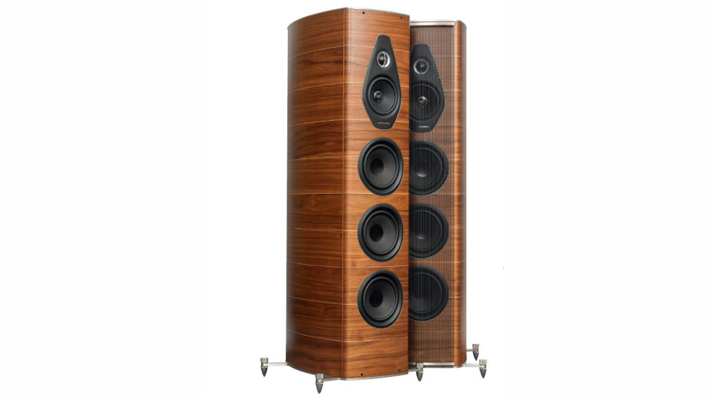

Kolumna Sonus faber Olympica Nova V jest faktycznie zupełnie "nowa" i największa, wyposażona w trzy niskotonowe. Mimo że to wciąż 18-tki, przygotowanie dla nich odpowiedniej objętości spowodowało już nie tylko zwiększenie wysokości, ale też szerokości i głębokości obudowy.
Zwiększając tylko wysokość, trzeba by sięgnąć aż ok. 150 cm, co przy klasycznej konfiguracji spowodowałoby albo nienaturalnie wysoką pozycję tweetera, albo pozostawiło ponad nim "gołą" powierzchnię. Albo sprowokowało do przeniesienia jednego z niskotonowych na górę konstrukcji.
Z kolei poszerzenie obudowy powoduje, że nie jest dopasowana do średnicy głośników niskotonowych, czyli tak wąska, jak na to one pozwalają, co jest dzisiaj dla konstruktorów paradygmatem – chociaż znowu nie ze względów akustycznych, lecz wizualnych.
W takiej obudowie, o takiej objętości i szerokości, można by "zmieścić" dwa 20-cm niskotonowe zamiast trzech 18-cm. Sądzę, że tak nie postąpiono z tego samego powodu, z jakiego w najmniejszej konstrukcji wolnostojącej Nova II mamy jedną 18-tkę, a nie dwie 15-tki – wszystkie konstrukcje muszą bazować na niskotonowych 18-tkach na tyle dobrych i uniwersalnych, że Sonus mógł oszczędzić na projektowaniu i uruchamianiu produkcji różnych typów, skupiając się na jednym, może tylko w wariantach o różnej impedancji.
Czytaj również: Czy kolumny trzeba ustawiać na kolcach?

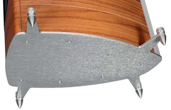

Dolna ścianka jest wzmocniona grubą solidnie przymocowaną aluminiową płytą, której integralnymi częściami są wystające stopy zakończone kolcami. Dzięki temu nic się nie obluzuje i nie wyłamie nawet podczas wielokrotnego przestawiania.
Na pochwałę zasługuje to, że bezkompromisowo pod względem akustycznym dopasowano objętość, nie wciskając trzech 18-tek do obudowy tylko nieco wyższej niż obudowa Olympiki III, co wyglądałoby bardzo elegancko, ale grało gorzej, chociaż wciąż akceptowalnie – jak wskazują pomiary, objętość Olympiki 5 jest bardzo "komfortowa", z zapasem, i nieco mniejsza nie spowodowała jeszcze dużych problemów. Tutaj jednak warunki podyktowali najwyraźniej konstruktorzy, a dizajnerzy się do nich zastosowali.
Edycja Nova powiększyła się nie tylko o trzecią kolumnę wolnostojącą, ale również o drugi model głośnika centralnego (chociaż wydaje się, że popularność klasycznych systemów wielokanałowych maleje) i głośnik naścienny, oczywiście bardzo wygodny jako surroundowy. Pozostaje tylko jeden model podstawkowy – Nova I. Być może również Sonus stwierdził, że miłośnicy monitorów są bardzo głośni (zwłaszcza na forach), ale niezbyt liczni...

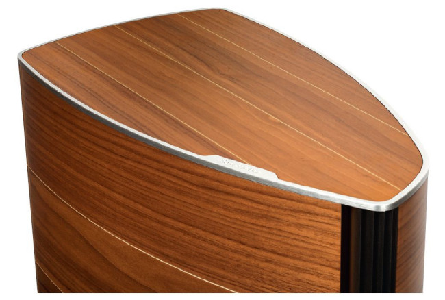

Obudowa w większej części – a więc wygięte boczne ścianki – została wykonana z ośmiowarstwowej sklejki, która jest formowana na odpowiednio wygiętym "kopycie".
Front również wygląda na wygięty, ale tutaj surowcem jest gruba (i początkowo płaska) płyta MDF, od frontu sfrezowana i zaoblona, płynnie przechodząca w ścianki boczne – na łączeniu pojawia się jednak delikatna dylatacja.

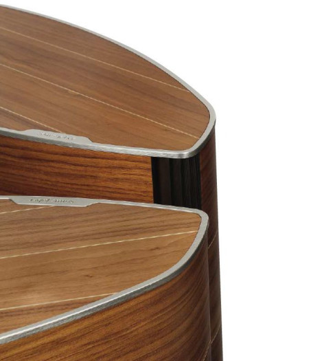

Z kolei górna ścianka to albuminowa płyta przykryta cieńszą sklejką. Zewnętrzne wykończenie to fornir w dwóch wariantach – amerykański orzech lub wenge – położony poziomymi pasami rozdzielonymi intarsjami, co trochę naśladuje sposób wykonania z niezależnych segmentów.

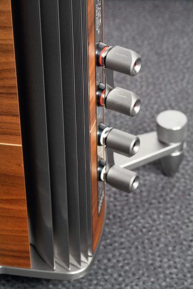

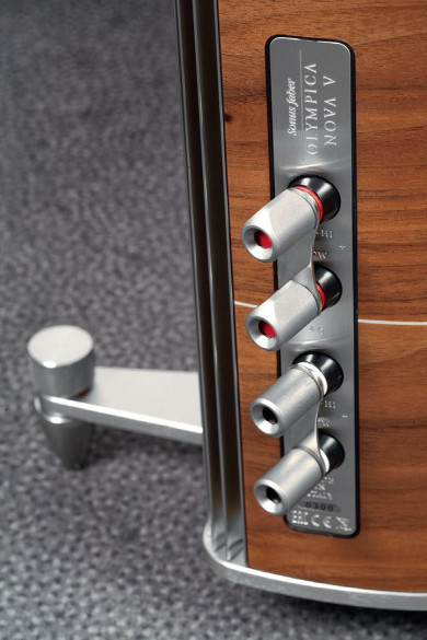

Sonus nie stroni od bi-wringu; w układach trójdrożnych takie podłączenie ma ostatecznie największy sens

Całą dolną ściankę wzmacnia aluminiowa płyta, będąca jednocześnie cokołem z wystającymi na zewnątrz nóżkami, zakończonymi stalowymi kolcami. Tutaj duża zmiana polega na tym, że w pierwszej wersji przednie kolce były dłuższe niż tylne, co powodowało oczywiście celowe pochylenie kolumny do tyłu. Jednak Sonus od pewnego czasu rezygnuje z takiego rozwiązania, kiedyś dla niego charakterystycznego, i większość nowych projektów ustawia pionowo.
Ma to oczywiście znaczenie nie tylko wizualne, ale i akustyczne. Sonus odstąpił od koncepcji "wyrównania czasów dolotu" - czyli wyrównania odległości od centrów akustycznych poszczególnych przetworników do miejsca odsłuchowego, czemu służy pochylenie (ponieważ centrum akustyczne stożkowej membrany jest cofnięte względem powierzchni przedniej ścianki, a więc względem kopułki wysokotonowej).

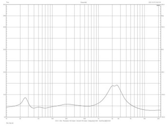

W pierwszej edycji Olympiki wprowadzono nowy wówczas element – oryginalną formę otworu bas-refleks, nazwanego Stealth Reflex, w postaci szczeliny biegnącej pionowo przez całą wysokość tylnej ścianki, co było dobrym pretekstem do zainstalowania tam aluminiowej listwy ze skrzydełkami przypominającymi radiator.
Nie jest to element tak masywny, jak w 800-tkach Bowersa, ale wciąż intrygujący. Sporo jest tutaj dla efektu wizualnego (skądinąd bardzo udanego), bo powietrze uchodzi tylko między jedną parą skrzydełek, a pozostałe są dla ozdoby.
Producent wskazuje oczywiście na zalety akustyczne, a więc na redukcję prędkości przepływu powietrza i turbulencji. Faktycznie jest to oryginalna odmiana tunelu "szczelinowego", który zwykle jest zorientowany w poziomie, na dole lub na górze (z tyłu) obudowy, a tutaj – w pionie. Tunel formuje jedna ze ścianek bocznych i biegnąca wzdłuż niej przegroda.
Takie ustawienie tunelu może być korzystne dla uniknięcia transmisji fal stojących samej obudowy (wlot tunelu nie znajduje się na żadnym z jej skrajów), ale to już nasz wniosek, a nie zapowiedzi producenta. Powiązano to z kolejnym pomysłem – asymetrycznym przekrojem obudowy.

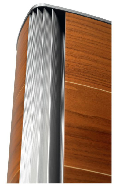

Największa ze szczelin pomiędzy aluminiowymi skrzydełkami, biegnącymi przez całą wysokość tyłu obudowy, jest wylotem tunelu bas-refleks.
Producent nie przypisuje jednak takiej modyfikacji właściwości jeszcze lepszego rozpraszania fal stojących wewnątrz obudowy. Korzyść ma polegać na ukierunkowaniu szczeliny bas-refleks lekko w bok, co z kolei pozwala na eksperymenty – przy określonym ustawieniu kolumn względem niedalekich ścian można szczeliny ustawić na zewnątrz lub do wewnątrz sceny stereofonicznej, zamieniając je miejscami, bowiem kolumny jednej pary są swoimi lustrzanymi odbiciami.
Znowu wspomnimy o szerokim rozpraszaniu najniższych częstotliwości, a więc o raczej niewielkich zmianach, jakie takimi manewrami możemy osiągnąć. Czy szczelina jest skierowana na zewnątrz, czy do zewnątrz, pozostaje niemal w tym samym miejscu i najważniejsza będzie jej odległość od ścian. Przesunięcie kolumn o kilkanaście centymetrów spowoduje większe różnice niż zamiana kolumn miejscami.

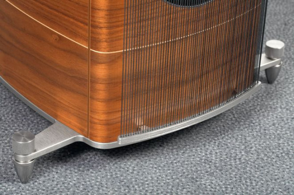

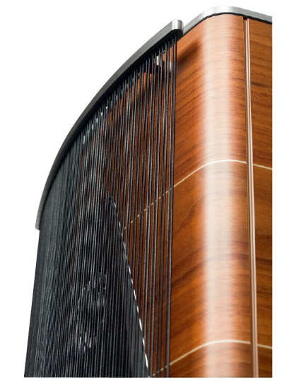

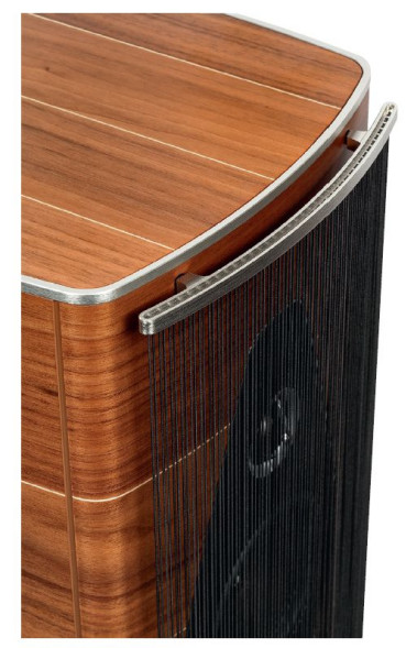

Natomiast projektant Olympiki zaczerpnął bezpośrednio z tradycji Sonusa rodzaj maskownicy – to jeszcze Franco Serblin wymyślił maskownicę "strunową", z elastycznych linek zaczepionych na dwóch aluminiowych listwach, instalowanych na samym dole i na samej górze.
Optymalnie dobrany naciąg gwarantuje, że struny są napięte, ale nie pękną. Może się wydawać, że listwy należy zakładać jednocześnie, do czego byłyby potrzebne dwie osoby, ale jest łatwiej: najpierw wkładamy np. dolną listwę, a potem "dociągamy" drugą do właściwej pozycji; w tym czasie pierwsza wcale nie wyskoczy, bo chociaż działa na nią spora siła, to jest ona skierowana prostopadle do głęboko włożonych, metalowych kołków.
Czytaj również: Co to jest obudowa band-pass?
Kolumny jednej pary są wykonane jako lustrzane odbicia, wyloty bas- -refleksu można więc skierować na zewnątrz lub do wewnątrz (pary kolumn).
Same struny nie będą miały praktycznie żadnego wpływu na promieniowanie, ale czy mogą być skuteczną barierą przed jakimkolwiek zagrożeniem, czy tylko ozdobą? Jednocześnie o możliwość wywoływania odbić fal i zaburzeń charakterystyki jest podejrzana górna listwa, wystająca przecież przed front i znajdująca się niedaleko przetwornika wysokotonowego. A jednak, jak donoszą z Laboratorium, problemu nie ma.

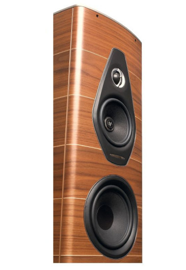

Nie ominęła go również fascynacja Dynaudio, 28-mm kopułki jedwabne tej firmy były stosowane w najwcześniejszych (i do dzisiaj cenionych) monitorach, z Extremą i Esotarem D330 na czele. Dla nowej i małej wówczas firmy również możliwość wskazania, że komponenty pochodzą z renomowanych źródeł, była sposobem budowania własnego prestiżu.
Z czasem się to zmieniło. Na miejsce Dynaudio wszedł Scan-Speak, który dla poważnych klientów (zamawiających duże ilości) wykonuje najróżniejsze modyfikacje, a nawet – na specjalnych liniach produkcyjnych – zupełnie inne modele: począwszy od koszy, przez układy magnetyczne, a skończywszy na membranach.
• Po pierwsze, pozwala to zoptymalizować parametry do konkretnych wymagań (rozsądnego) konstruktora.
• Po drugie, czyni kolumnę niepodrabialną (a dawniej wielu amatorów DIY robiło "kopie" niektórych Sonusów na bazie dostępnych przetworników).
• Po trzecie, dużej już firmie przydaje większego prestiżu bazowanie na własnych przetwornikach, więc Sonus nie chwali się tak głośno, jak kiedyś, z kim współpracuje.
Zresztą projektowanie i produkcja przetworników jest procesem wieloetapowym i rozproszonym, nikt nie robi sam wszystkiego. Specjalistą od "części miękkich" (membrany, zawieszenia) jest niemiecka firma DKM i być może tam też składany jest głośnik wysokotonowy, na oznaczeniu którego znajduje się napis "Made in Germany".
Po całkiem długiej przygodzie z wysokotonowymi przetwornikami pierścieniowymi (m.in. Stradivari) Sonus wrócił do jedwabnych kopułek, ale z ważną i oryginalną modyfikacją, nawiązującą do koncepcji pierścieniowych: w przetworniku nazwanym DAD (Damped Apex Dome) sam szczyt kopułki jest dosłownie unieruchomiony przez malutki stożek ustawiony przed nią na wysięgniku.
Czytaj również: Co to jest obudowa z linią transmisyjną?

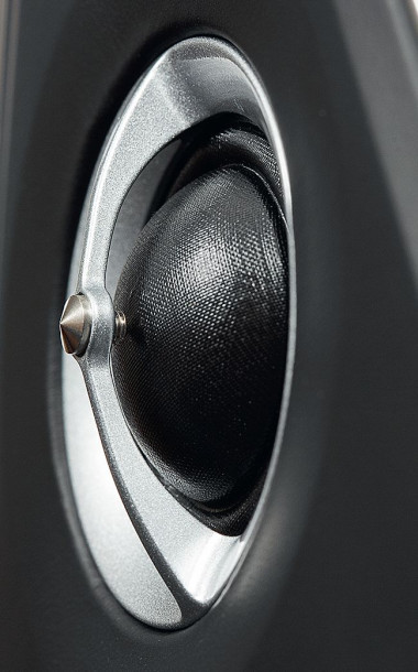

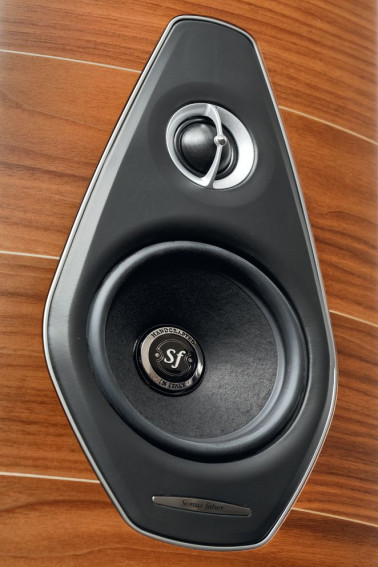

Szczyt jedwabnej kopułki dotyka (i unieruchamia) malutki stożek umieszczony w środku łuku – to jego podstawowa rola.
Nie jest to więc typowa soczewka akustyczna, osłona przed uszkodzeniami ani tylko ozdoba (chociaż przy okazji pełni każdą z tych funkcji), lecz element wpływający na zachowanie się samej membrany.
Sam szczyt miękkiej kopułki, najbardziej oddalony od cewki, przy najwyższych częstotliwościach pracuje w przeciwfazie, więc jego "wyciszenie" poprawia charakterystykę.
Sonus nie stosuje modnych obecne falowodów regulujących charakterystyki kierunkowe – przed kopułką znajduje się tylko płytki, typowy w tym miejscu profil, wykonany jako jedna część z łukiem systemu DAD, wyróżniając się anodyzowanym aluminium.

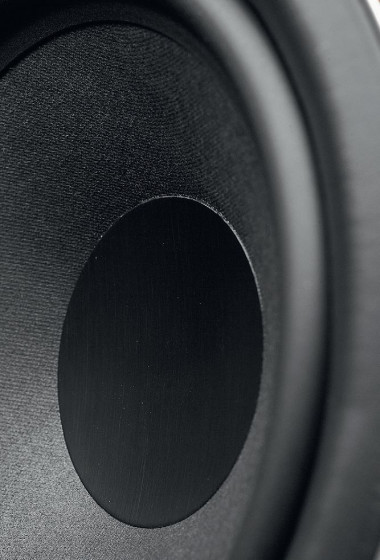

Głośnik średniotonowy ma membranę celulozową z domieszkami innych naturalnych włókien; niezależnie od nich Sonus wrócił tutaj do charakterystycznego wyglądu membran suszonych na powietrzu na "odwróconej" formie.
Naturalnie powstające podczas tego procesu nierównomierności widać na zewnątrz – zobaczyliśmy to po raz pierwszy w "węglowych" 18-tkach Scan-Speaka. W centrum membrany nie ma nakładki przeciwpyłowej, ale ozdobny korektor fazy, wykonany z aluminium, z dodanym z tyłu pierścieniem miedzianym w celu poprawy parametrów układu napędowego (linearyzacja impedancji itd.).
Czytaj również: Co to są krzywe izofoniczne i charakterystyka "fizjologiczna"?
Membrana średniotonowego jest celulozowa – tak jak we wszystkich współczesnych Sonusach.

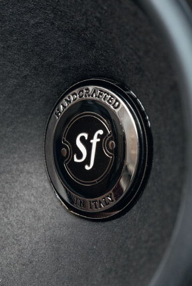

Na jego czole naniesiono dawne logo Sonusa i stylizowany napis "Handcrafted in Italy". Odnosi się to raczej do złożenia całej kolumny albo do samego korektora fazy, bo na samym magnesie widnieje napis... "Made in Denmark".
Głośniki niskotonowe mają z kolei napisy "Made in Italy", chociaż odlewane, aerodynamiczne kosze są takiego samego wzoru (tylko nieco większe) jak średniotonowy.
Sonus stwierdza, że mają też takie same kluczowe elementy ruchome, ale membrana jest istotnie inna: nie tylko większa i usztywniona nakładką przeciwpyłową, lecz "sandwiczowa", złożona z dwóch warstw celulozowych i łączącej je pianki, dzięki czemu jest bardzo sztywna i ma odpowiednią stratność wewnętrzną, a także pewną spójność brzmieniową z celulozowym średniotonowym. Układ magnetyczny wysokotonowego jest neodymowy, pozostałych przetworników – ferrytowy.

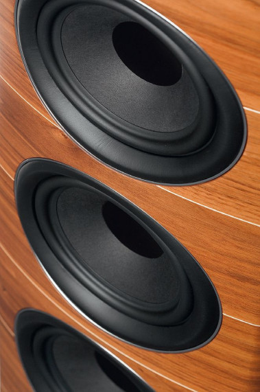

W niskotonowych membrany są sandwiczowe, z dwoma warstwami celulozy połączonej twardą pianką.

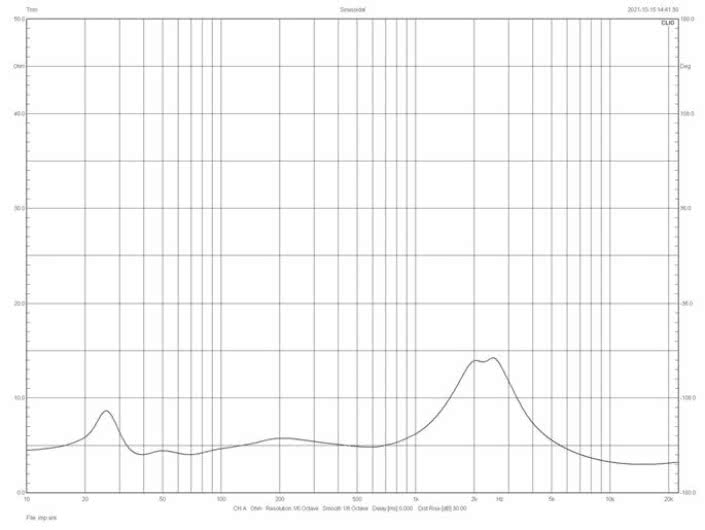

Laboratorium Sonus faber Olympica Nova V

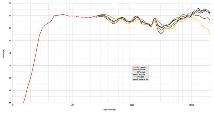

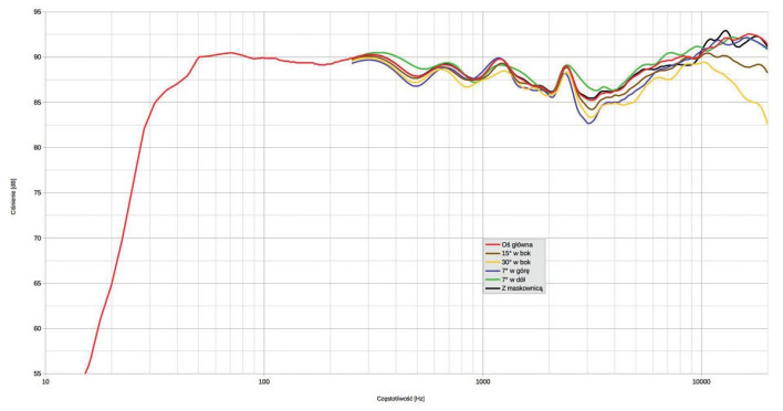

Sonus przedstawia parametry rzetelnie, chociaż nie bardzo precyzyjnie. Pasmo przenoszenia 32 Hz – 35 kHz nie zostało związane z tolerancją decybelową, ale można założyć, że chodzi o standardowe +/3 dB i wtedy zmierzona charakterystyka spełnia ten warunek co najmniej do 20 kHz, gdzie nasz pomiar się kończy, ale wysoki poziom przy tej częstotliwości pozwala sądzić, że nawet do 35 kHz.
Przetwornik DAD rzeczywiście zachowuje się doskonale, jego charakterystyka jest płynna w całym zakresie wysokich tonów i sięga wysoko. Chociaż nie każdemu spodoba się wyeksponowanie, to takie powolne wznoszenie się charakterystyki z dość niskiego poziomu przy 3 kHz nie zagraża rozjaśnieniem.
Poza tym poziom w najwyższej oktawie można obniżyć, ustawiając się na osi 15 kHz, czyli nie "dokręcając" kolumn dokładnie w kierunku miejsca odsłuchowego, tylko pozostawiając osie główne lekko na zewnątrz.
A gdyby do ustalenia odchyłki decybelowej wziąć pod uwagę właśnie tę charakterystykę, w dodatku skorygowaną dla -7º w płaszczyźnie pionowej (wtedy musimy usiąść dość nisko), wówczas zmieścilibyśmy się od 35 Hz w wyśmienitych +/-1,5 dB!
Różnice między charakterystykami w pionie, w zakresie drugiej częstotliwości podziału (powodowane zmianą relacji fazowych między średniotonowym a wysokotonowym), nie są duże, relatywnie największe osłabienie przy 3 kHz, występujące na osi +7º, jest wciąż płytkie i nawet ta charakterystyka może brzmieć dobrze, chociaż teoretycznie najlepszą (leżącą najwyżej) widzimy na osi -7º. Taka charakterystyka pojawiłaby się na osi głównej, gdyby kolumny były lekko pochylone do tyłu... tak jak wcześniejsze Sonusy.
Trzeba też jednak wziąć pod uwagę, że oś główna pomiaru została ustawiona dość wysoko, na 100 cm, pomiędzy średnio- a wysokotonowym. Jeżeli nasza głowa znajdzie się niżej, znajdzie się też bliżej osi -7º. To dzielenie włosa na czworo, skoro charakterystyka z osi głównej leży tylko 1 dB niżej.
Lokalny rezonansik przy 2,5 kHz pochodzi prawdopodobnie od głośnika średniotonowego, ale nie wychodzi ponad średni poziom charakterystyki, która jest lekko "fizjologicznie" wyprofilowana (obniżenie 1,5–5 kHz).
Widać też małe rozejście się charakterystyk w zakresie 400–500 Hz – mimo że dolna częstotliwość graniczna leży niżej, przy 250 Hz, to filtrowanie niskotonowych jest łagodne i w zakresie krótszych fal pojawia się efekt przesunięcia fazy pomiędzy nimi (największy na osi +7º, gdzie różnica odległości między poszczególnymi a miejscem pomiaru jest największa).
Wpływ maskownicy jest pomijalny, obawy dotyczące odbić od górnej listwy napinającej na szczęście się nie sprawdziły. Spadek -6 dB (względem poziomu średniego) w zakresie niskich częstotliwości pojawia się przy 30 Hz, Olympica Nova V "schodzi" więc niżej niż Confidence 30, mimo że bas-refleks dostrojono znacznie wyżej – do 40 Hz, ale to właśnie zapewniło wysoki poziom w tym zakresie.
Czułość to porządne 90 dB i to przy dość łatwej impedancji; chociaż znamionowo jest 4-omowa, to poniżej tej wartości, do poziomu 3 Ω spada tylko w najwyższej oktawie, co nie sprawi problemu żadnemu wzmacniaczowi, a w zakresie niskich częstotliwości minima mają ok. 4 Ω. Dodatkowo pracę niektórym wzmacniaczom ułatwi zniwelowanie górnego bas-refleksowego wierzchołka (dodatkowy filtr w zwrotnicy), po którym został tylko niewielki ślad przy ok. 50 Hz.
Zamiast mocy znamionowej Sonus podaje rekomendowaną moc wzmacniacza – zakres 60–400 W – co wygląda rozsądnie, bo na podstawie cech konstrukcyjnych moc znamionową można oszacować w okolicach 300–400 W.
