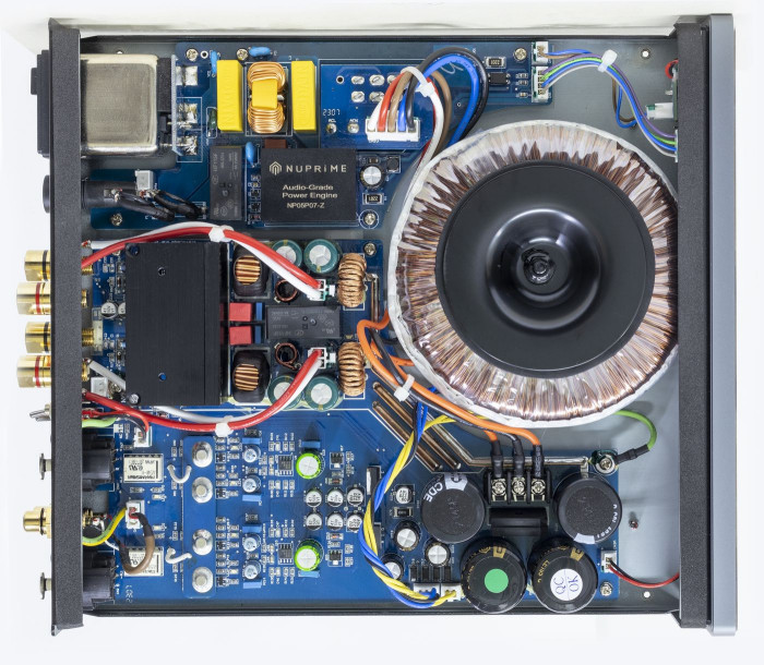

Płytka PCB w AMG STA wykorzystuje ekranowanie przewodu uziemiającego, aby wyeliminować zakłócenia zewnętrzne. Tranzystor JFET o paśmie przenoszenia 300 MHz zapewnia wysoką impedancję wejściową oraz szerokopasmową i szybką reakcję.
Konstrukcja i układ pracujący w klasie A o pojedynczym stopniu wyjściowym wzbogaca naturalną drugą harmoniczną, odpowiedzialną za bogatsze i pełniejsze brzmienie.

• Udoskonalony układ klasy D zmniejsza temperaturę tranzystorów MOSFET o 30% podczas pracy z wysoką częstotliwością przekraczającą 750 kHz (dzięki bardziej precyzyjnej fali PWM), co poprawia efektywność energetyczną i zapewnia stabilność dźwięku. W rezultacie brzmienie staje się bardziej swobodne i naturalne.
• Zastosowanie precyzyjnych rezystorów używanych w lotnictwie o minimalnym marginesie błędu wynoszącym 0,1% (1/1000) zapewnia niski dryft, z współczynnikiem dryftu temperaturowego wynoszącym zaledwie 15 ppm (cząsteczek na milion).
• Nowo opracowany i precyzyjnie dostrojony wtórny układ ujemnego sprzężenia zwrotnego poprawia klarowność dźwięku i precyzję obrazowania, zapewniając wyraźniejsze kontury oraz lepsze pozycjonowanie instrumentów w przestrzeni.
• Dzięki zastosowaniu kondensatorów o dużej pojemności w sekcji zasilania oraz prowadzeniu ścieżek prądowych o niskiej impedancji, urządzenie zyskuje na dynamice i energii. Chwilowa wydajność prądowa jest 1,5 razy większa niż w oryginalnej konstrukcji AMG STA.
• Przy podstawowej częstotliwości oscylacji klasy D mieszczącej się w przedziale 700–750 kHz, system zapewnia znakomitą rozciągłość pasma wysokich tonów oraz wysoką rozdzielczość dźwięku.
• Nowo opracowana sekcja zasilania AC minimalizuje zakłócenia spowodowane zewnętrznym promieniowaniem elektromagnetycznym, a przeprojektowany moduł zasilania SMPS zapewnia wyjątkowo niskoszumowe zasilanie dla obwodów wymagających niskich napięć. Efektem jest ciemniejsze i szersze tło dźwiękowe, które wzbogaca doznania słuchowe.

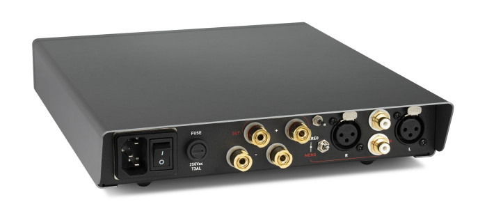

Jak NuPrime AMG STA-SEw trybie mono osiąga lepszą jakość brzmienia i wyższą moc niż w trybie stereo?
Typowe mostkowanie wzmacniacza stereo do trybu mono polega na użyciu wzmacniaczy operacyjnych (OPA), które odwracają fazę sygnału jednego z kanałów. W efekcie oba kanały pracują w przeciwfazie, a ich sygnały są sumowane, co zwiększa moc wyjściową.
NuPrime AMG STA-SE wprowadza zupełnie inne podejście dzięki technologii Single-Ended Direct-Inject Bridge Technology. Rozwiązanie to nie tylko podwaja moc w trybie mono, ale także zapewnia bardziej dynamiczne i żywe brzmienie.
