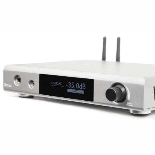

Wyświetlacz nie jest tak wyrafi nowany jak u konkurentów, ale dobrze wypełnia podstawowe zadania.

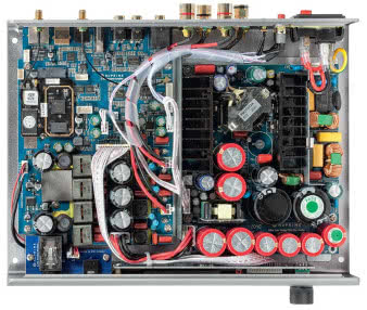

NuPrime Omnia A300 - układ elektroniczny
Zasilacz oraz końcówki mocy zajęły prawą sekcję, po lewej stronie ulokowano elektronikę cyfrową. Do zadań strumieniowych wykorzystywany jest nowoczesny procesor o architekturze ARM, nie mniej obiecujący jest przetwornik cyfrowo-analogowy Cirrus Logic CS43131, układ o wysokiej dynamice (130 dB), obsługujący sygnały PCM 32 bit/384 oraz DSD256, a NuPrime skrzętnie to wykorzystuje (specyfikacja wejścia I2S mówi nawet o częstotliwości 768 kHz, ale jak widać, są to deklaracje nieco na wyrost).

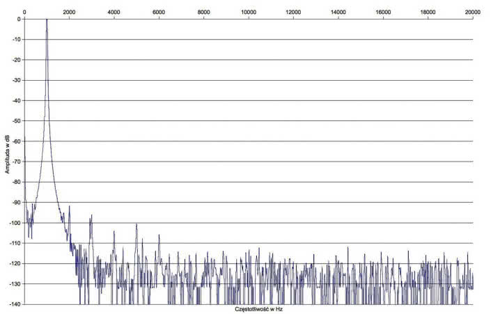

W spektrum harmonicznych (rys. 2) najsilniejsza jest trzecia (-70 dB), druga leży przy -82 dB, a powyżej -90 dB widać jeszcze czwartą, piątą... i czternastą.

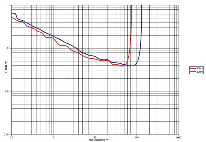

Sporo tego, ale bez paniki. Z rys. 3. wyczytamy, że najniższe THD+N uzyskujemy dla relatywnie niewysokich mocy, kształt wykresu razem z wysokimi harmonicznymi i niskim współczynnikiem tłumienia przypomina trochę... zachowanie wzmacniaczy lampowych.
