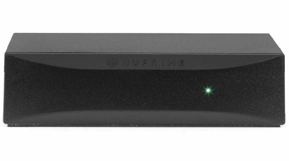

Obudowa jest malutka, urządzonko waży 250 g. NuPrime Omnia Stream Mini DAC nie ma żadnego wyświetlacza ani przycisków, obsługa jest w pełni zdalna.
Pojedyncza dioda przekazuje wprawdzie kodowane kolorami informacje o stanie połączenia sieciowego, ale jej też nie musimy "na okrągło" widzieć. Stream Mini DAC prawdopodobnie wyląduje gdzieś z tyłu i będzie swoją rolę odgrywać "zakulisowo".

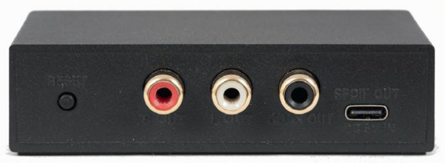

Ledwo widoczne oznaczenia gniazd nie powinny być problemem, w tak prostych sprawach wystarczy minimum doświadczenia. Do dyspozycji jest tradycyjna para wyjść analogowych (RCA) oraz jedno wyjście cyfrowe (współosiowe).
Omnia Stream Mini DAC ma wyjście analogowe oraz cyfrowe (współosiowe); gniazdo USB to wyłącznie źródło zasilania.
Jest jeszcze wprawdzie złącze USB, ale wyłącznie jako gniazdo zasilające. W zestawie dostajemy przewód zasilający USB, ale nie ma zasilacza. Wystarczy najzwyklejszy (nawet taki od telefonu), można też szukać lepszych.
