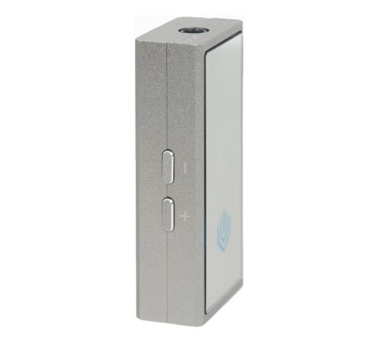

Przenośna "kostka" ma wielkość zbliżoną do popularnych nośników pendrajw, jest tylko minimalnie większa niż AudioQuest DragonFly Red. Korpus wykonano z aluminium, na jego przeciwległych ściankach znajdują się wejścia i wyjścia.
NuPrime Hi-mDAC prezentuje się skromnie i technicznie, mniej bajerancko niż "piękniś" AudioQuesta. Głośność regulujemy w nim za pomocą dwóch przycisków, układ działa precyzyjnie, w wielu krokach, przejście od niskich do wysokich poziomów zajmie dłuższą chwilę.

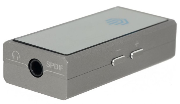

Dwa wyjścia zintegrowano w jednym 3,5-mm gnieździe – w zależności od użytego wtyku możemy mieć albo sygnał analogowy (dla słuchawek) albo cyfrowy (kablem optycznym). Ten ostatni jest raczej ciekawostką, bo Hi-mDAC pracuje wówczas jako przejściówka ze standardu USB na optyczny (a więc ze zupełnym pominięciem doskonałej sekcji C/A i wyjścia analogowego).
Podstawowym trybem pracy NuPrime Hi-mDAC jest wyjście słuchawkowe. Elastyczność w obsłudze słuchawek różnego typu gwarantuje wyjątkowy układ automatycznego wyboru czułości, bazujący na pomiarach impedancji obciążenia (słuchawek), w zakresie 32-600 Ω. Wejście to uniwersalne złącze USB.

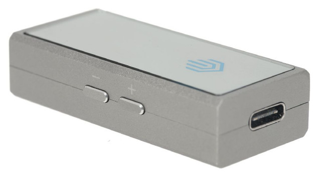

Źródłem sygnału może być komputer, telefon lub np. tablet. W komplecie znajduje się przewód z końcówkami USB-A i USB-C, podobnie jak w przypadku konkurencyjnych urządzeń praca ze sprzętem mobilnym Apple wymaga dodatkowej przejściówki (tzw. Apple Camera Connection Kit).
Wejście to nowoczesne gniazdo USB-C, przetwornik współpracuje z komputerami oraz sprzętem mobilnym.

W niepozornym 3,5-mm gnieździe kryje się wyjście słuchawkowe oraz cyfrowe (optyczne).
Daje ona możliwość uproszczenia konstrukcji urządzenia, więc NuPrime korzysta właściwie z gotowca, który załatwia dwie podstawowe sprawy. Pozostaje jeszcze interfejs wejściowy, ale akurat tutaj producent ma doświadczenie (które zdobył projektując sprzęt stacjonarny) i stosuje własny układ.

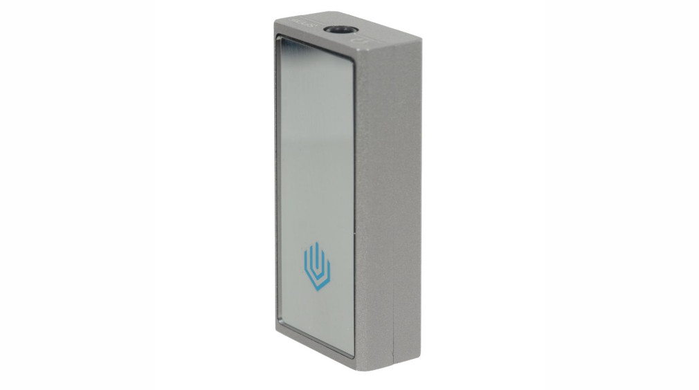

We wnętrzu umieszczono miniaturowy wskaźnik typu sygnałów cyfrowych, który widać przez półprzeźroczyste wieko obudowy, tuż przy niebieskim logo.
