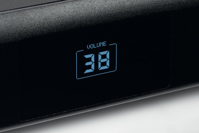

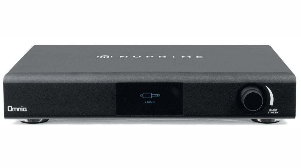

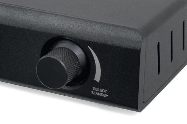

Urządzenie ma tylko 28 cm szerokości i 6 cm wysokości. Obudowa została wykonana bardzo solidnie (aluminium), prezentuje się nowocześnie, ale dyskretnie. Spory wyświetlacz nie eksploduje ani soczystymi kolorami, ani nowoczesną grafiką – ma bladoniebieski odcień i skupia się na sprawach podstawowych, głównie informacjach o wybranym wejściu i ustalonym poziomie głośności. Właściwie wszystkie funkcje obsłużymy jednym pokrętłem.

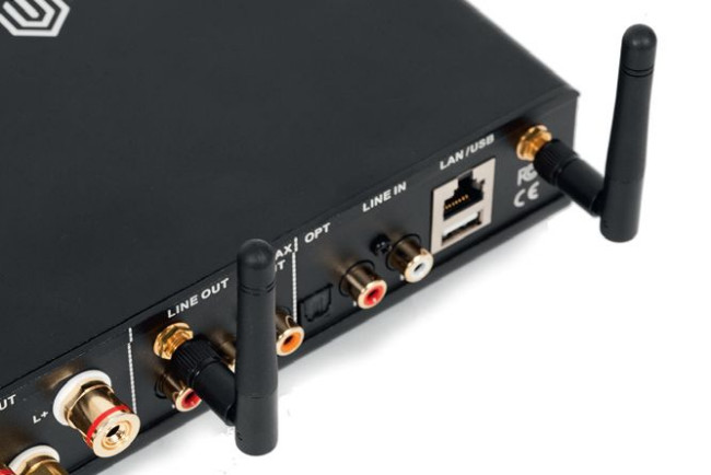

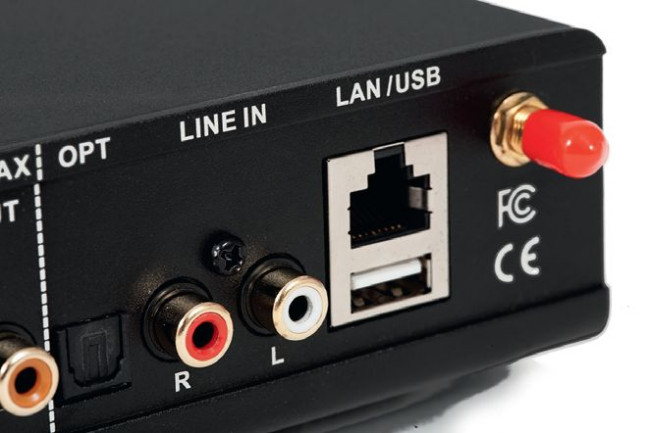

Możliwości sieciowe wiążą się oczywiście z transmisją LAN oraz Wi-Fi, jedna z dwóch anten służy Bluetooth (z kodowaniem aptX HD). Pliki można też "przynieść" na nośnikach USB. Jedno wejście analogowe, liniowe jest ratunkiem na wiele okoliczności, służy również do podłączenia gramofonu.

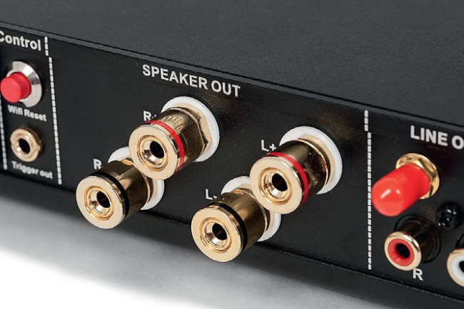

Z kolei wejście optyczne może się przydać do podłączenia telewizora. NuPrime Omnia A200 ma także niskopoziomowe wyjście RCA oraz wyjście cyfrowe (współosiowe). Niska obudowa nie pozwoliła na luksusy, terminale głośnikowe są pojedyncze i z braku miejsca ustawione na skos.

Wyświetlacz podkreśla nowoczesność A200, chociaż pokazuje informacje podstawowe.

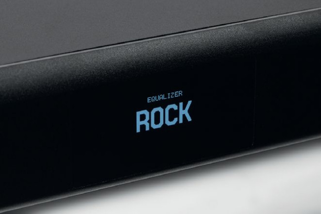

Po wywołaniu specjalnej funkcji docieramy do korekcji EQ; warto spróbować.
Za obsługę wszystkich funkcji odpowiada jedno sprytne pokrętło.

W sekcji DSP zawarto ustawienia korekcji częstotliwościowej. Podstawowym trybem jest FLAT; poza charakterystykę liniową wychodzą korekcje Loudness (trzy warianty) i ustawienia Rock, Jazz, Pop, Classic. Część z nich została udokumentowana (charakterystykami) w instrukcji obsługi.

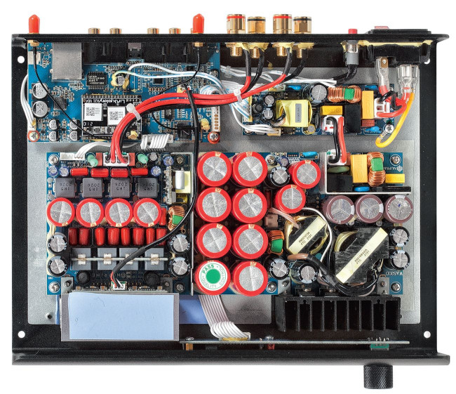

Górna ścianka obudowy jest gładka, jedyne (i dość skromne) szczeliny wentylacyjne znajdziemy po bokach. To zwiastun techniki impulsowej, którą NuPrime stosuje od dawna.
Wzmacniacz wyposażony jest w komplet - impulsowy zasilacz oraz końcówki mocy w klasie D. Wygląda na to, że są to firmowe obwody NuPrime, a nie gotowce od innych producentów.

Na tylnej ściance takiego malucha nie można zmieścić wielu gniazd, ale pomaga koncepcja skoncentrowania się na źródłach sieciowych.
Do komunikacji bezprzewodowej przewidziano dwie anteny, niezależnie dla Wi-Fi i Bluetooth.
Wejście analogowe jest tylko jedno. Dzięki niemu mamy możliwość podłączenia gramofonu (oczywiście za pośrednictwem korekcji RIAA).
Ustawione ukośnie zaciski głośnikowe są dość niewygodne, pomogą końcówki bananowe.

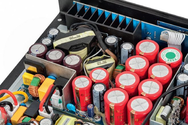

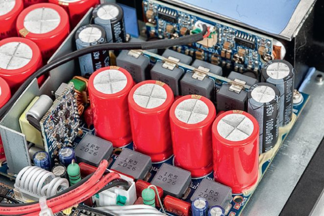

W ciekawy sposób pracuje już sam zasilacz, złożony z dwóch sekcji, dla niskiej i wysokiej mocy, które załączane są w zależności od zapotrzebowania, jakie generują układy audio. W skrajnych sytuacjach (gdy potrzebna jest najwyższa moc wyjściowa) obydwie gałęzie zasilające pracują jednocześnie.
Końcówki w klasie D mają dwustopniowe filtry wyjściowe, jednak NuPrime nie wspomina o obecności dodatkowych obwodów kompensujących, które niwelowałyby wrażliwość pasywnych filtrów na zmiany impedancji obciążeń; efekty zobaczymy w Laboratorium.
W kompaktowej obudowie jest niewiele wolnego miejsca, większość zajmują dwa moduły z towarzyszącymi im radiatorami. Gdy patrzymy na wzmacniacz od frontu, moduł prawy to zasilacz, lewy (z grafitowymi "puszeczkami" przy radiatorze) to blok końcówek mocy.

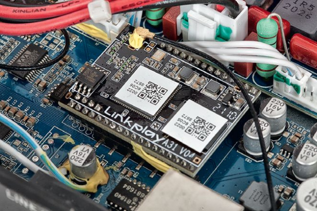

Na dużej płytce widnieje logo firmy, co wskazuje na jej własny projekt tych układów. W tylnej części znajduje się elektronika cyfrowa i strumieniowa (procesor Mediatex dla sekcji sieciowej oraz Qualcomm dla transmisji Bluetooth – z kodowaniem aptX HD).

Niewielka obudowa wymagała bardzo starannego rozplanowania układów.
Oryginalny zasilacz ma dwie sekcje, załączane w różnych konfiguracjach, w zależności od zapotrzebowania na moc wyjściową.
Końcówki mocy to autorskie opracowanie NuPrime, na co w technice impulsowej porywa się niewielu producentów.
Dla modułu strumieniowego pozostało już niewiele miejsca, ale więcej nie jest potrzebne.

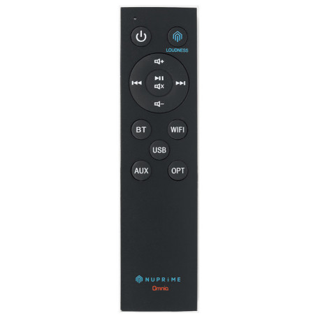

Pilocik jest mały i zgrabny, ale daje dostęp do wszystkich (nawet zaawansowanej korekcji) funkcji.

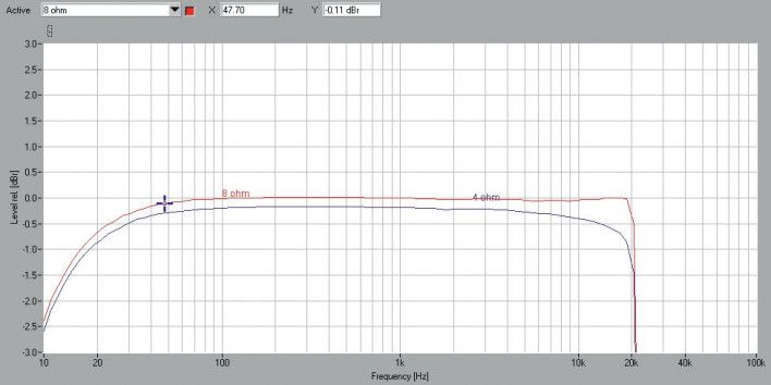

W A200 uporano się za to z niestabilnością charakterystyk częstotliwościowych (rys. 1), z czym miał problem model A300. Widać natomiast typowe dla konwersji analogowo-cyfrowej nagłe "ucięcie" charakterystyk przy ok. 22 kHz (przetwornik A/C pracuje tutaj najprawdopodobniej z częstotliwością 44,1 kHz); takie ograniczenie pasma nie powinno występować w przypadku źródeł cyfrowych (w tym sieciowych).

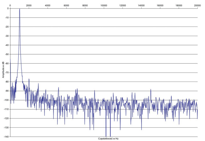

Spadki (niemające już związku z fi ltrami wyjściowymi) widać także w zakresie najniższych częstotliwości (ok. -2,5 dB przy 10 Hz). W spektrum harmonicznych (rys. 2), oprócz wysokiego poziomu szumów, widać drugą (-77 dB), czwartą oraz kilka nieparzystych.

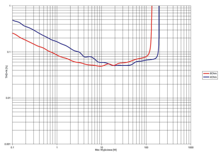

THD+N (rys. 3) nie osiągają imponujących minimów, ale są niższe od 0,1% już od niskich mocy wyjściowych. Współczynnik tłumienia jest umiarkowany (46), podobnie jak w C389.
