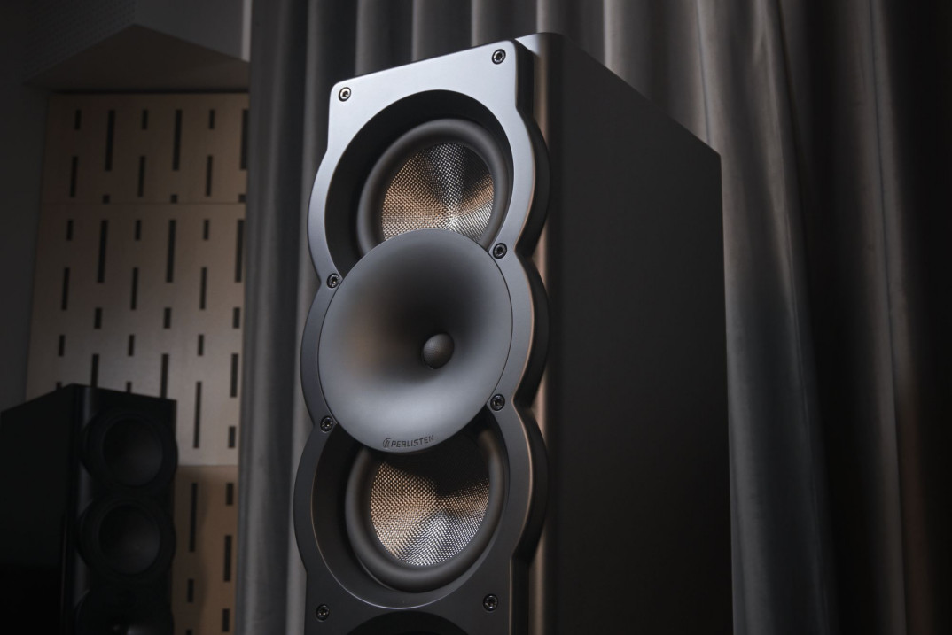

Perlisten prezentuje nową serię A, na którą składają się dwa modele kolumn podłogowych - A4t, A3t oraz podstawkowy A3m. Wszystkie oferują konstrukcję acoustic suspension, przetworniki z włókna węglowego oraz 35 mm kopułki Teteron, czyli technologie znane z flagowych serii marki.
Technologie zastosowane w serii A
Seria A to nowy rozdział w ofercie Perlisten – projekt celowo odchodzący od zaawansowanego układu DPC (Directivity Pattern Control), który definiował konstrukcje z wyższych serii tej marki.
Każdy model korzysta z tej samej platformy przetworników: 35-milimetrowej kopułki wysokotonowej z kompozytu Teteron oraz 215-milimetrowych przetworników niskotonowych z membraną z włókna węglowego, pracujących w konfiguracji long-throw i zoptymalizowanych pod kątem niskich zniekształceń.
Falowód tweetera został zaprojektowany w celu zapewnienia kontrolowanej kierunkowości oraz spójności fazowej w punkcie podziału z sekcją niskotonową. Cała seria charakteryzuje się liniowością w zakresie 100 Hz – 10 kHz (±2 dB), co potwierdzają pomiary zgodne z normą CTA-2034 (Klippel NFS).
W zależności od modelu obudowy pracują w różnych konfiguracjach: Perlisten A3m to konstrukcja typu acoustic suspension (zamknięta), natomiast Perlisten A3t i Perlisten A4t to konstrukcje wentylowane (bass-reflex) z portami umieszczonymi na froncie obudowy. Taki układ ułatwia ustawienie kolumn w typowych pomieszczeniach bez nadmiernego wpływu akustyki tylnej ściany.
Zwrotnice zostały zoptymalizowane pod kątem fazy i współpracy czasowej między przetwornikami. W każdym modelu zadbano o wysoką odporność mocową (do 350 W) oraz zdolność do osiągania wysokiego poziomu SPL – od 112,1 dB w A3m do 113,9 dB w A4t – przy zachowaniu zniekształceń poniżej 3% (2. i 3. harmoniczna, 100–20 000 Hz).
Cała seria została przetestowana i zoptymalizowana w systemie pomiarowym Klippel NFS, a charakterystyki kierunkowe i indeksy dyspersji (ER, DI) potwierdzają jej przydatność zarówno w systemach stereo, jak i w instalacjach wielokanałowych, gdzie istotna jest kontrola rozpraszania i spójność tonalna między kanałami.

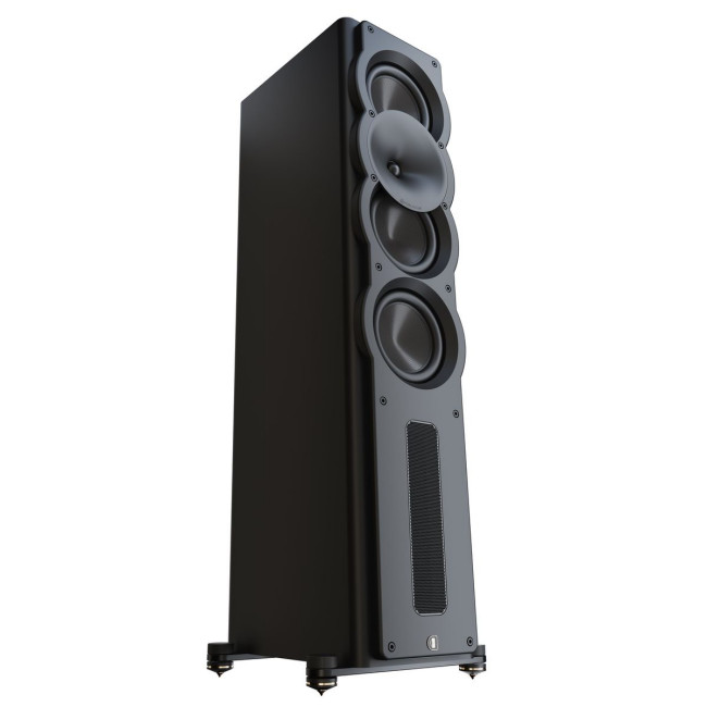

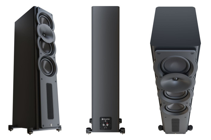

Kolumny podłogowe 2,5-drożne Perlisten A4t
Kolumny podłogowe Perlisten A4t zaprojektowano z myślą o wysokiej dynamice, niskich zniekształceniach i basie sięgającym realnie 19 Hz bez subwoofera. Konstrukcja bazuje na trzech 215-milimetrowych przetwornikach niskotonowych z membraną z włókna węglowego oraz 35-milimetrowej kopułce wysokotonowej z kompozytu Teteron, osadzonej w falowodzie o zoptymalizowanej geometrii.
Kolumna pracuje w układzie 2,5-drożnym i wykorzystuje obudowę wentylowaną typu bass-reflex z przednim portem, co ułatwia ustawienie w pomieszczeniu i zapewnia dobre warunki pracy także w mniejszych przestrzeniach. Zdolność do generowania maksymalnego poziomu SPL na poziomie 113,9 dB oraz liniowe zejście basu do 19 Hz (w warunkach pokojowych) sprawiają, że A4t radzi sobie z każdym repertuarem – od dużych składów orkiestrowych po filmowe ścieżki dźwiękowe o dużej skali.
Zwrotnica została zoptymalizowana pod kątem spójności fazowej, a konstrukcja kolumny została pomierzona i zestrojona przy użyciu systemu Klippel NFS, zgodnie z normą CTA-2034. Efektem jest przewidywalna odpowiedź kierunkowa i wysoka czytelność sceny, również poza osią odsłuchu.
Czytaj również nasze testy kolumn głośnikowych Perlisten
Perlisten A4t - specyfikacja techniczna
• Konstrukcja: 2.5-drożna
• Budowa: Pasywna (wymaga wzmacniacza)
• Obudowa: bass- reflex
• Głośniki wysokotonowe: 35 mm kopułka z kompozytu Teteron
• Głośniki niskotonowe: 3 x 215 mm membrana z włókna węglowego, konstrukcja long-throw
• Bas-refleks: przód
• Zalecana moc wzmacniacza: 50 - 350W
• Pasmo przenoszenia: 36 - 24kHz (-6dB); 27 - 27kHz (-10dB)
• Impedancja: 4 Ω
• Maksymalny SPL: 113.9dB peak
• Czułość: 88.5dB / 2.83v / 1.0m
• Wysokość: 1285 mm
• Szerokość: 280 mm
• Głębokość: 450 mm
• Waga: ok. 50 kg (brutto)

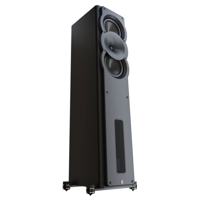

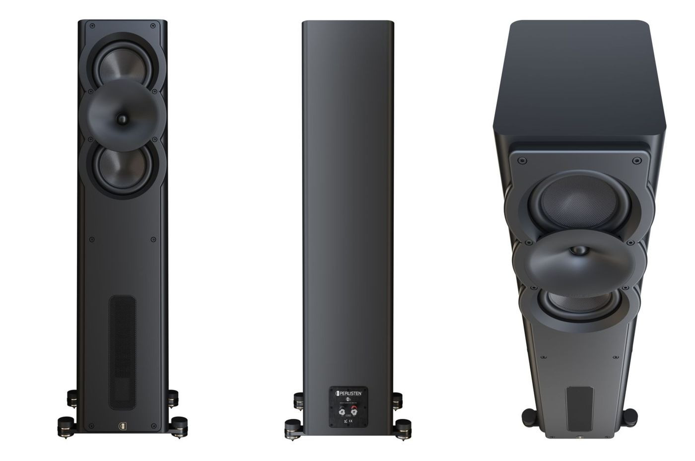

Kolumny podłogowe 2-drożne Perlisten A3t
Kolumny podłogowe Perlisten A3t zaprojektowano jako 2-drożną konstrukcję wentylowaną typu bass-reflex. Wykorzystano w nich te same przetworniki co w modelu A4t – dwie 215-milimetrowe jednostki niskotonowe z membranami z włókna węglowego oraz 35-milimetrową kopułkę wysokotonową z kompozytu Teteron, pracującą w falowodzie o kontrolowanej kierunkowości.
Przedni port bass-reflex pozwala ustawić kolumnę bliżej tylnej ściany bez ryzyka nadmiernego podbicia basu. A3t osiąga maksymalny poziom ciśnienia akustycznego na poziomie 113,2 dB, zachowując przy tym wysoką dynamikę i niski poziom zniekształceń, nawet w większych pomieszczeniach.
Zejście basu do 17 Hz w warunkach pokojowych pozwala na pełnopasmowy odsłuch bez potrzeby wspomagania subwooferem. A3t sprawdzi się zarówno jako główna para kolumn w systemie stereo, jak i jako przednie kolumny w kinie domowym.
Perlisten A3t - specyfikacja techniczna
• Konstrukcja: 2-drożna
• Głośniki niskotonowe: 2 x 215 mm membrana z włókna węglowego
• Zalecana moc wzmacniacza: 50 - 300W
• Pasmo przenoszenia: 33 - 27kHz (-6dB); 24 - 27kHz (-10dB)
• Impedancja: 4 Ω
• Maksymalny SPL: 113.2dB peak
• Czułość: 88.4dB / 2.83v / 1.0m
• Wysokość: 1285 mm
• Szerokość: 280 mm
• Głębokość: 390 mm
Gwarancja: 24 miesiące
Cena: 22 990 zł / 2 szt.

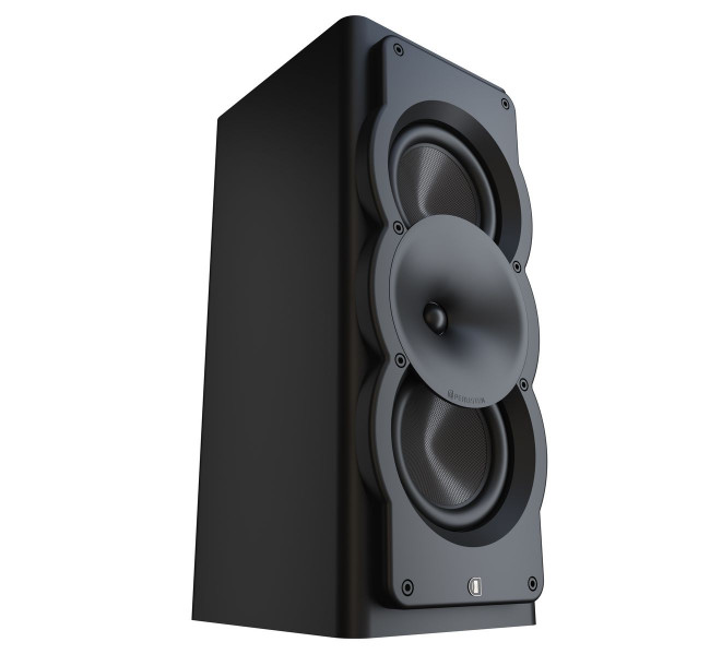

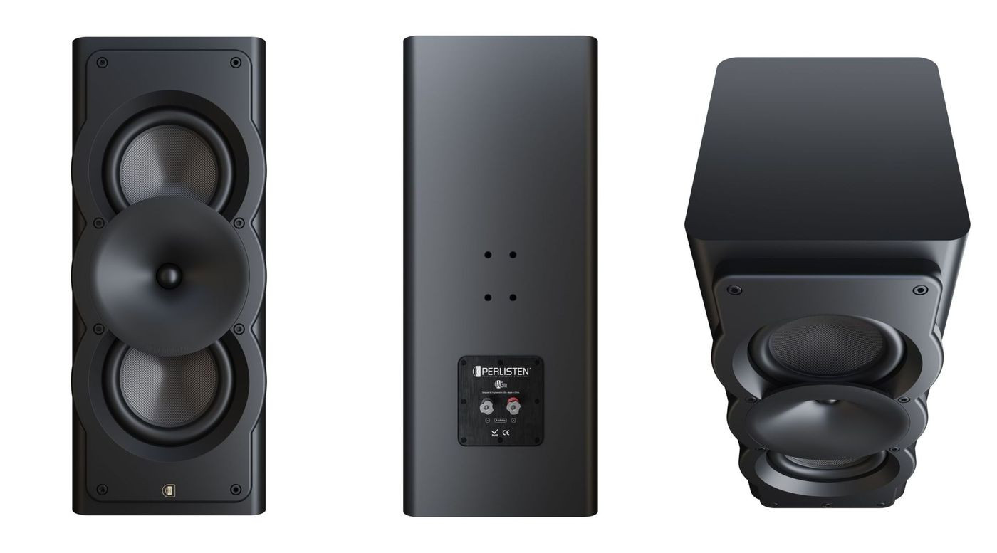

Kolumny podstawkowe 2-drożne Perlisten A3m
Perlisten A3m to najbardziej kompaktowy model w serii A. To monitor o wysokości 67,5 cm i wadze niemal 30 kg, zaprojektowany jako 2-drożna konstrukcja zamknięta (acoustic suspension). W jego wnętrzu pracują dwa 215-milimetrowe przetworniki niskotonowe z membraną z włókna węglowego oraz 35-milimetrowa kopułka wysokotonowa z kompozytu Teteron, osadzona w falowodzie.
Zamknięta obudowa zapewnia precyzyjną kontrolę w zakresie niskich częstotliwości i ułatwia integrację z subwooferem w systemach wielokanałowych. Jednocześnie Perlisten A3m osiąga zejście basu do 31 Hz w warunkach pokojowych, a jego maksymalne SPL wynosi 112,1 dB — parametry typowe dla podłogowych konstrukcji o znacznie większej objętości.
Zrównoważona charakterystyka i zgodność kierunkowa z większymi modelami pozwalają na wszechstronne zastosowanie — A3m sprawdzi się jako wysokiej klasy monitor stereo, kolumna centralna (LCR), bądź element systemu surround w kinie domowym z ambicjami.
Perlisten A3m - specyfikacja techniczna
• Budowa: pasywna (wymaga wzmacniacza)
• Zalecana moc wzmacniacza: 50 - 250W
• Uchwyty w zestawie: nie
• Pasmo przenoszenia: 44 - 24kHz (-6dB); 37 - 27kHz (-10dB)
• Impedancja: 4 Ω
• Maksymalny SPL: 112.1dB peak
• Czułość: 88.1dB / 2.83v / 1.0m
• Wysokość: 675 mm
• Szerokość: 280 mm
• Głębokość: 350 mm
