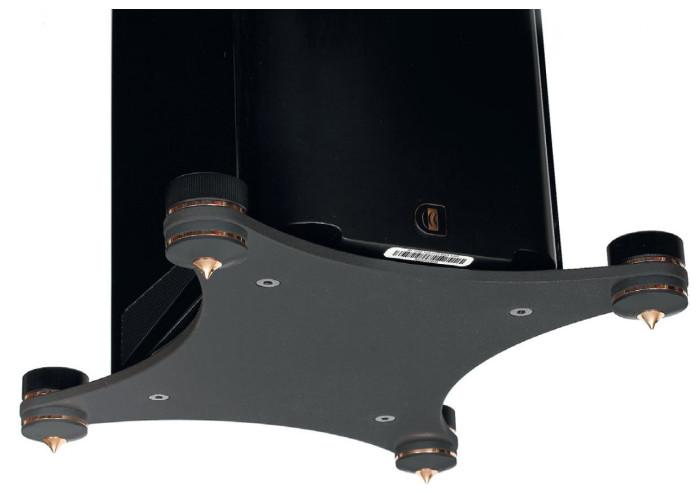

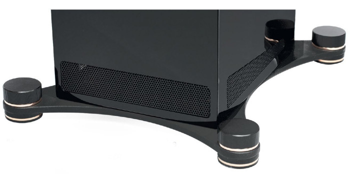

Ciężki cokół szeroko rozstawia nóżki i bezpiecznie stabilizuje kolumnę.

"Ostateczny" wylot systemu bas-refleks ma formę trzech okien w dolnej części obudowy – z tyłu i na bokach.
Tym bardziej jest to objętość zbyt duża dla opcji zamkniętej (dobroć Qtc poniżej 0,5), w którą Perlisten konsekwentnie wyposaża wszystkie swoje kolumny. Tutaj pojawia się kolejne oryginalne, jednak niewygodne rozwiązanie, bowiem aby obudowę zamknąć, wkładając w tunel walec z gąbki (jest na wyposażeniu), należy odkręcić cały ciężki, stalowy cokół – albo zrobić to, zanim go zainstalujemy, bo kolumny przyjeżdżają z tym fragmentem "do samodzielnego montażu".
Gdy tunel jest otwarty, ciśnienie z niego przechodzi do płytkiej dolnej komory obudowy, otwartej z tyłu i po bokach. Być może w ten sposób stworzono filtr akustyczny, tłumiący pasożytnicze rezonanse obudowy lub tunelu – ale producent nic o specjalnych zaletach tego rozwiązania nie wspomina.
Ponieważ charakterystyka z systemu zamkniętego opada bardzo wcześnie, a wkładanie i wyjmowanie zatyczki jest kłopotliwe, więc również na podstawie prób odsłuchowych naszego testu sugerujemy, aby opcji tej użyć tylko wtedy, gdy kolumny mają pracować w systemie wielokanałowym z subwooferem, co przecież jest poważnie brane pod uwagę w przypadku każdej konstrukcji Perlistena – a subwooferów ma on w bród.

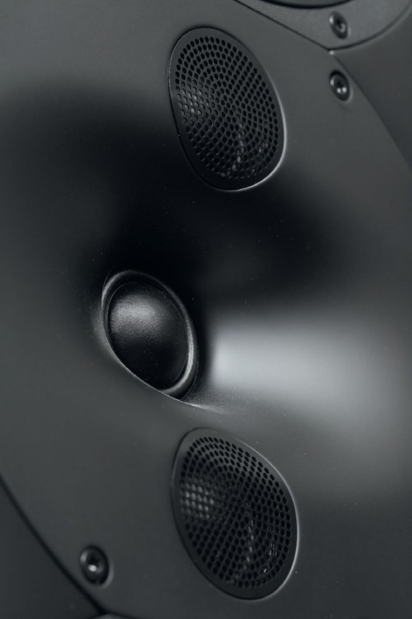

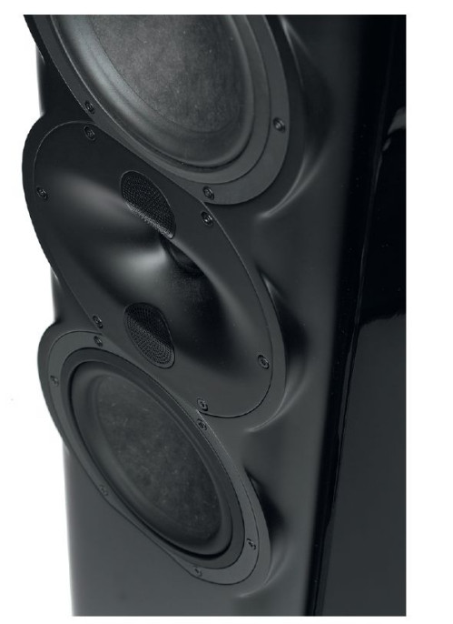

Połączenie falowodu z układem symetrycznym mieliśmy już w Argonie 7LX, tutaj dochodzi do tego coś unikalnego. W falowodzie zainstalowano aż trzy przetworniki wysokotonowe. Służy to przede wszystkim kształtowaniu charakterystyk kierunkowych, również poprzez obniżenie częstotliwości podziału (z nisko-średniotonowymi, przy ok. 1,5 kHz), możliwe przy rozłożeniu mocy między trzy wysokotonowe.
Sam falowód wpływa na charakterystyki kierunkowe i zwiększa efektywność, tutaj jest jeszcze wsparcie pary dodatkowych wysokotonowych, które prawdopodobnie są też filtrowane dolnoprzepustowo (w okolicach 10 kHz), aby w zakresie najwyższych częstotliwości, pod niewielkimi kątami poza osią główną, nie wpadać w kolizje fazowe między sobą i z przetwornikiem centralnym.
Cały falowód jest okrągły, ale jego wyprofilowana część jest zorientowana poziomo – tak aby szerzej rozpraszać w tej płaszczyźnie, a jednocześnie zrobić miejsce na "wypłaszczeniu" dla dodatkowych wysokotonowych. To jednak dopiero potencjał akustyczny, który w oczekiwane charakterystyki zamieni się dopiero po bardzo starannym zestrojeniu; o żadnych idealistycznych i minimalistycznych filtrach 1. rzędu nie może być tutaj mowy, zwrotnice Perlistena są skomplikowane, precyzyjnie korygując zarówno charakterystyki częstotliwościowe, jak i fazowe.
Centrum modułu wysokotonowego znajduje się na wysokości ok. 80 cm, a więc niżej niż zwykle głowa, dlatego kolumny są lekko, o kilka stopni pochylone do tyłu. Jednak wcale nie po to, abyśmy znaleźli się na osi głównej samego centralnego głośnika wysokotonowego (bo jego rozpraszanie w zakresie kilku stopni jest bardzo dobre aż do samego skraju pasma), lecz na osi głównej całego układu symetrycznego, gdyż to zapewni zgodność fazową między oddalonymi od siebie skrajnymi wysokotonowymi i nisko-średniotonowymi. Podobnie pochylone są też większe R7t.

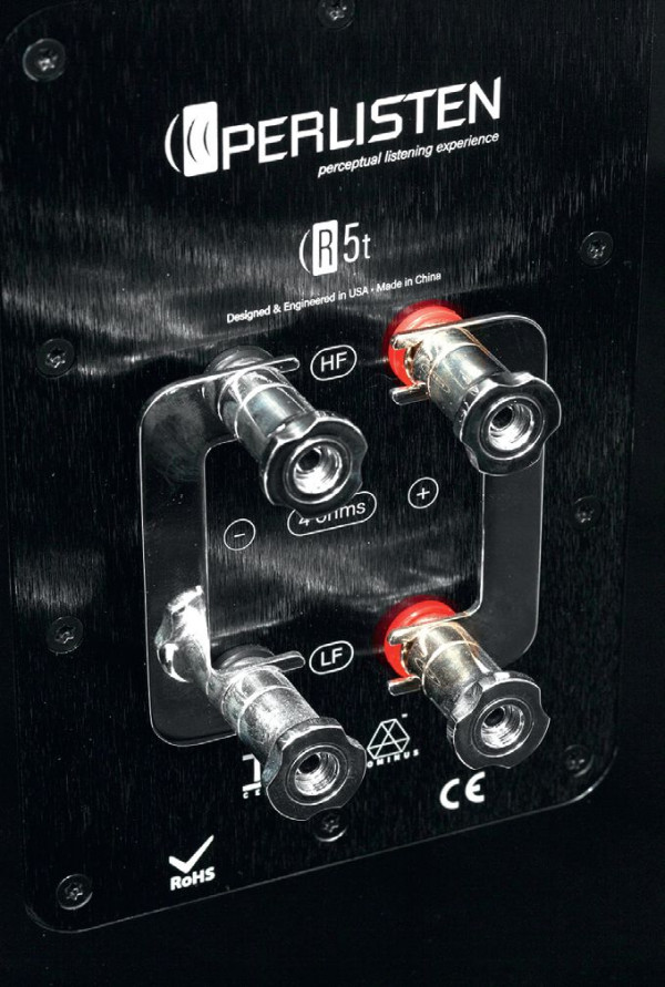

 Perlisteny pozwalają na bi-wring, a terminal przyłączeniowy prezentuje się solidnie, wygodnie i elegancko.

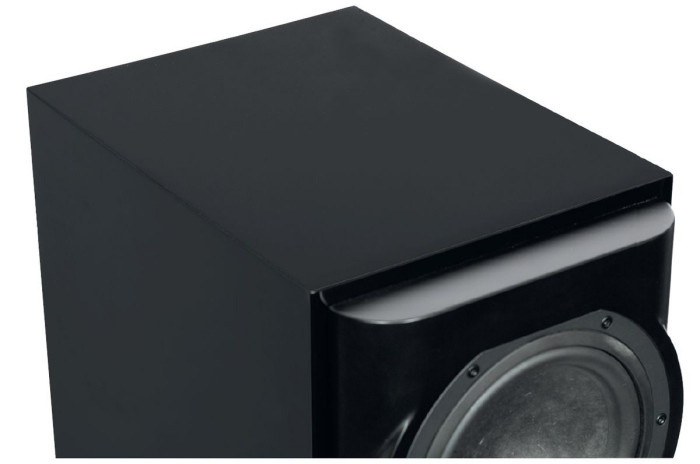

Obudowa w zasadniczej części jest prawie regularnym prostopadłościanem (tylko z dnem ustawionym nieprostopadle dla frontu i tyłu, co powoduje pochylenie), polakierowanym na czarno na wysoki połysk – i jest to jedyna wersja kolorystyczna, której producent przypisuje "nieprzemijającą elegancję", pasującą do większości pomieszczeń. Zgoda, jeżeli wariant może być tylko jeden, to wybór jest trafny, chociaż nie każdego uszczęśliwi.
Front (już półmatowy) jest wyraźnie wyodrębniony, odstaje na 35 mm, wykonano w nim głębokie wyfrezowania – pionowe krawędzie zaokrąglono, pozostawiając bazy odpowiedniej średnicy dla głośników i falowodu. Wygląda to schludnie i nowocześnie, pozostaje w klimacie bardziej technicznym niż artystycznym, ale też bez agresywnej surowości czy stylizacji "retro".
Spokojnie i uniwersalnie. Pewien posmak luksusu (i nie jestem pewien, czy mi się to podoba…) wnoszą nóżki ze złotymi pierścieniami, ale doceniam, że są solidne, tak jak stalowa płyta cokołu. W komplecie nie ma maskownicy, opcjonalnie można dokupić osłony na same głośniki (ale dźwięku nie poprawiają…

Centralna kopułka jest wyraźnie widoczna, dwie "wspomagające" ukryto pod siateczkami, ale są one tego samego typu i razem z falowodem pozwalają na ustalenie niskiej częstotliwości podziału (ok. 1,4 kHz).

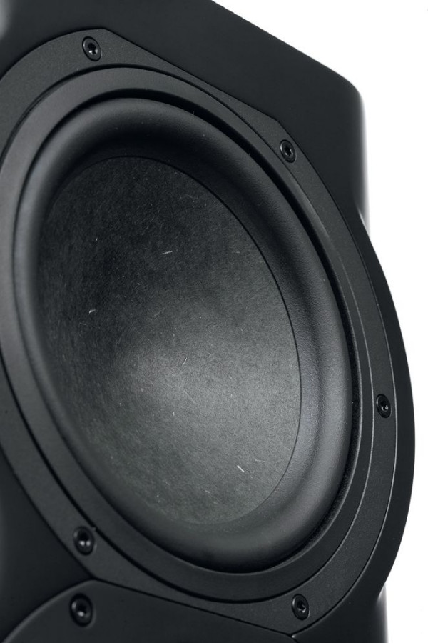

Membrany nisko-średniotonowe są wykonane z materiału nazwanego HPF, którego podstawowym składnikiem jest wciąż wysoko ceniona pulpa celulozowa. Wklęsły profil jednoczęściowej membrany zapewnia jej sztywność.
Znacznie potężniej, w takim porównaniu wręcz brutalniej, grają (i wyglądają) A4t (a są nawet trochę tańsze). Podobnym charakterem, lecz wyższą mocą i w ślad za tym swobodniejszą dynamiką, dysponują R7t (są droższe, ale to jeden z moich faworytów w pobliżu 50 000 zł).

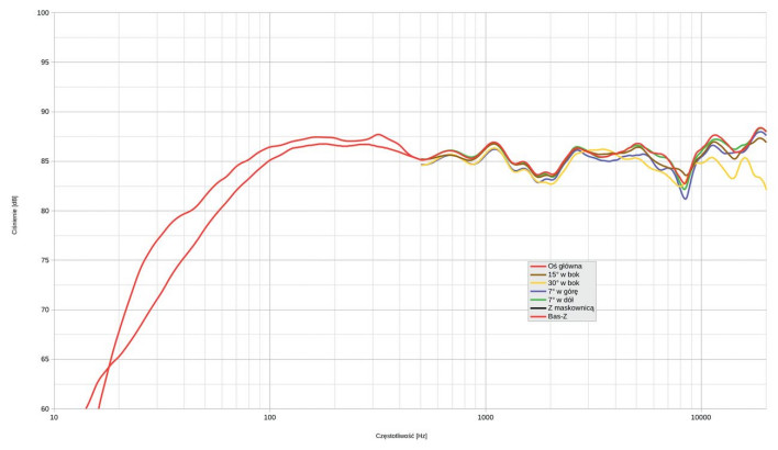

Czy jednak możemy już cieszyć się z tak wąskiej tolerancji, w jakiej ma się utrzymać jej większa część? Podchodząc do wyników naszych pomiarów bardzo skrupulatnie, aż tak wyżyłowanego warunku nie spełnia, bowiem między dołeczkiem przy ok. 8 kHz a górką przy 19 kHz jest różnica 6 dB… Są to jednak naprawdę drobiazgi, jeżeli na nie przymkniemy oko, to utrzymamy się w ścieżce +/-2 dB, co też jest bardzo dobrym rezultatem.
I podobnie jak w Source Point V10, wszystkie charakterystyki trzymają się bardzo blisko siebie, a to z kolei dla układu symetrycznego jest jeszcze większym sukcesem niż dla układu z koncentrycznym modułem średnio-wysokotonowym.
Egzotyczna konfiguracja z trzema wysokotonowymi, pozwalająca ustalić niską częstotliwość podziału, przyniosła podobny sukces jak w innych konstrukcjach Perlistena, ale skoro udało się to raz, to potem nie było to już takie trudne – charakterystyka jest bardzo podobna jak w większych R7t, tylko leży o 2 dB niżej i nie sięga tak nisko (pokrewieństwo jest podobne, jak między SourcePoint V10 a Source Point 888).
Oś główną pomiaru ustaliliśmy w pobliżu osi układu symetrycznego, ale charakterystyki z kątów +/-7O leżą na tyle blisko, że nawet bez pochylenia, w odległości większej niż 3 m, na wysokości 1 m, charakterystyka byłaby praktycznie taka sama. Pochylenie to nie jest jednak pozbawione sensu, gdy będziemy siedzieć bliżej, bowiem wtedy kąt może być większy.
Również charakterystyka z osi 15O w poziomie biegnie bardzo blisko pozostałych, a z osi 30O odstaje tylko w najwyższej oktawie; w związku z tym nie musimy też kolumn dokładnie skręcać w kierunku miejsca odsłuchowego.
R5t dotarły do nas bez maskownic, ale możemy przypomnieć wyniki pomiarów R7t, które sugerują aby dla najlepszych rezultatów z maskownic zrezygnować – wnoszą dość wyraźne nierównomierności w szerokim zakresie średnio-wysokotonowym (a poza tym trzeba za nie dodatkowo zapłacić, bo są opcjonalne).
Producent publikuje nawet całe charakterystyki przenoszenia, mierzone według różnych standardów, których nie będziemy tutaj przedstawiać. Ważne, że pomiary są kompleksowe (chociaż przebieg na osi głównej w materiałach firmowych trochę ładniejszy niż w naszym pomiarze… nie ma dołków przy 2 i 8 kHz).
Specjalną atrakcją są też charakterystyki kierunkowe w płaszczyźnie pionowej i poziomej (pokazujące, że zawężają się one wraz ze wzrostem częstotliwości w sposób dość płynny, a nie gwałtowny). Rozpraszanie w poziomie jest przy tym znacznie szersze niż w pionie, co jest cechą wszystkich ”pionowych” konfi guracji głośnikowych.
Takie podejście ma oczywiście na celu przekonać o profesjonalizmie firmy, a nie wciągnąć przeciętnego audiofi la w analizowanie ”czarnej magii”, jednak w pełni zasługuje na pochwałę w czasach, gdy inni lekceważą zarówno pomiary, jak inteligencję klientów.

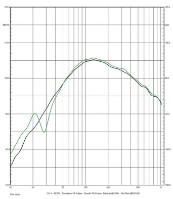

Poniżej 400 Hz na rys. 1. widzimy dwie krzywe, właściwe dla pracy w systemie bas-refleks (oczywiście ta leżąca wyżej aż do 18 Hz) i z obudową zamkniętą. Wróćmy więc do informacji producenta, dotyczących częstotliwości granicznych, ustalanych przy spadku -10 dB – to więcej niż częściej stosowane -6 dB, stąd dolna częstotliwość graniczna dla bas-refleksu to bardzo niskie 24 Hz, a dla obudowy zamkniętej (nazywanej przez producenta ”acoustic suspension”) też nie byle jakie 38 Hz.
Jednak nasze pomiary nie potwierdzają tych osiągów, przy bas-refleksie spadek -10 dB (względem poziomu średniego) odczytujemy przy 30 Hz (-6 dB przy 45 Hz), przy obudowie zamkniętej -10 dB przy 45 Hz (-6 dB przy 60 Hz).
Biorąc pod uwagę łagodny spadek charakterystyki z bas-refleksu aż do 30 Hz, wynik dla tej opcji jest całkiem dobry, natomiast dla obudowy zamkniętej – już zdecydowanie słaby.
Podawanie dolnej częstotliwości granicznej przy spadku -10 dB ma pewien sens praktyczny, jako że w pomieszczeniu na skutek wzmacniających odbić od dużych powierzchni (ścian, podłogi) można oczekiwać nie tyle wyprostowania charakterystyki do częstotliwości wyznaczonej takim spadkiem (na to nie pozwolą rezonanse fal stojących), ale dość wysokiego poziomu średniego, mówiąc potocznie – dobrej słyszalności.
Jednak producent licytuje dalej (i niżej), w kolejnej rubryce podając "typowe rozciągnięcie basu w pomieszczeniu" i częstotliwości 21 i 32 Hz (odpowiednio dla bas-refl eksu i obudowy zamkniętej); zmierzone przez nas charakterystyki mają przy tych częstotliwościach spadki ok. 15 dB.

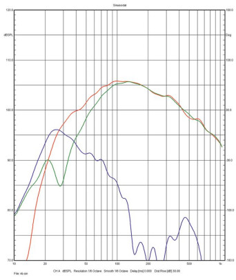

Na rys. 3. pokazujemy zsumowaną charakterystykę głośników (zielona), bas-refl eksu (niebieska) i charakterystykę wypadkową (czerwona). Niskie strojenie obudowy fb (do 28 Hz), przy prawdopodobnie wyższej częstotliwości rezonansowej fs samych głośników jak też ich niskiej dobroci Qts i dużej objętości (w stosunku do takich parametrów), powoduje, że szczyt charakterystyki ciśnienia z otworu leży dość nisko (10 dB poniżej szczytu charakterystyki samych głośników), w konsekwencji charakterystyka wypadkowa opada już poniżej 100 Hz, ale relatywnie łagodnie aż do 28 Hz, i dopiero poniżej zwiększa nachylenie.
Chociaż spadek -6 dB leży dość wysoko, to taka sytuacja jest korzystna zarówno ze względu na korygujący wpływ odbić w pomieszczeniu, jak i na odpowiedź impulsową. Sam kształt charakterystyki z otworu też jest poprawny, nie wzmacnia on ”średniego” basu i nie ma na górnym zboczu wysokich rezonansów; tunel na pewno nie transmituje fal stojących obudowy, tylko generuje własny lekki rezonans przy 450 Hz.
Na rys. 4 nałożyliśmy charakterystyki samych głośników z systemu bas-refl eks (zielona) i zamkniętego (czarna), żeby pokazać jak różni się obciążenie głośników w obydwu przypadkach; system bas-refl eks odciąża głośniki w zakresie 25 Hz - 40 Hz, ale obciąża je bardziej (niż obudowa zamknięta) poniżej 25 Hz, tak jednak sygnały muzyczne rzadko się zapuszczają.

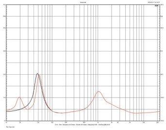

System bas-refleks generuje dwa wierzchołki impedancji, z minimum pomiędzy nimi w okolicach częstotliwości rezonansowej obudowy fb. Znacznie niższy dolny wierzchołek (przy 20 Hz) niż górny (przy 50 Hz) wskazuje, że fb jest niższe od fs. Co ciekawe, w modelu R7t obydwa zostały spłaszczone, a tutaj nie.
Minima charakterystyki impedancji o wartości ok. 3 Ω występują przy ok. 150 Hz i 7 kHz. To drugie ma znacznie mniejsze znaczenie dla wysiłku wzmacniacza, ale to pierwsze stawia już pewne wymagania; na tej podstawie impedancja znamionowa wynosi 4 Ω, o czym producent informuje bez żadnych wykrętów.
