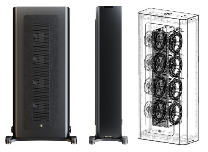

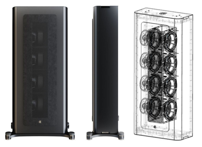

Amerykański Perlisten tym razem zaprezentował nowy subwoofer - D8is. Urządzenie o wymiarach 113,8 × 50,8 × 23,9 cm waży ponad 100 kg i skrywa w obudowie aż osiem 8-calowych przetworników w układzie push-pull oraz wzmacniacz DSP o mocy 3000 W. Taka konstrukcja ma zapewniać szybki, punktowy, głęboki bas pozbawiony zniekształceń i wibracji.
Perlisten D8is - technologia
Obudowa o wymiarach 113,8 × 50,8 × 23,9 cm i wadze ponad 100 kg mieści osiem ośmiocalowych przetworników z membranami z włókna węglowego. Pracują one w układzie push-pull, który - jak mówi producent - "skutecznie eliminuje zniekształcenia i wibracje, zapewniając szybki, punktowy i głęboki bas nawet przy ekstremalnych poziomach głośności".

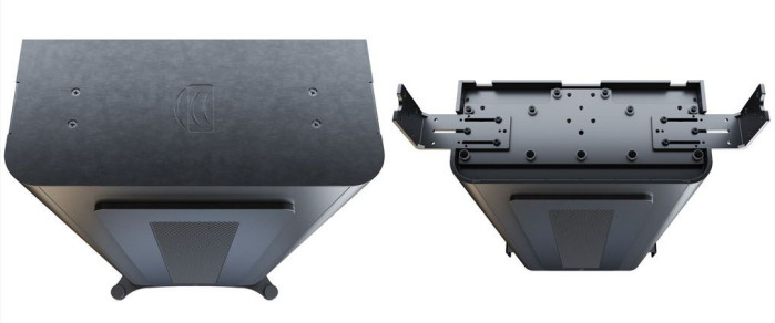

D8is można ustawić na specjalnej podstawie, zamontować na ścianie albo wbudować w ścianę. W zestawie znajdują się uchwyty montażowe, a wzmacniacz można dodatkowo zainstalować w standardowej szafie 19". Dzięki temu subwoofer daje pełną swobodę w aranżacji systemu – od domowego salonu po profesjonalną instalację kinową.
Perlisten D8is -montaż
