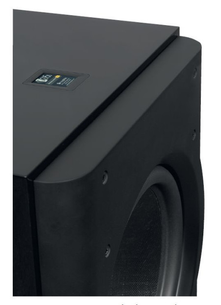

Na górnej ściance jest mały ekran dotykowy, dający dostęp do większości regulacji. Sterowanie można prowadzić również przez aplikację.

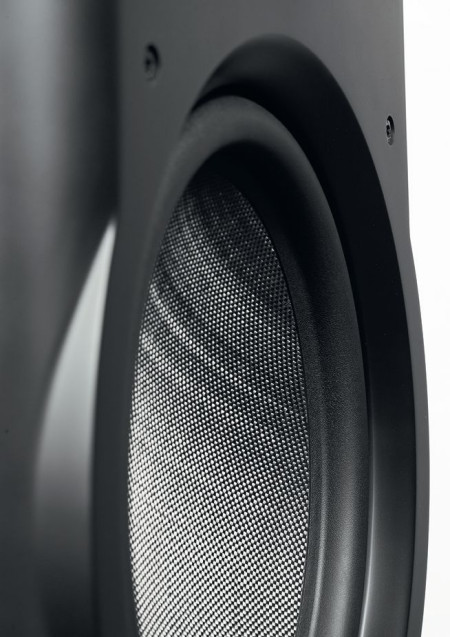

Membrana głośników jest wykonana z kilku warstw włókna węglowego, tworzących bardzo sztywną strukturę. Układ magnetyczny jest masywny, o dużej średnicy i wysokości, złożony z trzech pierścieni ferrytowych. Ukryty wewnątrz zestaw pierścieni aluminiowych linearyzuje impedancję, bardzo wysoką ze względu na parametry cewki, której wysokie uzwojenie pozwala na pracę z maksymalną liniową amplitudą 30 mm.

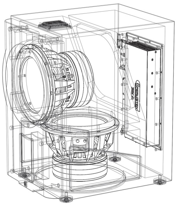

Perlisten D215S - układ głośnikowy

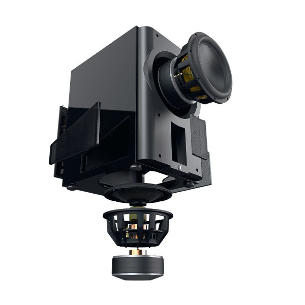

Wszystkie subwoofery Perlistena, z jednym lub dwoma głośnikami, to konstrukcje zamknięte. Jednak te z dwoma mają bardzo oryginalną aranżację przetworników, którą producent określa mianem push-pull.
Ale to nie jest push-pull. Poruszyłem ten wątek podczas webinarium z ekipą Perlistena. Konstruktor przyznał mi rację, a ja jemu, że trudno ten system nazwać krótko i zrozumiale. Push-pull to przynajmniej hasło dobrze znane, a system Perlistena… ma z nim cokolwiek wspólnego.
Najpierw krótko przypomnijmy, czym jest klasyczny push-pull. To układ, w którym dwa głośniki są ustawione jeden za drugim (a jeżeli są skierowane do siebie przednimi albo tylnymi stronami membran, to wydaje się, że są ustawione "naprzeciwko siebie").

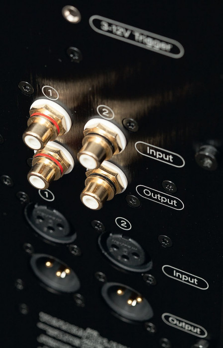

Sygnał dostarczamy do wejść RCA lub XLR. Są też wyjścia w obydwu standardach, które pozwalają "łańcuchowo" podłączyć kolejne subwoofery. Z tyłu nie ma żadnych klasycznych manipulatorów, po podłączeniu nie będziemy tam zaglądać.
Jednak w każdym z tych wariantów kluczowe jest, że są tak podłączone do wzmacniacza, iż membrany poruszają się w tę samą stronę – w tym sensie, że pomiędzy membranami nie powstaje żadne ciśnienie. Zasadnicza komora obudowy, w której powstaje ciśnienie, znajduje się za jednym z głośników (tym, którego nie widać z zewnątrz).
Taki tandem głośników pobiera ze wzmacniacza dwa razy większą moc niż jeden głośnik i wytwarza takie samo ciśnienie (w obudowie i na zewnątrz), jak jeden głośnik.
Sprawność energetyczna (efektywność) jest więc dwa razy niższa niż pojedynczego głośnika, ale są też zalety takiej instalacji – tandem tak ustawionych głośników tworzy jakby nowy głośnik o innych parametrach T-S, który osiąga określone charakterystyki w dwa razy mniejszej objętości niż pojedynczy głośnik.
To podstawowy, wymierny zysk; dyskutowane są też inne zalety – "usymetrycznienie" głośnika w przypadku wariantów "przód do przodu" i "tył do tyłu". I tutaj pojawia się pewna zbieżność z układem zaproponowanym przez Perlistena. Jest on bardzo rzadko spotykany, ale nie całkowicie nowy.
Oryginalna aranżacja przetworników została przez producenta "zakwalifikowana" jako system push-pull, jednak zasada działania jest tutaj inna.
Tutaj dwa głośniki są w obudowie zainstalowane "niezależnie", a nie jeden za drugim. Obydwa działają w tej samej fazie, zgodnie sprężając i rozprężając powietrze w obudowie – jak w wielu konstrukcjach czy to subwooferów, czy kolumn, z dwoma (albo więcej) niskotonowymi. Obydwa głośniki pobierają moc i obydwa tworzą ciśnienie na zewnątrz i wewnątrz obudowy.
Układ ma wysoką efektywność, ale wymaga objętości dwa razy większej niż jeden głośnik, i cztery razy większej, niż układ push-pull złożony z takich głośników. Jednak w subwooferach aktywnych, w których charakterystykę koryguje (na różne sposoby) wzmacniacz, objętość nie ma tak krytycznego znaczenia jak w kolumnach pasywnych – może być więc mniejsza.
"Patent" Perlistena polega na tym, że jeden z głośników jest zainstalowany "odwrotnie", magnesem na zewnątrz, chociaż zostało to zamaskowane przez dodatkową komorę w dolnej części obudowy.
Oczywiście w takiej sytuacji, aby pracował w akustycznie zgodniej fazie z głośnikiem zainstalowanym "normalnie" (magnesem do środka obudowy), jest on też "odwrotnie" podłączony do wzmacniacza. Zasadniczą korzyścią z takiego układu jest wspomniane "usymetrycznienie" układu składającego się z dwóch tak ustawionych głośników, tylko w inny sposób niż w układzie push-pull.
Gdy pod wpływem dodatniego skoku napięcia membrany obydwu głośników "wychodzą" na zewnątrz, jeden wychodzi wklęsłym stożkiem przedniej, a drugi wypukłym stożkiem "tylnej" strony membrany; od wewnątrz obudowy widać ruch będący dokładnym negatywem – membrany obydwu głośników cofają się, ale jedna stożkiem wklęsłym, a druga – wypukłym.
A teraz porównajmy to z działaniem pojedynczego głośnika (lub dwóch zainstalowanych w konwencjonalny sposób); gdy z zewnątrz widzimy, że "wychodzi" stożek wklęsły, obserwator wewnątrz obudowy widzi, iż cofa się stożek wypukły.
Obydwa głośniki "tłoczą" powietrze do wspólnej komory, z tym że jeden (frontowy) jest zainstalowany w typowy sposób, a drugi (dolny) – magnesem na zewnątrz.
Bo pojedynczy głośnik nie jest symetryczny – inaczej wygląda z przodu, a inaczej z tyłu, i nie chodzi tylko o formę membrany, lecz o niewidoczne z zewnątrz działanie układu magnetycznego konwencjonalnego przetwornika (szczelina jest po jednej stronie pierścienia magnetycznego).
Dopiero złożenie dwóch głośników – czy to w push-pull, czy w takim ułożeniu, jaki stosuje Perlisten – powoduje powstanie układu symetrycznego, którego zaletą jest redukcja nieparzystych harmonicznych, będących efektem niesymetryczności każdego układu akustycznego lub elektrycznego.
Głośnik "odwrócony" magnesem na zewnątrz jest schowany w dolnej części obudowy i promieniuje przez trzy duże okna – boczne trapezy i frontowy prostokąt. Mocowany jest przez duży otwór w dolnej ściance, potem zamykany deklem.
Komora na dnie może więc tworzyć (celowo lub nie) dodatkowy filtr akustyczny, dolnoprzepustowy, ale prawdopodobnie jego częstotliwość graniczna leży znacznie wyżej niż założony zakres pracy subwoofera, ograniczony filtrowaniem elektrycznym. Głośnik frontowy jest przykręcony do panelu z HDF o grubości aż 80 mm; pozostałe ścianki mają 30 mm.

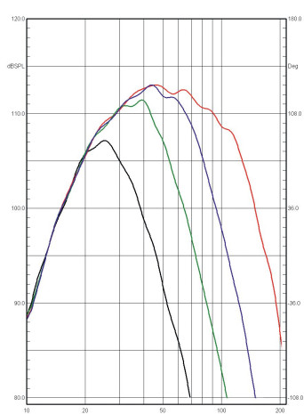

Zacznijmy od parametrów podawanych przez producenta. Dolna częstotliwość graniczna, przy spadku -6 dB, w zależności od "profilu", ma wynosić 20 Hz (tryb THX), 15 Hz (tryb dużego pomieszczenia, z "dopaleniem" niskiego basu) i 24 dB (tryb małego pomieszczenia, z jego przyciszeniem). Producent, co bardzo rzadkie, pokazuje nawet charakterystyki.

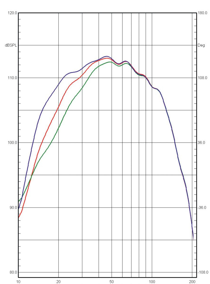

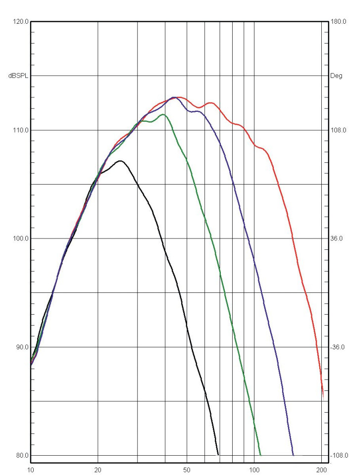

Nasz pomiar i porównanie charakterystyk tych profili, przy ustawieniu najwyższej częstotliwości filtrowania dolnoprzepustowego (wg producenta 160 Hz, w rzeczywistości nieco niższa), pokazuje rys. 1.
Względem wspólnego dla wszystkich charakterystyk szczytu przy 45 Hz, spadki -6 dB dla odpowiednich profi li wynoszą 22, 16 i 26 Hz. Tylko odrobinę wyżej niż wg firmowej specyfikacji, zresztą wystarczyłoby jako poziom odniesienia ustalić średni poziom w zakresie 30–100 Hz, i wyniki idealnie by się z nią pokryły.
Spadek -6 dB na górnym zboczu notujemy przy ok. 130 Hz; mimo że niżej od deklarowanych 160 Hz, to zupełnie wystarczy, w praktyce zwykle będziemy ustawiać znacznie niższe filtrowanie, czy to w systemach wielokanałowych (tam zajmie się tym zewnętrzny procesor), czy w połączeniu z dużymi kolumnami stereofonicznymi; takich subwooferów nie żeni się małymi satelitami.
Rys. 2. ilustruje właśnie zmianę filtrowania dolnoprzepustowego, począwszy od najniższego dostępnego ustawienia 30 Hz, przez pośrednie 50 Hz, 80 Hz (wybrane przez nas arbitralnie, przestrajanie jest płynne), aż po najwyższe 160 Hz – ta charakterystyka powtarza się z rys. 1., zmian dokonywaliśmy w profi lu THX, w innych są podobne.
Rzeczywiste spadki -6 (na górnym zboczu) względem szczytów określonych charakterystyk, odczytujemy przy 38, 55, 69 Hz. W menu ukryta jest jeszcze jedna opcja – zmiana nachylenia filtra, od 6, przez 12 i 18, do 24 dB/okt. Wykonaliśmy pomiary wszystkich opcji dla profilu THX i fi ltrowania 160 Hz, zmiany nachylenia są zgodne z deklaracjami.
Nie dotarliśmy do opcji charakterystyki bez filtrowania (albo z filtrowaniem bardzo wysokim), jaka jest właściwa dla działania w trybie THX (to sprawa niezależna od profi lu charakterystyki w zakresie najniższych częstotliwości), gdy filtrowaniem zajmuje się zewnętrzny procesor i nie powinno ono dodawać się do filtrowania zadysponowanego w subwooferze.
Dostępna jest też płynna regulacja fazy, w zakresie 0–270º, uzupełniona skokową zmianą polaryzacji (tak że "brakujące" 90º jest w odpowiedniej kombinacji dostępne).
Producent nie podaje jednego z najważniejszych parametrów subwoofera – maksymalnego ciśnienia. Zmierzyliśmy je przy częstotliwości 50 Hz, wyniosło 122 dB – to jeden z kilku najlepszych wyników w historii naszych pomiarów subwooferów.
