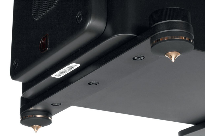

Czytaj również: Czy kolumny trzeba ustawiać na kolcach?

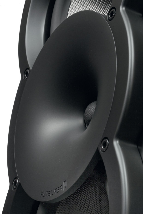

Wrażenie robią zarówno trzy 22-cm niskotonowe/ nisko-średniotonowe, jak też podobnej wielkości falowód wysokotonowego.

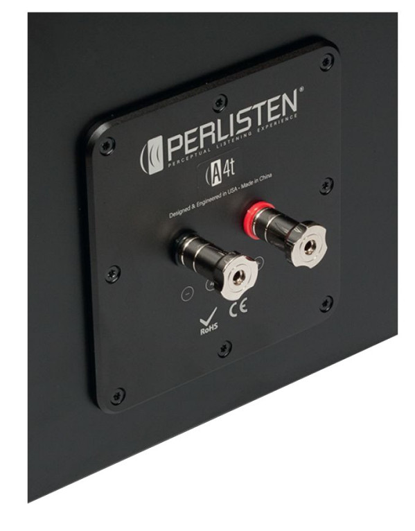

Pojedyncze gniazdo przyłączeniowe jest racjonalne w układzie dwuipółdrożnym, w którym nie można odseparować sekcji niskotonowej.
Jednak wspomniana swoboda w kształtowaniu charakterystyk nie pozwala zdecydowanej większości z nich, nawet tym najlepszym, spełnić warunków THX, który pozostaje jedynym ogólnie znanym certyfikatem jakości systemów i urządzeń kina domowego. Aby go zdobyć, nie wystarczy tylko zapłacić licencję… trzeba rzeczywiście się postarać i "nagiąć" do ściśle określonych wymagań, które nie są łatwe.

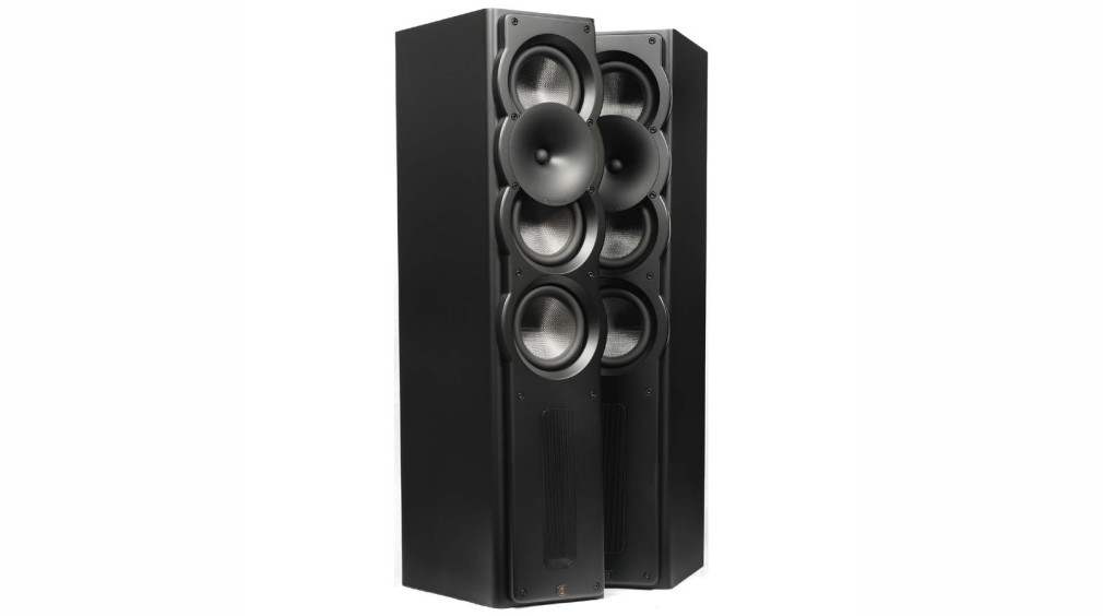

Chyba każdy, kto zobaczył całą serię A (pokazaną po raz pierwszy w Monachium) albo jakikolwiek model, był nie mniej zdziwiony niż zachwycony. Pierwszym zaskoczeniem jest wielkość – pod tym względem modele A wcale nie ustępują modelom S i R. To nie jest rozwijanie oferty w kierunku kolumn bardziej dyskretnych, "salonowych" i dzięki temu, wraz z niższą ceną, kuszących dla przeciętnego odbiorcy.
Jakby samej wielkości było mało, styl dolewa oliwy do ognia; do brutalizacji wyglądu przyczyniają się duże przetworniki, a przede wszystkim wyeksponowana tuba wysokotonowa, która audiofilom nie będzie się kojarzyć z subtelnościami. Zresztą WAF (współczynnik akceptacji żony) też będzie niski.

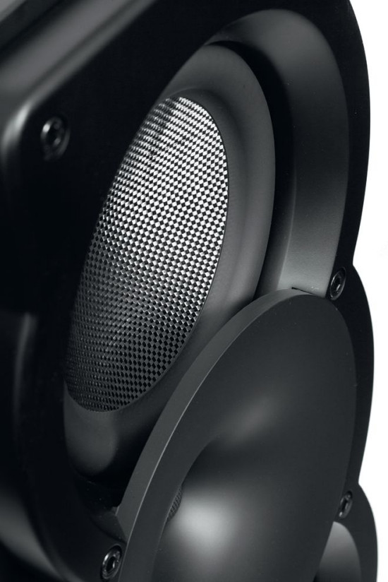

Zasłonięcie części membran sąsiadujących z falowodem głośników nisko-średniotonowych też może się wydawać niezgodne z zasadami i "kulturą" aranżowania zespołów wielodrożnych. Co prawda spotykamy takie rozwiązania w koaksjalnych głośnikach samochodowych, ewentualnie w instalacyjnych, ale w ambitnym hi-fi?

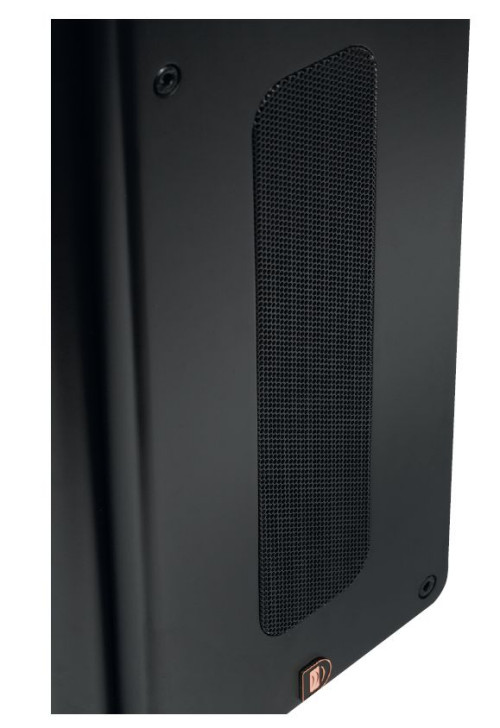

Tunel i wylot bas-refleksu ma nietypową formę pionowego okna; układ rezonansowy jest dostrojony bardzo nisko, do 20 Hz.
Ale i w tym nie ma błędu, o ile odbywa się właśnie pod kontrolą pomiarów. Falowód w jakimś stopniu może zakłócać promieniowanie nisko-średniotonowych, ale ewentualnie wynikające stąd nierównomierności charakterystyk można opanować przez filtrowanie w zwrotnicy. Dlaczego jednak nie zainstalowano całego falowodu w przedniej ściance, pomiędzy nisko-średniotonowymi?
Wymagałoby to albo zmniejszenia jego wysokości, co pogorszyłoby jego własne charakterystyki, albo rozsunięcia nisko-średniotonowych – a to pogorszyłoby charakterystyki kierunkowe w pionie. Co prawda w konstrukcjach serii R i S tak właśnie jest, ale tam odległości są mniejsze dzięki zastosowaniu mniejszych przetworników (i mniejszego falowodu).
Dodatkowy powód takiego rozwiązania może być dość paradoksalny – producent wcale nie boi się takiej oryginalności, niektórych to zrazi, ale wielu ją doceni, i o tych zawsze warto powalczyć.

 Techniczna architektura i kolor A4t dobrze korespondują z dużymi przetwornikami i materiałami membran.

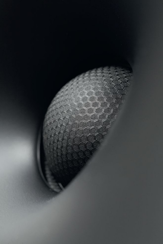

W seriach S i R w falowodzie zainstalowano aż trzy kopułki wysokotonowe, zarówno w celu osiągnięcia wysokiej mocy przez tę sekcję, jak i kształtowania charakterystyk kierunkowych. W serii A kopułka jest tylko jedna (z Teteronu – tkaniny poliestrowej), ale ma ponadstandardową średnicę 35 mm.
Na pytanie, czy tak duża kopułka w tak dużym falowodzie jest w stanie dosięgnąć 20 kHz, odpowiemy w Laboratorium. Duża kopułka to duża cewka, a więc wysoka moc, ponadto wysoka efektywność, dodatkowo zwiększana przez falowód – jednak nie w celu osiągnięcia bardzo wysokiej efektywności przez cały zespół (chociaż ta jest zupełnie przyzwoita), lecz zwiększenia wytrzymałości przy niskiej częstotliwości podziału (również tłumik w zwrotnicy przejmie dużą część dostarczonej mocy).
Tak wydajna "instalacja" wysokotonowa nie byłaby może potrzebna w mniejszych modelach serii A, o niższej mocy znamionowej, jednak wszystkie w tym zakresie zunifikowano, również dla najlepszej zbieżności brzmień, ważnej w instalacjach wielokanałowych. 22-cm głośniki mają membrany z plecionki włókna węglowego. A czym dokładnie się zajmują?
Czytaj również: Co to jest głośnik dipolowy, jakie są jego właściwości?
Duża, 35-mm kopułka wysokotonowa razem z dużym falowodem osiąga wysoką efektywność, którą wykorzystano do ustalenia niskiej częstotliwości podziału, z kolei kluczowej do osiągnięcia dobrych charakterystyk kierunkowych.

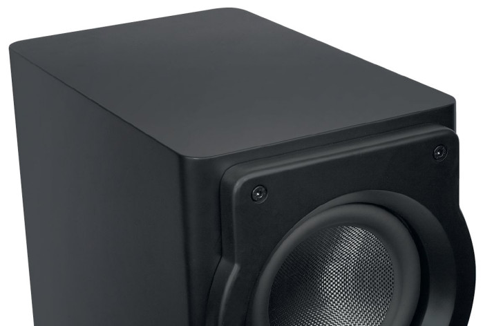

Konstrukcje A wyglądają zarazem elegancko i "industrialnie", jedyna wersja kolorystyczna to czarna. Maskownica jest oferowana jako opcja. Ze względu na materiał membran, odporny na dotyk, jak i schowaną w falowodzie kopułkę, maskownica nie wydaje się potrzebna dla ich ochrony.
Kształty są "geometryczne", bryła jest prostopadłościanem z zaokrąglonymi pionowymi krawędziami i dołożonym panelem frontowym, który zdominowały okręgi głośników i otaczających je łuków. Technicznej wyrazistości dodaje tuzin dużych śrub mocujących panel.

Pod głośnikami jest coś jeszcze – pionowe prostokątne okno o wymiarach 8 x 34 cm, zasłonięte metalową siatką, które jest nietypowym wylotem tunelu bas-refleks.
Producent w ogóle nie komentuje tego rozwiązania, nie przypisuje mu żadnych specjalnych zalet, tylko informuje, że system jest typu bas-refleks. W każdym razie, inaczej niż w konstrukcjach wolnostojących serii S i R, nie możemy bawić się w zamykanie otworu, podobnie jest w mniejszych A3t, natomiast A3m i A2s to systemy definitywnie zamknięte. Taki czy inny, ale jeden duży wylot bas-refleksu wskazuje, że obudowa jest jednokomorowa (co potwierdzają firmowe rysunki), wzmocniona trzema poziomymi wieńcami.

Falowód wysokotonowego częściowo zasłania membrany sąsiadujących z nim nisko- średniotonowych, ale na charakterystyce zespołu nie widać żadnych problemów, jakie mogłyby z tego wynikać.

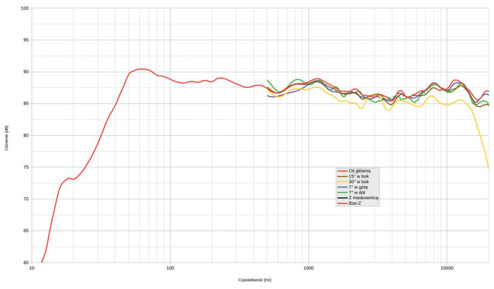

W samej tabelce pasmo przenoszenia jest określone na kilka sposobów. Przy spadkach -6 dB ma się ono rozciągać od 35 Hz, a przy -10 dB – od 28 Hz; w obydwu przypadkach do 27 kHz (co sugeruje, że przy 27 kHz spadek jest już stromy, ale w naszych pomiarach, kończących się przy 20 kHz, już tego nie zobaczymy).
Dodatkowo, przy takich samych spadkach określane jest "typowe rozciągnięcie basu w pomieszczeniu", oczywiście wskazując na niższe częstotliwości – odpowiednio 28 i 19 Hz; jak już wyjaśnialiśmy w komentarzu do Gold 500 6G, podstawowe charakterystyki i parametry są określane w sposób odpowiadający warunkom otwartej przestrzeni, natomiast pomieszczenie wprowadza odbicia wzmacniające niskie częstotliwości (chociaż w różny sposób w różnych pomieszczeniach) i obniżające dolną częstotliwość graniczną.
19 Hz to brzmi dumnie, zobaczmy więc czy potwierdzają to nasze pomiary. Względem poziomu średniego z całego pasma odczytujemy -6 dB przy 34 Hz, a – 10 dB przy 28 kHz; z dokładnością do jednego herca, zgodnie z danymi producenta, co cieszy nas podwójnie, bowiem pozwala potwierdzić jego informacje, ale też wskazuje, że i nasze pomiary są wykonywane prawidłowo – trudno o weryfikację lepszą niż w oparciu o dane producenta tak dokładnego w tej dziedzinie.
Z kolei spadek na zmierzonej charakterystyce przy 19 Hz wynosi ok. 15 dB. Jeżeli więc pomieszczenie wzmocni tę częstotliwość o 5 dB (co jest bardzo prawdopodobne), to podany przez producenta warunek będzie spełniony.
Trzymając się jednak parametrów bardziej praktycznych, możemy być niemal pewni, że w pomieszczeniu będziemy mieli wysoki poziom do ok. 30 Hz. Tylko ten, kto chce mieć gwarancję wyraźnej obecności jeszcze niższych częstotliwości, musi dokupić subwooofer. Perlisten przyjmie i taką decyzję z satysfakcją, mając w ofercie ich duży wybór.
Producent podaje też parametr nazwany "liniowością charakterystyki" i określa zakres, jaki mieści się w ścieżce +/-2 dB. Tutaj również ma się czym pochwalić, bowiem ścieżka jest przecież wąska, a zakres bardzo szeroki – od 100 Hz do 10 kHz.
Sprawdzamy i znowu potwierdzamy, a nawet jeszcze ten wynik "poprawiamy": po pierwsze, w takim zakresie mieścimy charakterystykę aż do 20 kHz, po drugie, nie tylko z osi głównej, ale też… prawie wszystkich pozostałych, poza zdjętą pod największym kątem 30O (w poziomie); ta jedna zmieści się w ścieżce +/-2,5 dB do 15 kHz, a wszystkie pozostałe w ścieżce +/-3 dB już od 50 Hz (aż 20 kHz).
Nie trzeba pilnować wysokości miejsca odsłuchowego ani skręcenia (lub nie) kolumn dokładnie na miejsce odsłuchowe – charakterystyki niemal nie zmieniają się w zakresie +/-7O w pionie i do 15O w poziomie, co zawdzięczamy wielu czynnikom – bardzo niskiej częstotliwości podziału, dopracowanemu falowodowi wysokotonowego i filtrowaniu. Nie widać żadnych problemów wynikających z częściowego zasłonięcia nisko-średniotonowych przez falowód, również duża kopułka spisuje się dzielnie aż do 20 kHz, chociaż w najwyższej oktawie powstaje mały schodek.
celowe jest delikatne "wycieniowanie" w zakresie 2–7 kHz, zapobiegające rozjaśnieniu brzmienia nawet przy bardziej "ofensywnych" nagraniach, jednak zmieszczono się z tym w wąskiej ścieżce, gwarantującej zasadniczą neutralność. Zdjęcia maskownicy tym razem nie rekomendujemy… bo w ogóle jej nie mieliśmy.

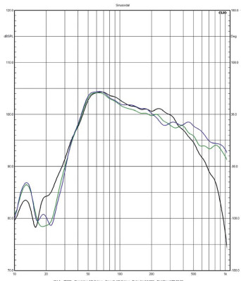

Nie możemy na tej podstawie przesądzać, że A4t grają pięknie, bo przecież nie tylko od tego to zależy, ale co najmniej tonalnie poprawne brzmienie jest gwarantowane. Na rys. 3. pokazujemy indywidualne charakterystyki trzech 22-ek.

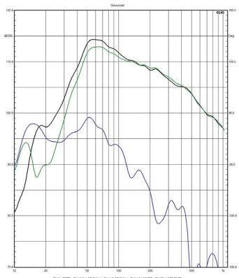

Zielona i niebieska należą do głośników nisko- średniotonowych, sąsiadujących z wysokotonowym, są do siebie bardzo podobne, a drobne różnice wynikają nie z odmiennego fi ltrowania, lecz innego "otoczenia", które wpływa na charakterystykę również w pomiarze w polu bliskim (również rezonanse w obudowie mogą inaczej wpływać na ich charakterystyki).
Charakterystyka czarna należy do dolnej 22-ki, która, tak jak w typowym układzie dwuipółdrożnym, jest fi ltrowana niżej, dlatego nazywamy ją niskotonową, chociaż i ona ma pewien udział w przetwarzaniu "dolnego środka", spadek -6 dB względem pozostałych dwóch ma przy ok. 800 Hz, z kolei ich charakterystyki "zaginają się" do stromego nachylenia przy 1 kHz.
Głośniki pracują w bas-refl eksie, mają więc odciążenia w okolicach częstotliwości rezonansowej obudowy - 20 Hz; na charakterystyce niskotonowego wygląda to nieco inaczej prawdopodobnie dlatego, że znajduje się on najbliżej otworu i ciśnienie z niego, nawet w pomiarze w polu bliskim, wpada do mikrofonu i na tak niskim poziomie się zaznacza.
Na rys. 4. mamy z kolei zestaw: zsumowana charakterystyka trzech 22-ek (zielona), promieniowanie z otworu (niebieska) i wypadkowa wszystkich źródeł niskich częstotliwości (czarna, która poniżej 500 Hz i po korekcie baffle-step jest wykorzystana na rys. 1.).
Nietypowy kształt charakterystyki z otworu można skojarzyć z niekonwencjonalną formą tunelu, nie znajdując jednak odpowiedzi, dlaczego ona tak wygląda. W rzeczywistości przyczyny tego stanu rzeczy są inne.
"Górka" na charakterystyce bas-refl eksu przy 50 Hz, podobnie jak wcześniej, wynika z wpływu "sąsiada", tym razem głośnika niskotonowego, mającego w tym zakresie szczyt charakterystyki. Strojenie obudowy jest jednak bardzo niskie, przez co promieniowanie z otworu w zakresie częstotliwości rezonansowej jest słabe.
Coś za coś, i chociaż charakterystyka wypadkowa opada poniżej 50 Hz, to aż do 20 Hz z nachyleniem podobnym do systemu zamkniętego (ok. 12 dB/okt.), dzięki czemu można się spodziewać dobrej odpowiedzi impulsowej, a spadki -6 dB i -10 dB mogły zostać wyznaczone satysfakcjonująco nisko.
