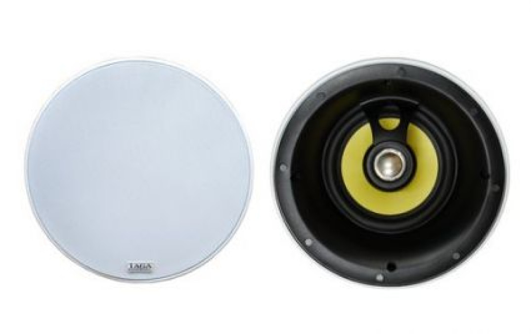

TAGA Harmony rozszerzyła swoją serię głośników do montażu sufitowego z maskownicą o niskim profilu o nowy model RB-850 wyposażony w wysokiej klasy głośnik wysokotonowy TPTTD z czystego tytaniu oraz głośnik średnio-niskotonowy z KEVLAR.
Taga Harmony RB-850 została wyposażona w nisko-profilową maskownicę z ramką o szerokości zaledwie 5 mm, co sprawia, że głośniki są prawie niewidoczne po zmontowaniu w suficie. Maskownica jest mocowana dotykowo za pomocą bardzo silnych magnesów. Instalacja pod kątem 15 st. w stosunku do powierzchni montażu zapewnia bardzo szeroki kąt rozpraszania dźwięki po pomieszczeniu.
Taga Harmony RB-850 to idealne rozwiązanie do zastosowania jako kanały przednie LCR i surround. TPTTD głośnik wysokotonowy z czystego tytanu może być ręcznie  nachylony o kilka stopni w stosunku do osi. Ponieważ wysokie częstotliwości mają bardzo ukierunkowaną charakterystykę, funkcja ta pozwala zoptymalizować ukierunkowanie dźwięku.

- Konstrukcja: 15 st. orientacja głośników, zredukowana szer. ramki (5 mm), obrotowa obudowa, maskownica mocowana na magnes, system montażu TEI, obudowa TIMPC
- Głośnik wysokotonowy: 25 mm (1") TPTTD
- Głośnik średnio-niskotonowy: 165 mm (6.5") Kevlar®
- Zalecana moc wzmacniacza: 120 W
- Pasmo przenoszenia: 30 Hz - 20000 Hz
- Impedancja: 8 ohm
- Efektywność: 87 dB
- Wymiary: 25 x 15,5 cm
- Minimalna głębokość otworu w ścianie: 145 mm
- Wymiary otworu montażowego: 210 mm
- Waga: 1.5 kg szt.
- Dostępne kolory: biały, możliwość malowania
