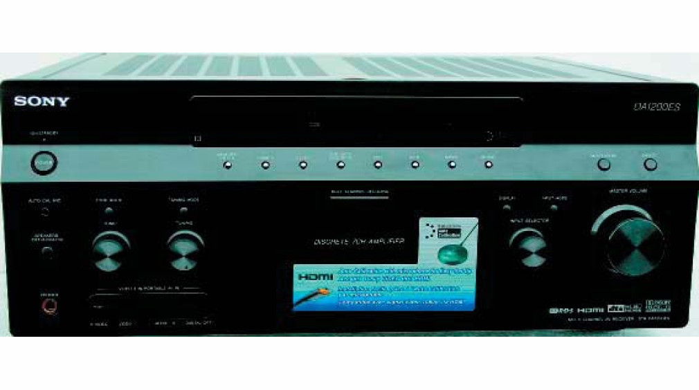

Spodziewałem się więc urządzenia lekkiego i zgrabnego, jęknąłem jednak podnosząc pudło, a z niego wyłuskałem maszynę wielką, ciężką i kanciastą. Obudowa jest ogromna (szczególnie zważywszy cenę), a czarny panel wygląda majestatycznie i elegancko.
Dla tych, którzy powiedzą że ponuro, proponuje się wersję srebrną, już niemodną. Front urządzenia ma charakterystyczne załamanie, tuż nad nim znajduje się kilka ważnych przycisków funkcyjnych, oraz niewielki, niebieski, wyświetlacz.

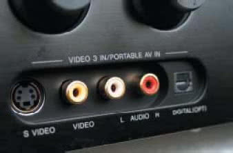

Display jest zresztą wynalazkiem dość dziwnym, bo łączy w sobie elementy matrycy punktowej i zwyczajnego LED. Pomysł jest jednak dobry, bo dane są doskonale widoczne. Podręczne wejścia audiowideo są ukryte pod klapką.

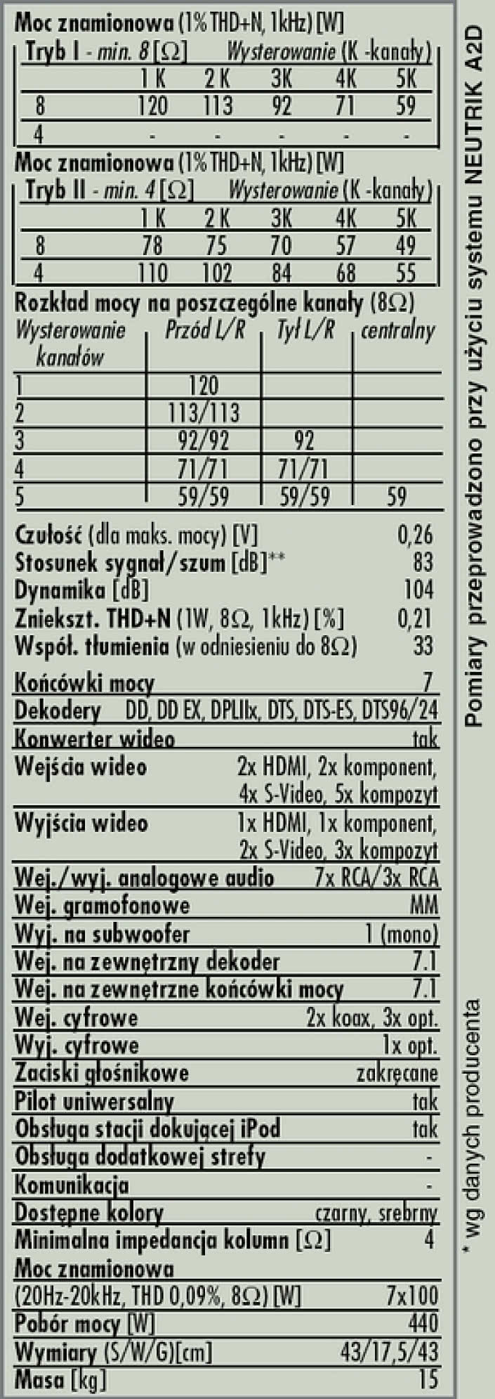

Amplitunery Sony zawsze błyszczały mocą wzmacniaczy. Dla modelu STR-DA1200ES producent zadeklarował 100W, w rzeczywistości mamy jeszcze więcej, bo 120W na kanał, pod warunkiem, że będzie on występował solo lub w duecie. W stereo jest więc wciąż świetnie - 2x113W, ale moc przy pięciu kanałach spada już do 5x59W. Wszystko to dla trybu 8 omów i takiej impedancji obciążenia. W drugim trybie, minimum 4 omy i dla takiego też obciążenia, mamy 110W w mono, 2x102W w stereo i 5x55W w trybie pięciokanałowym.
Poziom szumów wynosi 83dB, dynamika 104dB - wyniki przyzwoite.

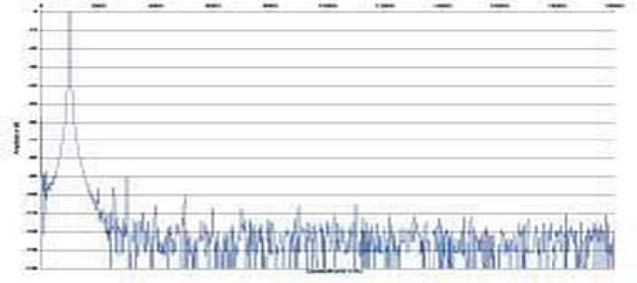

W spektrum szumów i zniekształceń (rys.2) widać, że najsilniejsza trzecia harmoniczna ma poziom zaledwie -91dB, druga leży przy -97dB, kolejne nie przekraczają już -100dB.

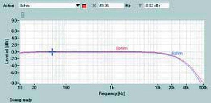

Charakterystyka przenoszenia (rys.1) odzwierciedla znakomitą pracę w zakresie najniższych częstotliwości (przy 10Hz poziom 0dB), ale powyżej 10kHz jest już gorzej. Punkt -3dB odnotujemy już przy 40kHz, na pocieszenie pozostaje fakt, że urządzenie radzi sobie równie (nie)dobrze 8 i 4 omach.

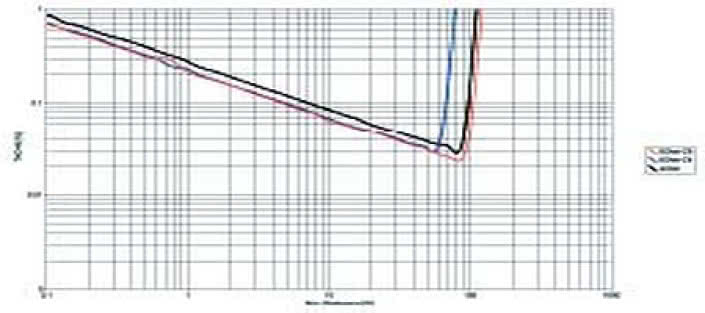

Najniższe zniekształcenia THD+N uzyskamy dla mocy 85W (0.014%), przy obciążeniu i trybie 8 omów. W takich warunkach przedział mocy z THD+N poniżej 0.1% to 4.8W-100W. Wyższe zniekształcenia towarzyszą impedancji 4 omy (rys. 3).
