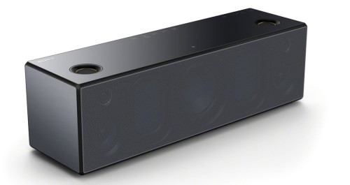

Na zdjęciach z materiałów producenta, Sony SRS-X9 wygląda potężnie, ale już poręczne (z wygodną rączką) opakowanie sugeruje, że nie jest to urządzenie olbrzymie. Szerokość 43 cm nawiązuje do wymiarów klasycznego hi-fi , wysokość i głębokość są niemal identyczne, urządzenie wygląda elegancko i nie będzie zajmowało dużo miejsca.
Jakość materiałów użytych do wykonania "skrzynki" jest bardzo dobra i sprytnie skomponowana. Przód w całości wypełnia metalowa, siatkowa maskownica. Wydaje się, że jest tak skrzętnie spasowana z krawędziami, że nie sposób jej zdjąć.
A jednak - sam producent podpowiada, że dla jakości dźwięku (!) warto to zrobić i dostarcza w komplecie dwa specjalne narzędzia: kołki z magnesami, za pomocą których można tę czynność przeprowadzić bezpiecznie.
Boczne ścianki są metalowe (efektowna, szczotkowana struktura), a górną w przeważającej części przykryto szklanym panelem, pod którym znajdują się sensory dotykowe wraz z subtelnymi diodami, sygnalizującymi działanie podstawowych funkcji.

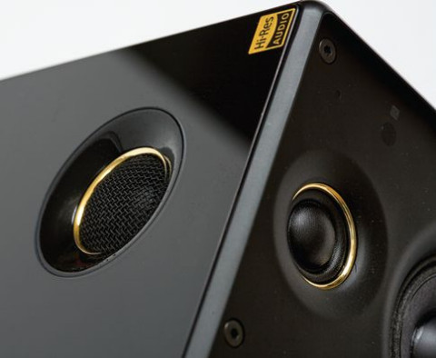

Na górnych krawędziach umieszczono dodatkowe kopułki superwysokotonowe.

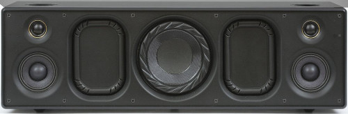

Przejdźmy jednak do techniki głośnikowej, bo ta jest w Sony SRS-X9 naprawdę wyjątkowa. Zdejmujemy maskownicę i widzimy, że punktem wyjścia jest tutaj system 2.1. Indywidualnie dla każdego kanału zmontowano układ dwudrożny z małą, 19-mm tekstylną kopułką oraz 4-cm głośnikiem średniotonowym - najprawdopodobniej z celulozową membraną.
W centrum frontu znajduje się 8-cm woofer (wspólny dla obydwu kanałów) z dużą nakładką przeciwpyłową membrany plecionej (kevlar lub włókno szklane) i charakterystycznym, "turbinowym" zawieszeniem. Po obydwu stronach woofera są jeszcze prostokątne membrany bierne. To wcale nie koniec atrakcji...
Na górnej ściance (ponad tweeterami z frontu) zainstalowano dwa kolejne głośniki wysokotonowe - większe, 25-mm kopułki. Nie wiadomo dokładnie, jak działa ten układ, tajemnicą pozostaje również konfi guracja wzmacniaczy. Wiemy tylko, że do ich konstrukcji użyto układów impulsowych S-Master MX.

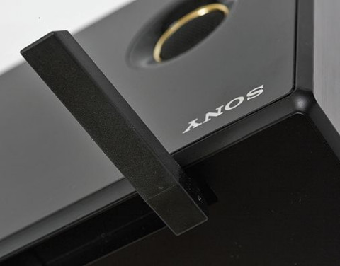

Antenka Wi-Fi jest zamaskowana w wycięciu tylnego panelu. Jeśli poziom sygnału będzie zbyt niski, można ją rozłożyć.

Sekcja 2.1 z przodu – dwudrożne układy dla każdego kanału wspomagane wspólnym wooferem z dwoma membranami biernymi.
